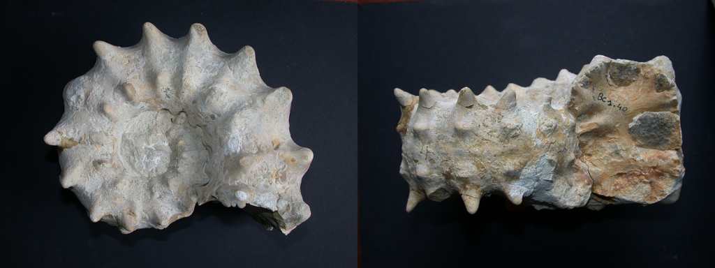

Ammonite Biozone à Rhotomagense, sous zone à Costatus, Craie de Rouen, cénomanien moyen.
je profite du temps plus que médiocre sur la Haute Normandie pour vous soumettre ma demande d'identification.
Biozone à Rhotomagense, sous zone à Costatus, Craie de Rouen, cénomanien moyen, (76).
Acanthoceras, Cunningtoniceras ?
Merci à vous.
Cdt.

Étrangement Juignet & Kennedy in " faunes d'ammonites et bistratigraphie comparée du cénomanien du nord-ouest de la France" bull.Soc.Geol.Normandie 1976 n'évoquent ni ne figurent le genre.
Dans cette zone d'association(Costatus) ils citent Euomphaloceras (E.inerme et E.cunningtoni).
Euomphalocears = Cunnigtoniceras ? Quasi-homémophorphes qu'est ce que cela sous entend ?
Cdt.
Dans Kennedy Juignet 1993, il y a toute une planche de Cunningtoniceras inerme et cunningtoni....provenant de la base du Cénomanien moyen (SZ à costatus)
A priori, Acanthoceras serait l'ancètre des Cunningtoniceras eux mêmes plus récents que les Euomphaloceras
Les deux principales espèces de Cunningtoniceras se différencient à partir de la taille de la tuberculisation à priori plus importante chez C. cunningtoni. Tous les intermédiaires semblent exister entre les deux espèces.
Pour plus d'informations sur les différences entre les différents genres, il faudrait trouver Wright et Kennedy 1987 : The ammonoidea of the lower chalk. Palaeontographical Society Monographs. Part 2 127-215.
Attendons l'avis de Bertrand Matrion s'il passe par là ;)
C'est un C. cunningtoni.
Cunningtoniceras a une section de tour carré, des côtes primaires avec de forts tubercules ombilicaux et ventrolatéraux, et des secondaires principalement developpées sur le ventre, c'est pour celà qu'il y a un nombre de tubercules siphonnaux plus important que les tub. ventrolatéraux.
Il y a principalement 2 espèces C. cunningtoni avec une ornementation vigoureuse et C. inerme avec une ornementation plus gracile.
