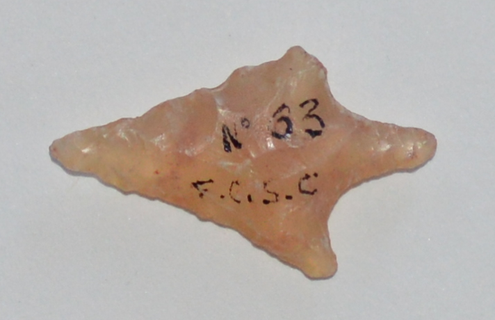

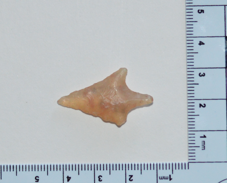

Lors de l'étude du matériel lithique d'une vieille collection archéologique, j'ai découvert une pièce pour laquelle je ne trouve aucune référence sur la matière première. Les premiers archéologues qui ont découvert ces objets ont qualifié cette pièce comme étant taillé à partir d'un silex translucide. N'ayant jamais vu de silex aussi "transparent", je reste perpexple concernant cette description. Serait-il possible que cette pointe de flèche soit taillée dans un quartz hyalin ou dans une variante très pure de silex calcédonieux ?
J'oubliai de mentionner que cet objet a été retrouvé dans la région de Montpellier et que des réseaux d'échange de matière lithique sont attestés entre les régions Provance-Alpes et Midi-Pyrénées.
si quelqu'un a une piste ou a déjà observé ce type de matière, je suis preneur
Merci beaucoup

Y a des silex en plaquette qui peuvent être très claire comme ça il me semble. On les trouves dans certains calcaires lacustres tertiaires (Éocène je croie) du Gard. J'ai juste souvenir d'avoir vu des lame fait dans ce matériaux mais je ne pourrais pas en dire plus.
Vous avez regarder à la loupe binoculaire s'il n'y a pas des micros fossiles dans le silex? ça peu aider à savoir s'il est marin ou lacustre et si il y aà des micro fossiles de le dater (l'age du silex, pas de pointe de flèche) grossièrement en fonction de ce qui est déjà connu dans la région (sens large).
A cause des clivages, il est impossible de tailler une flèche dans un cristal de quartz hyalin ou pas. Des silex semi-transparent, c'est tout à fait possible par contre.

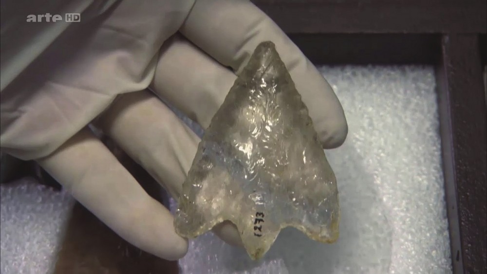

Voilà une image d'une pièce trouvé en Amérique du Sud (image issue du reportage "Les soldats oubliés de Carthage")
Pointe de lance en cristal de roche (institut Emilio Goeldi - Belém - Brésil)

Dans ce cas, la pièce ne devait pas être utilisée pour la chasse mais plutôt lors de cérémonies.

D'ici quelques jours, je vais pouvoir regarder à la binoculaire s'il y a la présence de microfossile et j’essayerai de poster une photo. Pour l'identification, il s'agit bien d'une pièce attribuée à un groupe néo final ( groupe des treilles). Pour le silex translucide, je vais tenter de voir s'il existe des sources similaires dans le Gard.

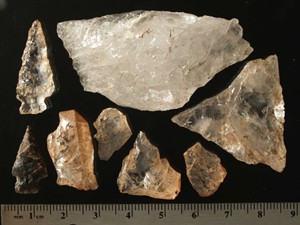

Pour l’industrie du quartz, on peut en voir dans certaines zones sahariennes ainsi que dans le nord du Québec. Pour le Sahara je ne sais pas trop, mais dans le cas du Québec, la taille est plutôt grossière et difficile, et l'objet reste quant à lui très fragile en raison des "microfractures" du quartz dans cette région
Fig: Artefacts de quartz et de silex provenant d'un site occupé avant l'arrivée des Européens au Col Healy, parc national du Canada Banff (Alb.)
© Parcs Canada /RAW 4238E / Pickering, S. / 2005
Pour moi , de visu , l'objet présenté semble bien etre en silex ( plutot transparent , certes )
