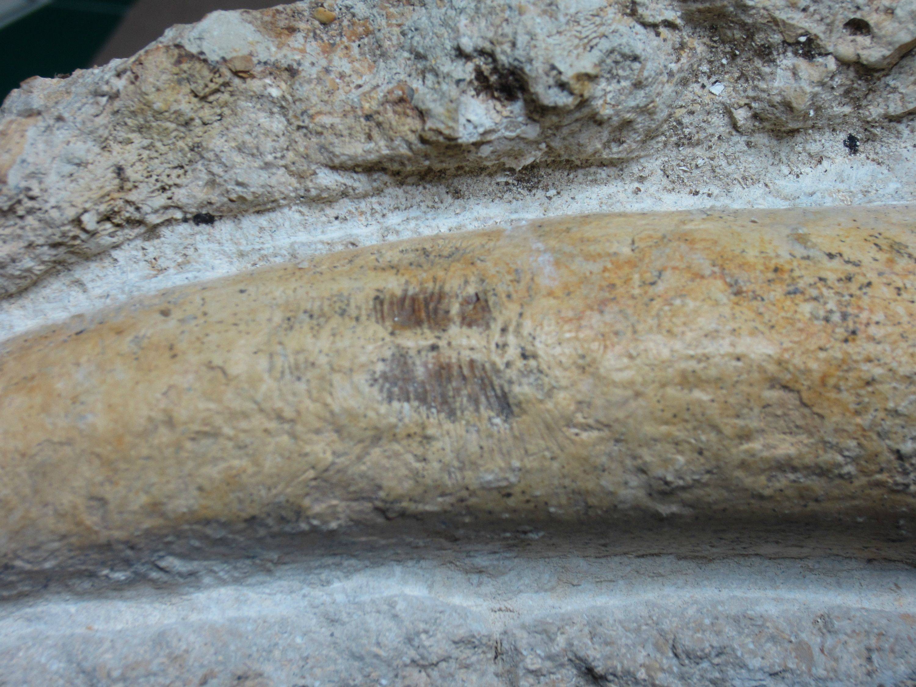

babelbom Posté(e) 15 mars 2014 Signaler Posté(e) 15 mars 2014 Bonjour, Je vous soumets cette photo de ce que je pense être un disque vertébral de requin d'environ 8cm de diamètre. Trouvé dans le calcaire à Astéries en Aquitaine (Oligocène). Je n'y connais rien en requin fossile. Je l'ai trouvé dans une zone où j'ai passé un nombre de dimanches conséquent et c'est la seule trace de requin (si c'est confirmé) mise à jour (pas une seule dent). J'en profite pour solliciter des clarifications auprès de ceux d'entre vous qui s'y connaissent un peu plus en requins. J'ai cru comprendre que l'identification d'un requin d'après des restes fossiles se faisait surtout sur la base des dents (et de la connaissance de la couche d'origine). Le disque vertébral en lui même ne donne que peu de renseignements sur l'espèce... (la taille peut-être?). Deuxième question: peut-on déduire du diamètre du disque vertébral (en considérant que ce soit le plus grand de l'individu) une longueur minimum de cet individu? (ou la corrélation diamètre du disque/ taille du spécimen varie t-elle selon les espèces?). J'ai lu par ailleurs que l'on pouvait déduire à l'aide de tables la taille d'un requin en fonction de son âge, ce dernier pouvant être retrouvé en comptant les cercles concentriques sur le disque vertébral. Mais là encore il semble que chaque espèce de requin possède sa propre table, il faut donc avoir une idée de l'espèce en question (et à condition que de telles tables existent pour les espèces fossiles, ce que j'avais lu se référant à des espèces actuelles) De plus j'aimerai également avoir votre avis sur une deuxième série de photos. La zone de découverte de ce disque vertébral est riche en reste d'halithériums. Et j'ai en particulier un fragment de côte qui présente une trace de morsure nette, contemporaine de la mort de l'animal ou post-mortem (il n'y a pas de trace de cicatrisation osseuse). A l'aspect, pourrait-il s'agir d'une morsure de requin? Merci pour vos avis éclairés Citer
caenozoic Posté(e) 16 mars 2014 Signaler Posté(e) 16 mars 2014 Bonjour, Très belle vertèbre de requin de grande taille. Si c'est de l'Oligocène, il faut chercher peut être du coté des grandes pointures de l'époque comme Otodus angustidens (le "Carcharodon" de l'époque) ? Quand à la belle et nette trace de prédation sur l'os d'halitherium, il faut peut être se rapprocher du même animal mais d'autres auraient également fait ce même travail comme un Galeocerdo ou un Carcharhinus de belle taille. Tous ces animaux cohabit(ai)ent et ils ont en commun d'être très opportunistes quand à leur stratégie alimentaire. A noter que les traces on entamées la patine de la côte comme le montrent les deux couleurs ! Cela suggère t'il une prédation post mortem ou est ce une activité microbienne ? Citer
elasmo Posté(e) 16 mars 2014 Signaler Posté(e) 16 mars 2014 La vertèbre étant de grande taille n'est pas sans rappeler les Otodus du Maroc (Yprésien), quand à la côte de mammifère marins elle semble avoir été croquée, le prédateur un requin cela ne fait pas de doute pour moi, type Carcharhinidae comme un Galeocerdo ou un Carcharhinus voir un Otodus lui ayant laissé un souvenir douloureux imprimé dans l'os. Deux très belles découvertes, bravo Citer
babelbom Posté(e) 16 mars 2014 Auteur Signaler Posté(e) 16 mars 2014 Merci beaucoup pour ta réponse caenozoic, je vais pouvoir me renseigner un peu sur les espèces que tu as citées. Concernant la côte, j'ai oublié d'ajouter que même si ce n'est pas la plus jolie que j'ai trouvée, la trace de morsure la rend très spéciale à mes yeux parce que ça lui confère un petit bout "d'histoire". Parfois quand je tiens un os fossile, je me plais à imaginer qu'il y a longtemps cet animal évoluait dans l'eau. Avec cette morsure, ce sont des visions d'attaques de requin qui m'envahissent... C'est peut-être pour ça que nous sommes passionnés de paléontologie, parce que nous arrivons à ressentir une émotion là où d'autres n'auraient l'impression de ne tenir qu'un "caillou"... EDIT: et merci également elasmo pour ta confirmation... Citer
elasmo Posté(e) 16 mars 2014 Signaler Posté(e) 16 mars 2014 C'est sur que la cote mordue à bien plus d'intérêt à mes yeux qu'un plus beau spécimen, c'est ce que je nomme des preuves de vies et parfois de morts, comme certaines autres fossiles particuliers pathologiques ou déjections organiques Citer

babelbom Posté(e) 12 octobre 2018 Auteur Signaler Posté(e) 12 octobre 2018 Bonjour à tous, actuellement je cherche sur les os que je possède des traces de prédation dans le style de celle que j'ai posté plus haut sur la côte de sirénien. J'ai ce fragment d'os de sirénien (oligocène inférieur) , très bien conservé en ce qui concerne l'état de surface, avec deux marques qui me semblent intéressantes. Une marque faite de sillons en arc de cercle, peut être les crénelures d'une dent de requin qui aurait glissé sur l'os. Et un peu en bas à droite de cette trace, peut-être un impact de la pointe d'une dent ? N'hésitez pas à donner votre avis, voire même à partager des photos si vous avez des cas semblables. Merci Citer
gaeldeploeg Posté(e) 12 octobre 2018 Signaler Posté(e) 12 octobre 2018 Il y a 2 heures, babelbom a dit : celle que j'ai posté plus haut sur la côte de sirénien. Celle la? C'est un rongeur qui a fait çà, et comme la patine est traversé, c'est surement moderne déjà vu des collections bien attaqué après 10/15 dans une grange ou un grenier Citer
babelbom Posté(e) 12 octobre 2018 Auteur Signaler Posté(e) 12 octobre 2018 Non, je l'ai trouvé moi-même sur site avec déjà cet aspect. La partie visible sur la photo était dégagée mais il y a une partie de la morsure (sur la partie haute de la photo, on la devine seulement, je mettrai une autre photo sous un autre angle) qui était recouverte par la gangue. La patine signifie juste que la morsure a eu lieu au moment de la mort ou post-mortem (traversée de la corticale externe et absence de cicatrisation osseuse) Je ne savais pas que les rongeurs s'intéressaient aux fossiles mais c'est bon à savoir pour optimiser le rangement et protéger les fossiles de ce genre de désagrément. Merci du tuyau Citer
