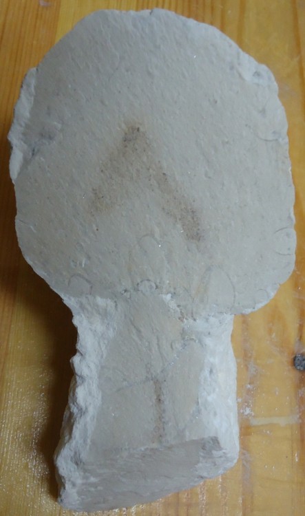

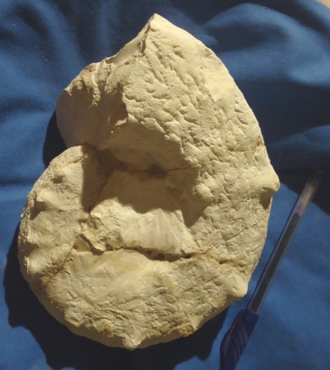

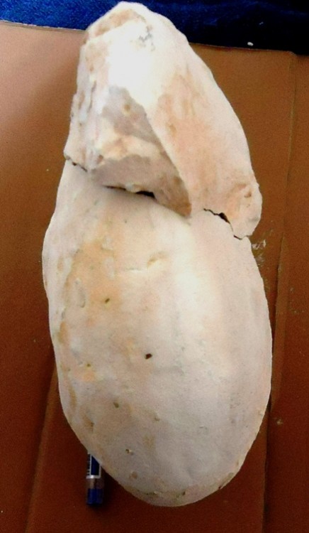

Bonsoir. voici une ammonite que j'ai trouvé au djebel Milok de Laghouat, Algerie, en avril 2013, et que je viens juste de dégager de sa gangue. Le site est connu depuis les travaux de Peron sur" les ammonites du crétacé supérieur d’Algérie 1896". deux ammonites de Milok sont cité par Peron: le PACHYDISCUS DURANDI et PSEUDOTISSOTIA MESLEI. Ce qui a permis à Peron de dater du Turonien ce site.Je voudrais avoir vos avis sur l'identification de cette ammonite. J'ai d'autres ammonites dont je vous enverrai les photos progressivement. On commencera par celle-ci. Merci.
post-11439-0-83342000-1394835577_thumb.j
post-11439-0-71529300-1394835653_thumb.j
post-11439-0-69128000-1394836082_thumb.j
post-11439-0-22756900-1394836199_thumb.j
Salut,
Il me semble que Pseudotissotia meslei est devenu Thomasites rollandi
Pachydiscus durandi, je ne vois pas ce que ça peut être...dans tous les cas ton ammonite ressemble plus à un Pseudotissotiidae qu'à un Pachydiscidae...
Essaie de dégager l'ombilic qu'on y voit un peu plus clair ;)
A+
Ca m'étonnerait que quelqu'un s'amuse à faire un moulage avec le coeur en calcite, et puis c'est pas du plâtre mais bien de la roche...enfin de nombreuses ammonites sont sous forme de moule interne sans coquille...
Ici ce n'est pas un moulage...
Mais ça ne fait pas avancer le schmilblick
ce n'est clairement pas un moulage pour les raisons évoquées par milou 115 ( a priori roche tres dur), et sur les moules internes les lignes de sutures ne sont pas toujours visibles , qui plus est si la chambre d'habitation fait plus de 360 dégrés on ne peut les voir
Bien entendu, mon ammonite est bien un moule interne naturel! je l'ai trouvée moi-même (sans nodosités, sans cotes, et sans sutures visibles).Pour ce qui est de l'ombilic va falloir attendre un peu que je me procure une fraise de dentiste car c'est très dur, comme cela a déjà été dit Mr pyb. Jusqu’à présent j'ai travaillé avec un petit tourne-vis plat et un cutter.

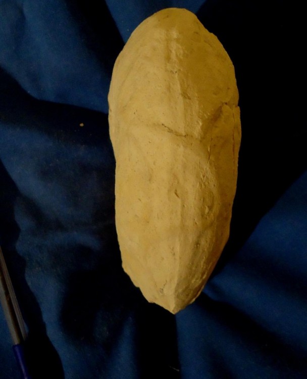

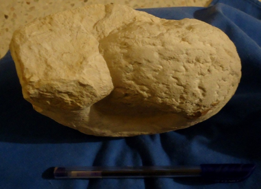

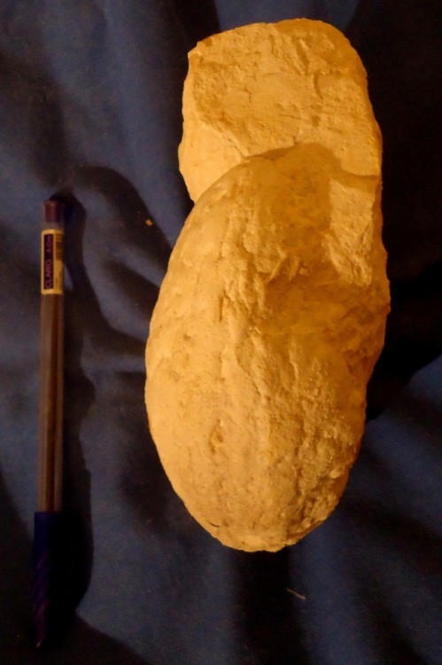

En attendant voici une deuxième ammonite du site turonien du djebel MILOK de Laghouat. j'ai besoin de vos avis sur l'identification. Aussi le lien pour télécharger le document de Peron sur les ammonites crétacées d'Algérie avec de belles photos des ammonites. Merci.

Quand je parlais d'un moulage je n'ais jamais dit qu'il l'avait fait lui même ! Je voulais simplement avancé le fait que s'agissant d'un moule, ceci rend l'identification plus compliquée et moins précise

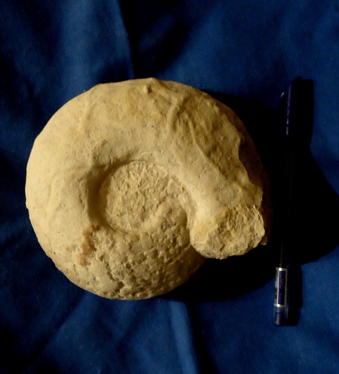

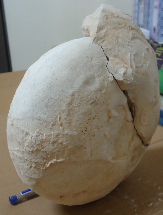

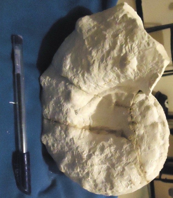

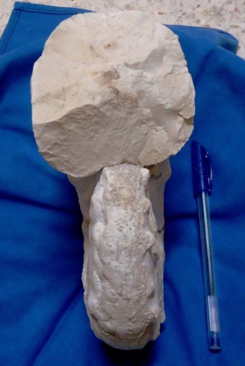

Salut tout le monde! voici les photos de ma dernière ammonite du djebel Milok de Laghouat, site turonien d'après les travaux de PERON (1896). Avec une photo de cette ammonite en place sur la paroi, elle est partie en quelques morceaux que j'ai du recoller. Elle fait déjà 18 cm et il reste encore une partie du dernier tour dans la roche que je n'ai pas pu encore récupérer( trop profond!).Merci pour tous vos avis.
post-11439-0-17006000-1394982942_thumb.j
post-11439-0-82167200-1394982981_thumb.j
post-11439-0-76487600-1394983029_thumb.j
post-11439-0-77983200-1394983062_thumb.j
post-11439-0-55440100-1394983116_thumb.j
post-11439-0-75914600-1394983147_thumb.j
Merci à tous. D'après les articles que j'ai consulté sur "pseudaspidoceras" et la transition CT, il y'a deux espèces " P. flexuosum "et" P; pseudonodosoides". Ayant l'ammonite entre les mains, comment différencier ces deux espèces.?
Celle ci a une côte éffacée entre les tubercules ombilical et ventrolatéral, les tubercules sont bien dévellopés, c'est un pseudonodosoides.
Flexuosum à des tubercules plus petits, et de fines côtes flexueuses qui forment souvent des boucles entre le tubercule ombilical et le ventrolatéral
Merci à tous et particulièrement à Mr bertrand Matrion. Cela m'a beaucoup aidé. Je vous tiendrais au courant de mes découvertes d'ammonites CT. Il y'a encore pas mal de carrières que je n'ai pas encore visité, toutes du passages cénomanien turonien.

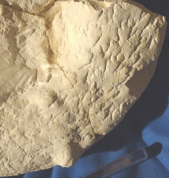

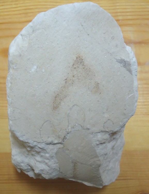

Bonsoir! je viens de retrouver les photos de l'ammonite à nodosités (pseudaspidoceras) avant que je la recolle, elle était parti en quatre morceaux pendant le dégagement de la roche. On note une image en flèche centrale couleur marron. Je voudrais savoir si cette structure en flèche a une signification particulière.Merci.
