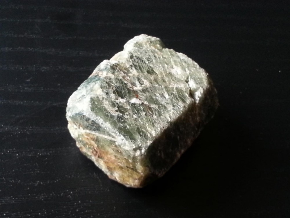

Je reposte cette photo dans un post séparé pour eviter la confusion avec le sujet "peridot"
Proprietes : Section hexagonale et raye le verre.
Mes questions : beryl ? Comment s'en assurer ? Provenance probable ?
Merci d'avance !

Sans test difficile à dire. Mais avec des tests (solubilité HCL et soude sur un tout petit morceau) ainsi que densité et dureté, la solution viendrait d'elle-même.

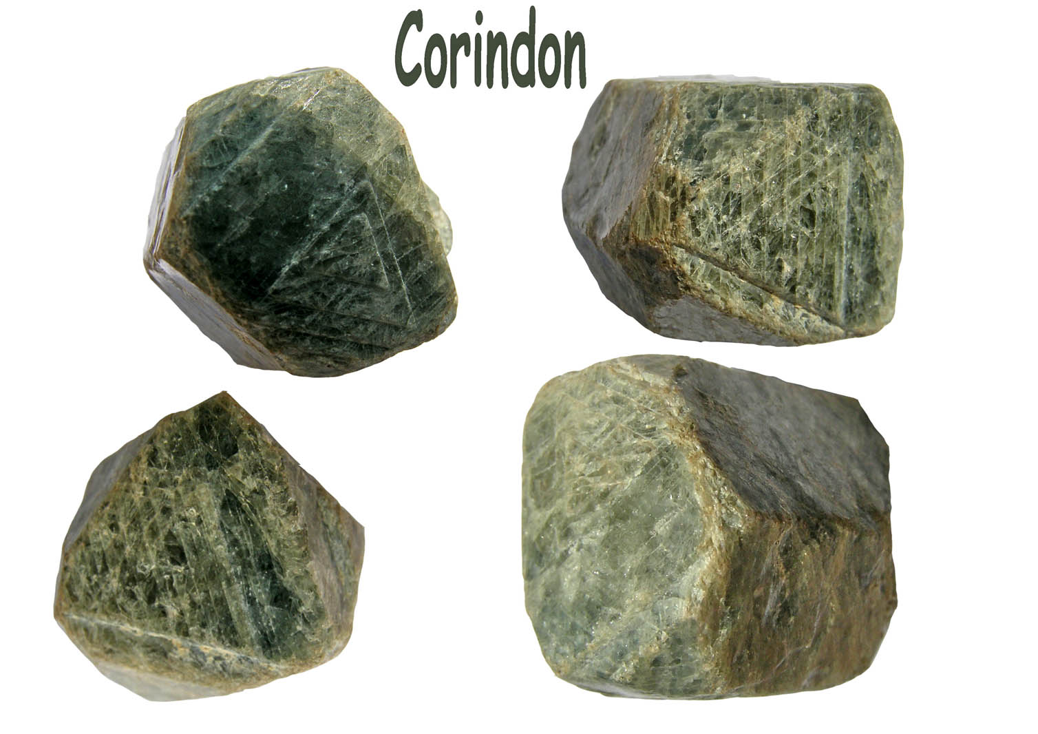

On ne peut pas se baser sur les angles des clivages (qui semblent proches des corindons des photos de Kayou)?

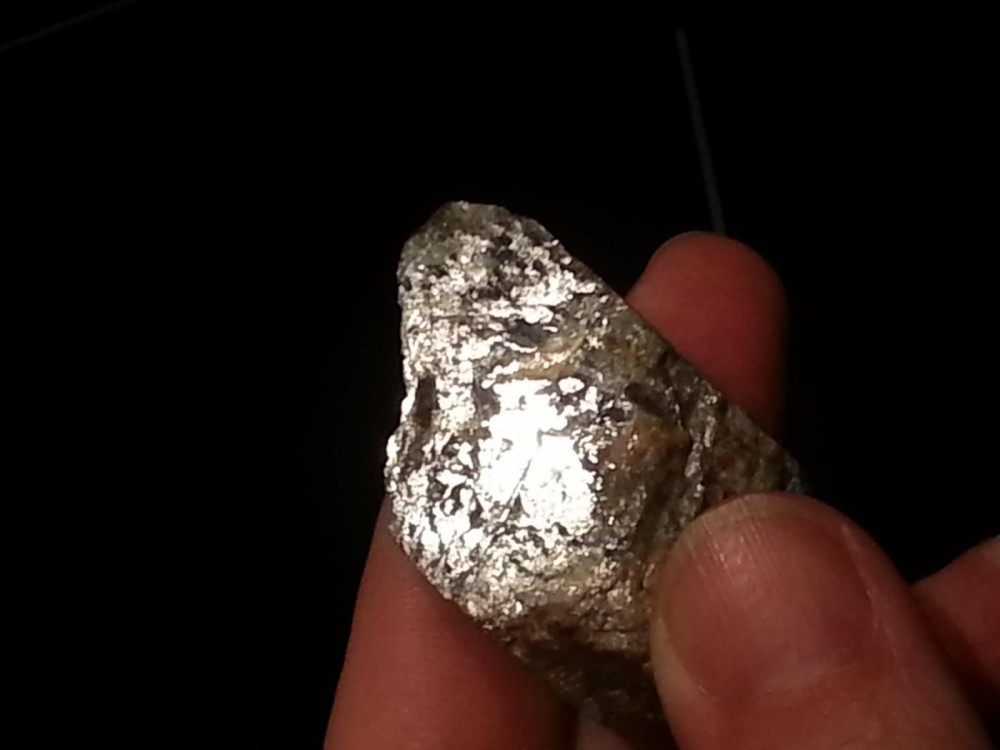

Il vient de se casser! Il y avait une fracture visible sur la photo, elle vient de ceder.
On voit clairement des plans de clivage a 45° de l'axe du cristal. ces plans de clivage sont bien reflechissants sous la lampe.
J'ai une mauvaise photo.
Au fait, pas de triangle sur les faces.
