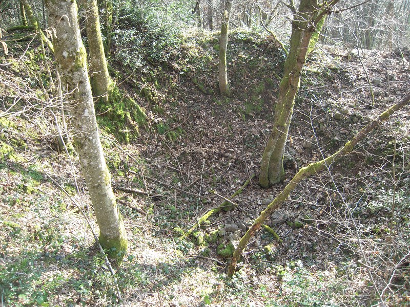

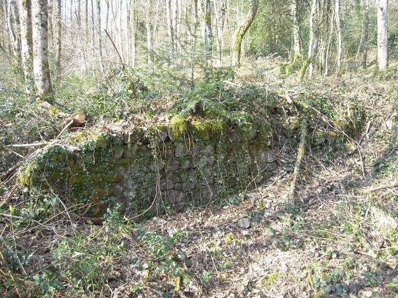

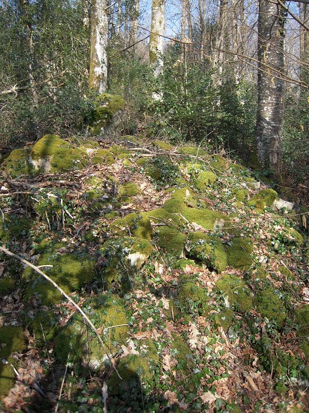

Pour ceux qui n'y sont jamais allé : il y a les ruines d'une ancienne mine d'argent (de quelle époque d'ailleurs?), avec les nombreuses haldes associées (au moins une bonne quinzaine). Une seule, la plus impressionnante, recèle des roches fortement minéralisées, les autres sont complètement stériles.
post-18100-0-97435000-1394380365_thumb.j Une halde stérile
post-18100-0-49924300-1394380369_thumb.j Les ruines d'un bâtiment

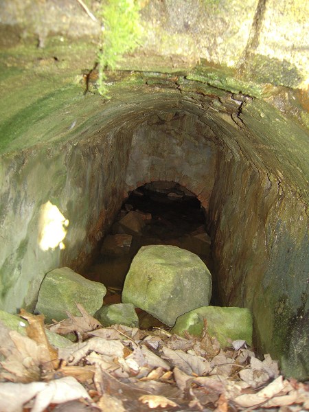

Plus au nord, l'entrée de la galerie, maintenant inondée et certainement éboulée : post-18100-0-82094400-1394380370_thumb.j
Un autre puit recouvert, adjacent (à moins que ce soit juste la halde principale, attaquée par des générations et des générations de caillouteux!! :P ) : post-18100-0-70222100-1394380397_thumb.j
C'est cette halde qui est fournie. J'ai mis 30min à la trouver (j'allais pas au bon endroit) et j'y suis resté 10min mais j'ai ramené un sac à dos plein juste en grattant la surface :marteau:

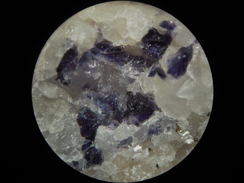

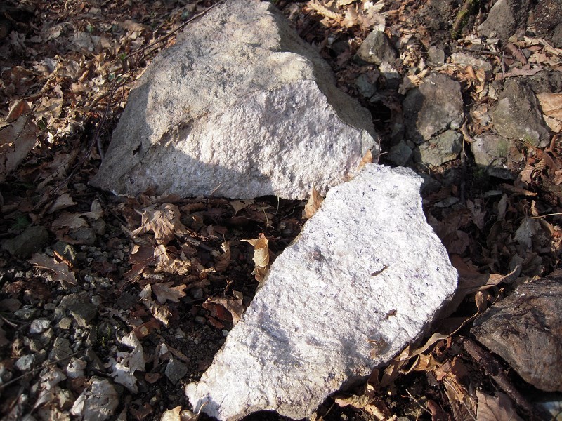

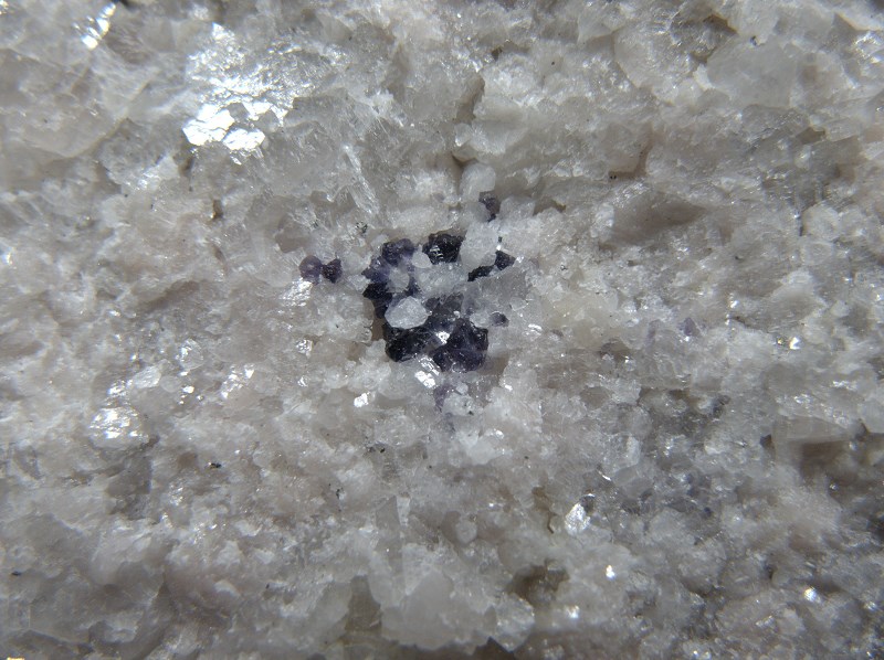

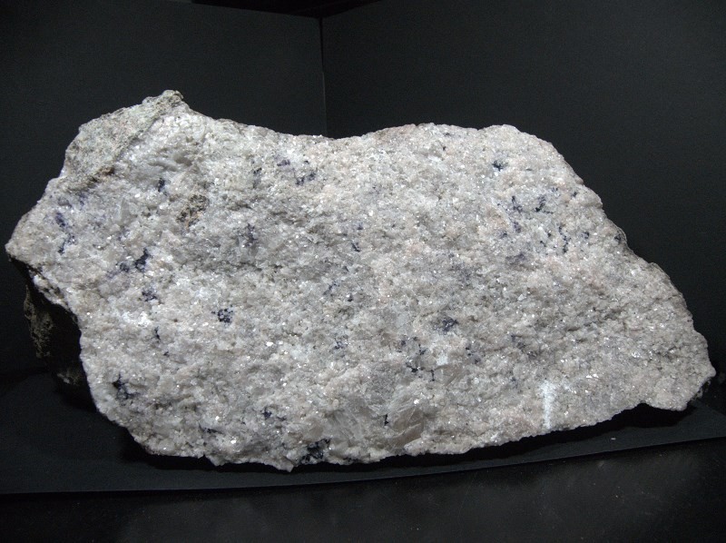

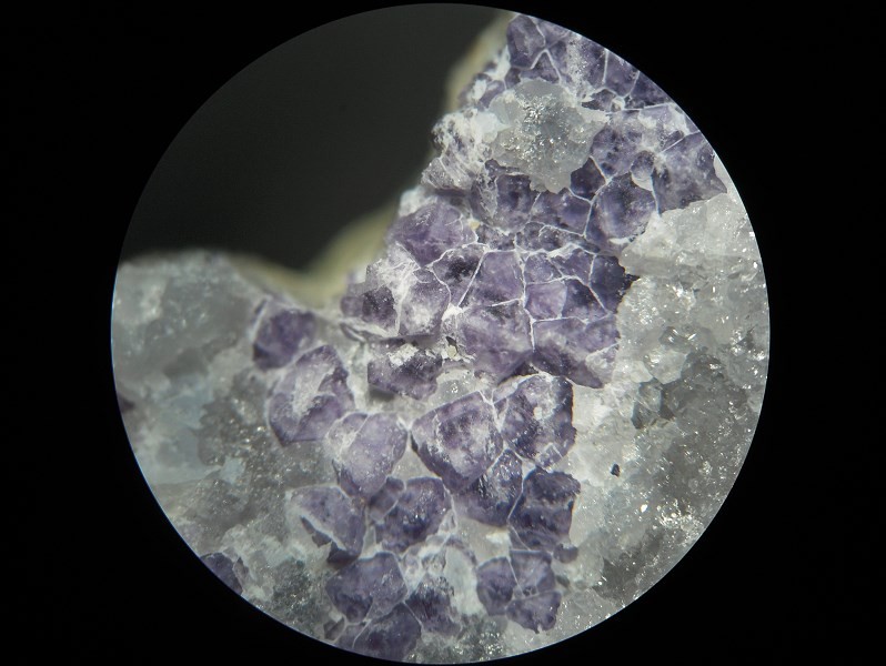

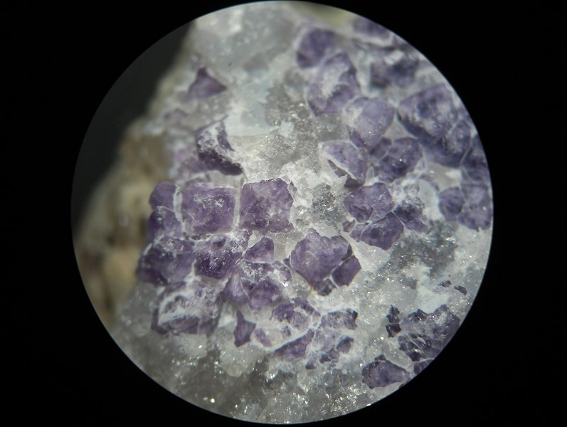

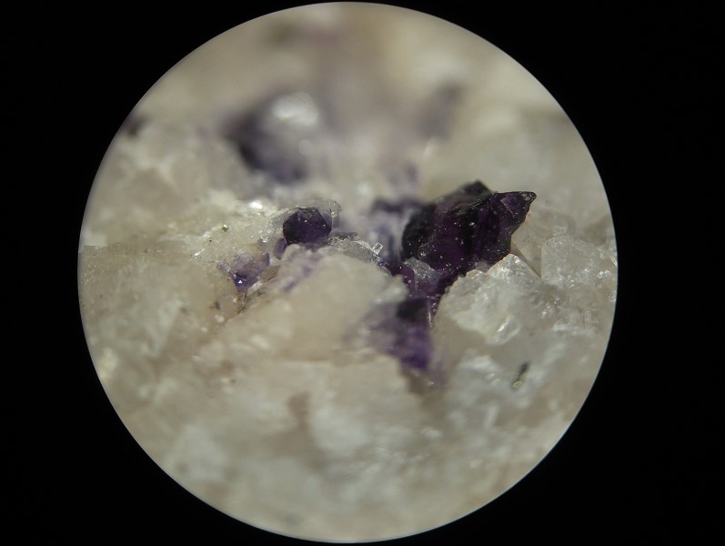

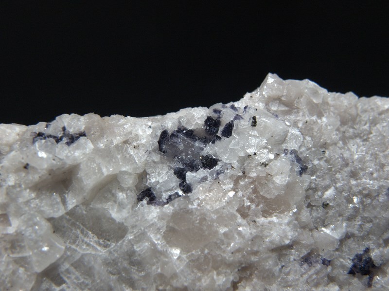

Premièrement, dans une veine de calcite (j'ai ramené tout le bloc, 3kg! L'autre moitié doit faire dans les 40kg, pas pu!), tout plein de cristaux violets, insolubles à HCl.
Je pense à de la covellite
post-18100-0-11117900-1394381539_thumb.j (fraîchement cassé!)

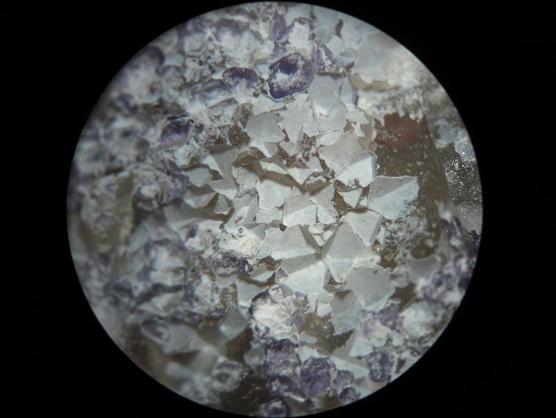

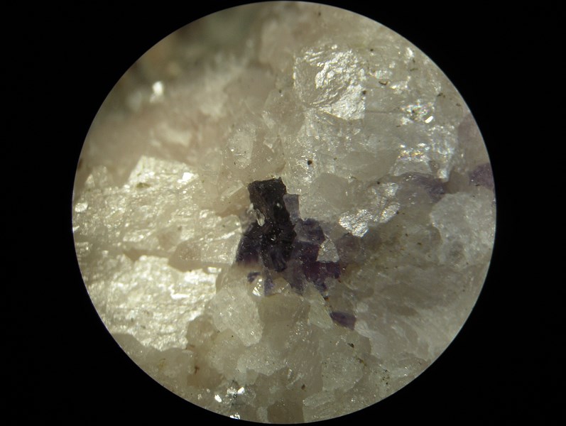

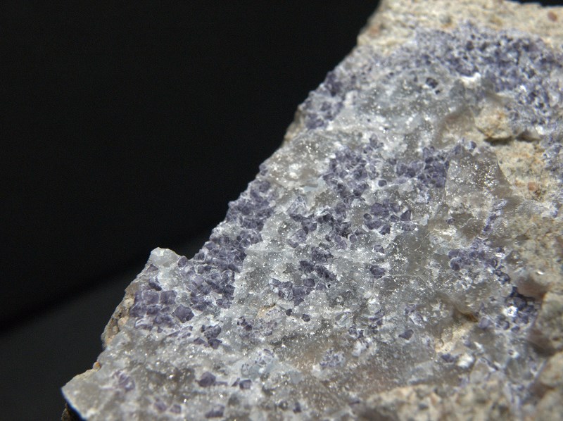

Dans une autre veine, des cristaux parfaitement octaédriques. Même minéral? J'ai pensé à la fluo, mais elle est signalée grise ici...

Sinon, fluorite sans gros doute
La fluorite bleu ou grise c'est pareil, c'est de la fluorite. La couleur n'est pas un critère de détermination valable. Par contre l'absence d'éclat métallique élimine d'office la covellite et tout autre sulfure / sulfosel. Fait quand même un test de dureté pour confirmation, mais bon ...

Ok, ah oui 1996... je vais voir :lire2:
Non, c'est bon, ça ressemble quand même beaucoup à de la fluo... Merci!

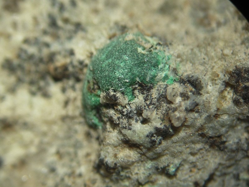

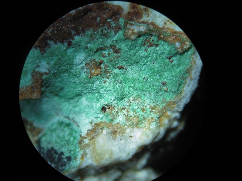

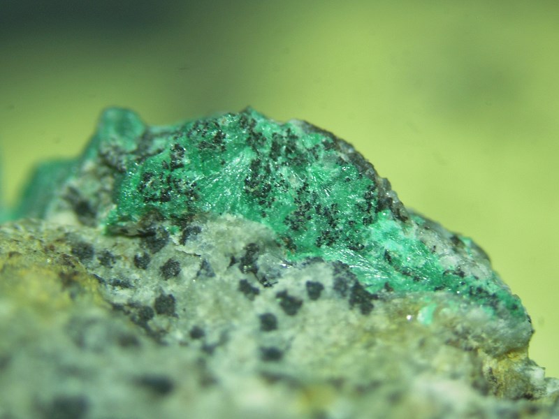

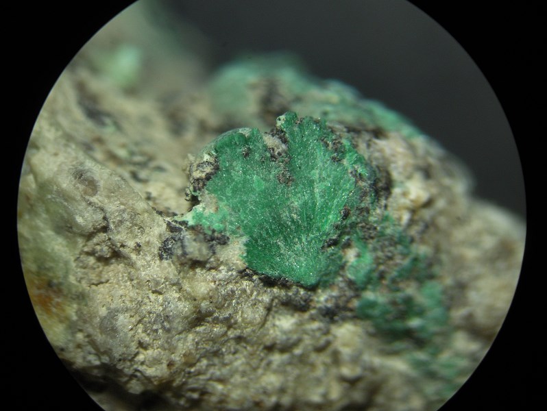

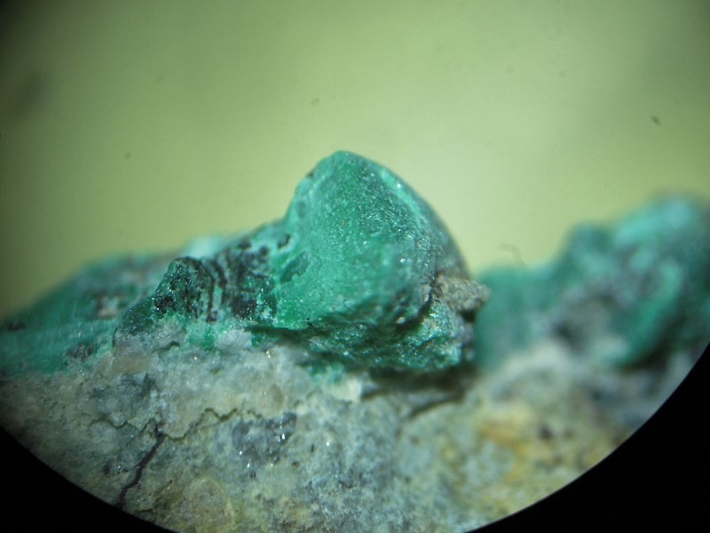

Ensuite, de nombreux placages verts. D'après ce que j'ai pu voir sur Mindat, ça tourne autour de Pb et Cu, mais c'est pas toujours facile de différencier... Surtout qu'il y a très peu de photos.
Malachite? Radié. La tyrolite est aussi signalée et conviendrait, mais est plus rare.

Le minéral noir, je dirais des oxydes de Mg (dendritique en général). Y en a partout, mais c'est pas signalé sur Mindat.
Idem, malachite je pense :post-18100-0-26482000-1394386953_thumb.j
Malachite les 5 premières
La tyrolite est d'aspect micacé, avec des reflets bleutés, voir carrément bleu. Un bon exemple : http://www.mindat.org/photo-110452.html
La Brochantite est également présente à la Verrière.
Oui mais c'est pas comme ça la brochantite, avec une nuance bleuté aussi comme çà : http://www.mindat.org/photo-462085.html
Après, il y a plein de trucs verts signalés à la Verrière. La malachite y est le plus courant ...

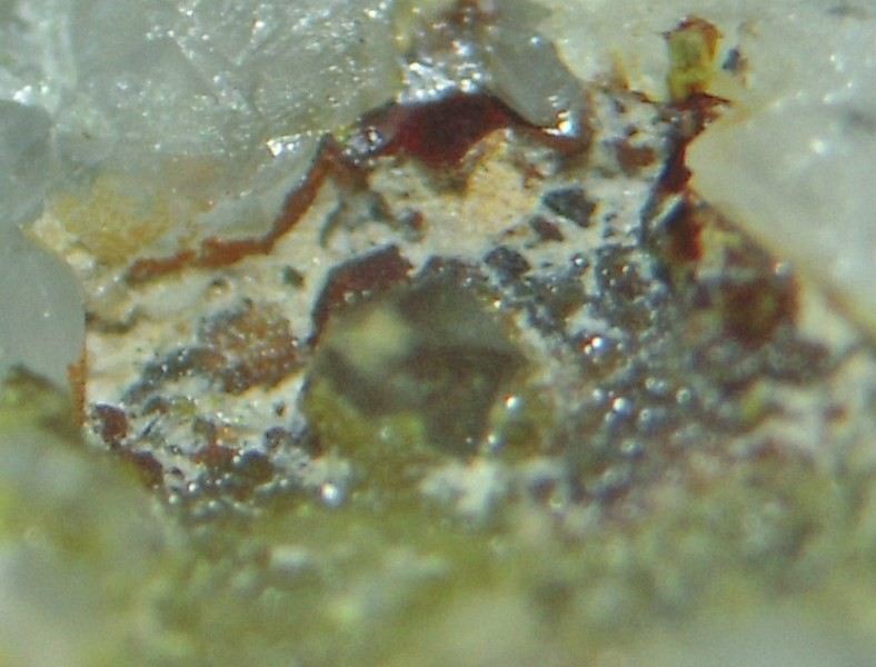

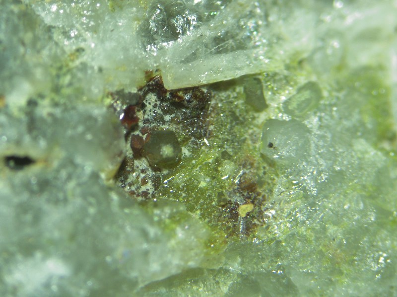

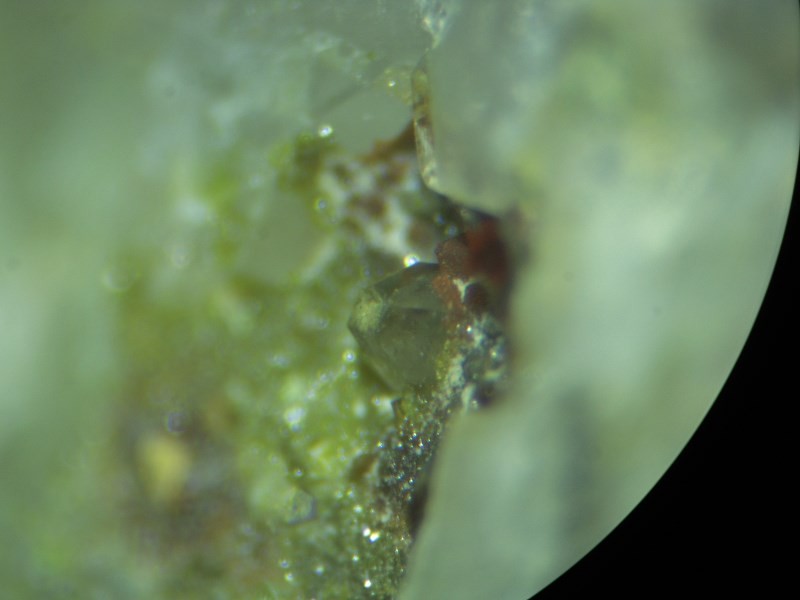

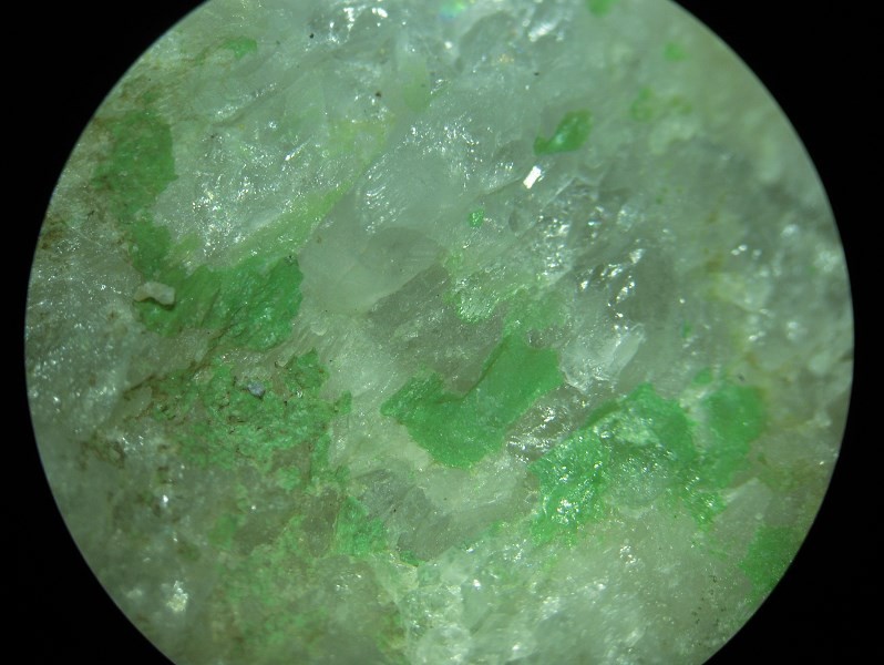

Le "gros" vert, olivenite? Les faces visibles sont toutes triangulaires.
Quartz vu de dessus. Ca explique les faces triangulaires ... Pas toujours visible, il n'y en a que 2 sur les prismes d'olivenite.
Le vert doit être le revêtement d'en dessous vu en transparence.
Une autre photo dans un autre sens ?
Merci, super :top: 1 point.
Ah ça serait sympa, une fenêtre sur le dessous... Mais il me semble que même de côté, le cristal est vert. Je vais faire des photos
Exact, c'est un quartz. Bravo Stef :surpris:
post-18100-0-38970700-1394398361_thumb.j
post-18100-0-59904800-1394398362_thumb.j (photo spécialement pourrie)
En fait, il y a un minéral vert clair (plutôt Pb que Cu je dirais) qui est collé au quartz sur une des faces. Par simple diffraction, on voit le cristal vert de dessus. Le rouge autour, c'est de la chalcopyrite ou de la limonite.

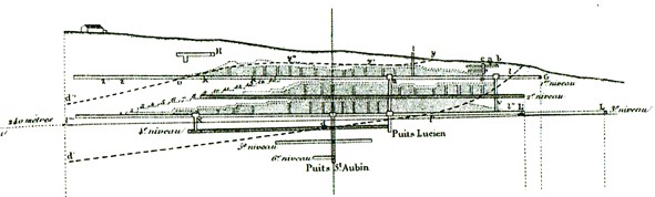

La mine de plomb et de cuivre argentifère du Mont Chonay fut exploitée de 1862 à 1880, pour le plomb er l'argent.
Génial la coupe Michel!! Je la pensais moins étendue. Dommage de laisser tout ça à l'abandon, ça fait partie du patrimoine :lasse:
Sur Infoterre, c'est noté exploitation jusqu'à 1900, mais tes sources ont l'air plus précises.

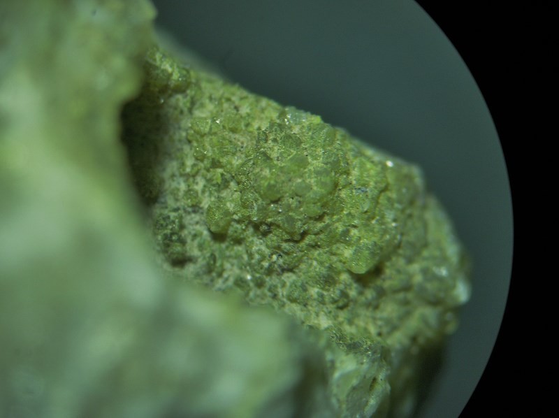

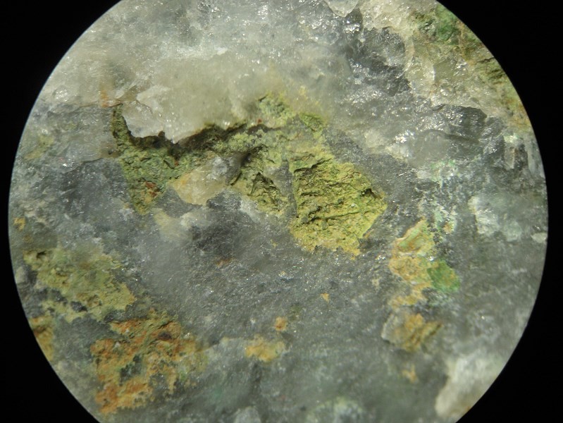

Identification :
post-18100-0-71143100-1394642352_thumb.j

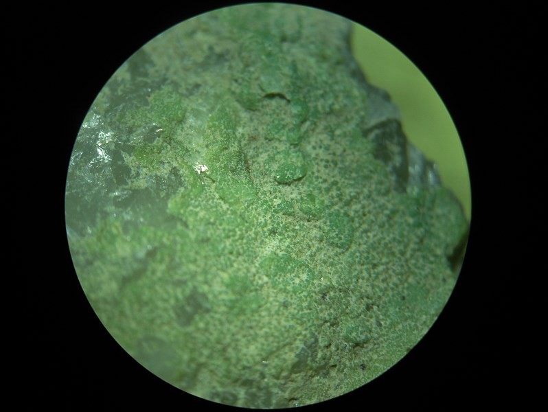

Plumbogummite? Normalement c'est plutôt bleu, non?

J'ai pas pris le temps de chercher pour celui-ci : plaquage très fin sur la calcite, constitué de nombreux microcristaux brillants.
Identification :
Pour les 3 photos c'est impossible à dire
Comme pour beaucoup de minéraux, la couleur n'est pas un critère de détermination de la plumbogummite puisque ce critère est très variable. Il te faudrait, à minima, des formes cristallines et une paragénèse ...
Même problématique pour celui ci, les minéraux verts sont légions ... je pencherai plus de la bayldonite (citée sur mindat) qu'autre chose (mais c'est au feeling parce que ça m'évoque celles de cap garonne) ou peut être duftite mais sans conviction

Identification :
DSCN3628.jpg même chose
Bayldonite
