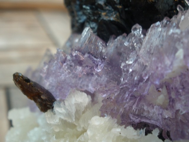

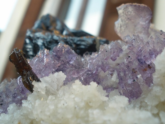

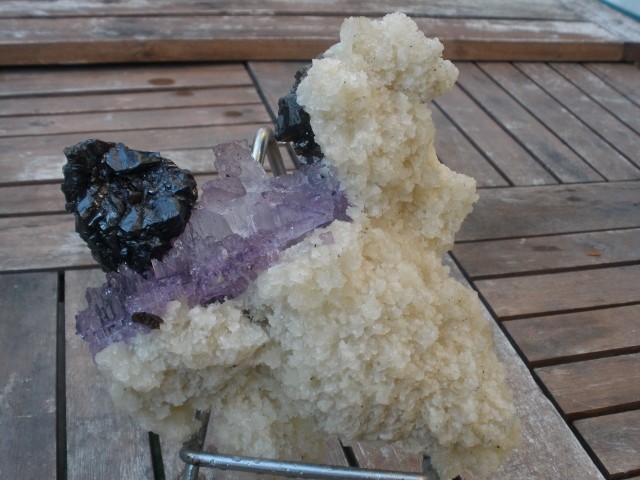

ce beau spécimen m'a été offert récemment. Il s'agirait d'une asso typique américaine, blende sphalerite et fluo.

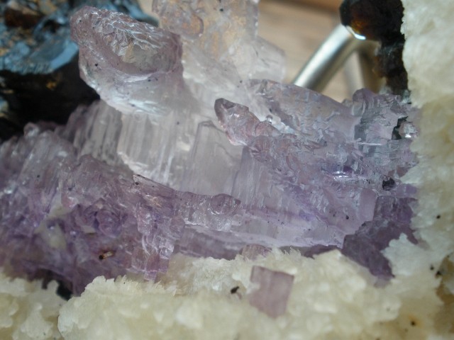

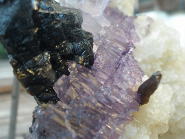

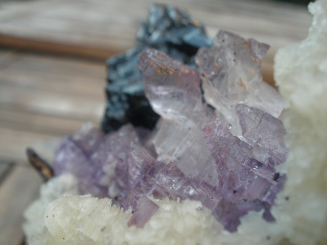

C'est l'aspect de la fluorite qui m'intrigue. Les cristaux sont inexistants, on dirait une croûte qui aurait été attaquée à l'acide.
Ma question est : est-ce un aspect naturel de la fluorite ou un acharnement a l'acide ou je ne sais quoi qui aurait détérioré la pièce?
d'avance merci

Non : n'a pas été attaqué à l'acide.
C'est complètement naturel : dissolution partiel, in situ, de la fluo !
'Natural etching' comme disent nos amis d'outre atlantique !
Typique
D'accord,
mais dans ce cas, comment cela se produit-il?
Bonsoir
La fluorite a d'abord cristallisé complètement en cube grâce aux eaux géothermales contenant des ions fluorure. Ensuite, ces solutions nourricières évoluant il y a eu déséquilibre : la fluorite a été attaqué par ces mêmes solutions ayant changé de composition chimique, pH, etc ...

Oui, un minéral (ici la fluo) peut devenir instable par rapport à une solution, sans que les minéraux adjacents n'en soient affectés car ayant une composition chimique radicalement différente.
Ou encore : les minéraux ayant conservé leur intégrité cristallo (ici la sphalérite) ont pu cristalliser postérieurement à ces épisodes de cristallisation / dissolution de la fluo.
Il est difficile de conclure sur ces aspects génétiques tant l'échantillon demande une observation attentive. Qui a cristallisé en dernier ? quel est le minéral qui se retrouve 'au dessus' des autres. Y-a t-il eu cristallisation syngénétique de toutes ces espèces? et que seuls certains soient tombés en état de déséquilibre thermodynamique ...

Merci Jean Michel,
Vu l'apparence du spécimen, j'ai l'impression que la baryte à servi de support à la fluo puis à la sphalérite. Bien qu'un cristal de sphalerite soit inclus dans la fluo.
