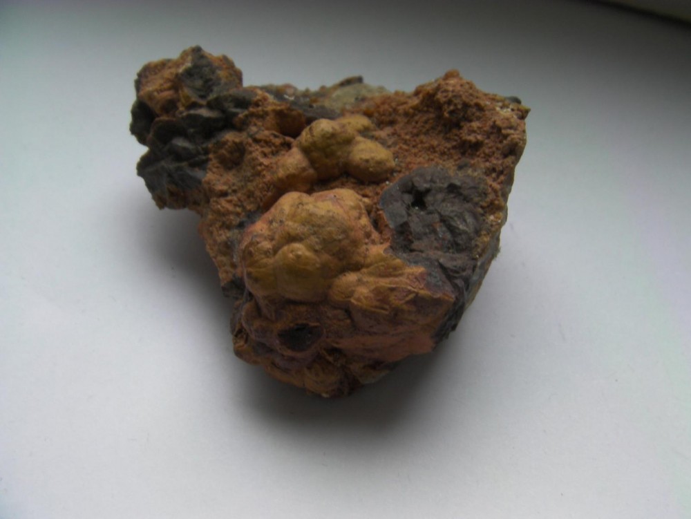

Salut les pros,
Avez-vous des idées pour nettoyer des concrétions ferreuses de Liré (49) ?
Ces concrétions ont un aspect de rouille pas très chouette.
J'ai testé une solution à base d'acide Oxalique en poudre pendant quelques heures mais sans aucun résultat.
Je tenterais bien maintenant avec de l'acide chlorhydrique, qu'en pensez-vous ?
Merci
Philippe
si tu commençais par un coup de kärcher : des fois, c'est pas si mal de laisser les oxydes s'ils ne parraissent pas terreux
greg la veine
Oui, j'ai commencé par ça, une partie des oxydations a bien été enlevées, mais pas suffisant.
si tu veux "juste" enlever les oxydations mais garder le carbonate, tu peux mettre dans dithio + un peu d'aminiaque. De ce fait, le pH remonte au dessus de 7 (alcalin), donc pas de soucis pour les carbonates. Le dithio est moins performant comme ça mais avec quelques bains, on y arrive.
C'est comme cela que l'on traite les apatites alpines
greg la veine
Salut,
Bain au HLC effectué, bon décapage mais toujours l'aspect couleur rouille vraiment pas chouette.
Bon pas grave, je conserve les pièces au sec, je testerais avec un prochain bain au Dithionite.
Tchao
Philippe
Salut les pros,
Merci
Philippe
