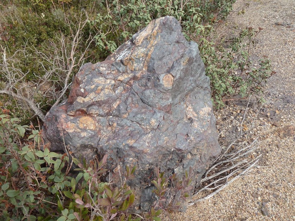

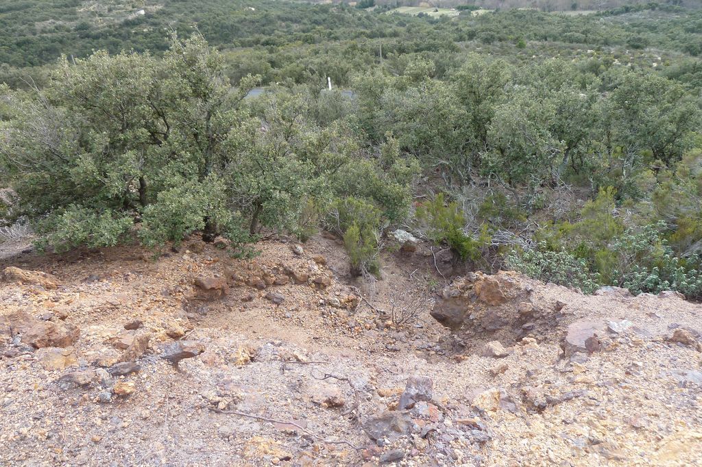

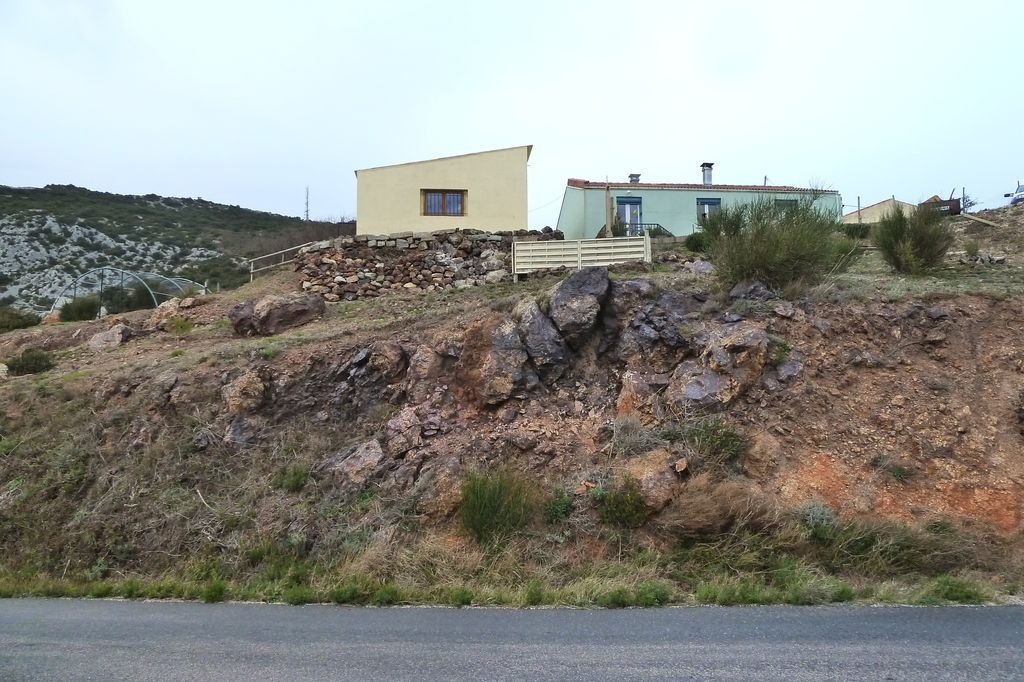

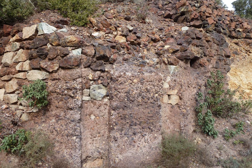

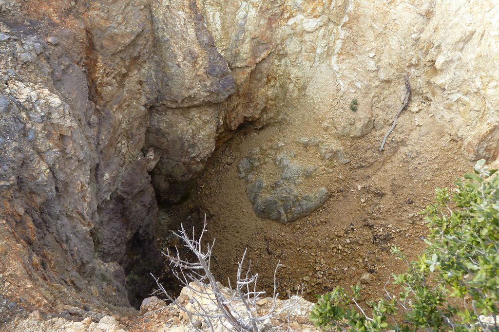

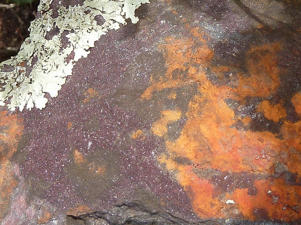

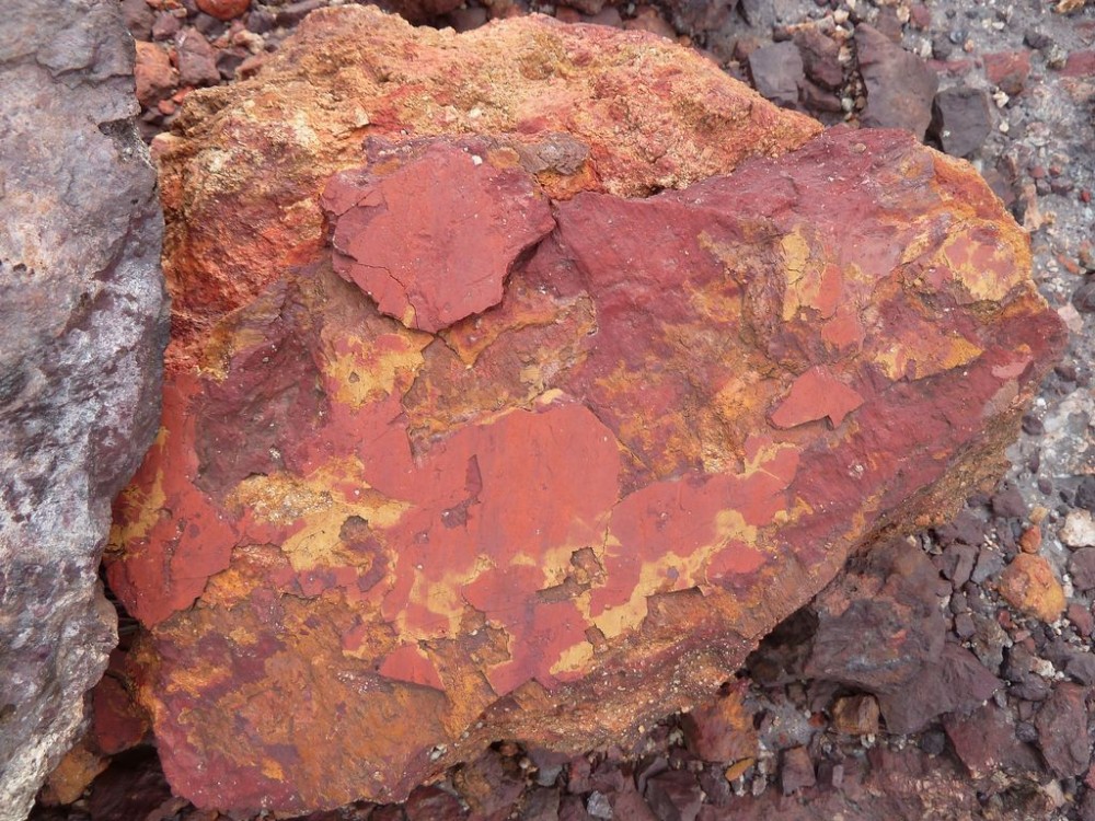

J'ai pris des photos dans une zone qui n'a pas été exploitée (d'après un habitant du village ), mais où on a fait de la prospection. D'où le puit, les tranchées. Et du brillant pulvérulent d'hématite partout.
Ce n'est pas un secret, au bord de la route quelques 2 ou 300m avant le village.
Les anciennes mines exploitées existent, au nord du village. Arrêt ds les années 40.

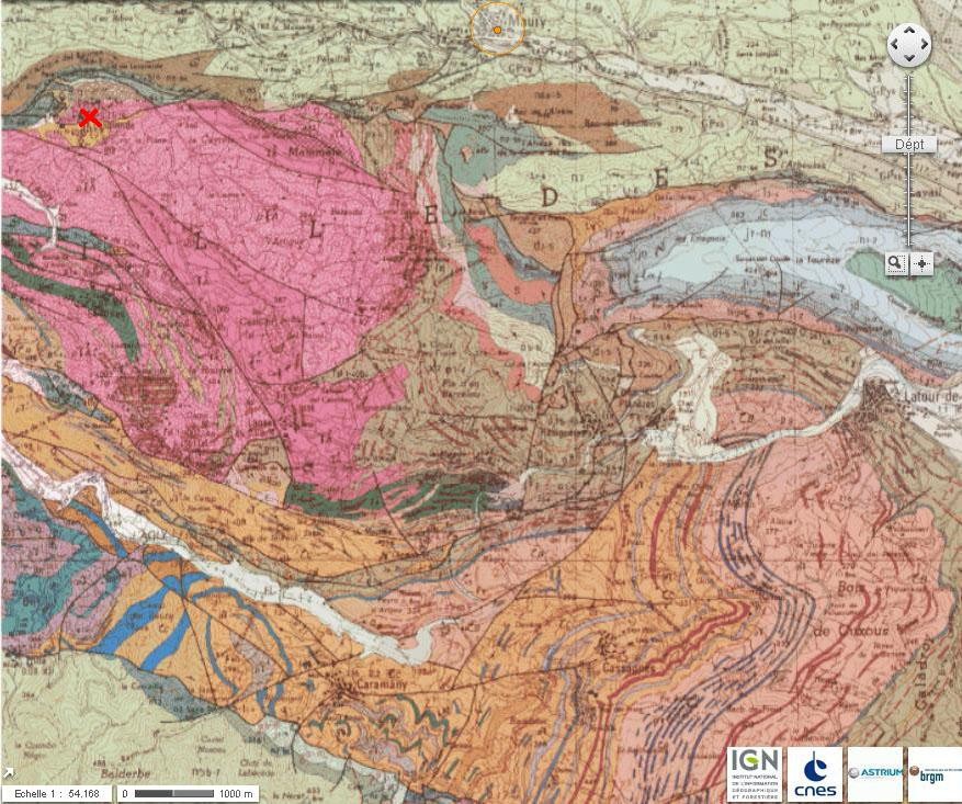

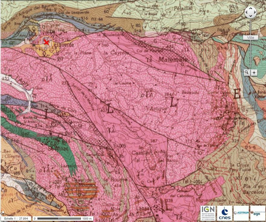

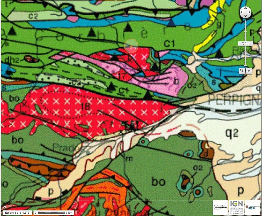

Géologie (croix rouge pour Lesquerde )
post-19557-0-37919100-1393783505_thumb.j
post-19557-0-16518800-1393783522_thumb.j
post-19557-0-61681200-1393783536_thumb.j
J'ai fait le voyage, je ne pensais pas le partager... :clin-oeil: mais bon...j'y connais pas grand chose, merci d'interpréter de manière abordable... :yes3:

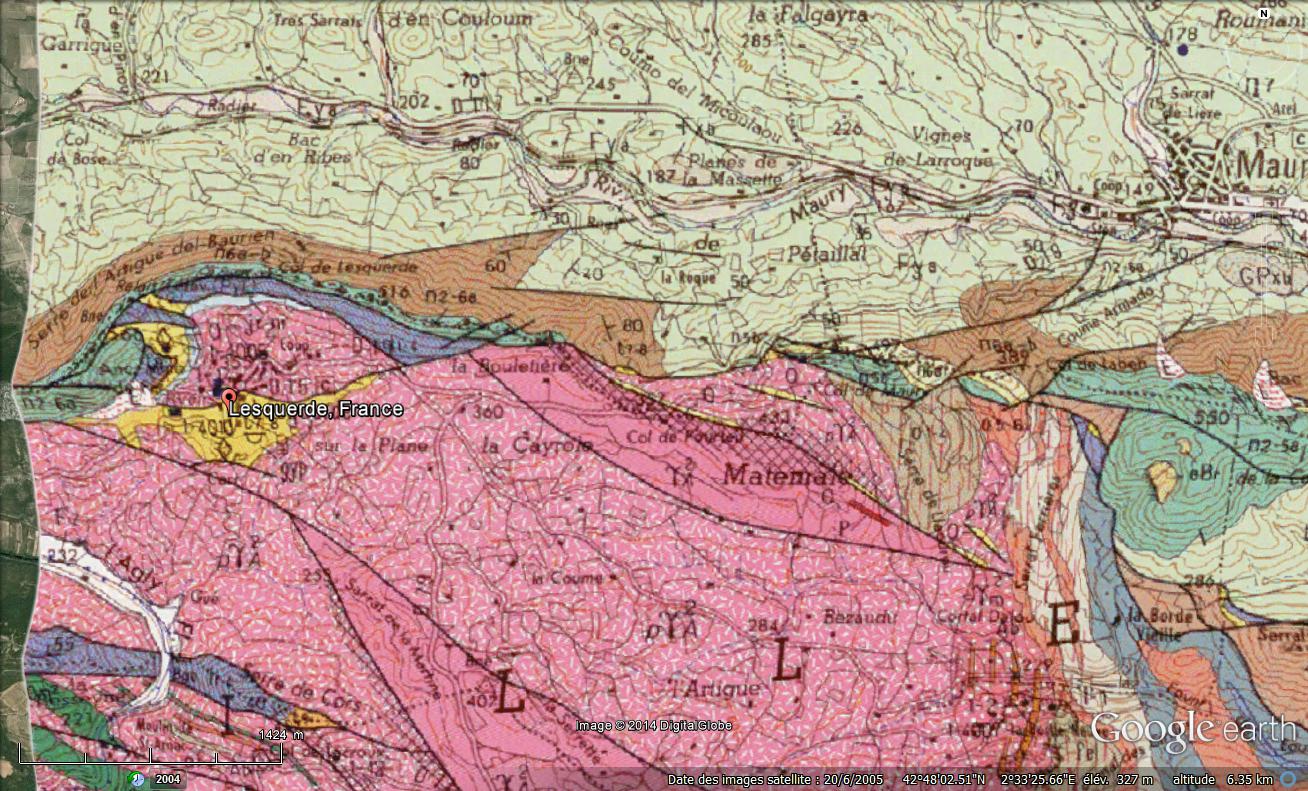

Merci pour ces cartes qui permettent déjà de situer le village et l'intérêt de ton sujet orienté terroir !
Village situé en limite par failles de zones sédimentaires (calcaire crétacé) et granitique. Des brèches de failles, des pegmatites, des albitites .... Voila qui permet d'expliquer la diversité lithologique sur ces murs.
Pas de gneiss dans le village, mais existe à 5 km au Sud. On reconnait une albitite sur la photo du milieu de ton message#14.
Impossible de donner un avis éclairé sur le "filon" ferrugineux sans connaitre la nature de la roche claire ( granite ? Calcaire ?) : vue macroscopiques des roches et localisations précises nécessaires. Ton point sur la carte est situé sur des "marnes et gypses" du Keuper, symbole T7-8 : c'est ça ? Présence de cargneules dans le Keuper... Selon la notice.

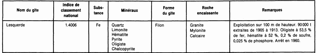

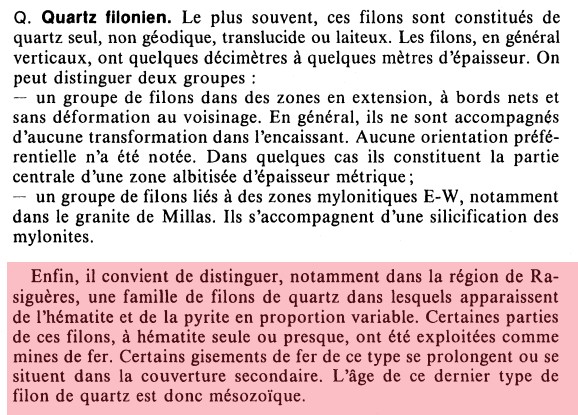

Concernant l’exploitation minière de Lesquerde en particulier (inventaire carte géologique de Rivesaltes) :
post-11402-0-59423400-1393847023_thumb.j

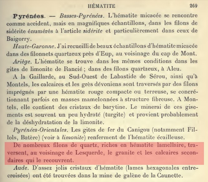

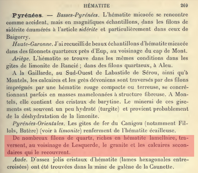

Et un extrait du Lacroix (Tome 2 - Page 269) :
post-11402-0-32650700-1393846643_thumb.j
Super LeForezien

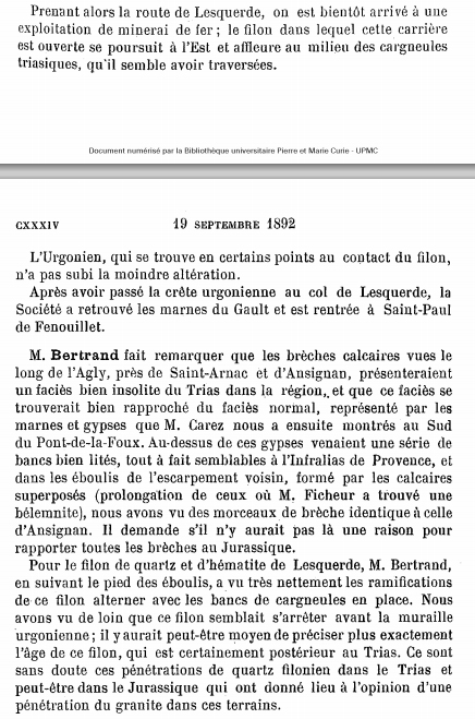

Visiblement ces filons recoupent le socle et la couverture sedimentaire puisque la commune citée (Rasigueres) se situe dans les schistes ordoviciens et le descriptif de la mine de Lesquerde semble correspondre.

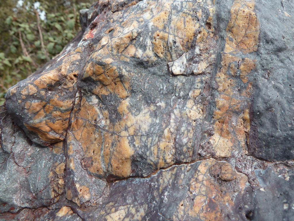

Mode de mise en place du filon ? Besoin de vue macroscopique...
Pour dater l'intrusion : la premiere image du message #22 pourrait donne une indication sur l'âge maxi puisque le filon ne se prolonge pas dans la zone de roches claires (calcaire ?). Une vue aerienne aiderait bien.
Sur le mode de mise en place : la fracturation parallèle sur les bordures pourrait confirmer le lien avec une faille. Le tableau affiché par LeForezien parle de mylonite = roche des zones de failles.
Top !
L'encadrement de l'age serait donc post trias et anté Urgonien conformément à ce que laissait entendre les cartes et images.
Apres il faut voir si des episodes de ferricretes Crétacés pourrait être impliqués : cf les sujets avec notre ami Quat, Dr (paléo)sol. Est ce qu'un tel volume peut se former per descensum dans des couloirs fracturés avec ces parageneses ? Ou bien est-ce du filonien pur ?
La zone albitisée centrale fait plutôt penser à de l'hydrothermal, mais sous contrainte ( mylonites ) et sous climat equatorial quel sera le résultat ?

En se référant, aux autres filons de quartz à quelques kilomètres à l'Est, on voit nettement le lien de ces filons de quartz avec les accidents tectoniques majeurs. A noter que dans ces zones de failles, le granite est transformée en migmatites (rose hachurée).
post-11402-0-77470800-1393854896_thumb.j
Je pense qu'il en est de même à Lesquerde, mais étant donné l'échelle de ces affleurements, le format 1/50.000 ne permettait de référencer les failles mineures et de faire apparaître les relations Trias/Urgonien=Crétacé/Faille/Quartz.
Celà dit, je suis pas persuadé pour un âge anté-urgonien (ERRATUM : des minéralisations) parce que ces accidents mettent en contact anormal, le Trias et le Crétacé (d'où la "muraille urgonienne"), il sont donc (ERRATUM : les accidents) post-Urgonien, (Urgonien étant en gros Crétacé Inf).
Je pense qu'il est possible que l'Urgonien "n'a pas subi la moindre altération" d'après l'extrait du #30 , tout simplement parce qu'il s'agit d'une barre de calcaire récifal massif beaucoup plus résistant mécaniquement que des cargneules. Par conséquent, vis à vis de l'accident tectonique majeur orienté E-O, il devait y avoir plus facilement développement de fractures et remplissages quartzeux dans le Trias et le granite.

Tu as des rejeux des failles postérieurement à la minéralisation : La tectonique pyrénéenne est Paléogène jusque dans l'actuel. Les épisodes sidérolithiques ouest-européens sont Crétacés et Eocènes.
A mon avis pour la chronologie, comme il est indiqué la présence de pyrite/chalcopyrite dans ces filons de quartz, les minéralisations étaient originellement à Quartz/Sulfures, altérées postérieurement par des processus superficiels notamment en Limonite.
Après la grande question est : hématite supergène=tardive ou hydrothermale?
Une partie de la réponse peut se trouver dans deux éléments :
  • Hématite pure cf #22 et notice de la carte géologique, difficilement envisageable par remaniement superficiel
  • L'exploitation de la mine de Lesquerde jusqu'à 100m de hauteur, à condition que hauteur=profondeur et non pas dénivelé!!!

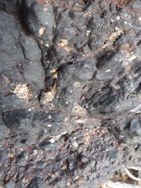

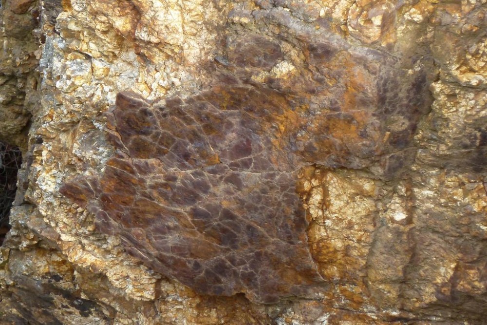

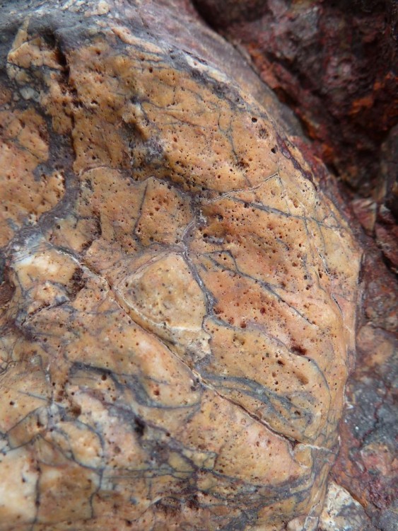

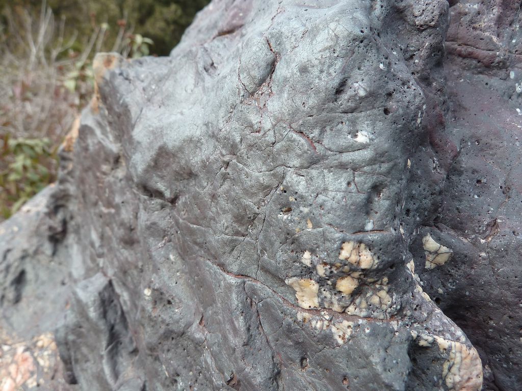

Pour en savoir plus il faudrait examiner la pétrographie et eventuellement le Microfacies (on devient exigeant avec l'age) avec des vues de près, Mr desert : une vue de près des cailloux STP....

Désolé, je n'ai pas de vue de très près de la roche blanche ou jaunâtre.

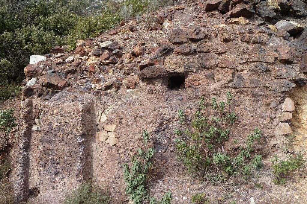

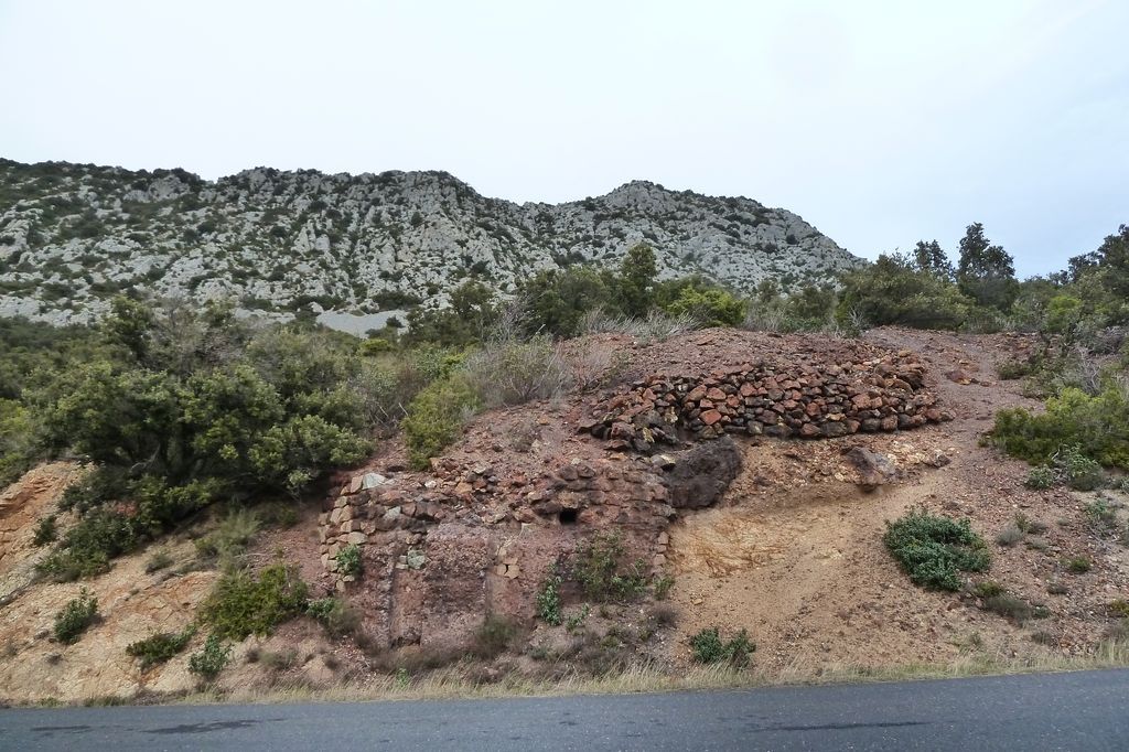

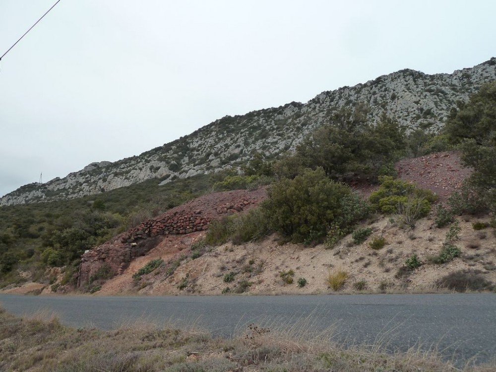

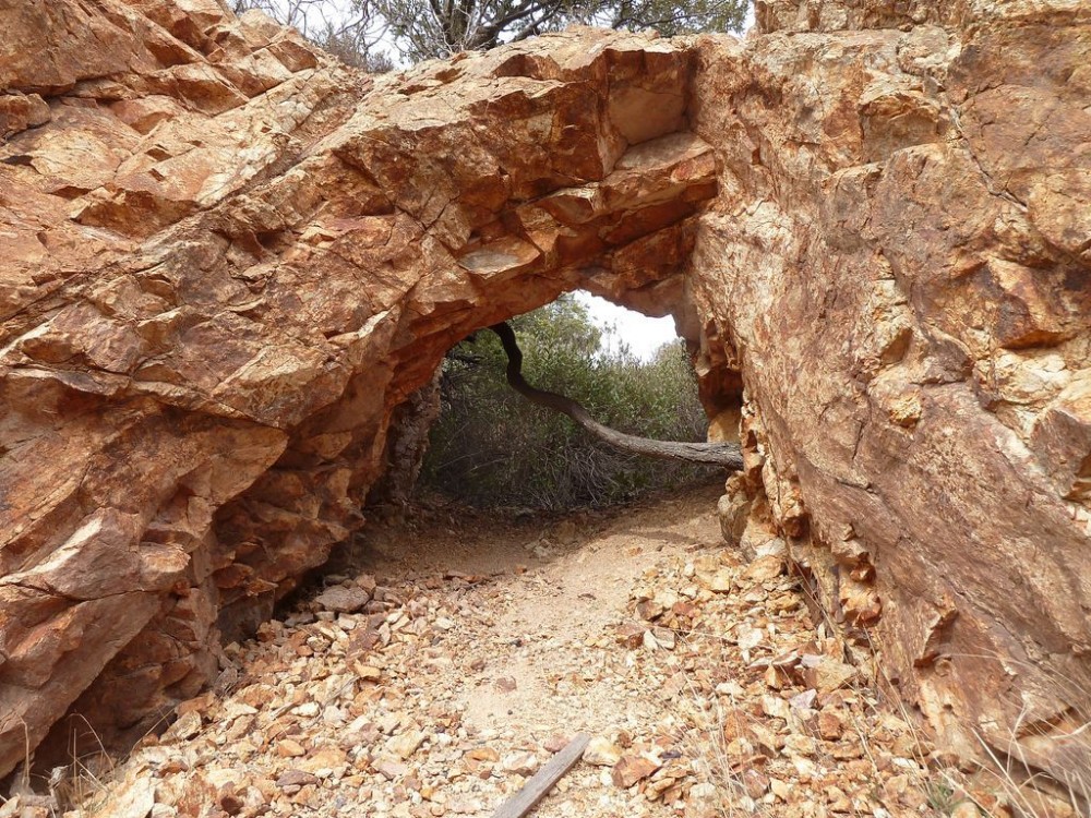

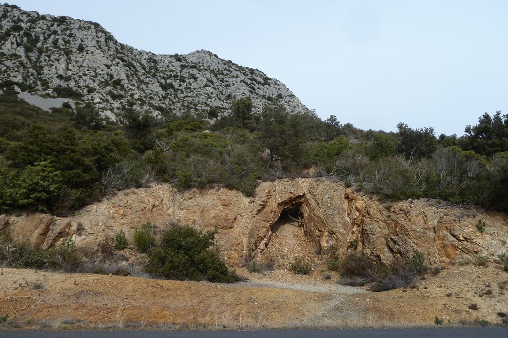

Au bord de la route il y a ceci, ds le prolongement l'un de l'autre:
Sur place, je me suis demandé à quoi servait cette sorte de construction, j'avais pensé à un four , car les pierres-fer semblent cramées !

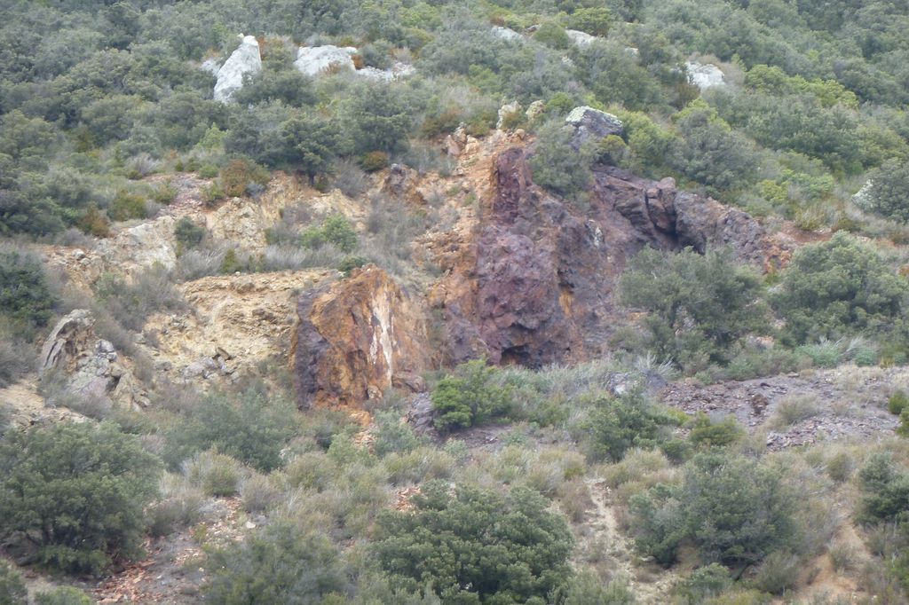

Sur l'avant dernière image on voit bien l'orientation du filon. Manque juste l'image sat... Ça devrait se trouver facilement avec les bons outils.
