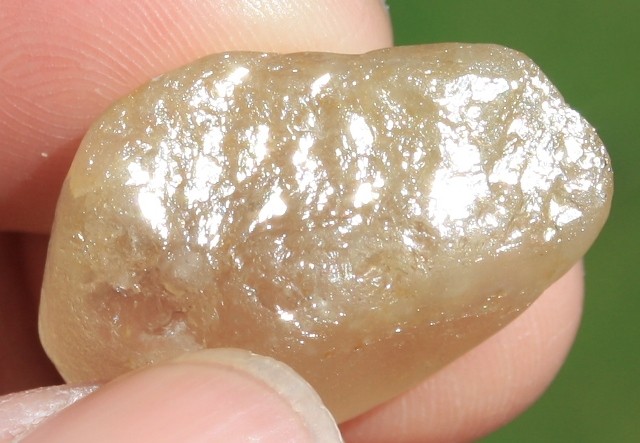

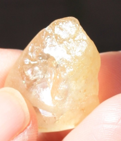

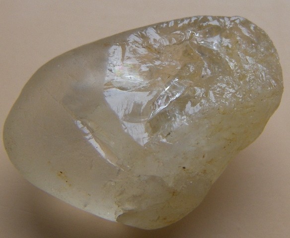

J'ai trouvé l'an passé une pierre qui ressemble a du verre, mais je ne suis pas sûre que cela en soit.
J'ai contacté un vendeur de minéraux et un bijoutier et me trouve dans une impasse, alors je me tourne vers vos neuronnes.
Pour la dureté : raye vraiment bien le verre, n'ai pas rayable par lui, ni autre instrument que j'ai testé( ni tourmaline)
pour la densité, ma balance de cuisine n'étant pas extra j'obtiens environ 2,8 5/14 à 4/14 3,5 donc je ne peux pas m'y fier ( la précision n'est pas top).
L'un m'indique que la pierre est belle et mérite d'être taillée ça n'éclaire en rien, l'aute hésite entre du verre et du quartz, ça n'aide pas.
Si toutefois vous voulez vous y coller
merci
voici les photos jour naturel intérieur et extérieur ( faites ce jour)
post-17759-0-21393100-1393437775_thumb.j

une couleur jaune paille pour un quartz de bord de mer est-ce fréquent ? est-ce dû à une exposition soleil ?
un éclat plus vif qu'un quartz du brésil l'est-il également?
La couleur "jaune paille" n'a rien à voir avec une exposition à la lumière, le quartz n'étant pas photosensible.
Ça peut s'expliquer par la présence d'oxydes (de fer) à la surface ou sous forme d'inclusions. Mais les spécialiste t'éclaireront bien mieux que moi!
Si ce quartz a été trouvé au bord de la mer, faut s'imaginer que c'est pas là qu'il s'est formé! Vu la forme il a été roulé par l'eau donc il peut provenir d'a peu près n'importe où même d'une montagne (transporté par les rivières/fleuves).
Quant à l'éclat du quartz.. Ça veut franchement pas dire grand chose :)
Surtout que le quartz est l'un des minéraux les plus abondants dans la lithosphère, donc on peut le trouver sous de nombreuses formes.
La dureté de la tourmaline est de 7 à 7,5 (selon la variété), celle du quartz 7, la rayure est donc possible mais difficile, il faut forcer un peu.
De toute manière, ça te différenciera pas du verre (5,5-6,5 pour les plus courants), donc le test n'a pas d'intérêt.
Le fait que tu aie du mal à rayer joue d'ailleurs plutôt en faveur du quartz...

Bonjour et merci, je comprends mieux.
J'ai tellement appuyé que ma pauvre tourmaline en a laissé de la poudre noire derrière elle.
Il faut dire que le bijoutier m' avait orienté sur un verre chauffé ( exposition solaire!), je n'y entendais donc plus rien.
Le vendeur de minéraux, lui, m'avait avoué ne pas savoir ce que cela pouvait être, sa première réaction avait été une citrine ( donc quartz ok), mais il a vite changé d'avis en allant la voir dehors et en partant du principe qu'on ne trouve pas de citrine sur nos côtes.
Moi se sont les reflets métalliques qui me faisaient douter sur un quartz , lui aussi et il a ajouté quoique ce soit, elle mérite d'être taillée.Depuis je cherche à savoir ce que c'est pour voir si effectivement cela vaut la peine de l'investissement, et puis aussi pour être certaine de ce que c'est.
Ici on trouve beaucoup de chose surprenante sur la plage, en poussant tous les détritus et autres vulgarités humaine, j'ai trouvé de la jade néphrite, de l'hématite( enfin je crois)

Réponses: quartz.
Si doute persiste = faire le test de fusion.

Bonjour Kadabral,
C'est très intéressant cette discussion et au vu de cette pierre, je dirais comme les autres membres que c'est effectivement du quartz en rapport de l'aspect et de la cassure sur la première photo, sinon oui effectivement il y a le teste (chauffe) avec un chalumeau!
mais là, personnellement il n'y a aucun doute.
En relisant tes propos à deux reprises, tu dis ( sur nos côtes) et (sur la plage) alors quelle cote et quelle plage?
La provenance du cailloux roulé, provient certainement des abords de ces dernières? falaises? rochers? un éclat qui avec le temps a été roulé par la mer, en regardant de près la constitution du terrain tu devrai peut être avoir la réponse?
