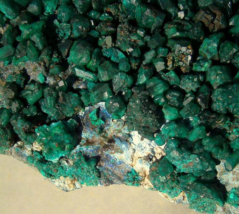

j'ai ramené du Tchad, achetée au marché artisanal de N'djamena, il y a plus de 20 ans, cette "belle pierre" que j' avais laissé dans un coin (si si...)
et voila ce week end je suis allé à la bourse de La Garde , surprise... je suis retombé sur cette pierre un peu oubliée, et vu les prix pratiqués cela m'a interpellé ( je suis normalement plus penché sur le monde des fossiles).
ce serait donc "dioptase sur planchéite" par contre origine tchadienne peu sûre... plus probablement congolaise ( ce n' est pas si loin...)

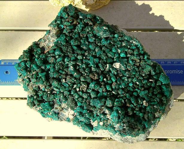

taille environ 22X16X5 cms les plus gros cristaux font 22 à 23 mm la gangue est plus ou moins bleu pâle
la photo ne révèle que partiellement l'éclat de ce minéral , c'est dommage.
pouvez vous me confirmer la chose
un grand merci d'avance
Alex

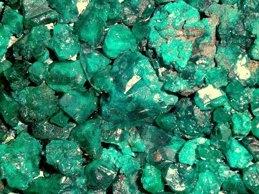

En y regardant de prés sur ton plan rapproché, la disposition des cristaux de dioptase m'interpellent, car ils ont tous une position identique verticale, et les cristaux ne se tiennent pas les uns aux autres comme toute pièce minéralogique, il y a un jour entre chaque, voir même des petits ensembles qui me paraissent repositionnés! et à l'envers!

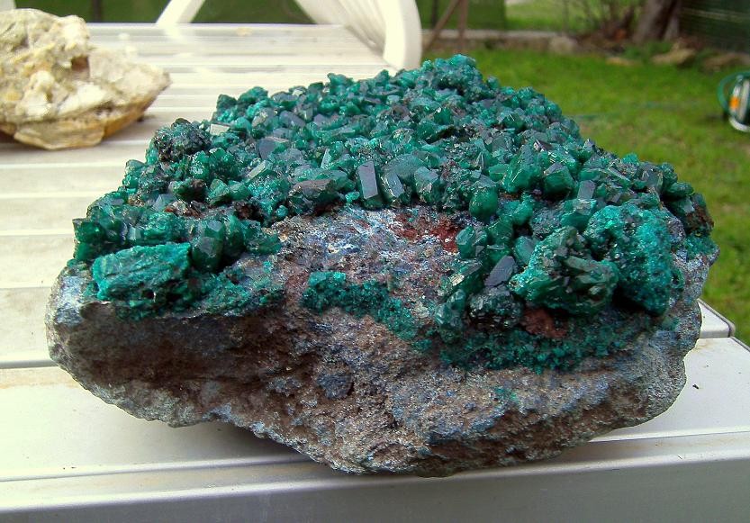

As-tu des photos où l'on peut voir les côtés de la pièce bien en détail et sur le dessus à d'autres endroits également bien en détail.
Personnellement j'ai un doute mais je peux me tromper, n'ayant pas la pièce dans mes mains, cela est plus difficile.
Comme tu le dis, ta pièce a plus de 20 ans et c'est peut-être là le problème, car dans les années 90, j'ai vu passé des pièces du Congo avec le même aspect que la tienne et tous les cristaux étaient collés sur une gangue provenant des déblais de la mine, c'était des pièces pour les touristes vendu sur place!

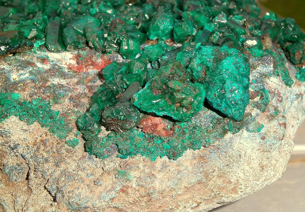

Je suis pas un expert mais c'est vrai que la disposition me paraît étrange... Surtout sur les deux dernières photos!
Pas de cristallisation à l'arrière? Parceque sinon ça aurait valu le coup d'essayer de détacher un cristal, pour voir si il est juste collé (tu verras directement la gangue dessous et des résidus de colle) ou alors si c'est du vrai (le cristal laisse un trou ou alors il y a un morceau pris dans la gangue)
aprés observation minutieuse, il apparait bien que la plupart des cristaux sont biens pris dans la gangue mais effectivement certains semblent plus collés que soudés aux autres...merci encore de vos remarques ....
Pour en savoir plus .... vous pouvez mettre votre pièce à tremper dans un solvant type acétone ..... il va dissoudre la colle .... et vous verrez assez vite ce qui "tombe" au fond de la bassine ..... et ce qui reste accroché à la gangue ..... mais bon ... c'est une méthode" un peu radicale"
Bonjour alex,
Merci pour tes deux photos, là je te confirme à 100% c'est tout du recollé, même les autres membres l'on également vu, je l'avais déjà remarqué dès les premières photos mais je voulais être sur et c'est pour cette raison que je t'ai demandé d'autres photos et c'est flagrant ce coup ci, cela te fera comme tu le dis, "Un bon souvenir".
