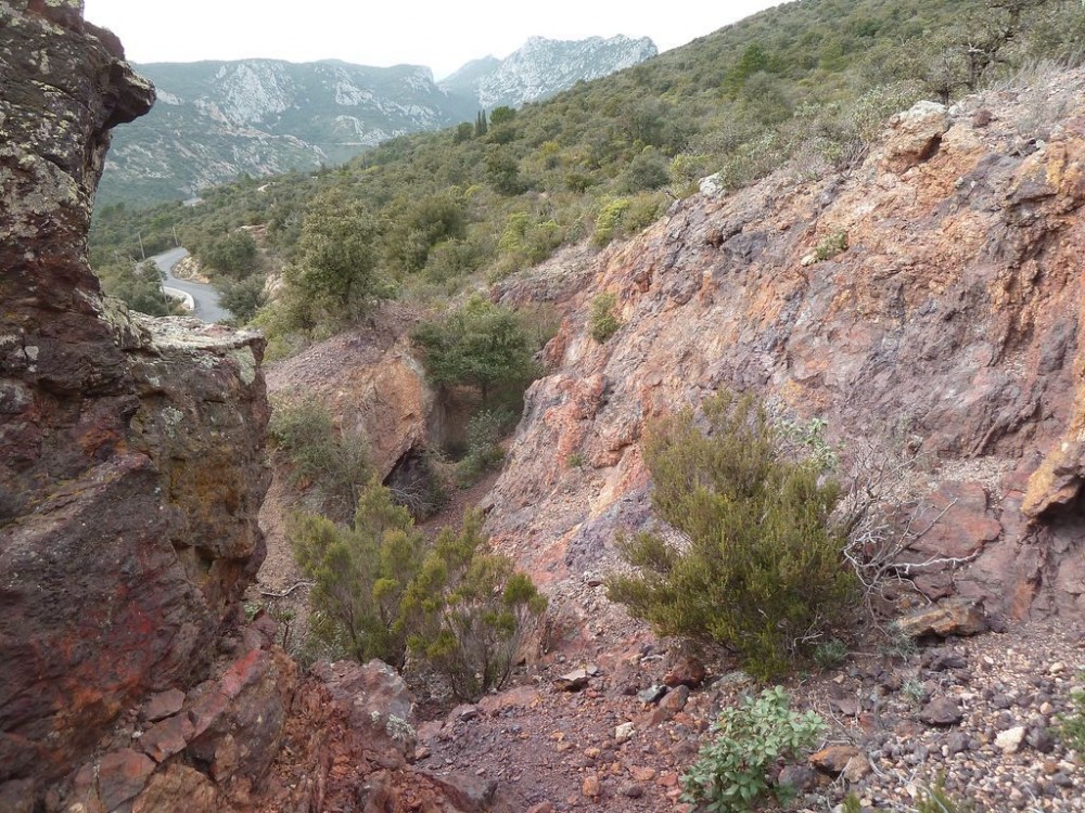

Dans certains coins des pyrénées orientales, ailleurs aussi, le paysage de roches grises cache une terre rouge. Exemple par l'image:
post-19557-0-90380200-1393074008_thumb.j
Quel est la composition de cette roche et celle de la terre, ferrugineuse mais encore ?

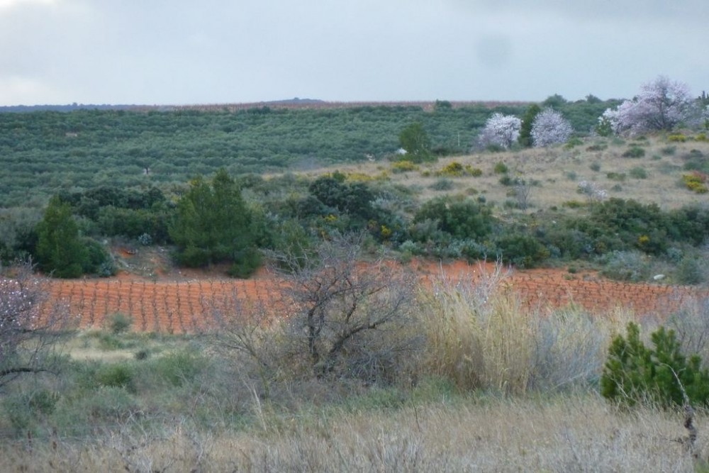

post-19557-0-07358000-1393074284_thumb.j
La carrière est au sud de Tautavel, entre Estagel et Cases de Pêne, et la vigne au nord de Rivesaltes.
Je trouve "étonnant", ds un paysage aussi gris de ses roches, de soulever un caillou et de voir ce rouge...
Donc, s'il n'y avait pas eu du fer, l'argile serait blanche ?
Mais du fer, il y en a pas mal ds ce département.

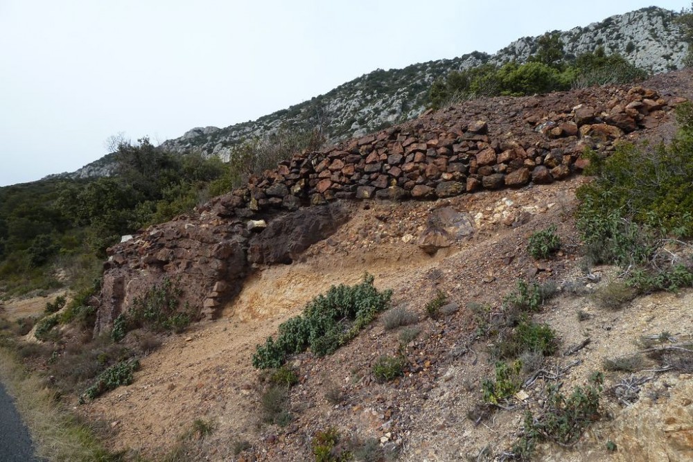

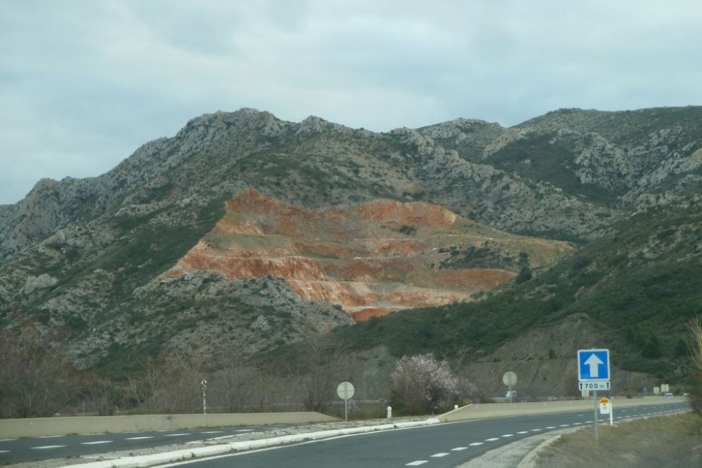

post-19557-0-21169900-1393099744_thumb.j
post-19557-0-85899200-1393099755_thumb.j
Est-on bien sûr que c'est le fer (ou son oxyde) qui colore l'argile en rouge?
C'est une question que je me pose depuis longtemps, d'autant que mon prof,dans les années 1991-1992, m'a donné une toute autre explication...
Quelqu'un d'entre vous aurait une autre donnée que l'oxyde de fer?

Salut,
J' ai trouvé le même genre de carrière vers chez moi en Haute Savoie, j' avais un aimant dans mon fourgon et je n' ai ni penser à faire un test, ni à prendre un échantillon, il faut dire qu' il commençait à pleuvoir très fort, et que j' étais à la recherche de quelque chose de plutôt attrayant, il faudrait que j' y retourne un jour...
carrière : carrière vails fermée il a quelques années : calcaires ferrugineux classiques dans la région (ne peut servir qu'aux granulats) à comparer avec la petite carrière un peu plus loin à espira qui , elle , est dans la même formation mais sur des carbonates blancs (sans fer) utilisés pour les charges (carrières de la Provencale et Omya)
la couleur grise de surface est la résultante de deux choses :
-un peu la dissolution complète des éléments ferrrugineux
-beaucoup la présence de lichens et bactéries (phénomène utilisé pour "griser" les fronts de carrières abandonnée en pulvérisant des solutions contenant ces bactéries et lichens
la vigne est dans des sols "rouges" par oxydation des minéraux ferrigineux
pour l'explication des couleurs avec altération de micas c'est vrais mais pourquoi les micas bruns et noirs en premier ? parcequ'ils contiennent beaucoup de fer!!!! (groupe des biotites)
l'oxydation des éléments ferrugineux qui donne les "sols rouges" est même tellement typée que le phénomène sert à "marquer" et dater l'appartion de l'oxygène sur terre!
