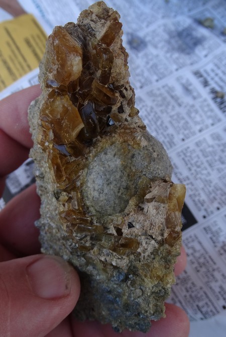

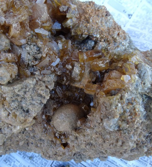

Bonjour à tous,
Quelle peut etre l'explication la plus plausible à ceci ?
post-4017-0-73098100-1394645706_thumb.jp
post-4017-0-33662000-1394645721_thumb.jp
Sachant que nous sommes sur le socle à Chatel Guyon, donc sur du granit mais en bordure de la faille en limite du sedimentaire
Je ne m'explique pas trop la présence de galets roulés englobés dans la Baryte

Très intéressant! J'ai remarqué également la présence de grains de quartz au sein de filon dans le secteur de chatel mais pas de taille aussi significative!
Au dessus du filon j'ai remarqué quelques indices de présence d'arkose qui aurait chapeauté les granites présentant ces minéralisations.
Cela montrerait une infiltration des sédiments au sein des failles bien avant la minéralisation de la baryte.

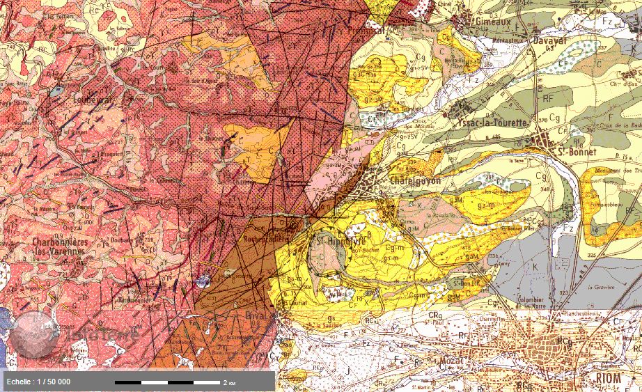

Pas mal de filons côté socle à l'Ouest de Châtel Guyon, et côté graben : du sédimentaire clastique fini-Paléogène où sont mentionnés des conglomérats. Localisation à discuter via les références de la légende ou par MP si besoin.

L'origine hydrothermale de la baryte est je pense avérée
La croix rose indique la localisation (A peu prés!)
Donc sur une faille et en limite du sédimentaire et peut on dire poudingues avec seulement quelques galets isolés dans un granit détritique
Bon je reviens un peu sur mes observations ; j'ai intégré les roches sédimentaires détritiques comme arkose mais oui des poudingues ont bien été observés à proximité des filons de chatel et sur d'autres gïtes.
Pour Chatel, quelques pierres volantes en bas du vallon mais toujours au niveau des roches granites ont été observées (à proximité mais au dessus des maisons les plus hautes du hameaux. Elles présentaient du gravier liée avec une matrice. Pas d’affleurements identifiés mais seulement quelques volantes qui indiquent leur présence antérieur.
Pour ce qui est de la couverture sédimentaire sur le gite de Chatel ; celle ci ont pu être érodée car à proximité le puy de Thé surplombe largement tous les filons et n'est composé que de sédiments.
