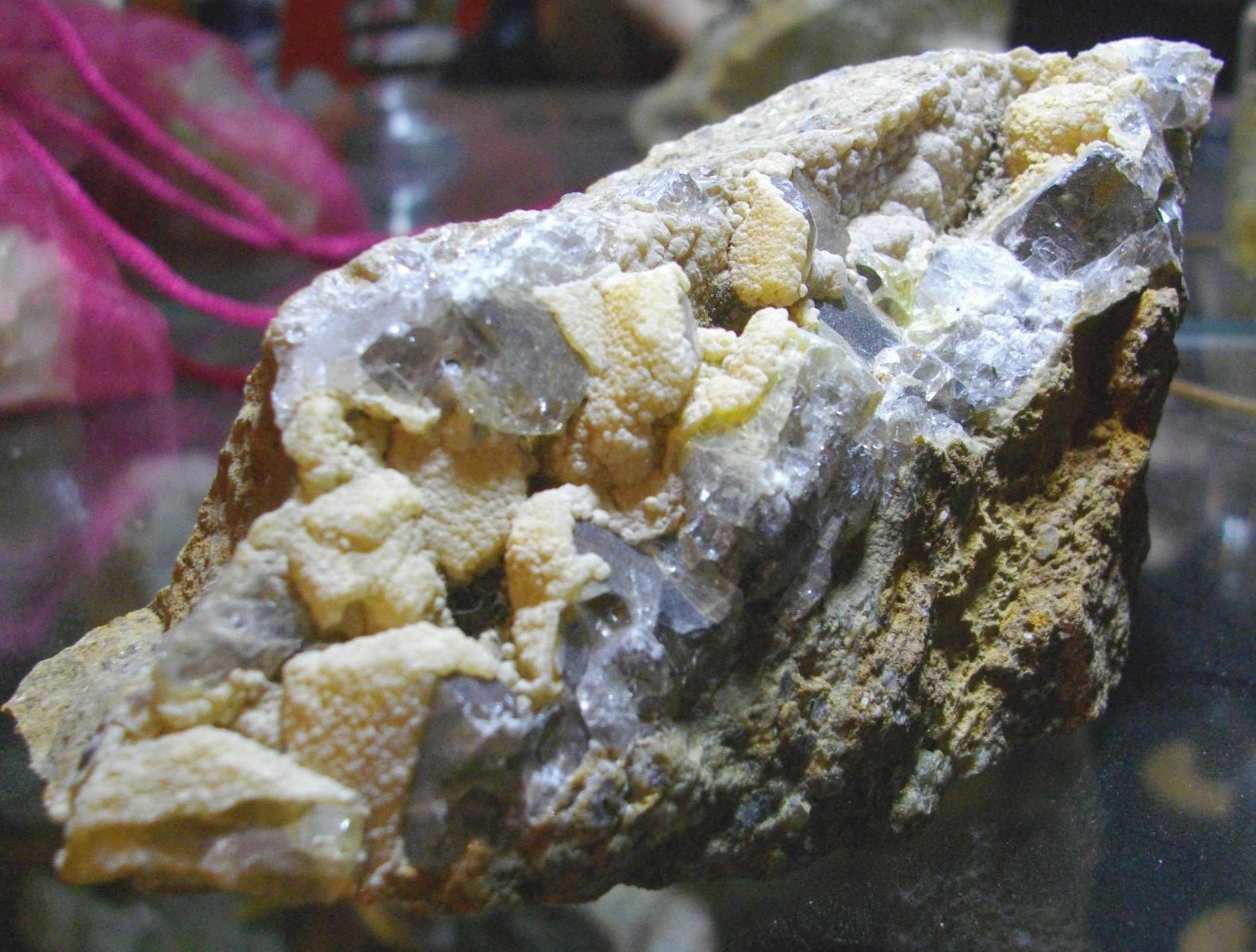

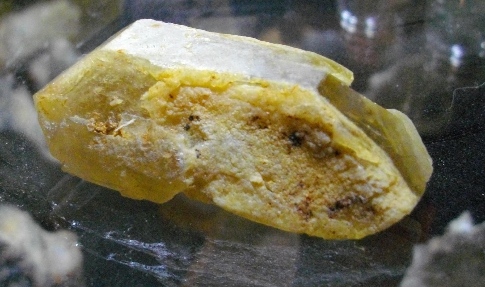

Quelques photos pour illustrer mes propos et j'espère relancer le sujet.
Ci joint trois exemples de barytes présentant une face avec des impuretés (ou inclusion) voir le dépôt d'autres minéraux. Ces faces sont pour moi dirigées vers le bassin sédimentaire mais cela reste à confirmer avec des personnes ayant plus d’expérience du terrain.
Ces dépôts donneraient l'imprécision d'une interaction avec le bassin sédimentaire et mettrai également en évidence la présence d'un flux descendant.
D'autre pièces présentent également un dépôt de calcite ou d'aragonite sur les cristaux.

Nul besoin d'invoquer des éléments descendants d'un bassin sédimentaire pour expliquer ces dépôts, ils sont très fréquents dans de nombreux gisements hydrothermaux même sans liaison avec des sédiments.
Il suffit d'imaginer que, quand la circulation ascendante du fluide hydrothermal s'est interrompue, des micro-cristaux ont commencé à se former en suspension dans le "jus" des géodes pour finalement retomber par leur propre poids sur les faces supérieures des gros cristaux déjà formés sur les parois où ils se sont déposés et fixés.
La corrosion des cristaux déjà formés s'explique elle par un changement dans la température et/ou la chimie du fluide hydrothermal qui, au lieu de déposer des minéraux, s'est mis à en prélever!

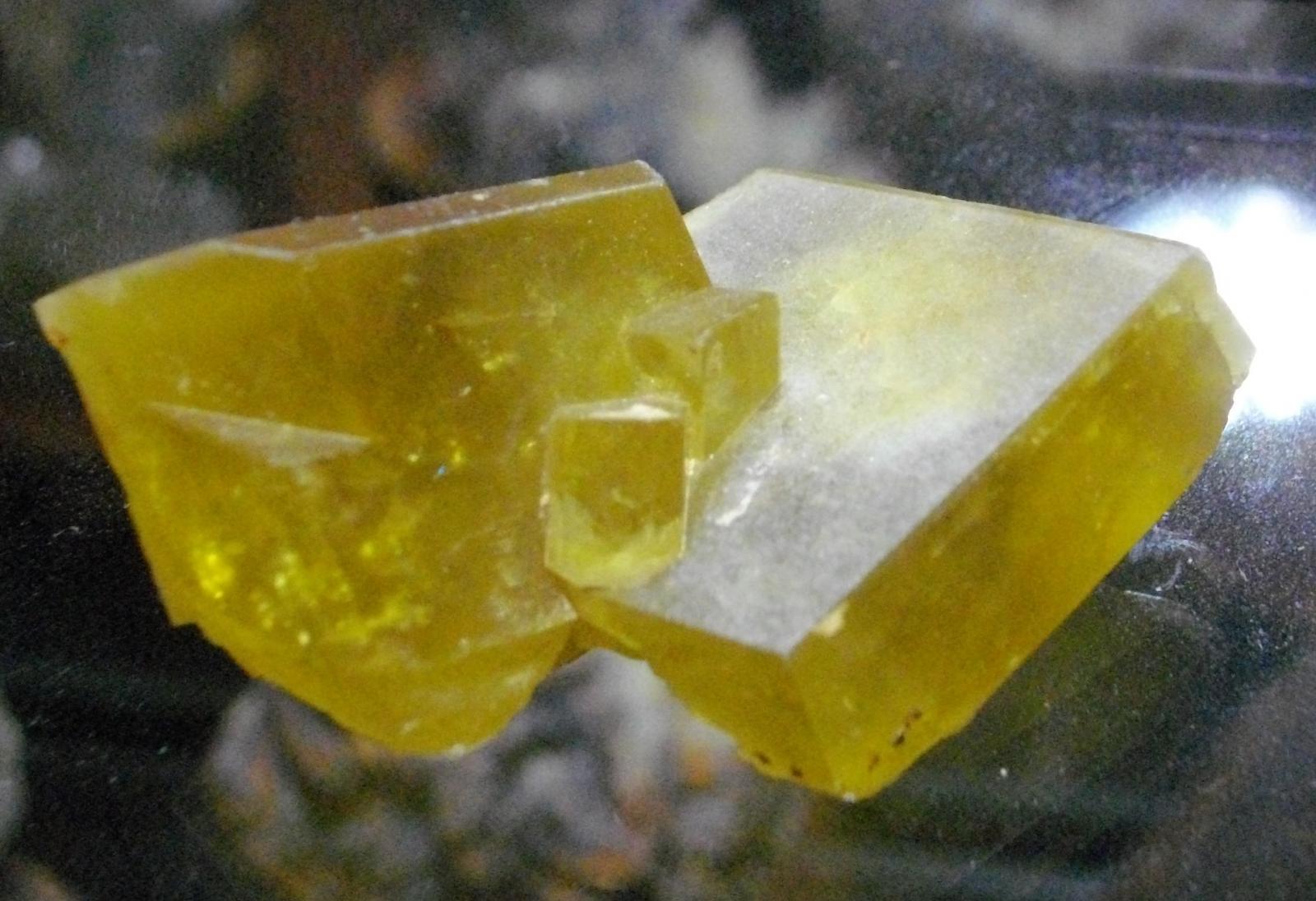

Encore un petite curiosité qui me pose réflexion. Des pièces de baryte échantillonnées présentent un dépôt d'un autre minéral qui serait pour moi un carbonate de calcium (calcite ou aragonite). Ces échantillons proviennent de couches d'arkoses.
Ce dépôt provient-il d'une modification du flux Hydrothermal ou de la convergence d'un autre flux?
La composition chimique du dépôt me laisserai à penser que le flux provient d'un lessivage de roches sédimentaires se qui me parait un peu différent du mécanicisme de formation des barytes. Je n'est pas encore observé cette formation dans les filons encaissés dans les granites et il y a peu être une raison.
Il y a encore des sources hydrothermales actives à l heure actuelle qui déposent ces minéraux à proximité. Le dépot ne serait-il pas ainsi d'une origine moi profonde et beaucoup plus récente?
Ci-joint une photo d'un échantillon présentant se dépôt. Dsl pour la qualité de la pièce mais c'est la seul que j'ai dans ma collection.
