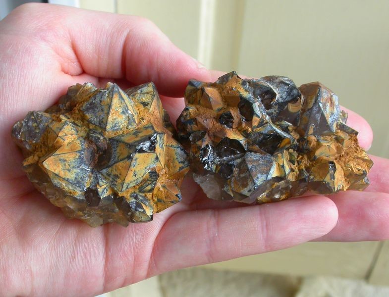

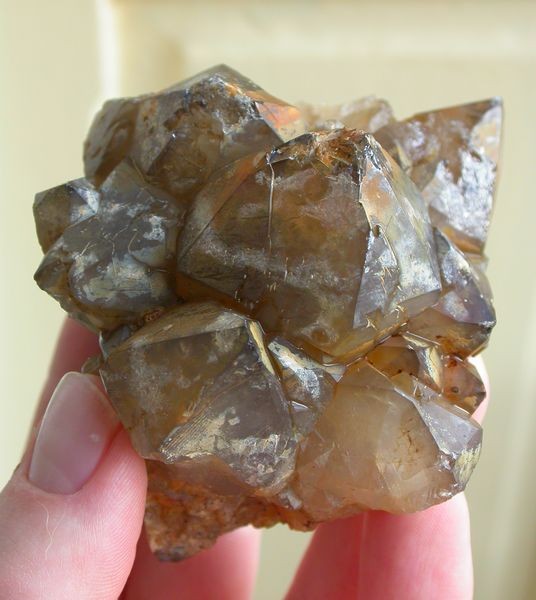

Bref, après quatre heures passées sous terre, voici quelques-unes des nos trouvailles:
La pièce de la première photo provient des haldes de la galerie (les cristaux sont sympas mais assez abîmés) alors que celles de la deuxième photo sont issues de la géode dont je parle plus haut et sont donc relativement intact. Il ne reste plus qu'à nettoyer tout ça, ce qui ne va pas être de la tarte! Si vous avez des conseils à me prodiguer, je suis preneur! :help1:

Pour nettoyer, j'essayerai sur un petit échantillon (ou une chute) tout simplement avec de l'acide chlorhydrique pour voir si ça marche.
Quand on ne sait pas comment nettoyer une pièce, il peut-être judicieux d'aemporter quelques chutes récoltées sur le site pour faire des essais...
A + Mr Fouilletout :coucou!:
Salut, belle petite sortie a premiere vue,
Pour nettoyer les quartz de ce filon il faut les passer dans l'acide chlorhydrique, pour tes pieces cela ne devrait pas prendre trop de temp, mais pour certaine il faut plusieur semaine pour les nettoyer. tu peux demander a lezardmen il en sait quelques chose.

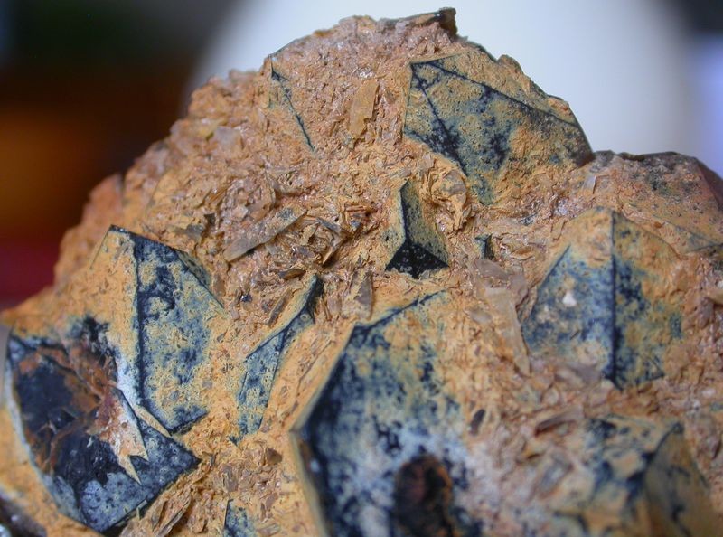

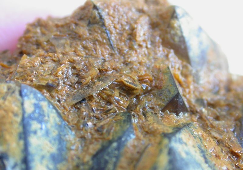

Dans mon premier message, j'évoque la présence possible de barytine dans ce filon... J'ai émis cette hypothèse en voyant apparaître des petits cristaux crêtés entre les cristaux de quartz après un simple nettoyage à l'eau (cf. photo ci-dessous). Réflexion faite, il doit plutôt s'agir de sidérite puisqu'elle disparaît quand on nettoie les pièces à l'acide. Qu'en pensez-vous? :coucou!:

Pour tout te dire je n'es jamais vu ni barytine ni siderite sur ce site. Il est vraix que sur les Quartz il y a un depos plutot beige, mais qui part apres plusieur bain d'acide et mes depos etaient acces lisse. Mes depos ne ressenble pas au tien, autrement tu aurais un photo de la pieces seche.

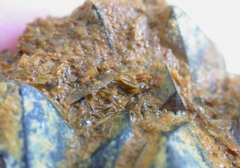

Voilà une photo de la pièce "sèche" puisqu'effectivement la photo précédente avait été prise juste après un premier rinçage... J'espère que celle-ci vous permettra d'y voir plus clair! Mais l'hypothèse de la sidérite semble se confirmer d'après vos commentaires et les photos que j'ai pu voir sur le net...
Si je traite mes pièces à l'eau oxygénée pour enlever l'argile, est -il possible d'effectuer ensuite un traitement à l'acide oxalique pour éliminer les oxydes de fer sans détruire la sidérite que je trouve assez esthétique? Merci d'avance pour vos réponses...

Je n'en ai pas fait l'expérience mais j'ai trouvé ça qui devrait confirmer vos dires...
Acide oxalique :
dosage : 1 à 2 cuillerées à soupe par litre d'eau. Se protéger les mains et les yeux. Propriétés : excellent dérouillant, s'attaque très bien aux oxydes de fer, réagit avec le calcaire de l'eau pour former de l'oxalate de calcium qui se dépose sur les échantillons. Utilisation : avec de l'eau distillée, de l'eau minérale ou de l'eau de pluie. Il faut de l'eau non calcaire même pour le rinçage ! Contre les dépots de rouille sur les quartz, les pyrites oxydées, les carbonates de fer ( sidérite ).
Alcool à bruler, ammoniaque, MIR peuvent agir contre les boues et argiles sans attaquer les oxydes de fer puisque ce ne sont que des défloculants...

Garanti ! si tu utilises l'Oxalique , tu auras une belle piece de quartz mais la siderite va degager, or perso je n'en ai jamais vu sur des herissons de Firminy c'est dommage.
Dans la chasse au defloculants, l'alcool frequemment cité , n'a jamais rien donné sur mes pieces , un tensio-actif comme du Mir ou tout savon liquide agit mieux.
La c'est pas evident , Ultrasons ou association demoniaque mais dangereuse de Eau de Javel + Eau oxygénée (gaffe aux yeux, voir post a ce sujet), tu pourrais faire un essai a l'acide acetique (vinaigre blanc pur ) , en surveillant la siderite.
P.S. Ah oui , j'oubliais, si tu utilises l'acide Oxalique avec la siderite qui contient du Ca, il va relarguer dans ton bain et produire les fameux Oxalates !! C'est du vecu avec des Quartz a Ames pris dans la calcite , j'ai tout balancé !

Bonjour,déjà,j'emets quelques reserves que ce soit de la sidérite sur ce quartz fumé mais plus un dépot quelconque venu après la croissance de celui ci....Ce dit fameux dépot se retrouve bien souvent sur les quartz de cette région (vaste secteur de St Ferréol d'Auroure) vieux complexe minier pour le plomb ou les filons affleurent à différents endroits......Le mieux,tu fait un test au chlorhydrique qui lui dissout ce carbonate,c'est un peu lent mais ca fonctionne bien......En revanche l'acide oxalique ne dissout pas la sidérite or si elle est transformée en limonite....J'ai traité bon nombres d'échantillons Vizillois aux beaux cristaux de Sidérites sans avoir remarqué une dissolution ni attaque de ceux ci.......L'oxalique est un très bon réducteur des oxydes de fer,à manipuler avec grand soin.......Voir les pièces sur mon Blog provenant de l'Isère nettoyées avec cette acide........
Je ne suis pas completement d'accord avec toi Cedric, tu n'as peut etre pas vu la premiere photo du Post , on voit des cristaux lenticulaires (a determiner ).
Pour l'oxalique tu as raison de signaler qu'il n'attaque que les oxydes , mais j'ai eu quelques deboires avec les mineraux carbonatés, il est vrai que laisse la marmite sur la braise dans mon jardin un paquet de temps :coucou!:
Quoiqu'il en soit ca fera des beaux Quartz , c'est le principal.
Invité dric 38
Salut Claude,effectivement,on pourrait penser à de la sidérite sous faciès lenticullaire mais si l'on regarde l'échantillon,on peut s'apercevoir que sur le cliché celui ci est encore mouillé ou huilé,bien le regarder sur le post bien avant ( autres photos) quand il ne l'est pas et on voit la différence............Perso,je reste sur ma position,attention,je peux aussi me tromper mais pour avoir parcourru longtemps ce secteur et avoir eu des pièces similaires,nous n'avons jamais rencontré de sidérite,je me permet de mettre mon avis......
Pour l'oxalique,ouais,à pas faire bouillir sur un gros lit de braise pendant 3 heures sinon,il n'y a plus de minéraux du tout :clin-oeil: Hein Odri :coucou!:
Sinon essaie le dithionite qui est non agressif et comporte des propriétés de réducteurs similaire à l'oxalique......A++++Ced

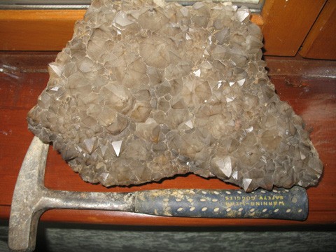

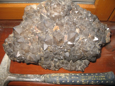

voici une photo ou deux de ce que l'on pouvait sortir dans les debuts (collec perso)
il doit m'en rester quelques unes a travers pour vendre ou echanger
a la meme periode il y avait un autre filon de quartz de "bord de route" entre bas en basset et aurec sur loire 43
cristallisation et couleur totalement differente
les vestiges de la poche sont visible depuis la route
là aussi j'ai du rab!
(photo collec perso)
