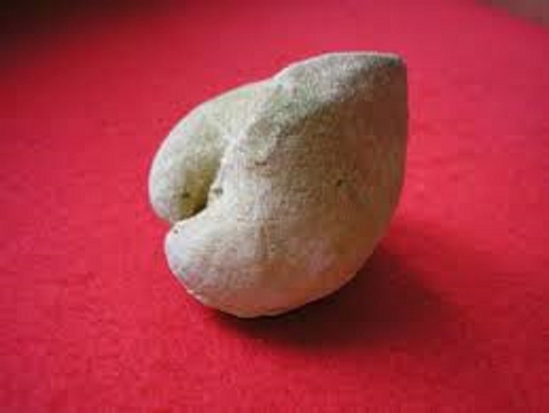

Après avoir mis au jour cette ammonite : http://www.geoforum.fr/topic/27708-ammonite-en-charente-maritime-identification/
j'ai poursuivi mes prospections avec la trouvaille d'un bi valve également dans le Cénomanien (ou très proche Cénomanien)
Dans sa plus grande dimension : 9 cm.
Je lui trouve une forme ... curieuse ! J'ai bien entendu effectué une recherche mais rien de probant.
En première approche, les rayures me faisaient penser à un Nautile.
Première image après 45 minutes de bataille avec mes 10 doigts aidés par quelques cailloux trouvés sur place dont le sacrifice n'aura pas été vain...! :rolleyes:
Le tout avec l'océan qui remonte avec un coef de 114... !! Bref, après les ongles, j'étais prêt à terminer avec les dents... !!
Merci !
oui,les cardium et autre venecardia and co n'ont pas trop ces forme de vaguelette en interne
il sont bien lisse a l'interieur !
c'est donc autre chose qu'un cardium
Pourquoi en interne. Cela ne peut il pas être le 'moulage' externe ?
Et cette excroissance 'ouverte' , ce serait ?
Donc pour résumer, je dirais bivalve famille des pholades du Cénomanien supérieur !
J'ai bon ?
J'suis amateur hein, donc on va pas trop compliquer les choses pour débuter... :gratte-tete:
Merci à vous !
Tu dois être très proche du but.
On voit aussi qu'il manque une partie qui se trouve vers le haut sur l'affleurement et que cette "pholade" probable est en position de vie.
Comme le signale caterpillar, ces bestioles creusent des trous dans la vase ou le substrat +/- induré (d'où la fossilisation en position de vie possible).

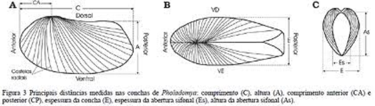

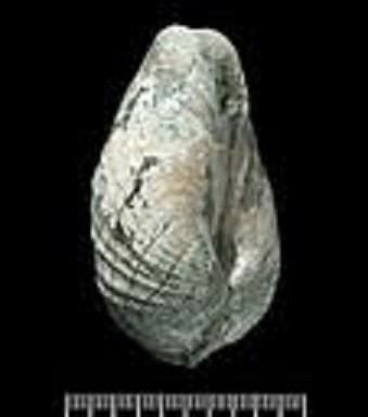

Sur la 4° photo on voit tres bien l'ouverture typique entre les 2 valves et sur la 5° la forme d'ensemble est typique elle aussi des pholades . Tape pholadomya sur Google et tu vas trouver toute une serie d'images montrant des pholades et leurs diferentes formes .
On pourrait effectivement imaginer que la position dans laquelle je l'ai trouvé était sa position de vie. A savoir l'animal enfoui dans le substrat (endobenthique) avec son appareil respiratoire et digestif dans l'eau.
Par contre j'imaginais également les pholades uniquement comme bivalse qui 'creuse' dans la roche comme on en voit des milliers sur nos côtes.
