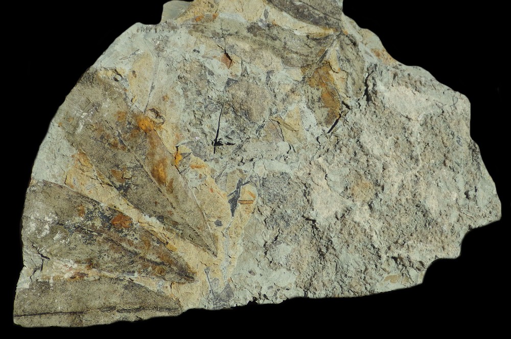

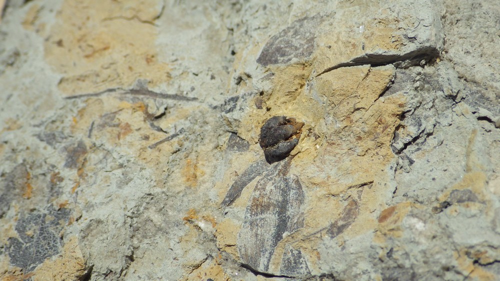

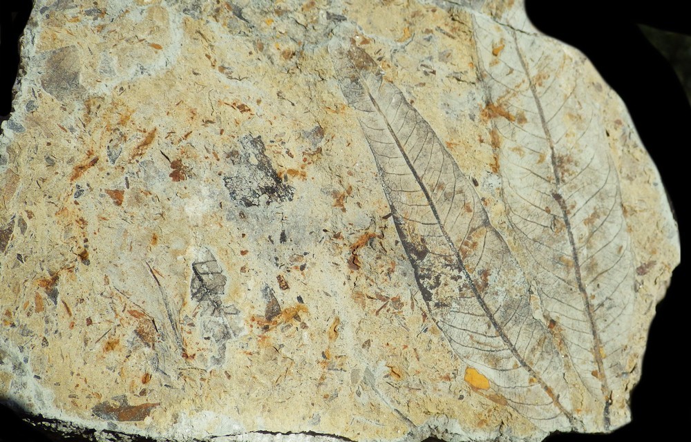

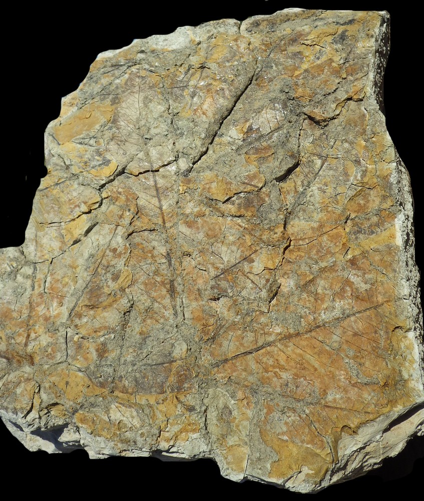

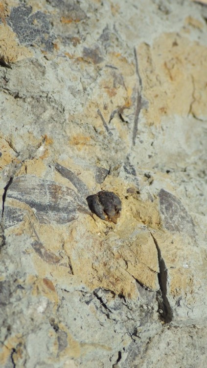

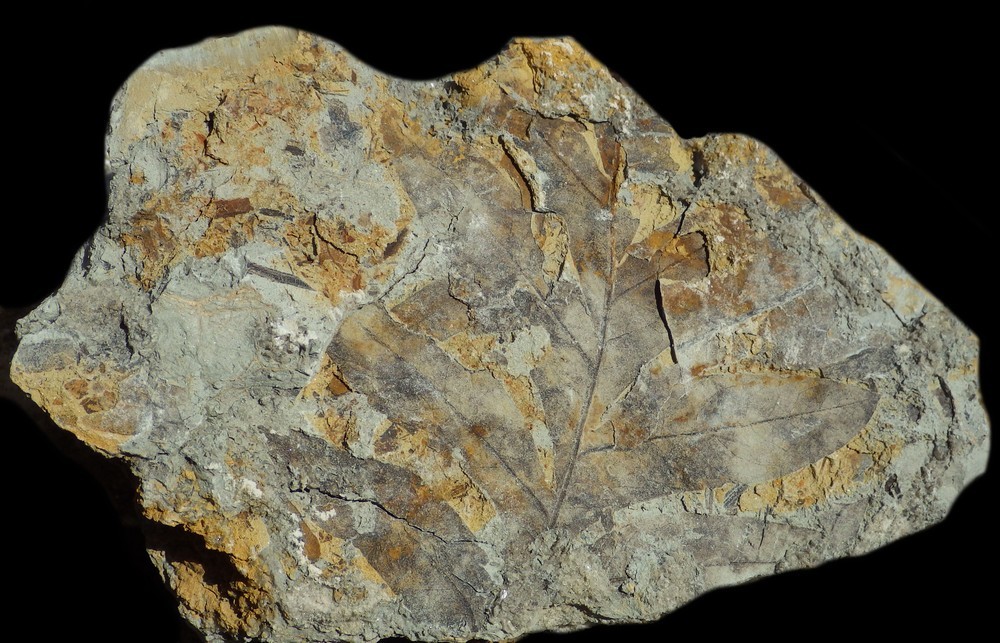

Une fois n'est pas coutume voici une série de végétaux récoltés dans un niveaux Sparnacien, qui livre de nombreux restes relativement bien conservés, même si la plupart ont des défaut, ils sont je pense identifiable par des personnes spécialisée dans le domaine, peux être que je pourrais trouver un contact au MNHN de Paris ?
Je commence par une série de 4 feuilles en relativement bon état, même si l'on voit mieux au naturel que sur les clichés.
Le dépot sédimentaire est principalement constitué de marnes et de sables consolidés, ces deux niveaux différents livrant des végétaux similaires, mais mieux conservés dans les marnes que dans la partie sableuse.
D'autres suivront si ce post rencontre un certain succès...
