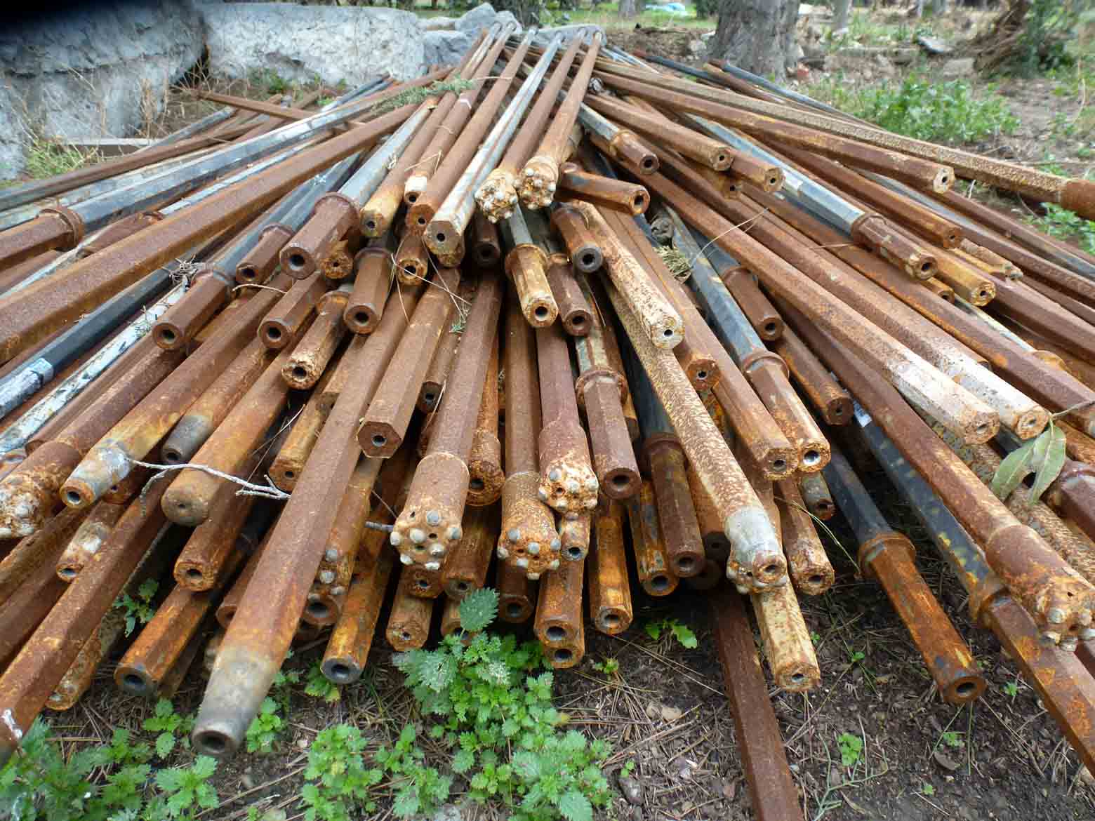

JACK Posté(e) 27 janvier 2014 Signaler Posté(e) 27 janvier 2014 intéressant ce partage d'expérience ! quelques images, je ne sais pas de quel perfo il s'agit, du bien lourd à mon avis, mais je sais que le résultat y était : probablement du matériel allemand Pour la première photo sans doute du Cobra, au vu du burin et de l'huile sur la tête. Citer

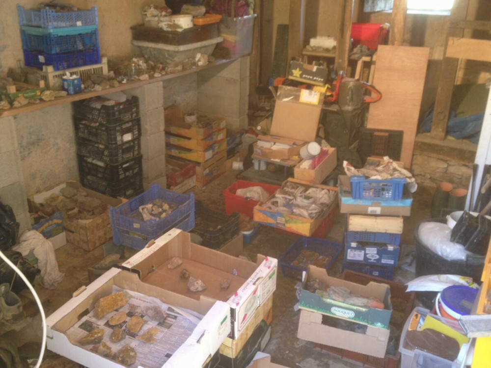

Augustin Posté(e) 27 janvier 2014 Auteur Signaler Posté(e) 27 janvier 2014 Plus de place à la cave, elles sont pas belles mes vitrines ? Citer
Gauthier Nicolas Posté(e) 27 janvier 2014 Signaler Posté(e) 27 janvier 2014 Plus de place à la cave, elles sont pas belles mes vitrines ? image.jpg Ouais je veux trop les mêmes. Citer
taz3.8 Posté(e) 28 janvier 2014 Signaler Posté(e) 28 janvier 2014 si tu veut augustin,je peut te faire de la place et je pense qu'ils y as des amateurs ... yann Citer
Augustin Posté(e) 28 janvier 2014 Auteur Signaler Posté(e) 28 janvier 2014 Ça va, je m'en suis bien sorti tout seul ! Citer
