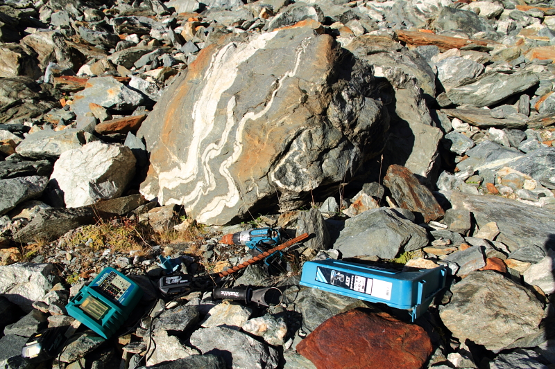

Là vous vous dites le gars il en a marre de se fatiguer à taper à la massette, je vous arrête tout de suite, vous avez raison.
Je sais absolument pas quoi prendre, me suis pas encore trop penché sur le sujet. J'aurai aimé des avis.
Comme j'ai pas envie de me traîner un groupe, ce sera donc un modèle à batterie. Je veux pas un cobra non plus, j'ai pas le dos pour porter un truc vraiment trop lourd. Déjà essayé le thermique, bonne puissance mais bon je sais pas, ça me branche pas...

Makita et hilti voire Bosch restent des références, après c'est une question de budget... Mais rappelle toi qu'avec un perfo à batterie tu vas être vite limité sur des chantiers un peu longs ou ambitieux et que la plupart des modèles n'ont pas une fonction "burinage" bien efficace.

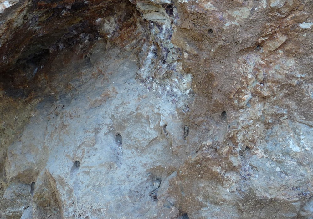

Ah oui la fameuse fonction burinage, ça fait partie aussi de ce qu'il me faudrait. Bon après faire des trous et bosser avec des coins éclateurs ça doit déjà être pas mal.
Quelle charge de batterie (18, 24V), quelle puissance ?
Ben là encore c'est une question de moyens mais si tu veux rester sur un perfo à batterie prend vraiment le top de ce que tu pourras te payer, aussi bien en terme de puissance que de tenue de l'accu, sinon tu risques de pester sur le terrain et de regretter ton achat...
Le Bosch a l'air pas mal mais tu resteras sur du chantier modeste avec ça... En gros tu auras assez de ressources pour extraire des pièces d'une zone restreinte mais tu ne pourras pas dépiler de la roche pour en atteindre une hypothétique autre. D'ailleurs ils sont marrants à t'annoncer un nombre de trous par charge sans te préciser le diamètre de perçage! ;)
apres plusieures années d'utilisation , le hilti "pro" est efficace et performant avec (surtout) une bonne autonomie de batterie portabilité pas mal à deux (un le perfo) et l'autre batteries et forets , coins etc..)
le cobra est plus efficace sans contexte mais la portabilité et l'utilisation n'ont rien à voir et ne s'adresse pas aux mêmes travaux !!

Hello, pour avoir déjà fait un comparatif et achat/utilisation, le bosch 36 volts/ 3 joules est le plus performant sur le segment portatif. Si c'est pour faire des vrai travaux aux coins éclateurs, faut oublier les portatifs et passer sur du filaire/groupe éléctrogène. Ceci étant l'investissement sur du très gros est très couteux si on veut quelque chose qui tient la route, en plus faut arriver à y trimballer surtout si les spots sont loin de la voiture. Tous portatifs confondus ne sont pas prévu pour forer de très gros diamètre et longueur sinon 1 à 2 trous et la batterie est sèche. Les meilleurs plage de perçage 6mm à 14mm après ça comme à tirer dessus et réduit considérable le nombre de trou. Mettre des petits coins comme il se vend sur Expé du style 18mm de diam sur 10mm, c'est comme pisser dans un violon. Les petits perfo, c'est seulement pratique pour une petite poche isolé selon encore la disposition de celle ci car il n'est pas dit que tu sors du matériel plus facilement et sans casse. Le choix du foret est primordiale (4 taillants). Sinon opter pour un petit thermique du style Ryobi, mais trouvable quand occasion, pour du neuf, builder, stone drill, ce dernier n'est pas donné.
