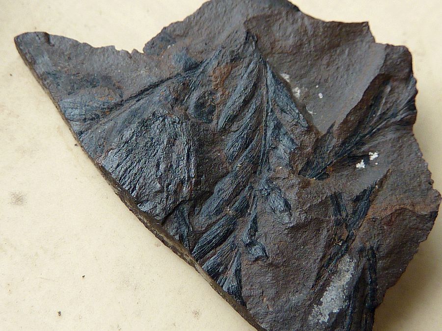

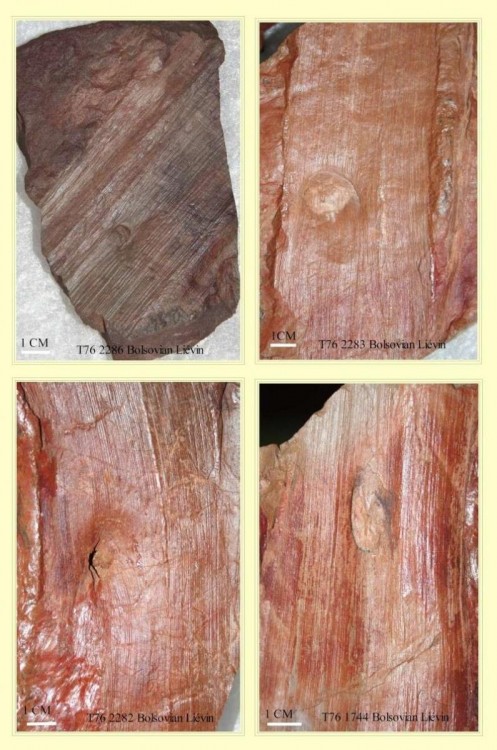

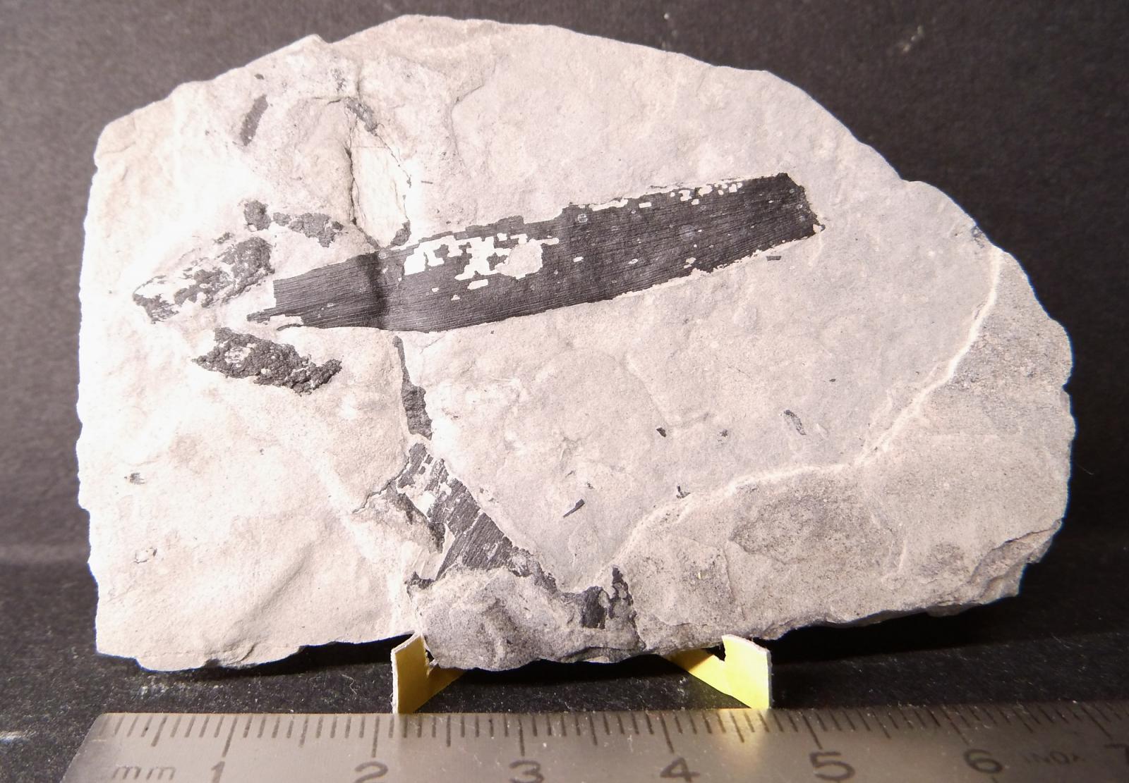

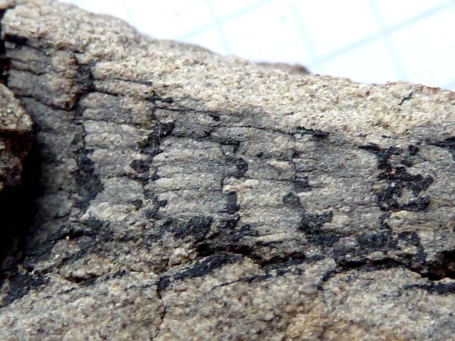

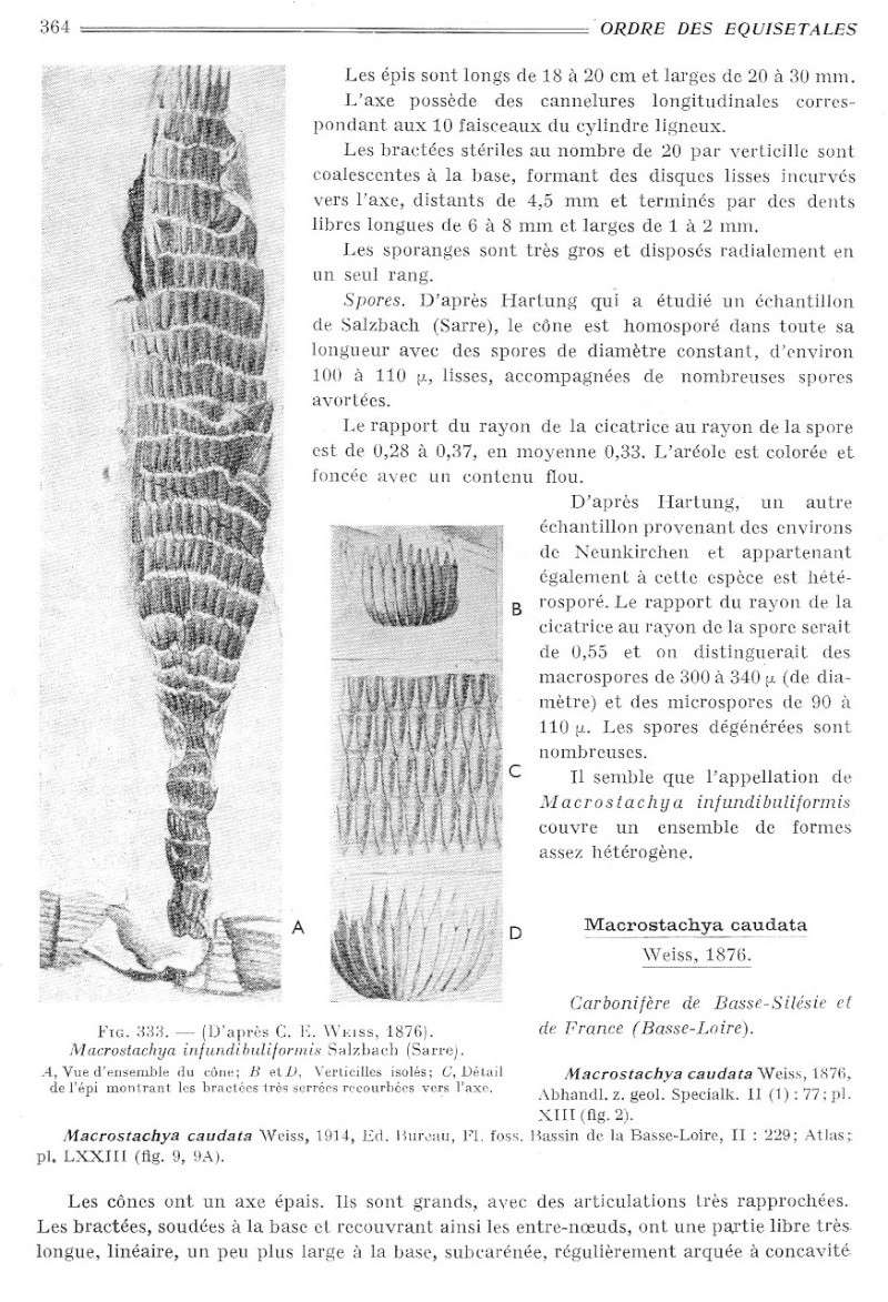

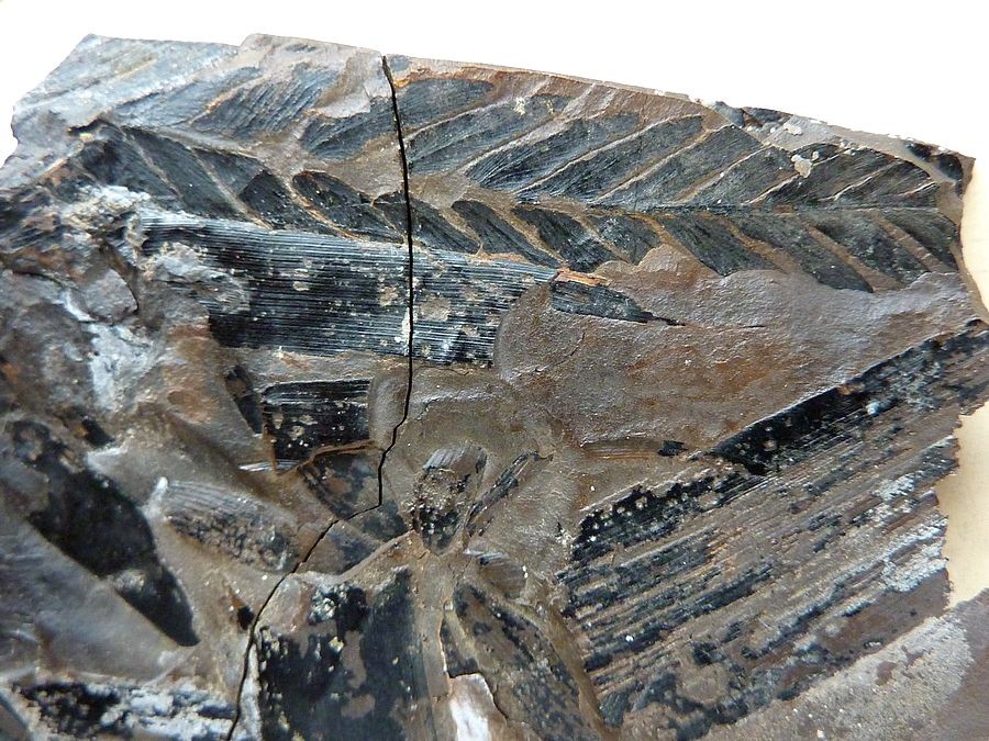

docdutronc Posté(e) 27 janvier 2014 Signaler Posté(e) 27 janvier 2014 Bonsoir, C'est moi qui te remercie de ton aide. 8 Calamites (peu représentées sur ce terril) Calamites.jpg Calamites 1 r.jpg Calamites cistii Brongniart pour la première ,pour la seconde je pense à plus à un épis fructifère de Calamites genre Calamotachya ou Macrostachya Schimper 1869 , essayes de faire une photo en gros plan ....Voici un exemple de Macrostachya . Bonne soirée Bruno Citer

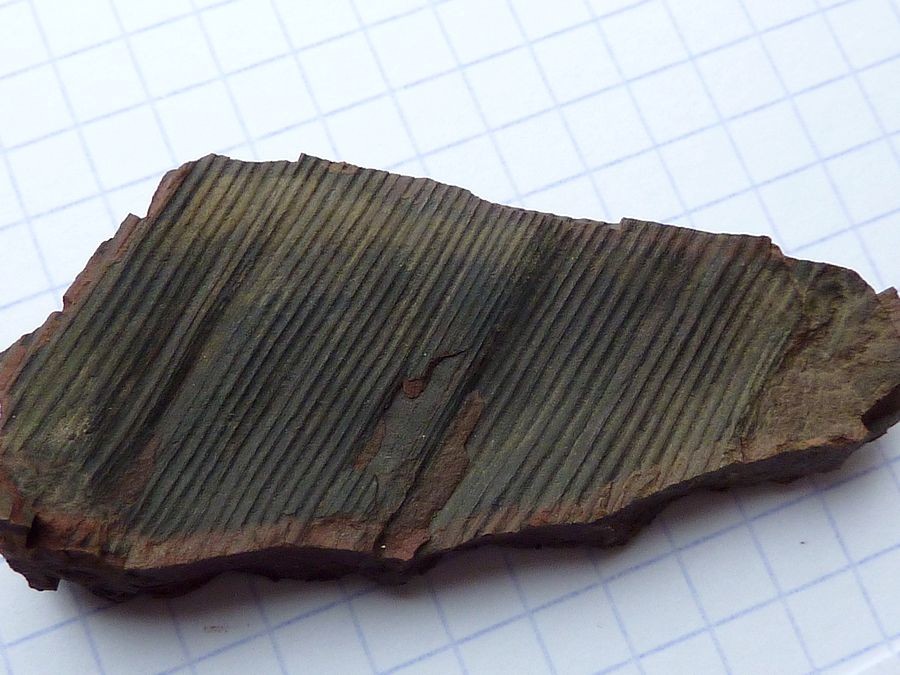

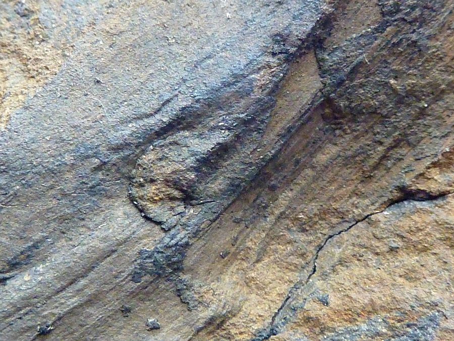

gryph58 Posté(e) 28 janvier 2014 Auteur Signaler Posté(e) 28 janvier 2014 Bonjour à tous, Quelques photos complémentaires. Détail Après avoir dégagé le petit bout de gangue fissuré. Citer
docdutronc Posté(e) 28 janvier 2014 Signaler Posté(e) 28 janvier 2014 Bonjour Oui effectivement ce n'est un axe de Calamites ,mais un épis fructifère ,malgré la mauvaise conservation du spécimen ,on voit nettement les bractées qui se chevauchent ...,donc Macrostachya sp. Bruno voici un spécimen quasiment complet du Pas-de-Calais. Citer
gryph58 Posté(e) 28 janvier 2014 Auteur Signaler Posté(e) 28 janvier 2014 Wahou! Très très belle pièce! Trouver des épis complets ce doit être rare! Sigillaria? Citer
docdutronc Posté(e) 28 janvier 2014 Signaler Posté(e) 28 janvier 2014 Wahou! Très très belle pièce! Trouver des épis complets ce doit être rare! Sigillaria? Oui effectivement c'est assez rare , 2 exemplaires en bon état en une trentaine d 'années de fouille Pour tes dernières pièces quelles dimensions ? Par contre je peux te dire qu'il ne s'agit en aucun cas de Sigillaires ou d 'une décortication de sigillaire en raison de l'absence totale de traces de faisceaux foliaires , de coussinets foliaires ou de cicatrices foliaires . Il existe cependant des feuilles de Cordaites qui possèdent de grosses nervures parallèles . Bonne soirée Bruno Citer

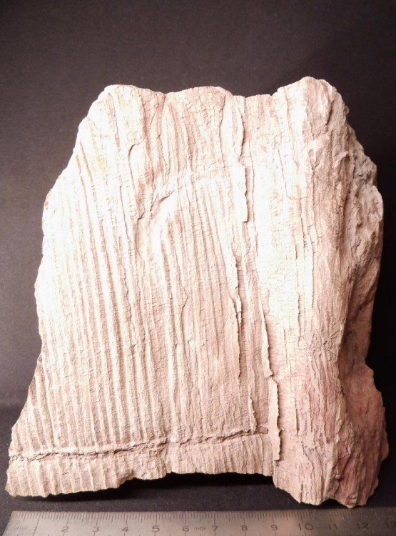

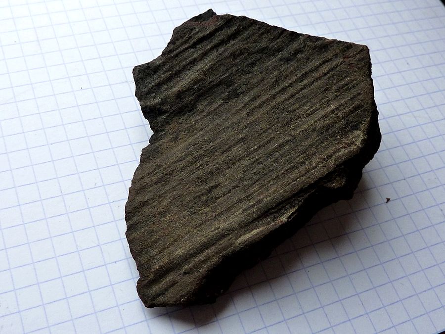

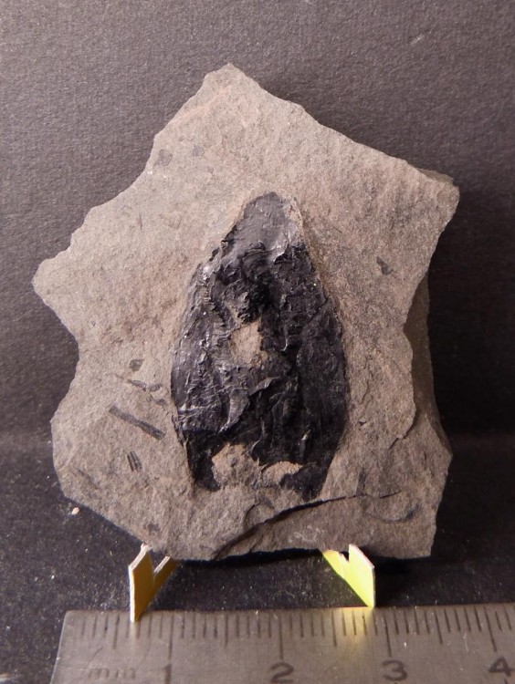

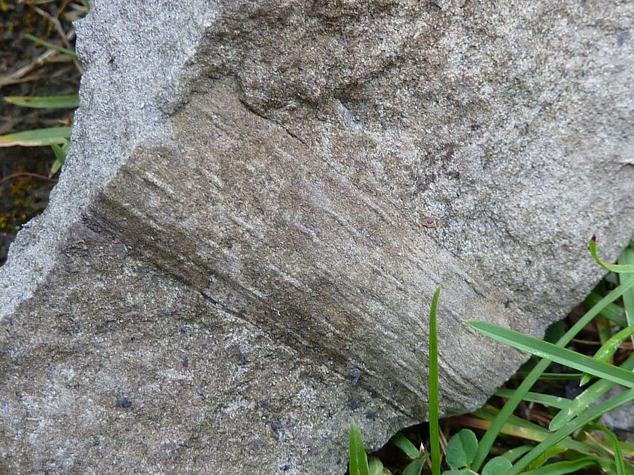

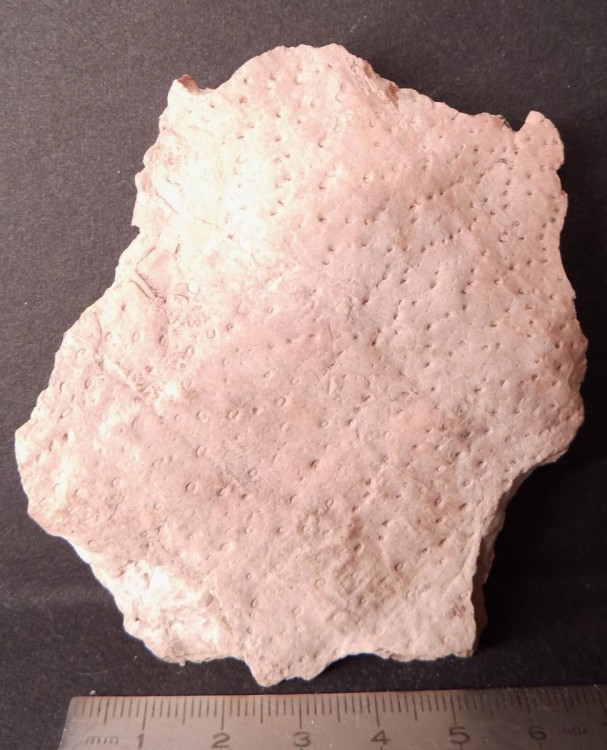

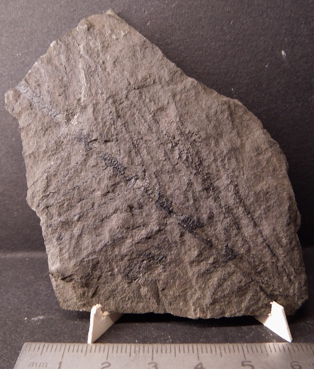

gryph58 Posté(e) 29 janvier 2014 Auteur Signaler Posté(e) 29 janvier 2014 Bonjour, Environ 6 x 8 (1cm = 2 carreaux) pour les n°2 et 3, un peu moins pour la première. Ces trois morceaux sont beaucoup plus gros que les feuilles entières (au niveau de la largeur) trouvées habituellement. 10 coussinet ou cicatrice foliaire de Sigillaria? Citer
docdutronc Posté(e) 29 janvier 2014 Signaler Posté(e) 29 janvier 2014 Bonjour Définitivement pas un Sigillaire , pour celui-ci rachis strié de fougère , s 'agissant d 'un axe en compression ; la forme au centre peut être une cicatrice un noeud laissé par un rameau qui n'est pas dans le plan de clivage du caillou ou simplement un accident ,un traumatisme sur cet axe ....,voir Aulacopteris qui sont des rachis striés longitudinalement ,jusqu'à 7 centimètres de largeur et sont communs à plusieurs genres de fougères Ptéridospermées (fougères à graines ). Bonne journée Citer

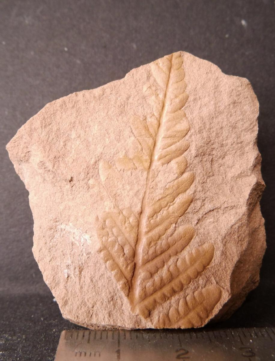

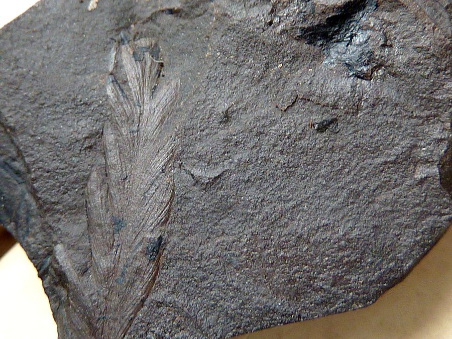

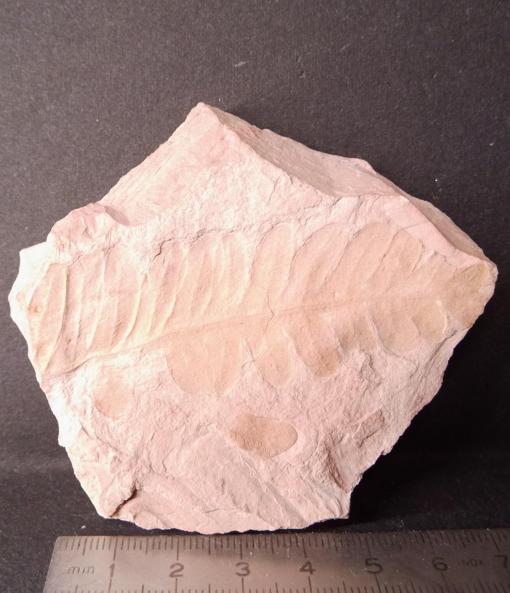

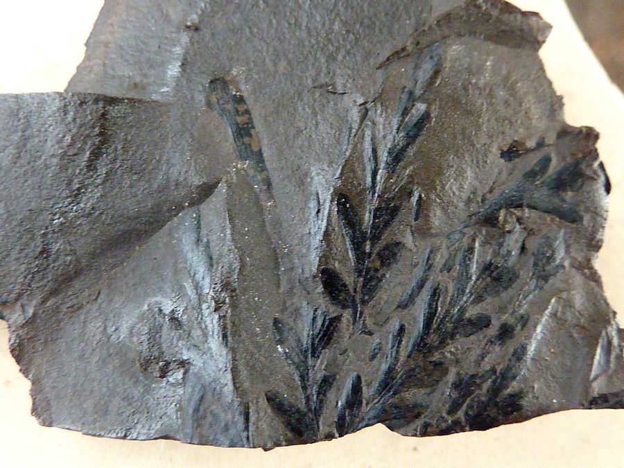

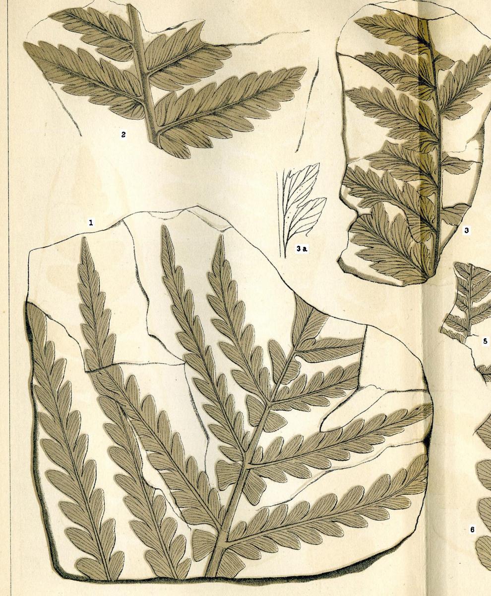

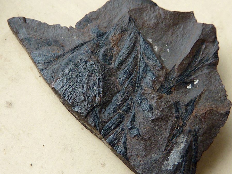

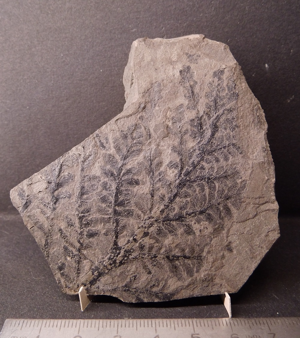

gryph58 Posté(e) 29 janvier 2014 Auteur Signaler Posté(e) 29 janvier 2014 Encore merci pour ces nombreux renseignements. Voilà, j'ai presque toutes mes étiquettes. Pour terminer la liste des espèces de ce terril il reste ces petits rameaux à feuilles plus ou moins fines. J'ai peu trouvé de renseignements sur ce genre qui est le moins fréquent de ma région. Plusieurs sortes de ... ... heu ... Odontopteris? Sphenopteris? Autre? 11 12 13 14 Citer
docdutronc Posté(e) 30 janvier 2014 Signaler Posté(e) 30 janvier 2014 Bonjour Odontopteris brardi dans toutes ses variantes ,comme cette planche de LESQUEREUX N° XXi . . Bonne journée Bruno Citer

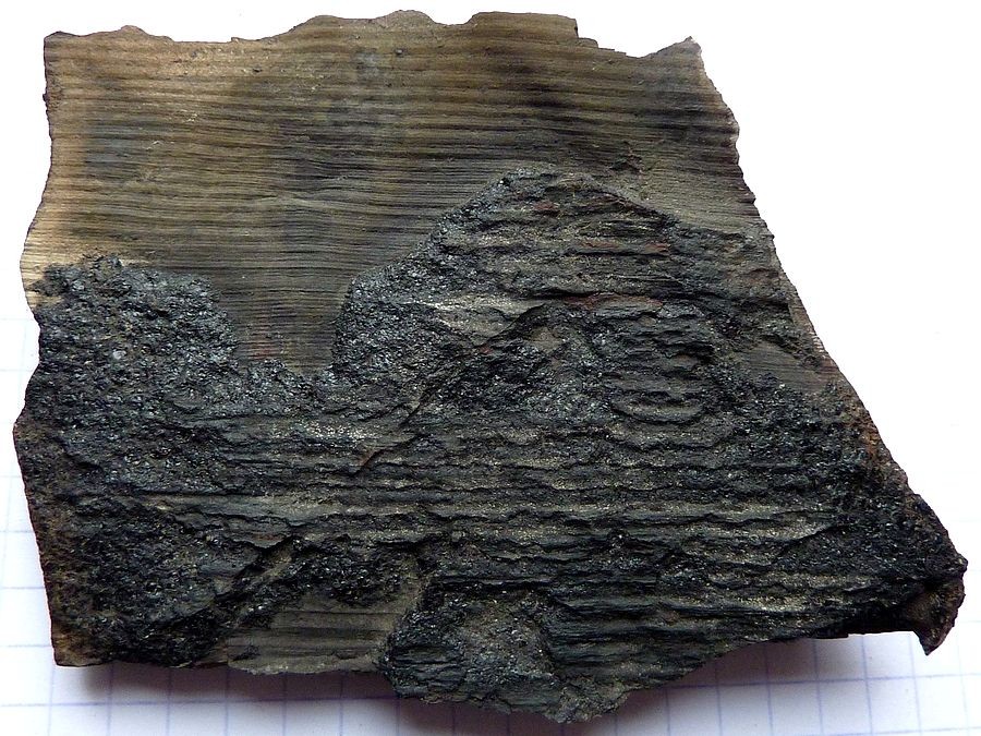

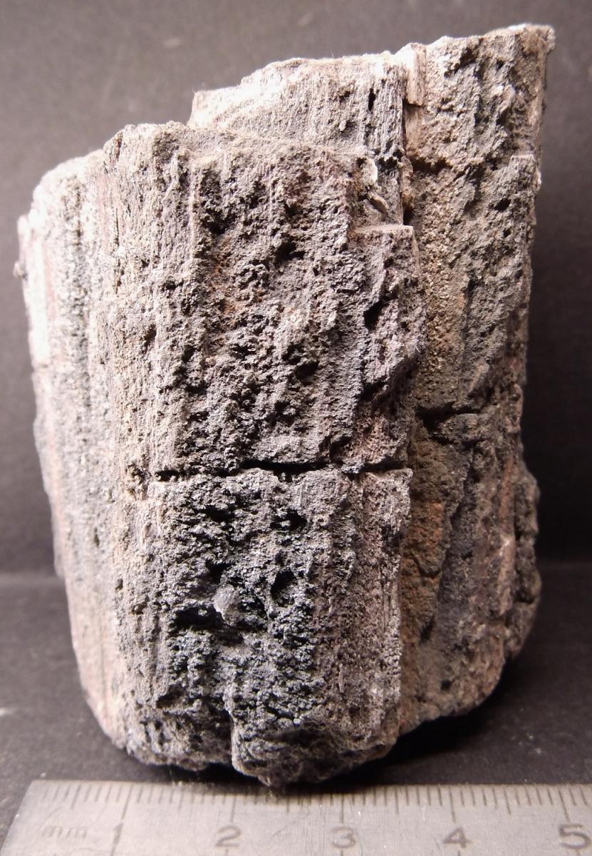

gryph58 Posté(e) 22 mars 2014 Auteur Signaler Posté(e) 22 mars 2014 Bout de tronc? (25cm), probablement Stéphanien inférieur, région d'Autun (Saône et Loire). Citer

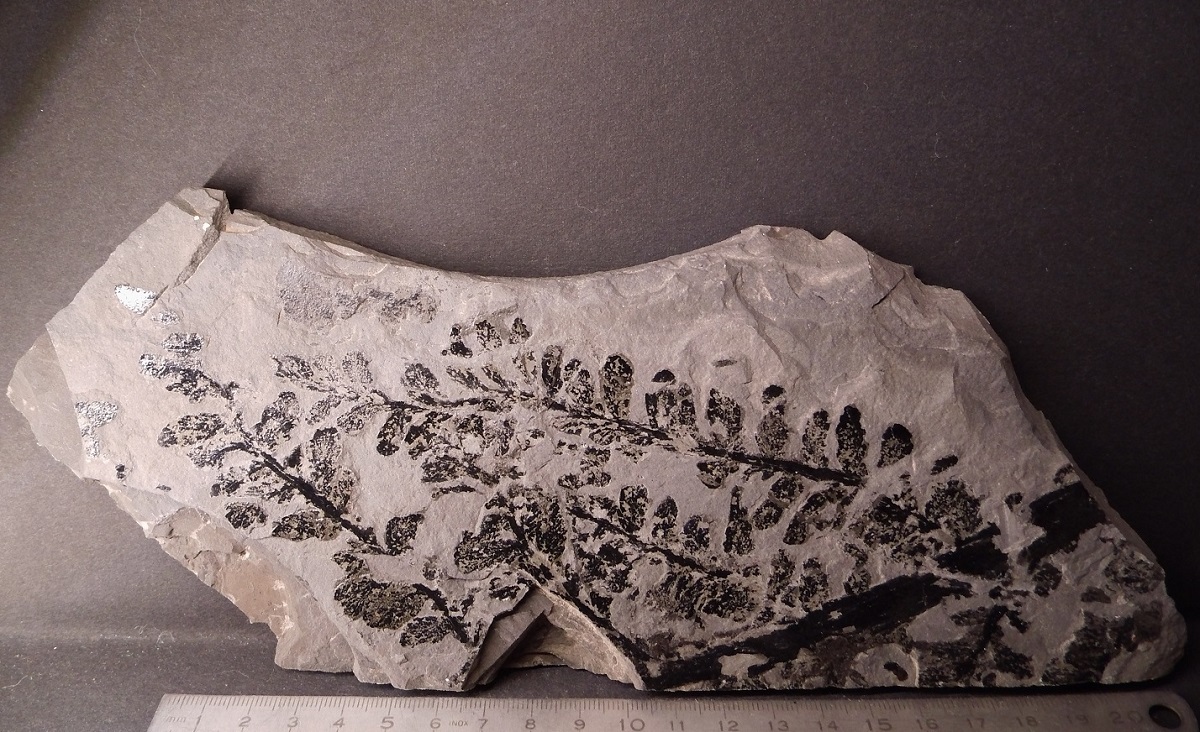

Drealiste Posté(e) 27 novembre 2014 Signaler Posté(e) 27 novembre 2014 Encore un peu de carbonifère de Sanvignes-les-Mines (71), plus précisément des Baudras avant la réhabilitation du site : décoration de bureau quelques tiges... pas me demander la détermination, pour ce qui est des lycopodes je suis une vraie prêle. Pour changer, dans les sables albiens de la carrière de Marsannay-le-Bois (21) : bout de bois de conifère d'une taille déjà respectable, on trouvait le plus souvent des escarbilles Pas oublier les flores pléistocènes de la vallée de l'Ouche (21), à cachet légèrement plus "chaud" que l'actuel (présence d'espèces méditerranéennes) : une feuille comme on trouvait à foison dans les déblais à travertins et planchers stalagmitiques remaniés, en aval de Fleurey Manquent encore des bouts du travertin sannoisien d'Etrochey, du "grès à roseaux" rhétien de Mâlain, des carbonates jurassiques à plantes (dolomie beaunoise, calcaire d'Etrochey...), des troncs de pins de la vallée des Tilles, et on aura bien défriché la végétation côte d'orienne :/ Citer
gryph58 Posté(e) 27 novembre 2014 Auteur Signaler Posté(e) 27 novembre 2014 Bonjour, Belle plaque de Sanvignes!!! Une des mes rares pièces (trouvaille de 2012) de Sanvignes les mines aussi. "Manquent encore des bouts du travertin sannoisien d'Etrochey, du "grès à roseaux" rhétien de Mâlain, des carbonates jurassiques à plantes (dolomie beaunoise, calcaire d'Etrochey...), des troncs de pins de la vallée des Tilles, et on aura bien défriché la végétation côte d'orienne" J'espère que tu nous posteras des photos. Citer

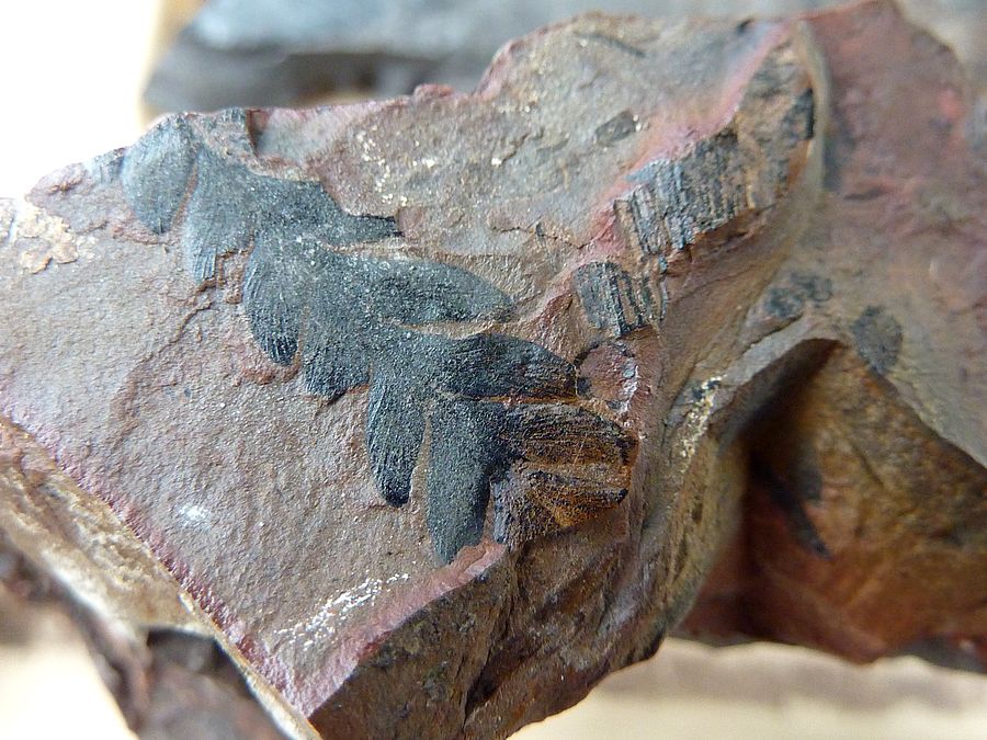

PRIXITE71 Posté(e) 27 novembre 2014 Signaler Posté(e) 27 novembre 2014 et l'autunien d'Autun. les tellots: Citer
PRIXITE71 Posté(e) 27 novembre 2014 Signaler Posté(e) 27 novembre 2014 Autunien : Site de margenne: Citer
PRIXITE71 Posté(e) 27 novembre 2014 Signaler Posté(e) 27 novembre 2014 Autunien: Site de margenne: Citer
PRIXITE71 Posté(e) 27 novembre 2014 Signaler Posté(e) 27 novembre 2014 Autnien: Site de margenne: Citer
fluopathe Posté(e) 27 novembre 2014 Signaler Posté(e) 27 novembre 2014 belle flore de l'autunien !, pas courant d'en voir !, la faune est plus présente que la flore sur le bassin d'autun ! je n'ai pu malheureusement jamais pu aller sur le site de margenne ! contrairement à celui de montceau plus ancien en age et plus riche en flore ! Citer
