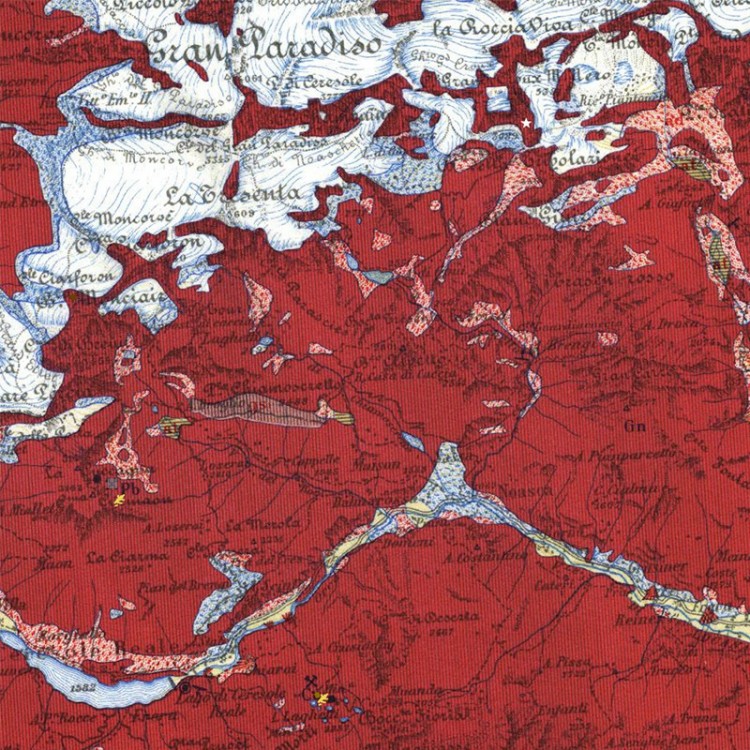

Le parc du Grand Paradis est un vide de connaissance minéralogique, la seule chose qui reste ce sont les témoignages des anciens où des traces de mines..en gros, 2 gisements avec de l'or et 2 gisements à quartz, bien pauvre par rapport au massif du blanc de même nature géologique (qui pour le même périmètre comporterait 50 indices en plus)....

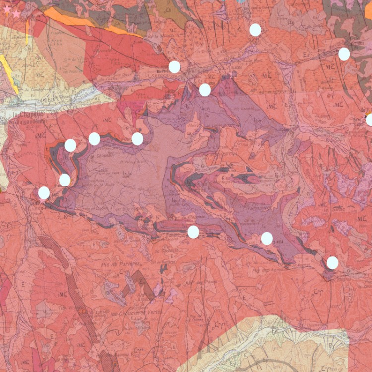

première image : exemple du massif des écrins, le parc est en "rose", en blanc les mines et indices
deuxième : Massif du Grand Paradis

@olif, il faut qu'il y ait des failles et des endroits où des pressions importantes ont pu s'exercer, (intéressant de voir que dans l'image des Ecrins, de nombreux indices ou points blancs sont liés à des failles Nord-oust / Sud-est)
ensuite il faut que les indices de minéralisations soient connus. Certains minéraux ne se trouvent que "dans des fissures perpendiculaires à un axe bien défini d'une roche hyper compacte"... du genre pas ce que l'on cherche d'habitude et presque invisible...
plus c'est complexe, faillé, intrudé, métamorphisé, avec la juxtaposition de terrains/lithologies très différents d'un point de vue rhéologique et chimique (oxydant/réducteur) mieux c'est....
