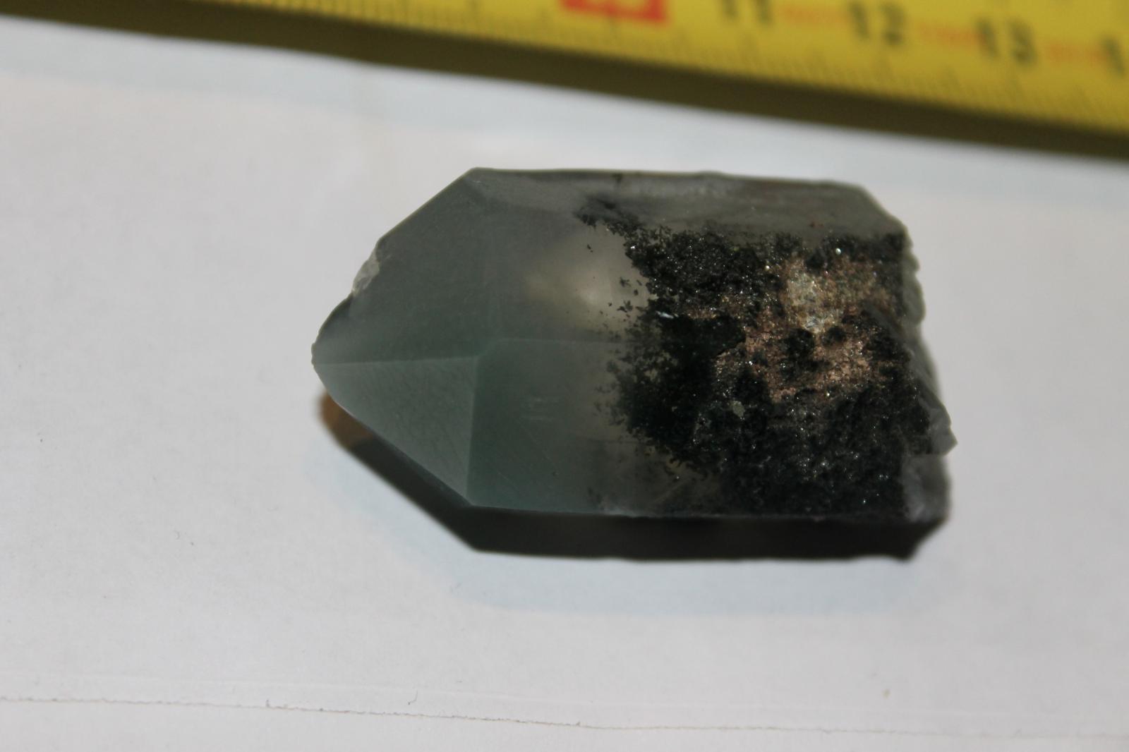

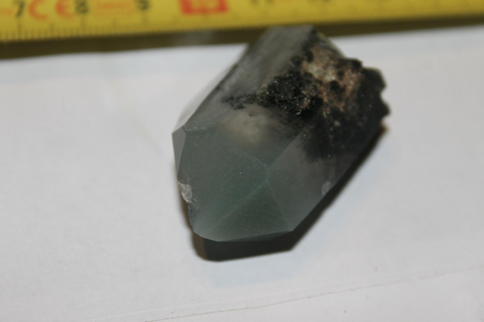

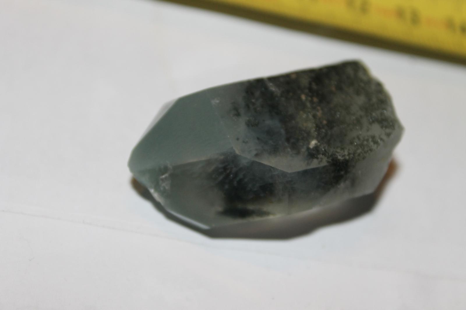

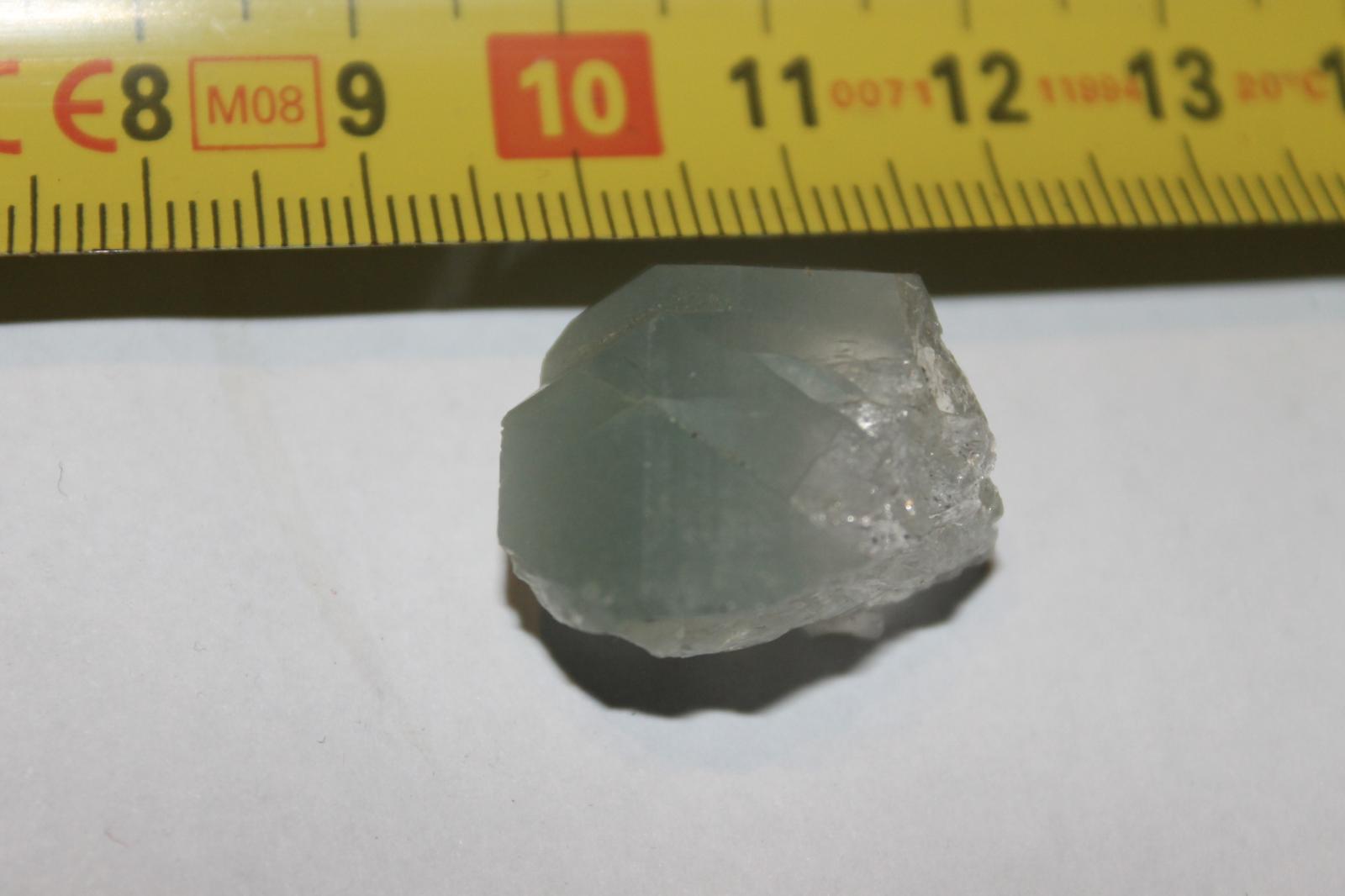

Bonjours,
Voici des cristaux de quartz présentant une opacité bleu vert sur les pointe! Sur le plus gros des 2 on peut voir nettement la chlorite et sur la pointe une opacité bleu vert, et sur le petit pas de chlorite et juste cette opacité.
Pensez vous qu'il s'agit aussi de chlorite?
Merci d'avance.
Corentin

Possible mais il est possible aussi que ce soit dans la famille des éclats de schistes ou ce genre de chose (ce que l'on appelle parfois les "quartz carbone" ce qui est me semble-t-il une mauvaise dénomination car il ne doit pas y avoir de carbone - si c'était du charbon, aux températures et pressions de cristallisation du quartz, ils auraient disparu)
Si tu avais par hasard la provenance, peut-être que cela permettrait de préciser s'il y a plus de chance que ce soit la seconde voie que la première
si cela peut aider...
greg la veine
est-ce-que par hasard, tu connaitrais un test qui pourrai m'aider a savoir la nature exacte de ces inclusions?
De l'hématite au Conta!? Humm je n'est pas encore eu la chance d'en croiser la haut, il va falloir que j'aille voir sa cette aprem! :gratte-tete:
L'aspect n'ai pas métallique, mais plutôt laiteux. Ce ne sont que quelques échantillon de se qui a été trouvé, donc en détruire un pour savoir la nature de l'inclusion n'est pas génant. Si cela peut aider, dans le même filon a été trouvé de la pyrite et de la calcite.
chlorite possible, a confirmer au microscope, en immersion si la surface du quartz manque de transparence (verifier la translucidité des inclusion, leur couleur en transparence, le facies des cristaux, et la forme des aggregats...)
les fines lamelles de chlorite sont generalement transparentes a bien translucides, avec une couleur vert bouteille, vert brun, vert sombre, ou vert jaunatre en transparence, les cristaux sont lamellaires, et souvent les lamelles se regroupent en aggregats "herissés" ou empilées "en accordeon", on voit aussi parfois des formations "en vermiceau" ou "en boule"
Tu peux aussi avoir affaire a des lamelles de schiste vert (mais non transparent et tu n'observerai alors pas les aggregats que l'on retrouve chez la chlorite)
Les inclusions d'actinolite sont generalement fibreuses (fines fibres verdatres) mais je suppose que l'on peut aussi eventuellement rencontrer des cristaux plus trappus d'aspect plus ou moins lamellaire
Les inclusions de mica vert ont generalement une couleur plus pastel ou bien plus vive, mais il peut arriver de rencontrer des inclusions de muscovite d'un vert plutot sombre.
l'hematite quant a elle a un eclat metallique, une couleur grise a gris-noir, elle est opaque ou translucide lorsque les lamelles sont fines ou sur le bord des lamelles (en lumiere transmise). La couleur observée par transparence est alors rougeatre.
dans d'autres zones des alpes le vert léger est une inclusion d'amiante dont il est difficile de voir les aiguilles même à la loupe.
Si c'est vert il est fort probable que cela soit de la cholrite, si c'est gris cela se complique..
