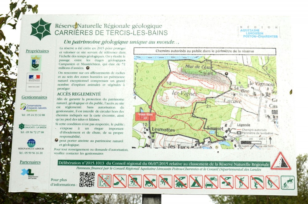

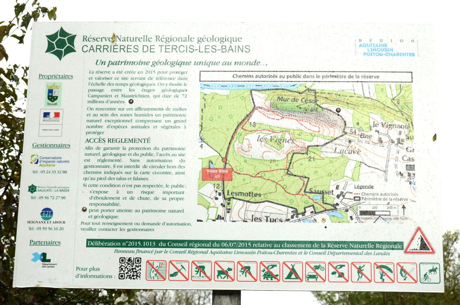

La carrière de Tercis a été classée Réserve Naturelle Régionale Géologique l'an dernier. Donc on peut regarder mais on ne ramasse pas.
http://www.reserves-naturelles.org/site-des-carrieres-de-tercis-les-bains
