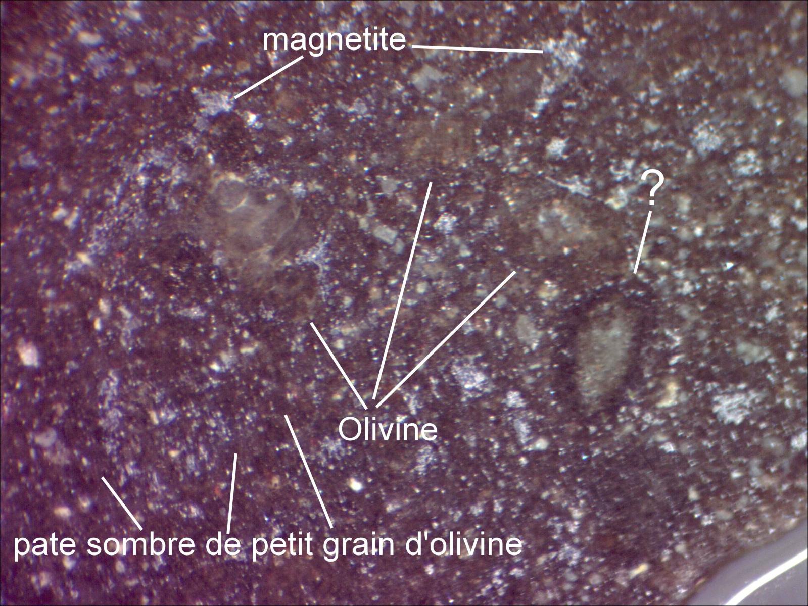

zéolite Posté(e) 16 décembre 2013 Signaler Posté(e) 16 décembre 2013 Bonjour. Cette roche noir d'éclat cireux, désolé mais facilement magnétique. présente en coupe les éléments que j'interprète comme suit, magnétite, cristaux d'olivine petits et moyen ( voir photo) je pense à une dunite est-ce que çà cole? Merci. Citer
gypse 75 Posté(e) 16 décembre 2013 Signaler Posté(e) 16 décembre 2013 Cela peut collé. Un indice important : les dunites sont souvent très chromifére. Pour Info : classification de JUNG et BROUSSE Roche grenue holopéridotique : olivine, antigorite, magnétite, chromite, picotite, calcite classification de IUGS Roche plutonique avec M=90 et ol/(ol+opx+cpx+hnb)>90 Citer
zéolite Posté(e) 16 décembre 2013 Auteur Signaler Posté(e) 16 décembre 2013 Bonjour. Super merci pour la rapidité de la réponse. une idée pour le grain d'olivine cerclé de noir avec ? Merci Citer
xipe35 Posté(e) 16 décembre 2013 Signaler Posté(e) 16 décembre 2013 Serpentine? (Ol+H20-->serpentine+Ox de fer) Citer

zéolite Posté(e) 18 décembre 2013 Auteur Signaler Posté(e) 18 décembre 2013 Bonjour. Oui et non ce qui m'oriente en premier vers dunite, c'est la composition riche en olivine s'il sagit bien d'olivine "si non ?", je ne retrouve pas la structure péridote avec les grains plus lâche. d'ailleur j'ai été le premier surpris, avant la coupe je m'attendais plus à une pate obsidienne, mais donnes les autres pistes je suis preneur, c'est pour çà que je viens sur Géoforum, pour que l'on me donne des leçons que je ne comprends pas toujours du premier coup. Merci. Citer

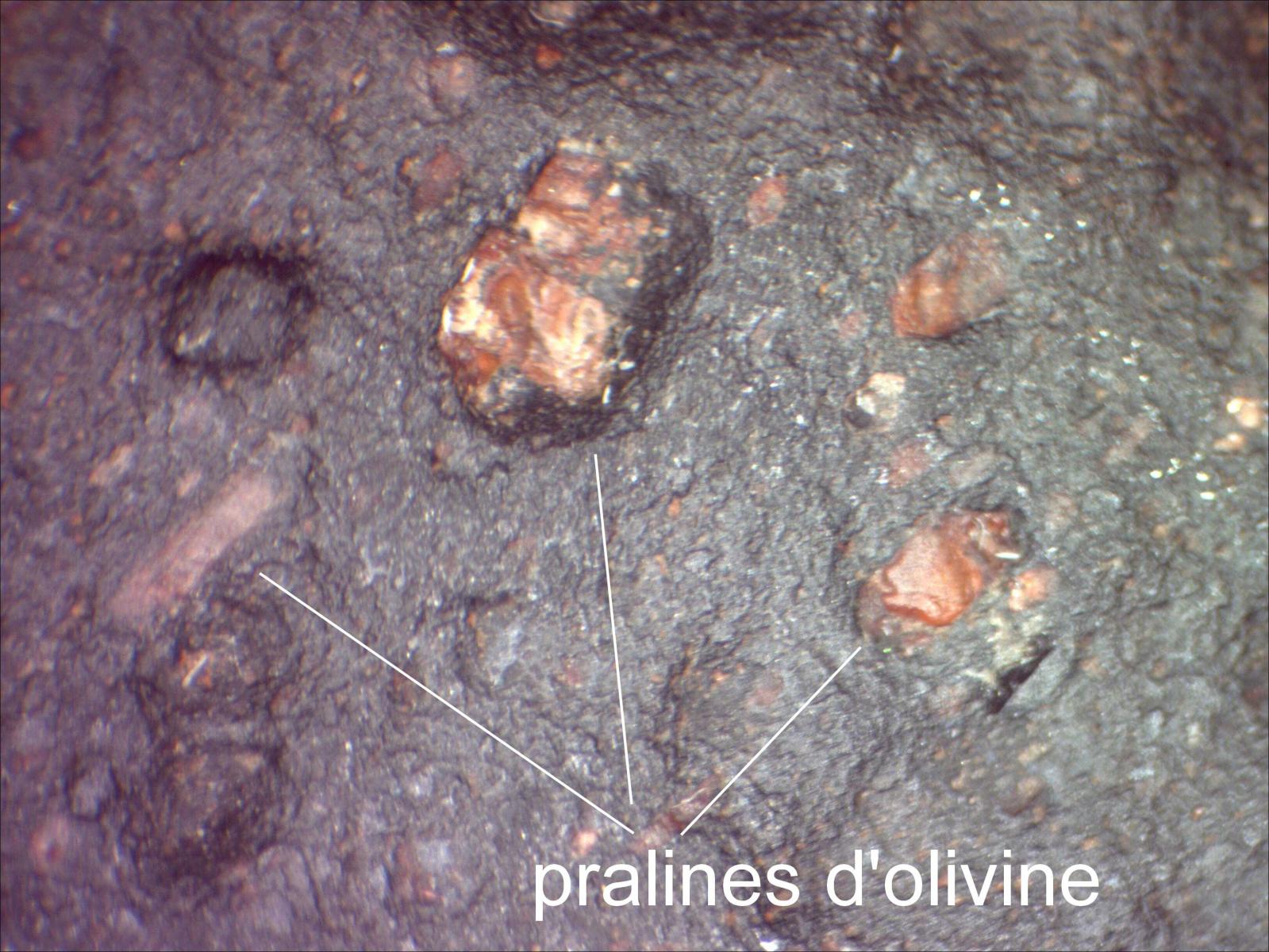

zéolite Posté(e) 19 décembre 2013 Auteur Signaler Posté(e) 19 décembre 2013 Bonjour. Une photo en faible grossicement avec pralines d'olivine. Citer
gypse 75 Posté(e) 19 décembre 2013 Signaler Posté(e) 19 décembre 2013 A voir la photo, olivine orange? c'est vert-jaune en générale. dans une pâte noir. Je dirai un basalte à olivine (si bien olivine vert-jaune et pas orange) Citer

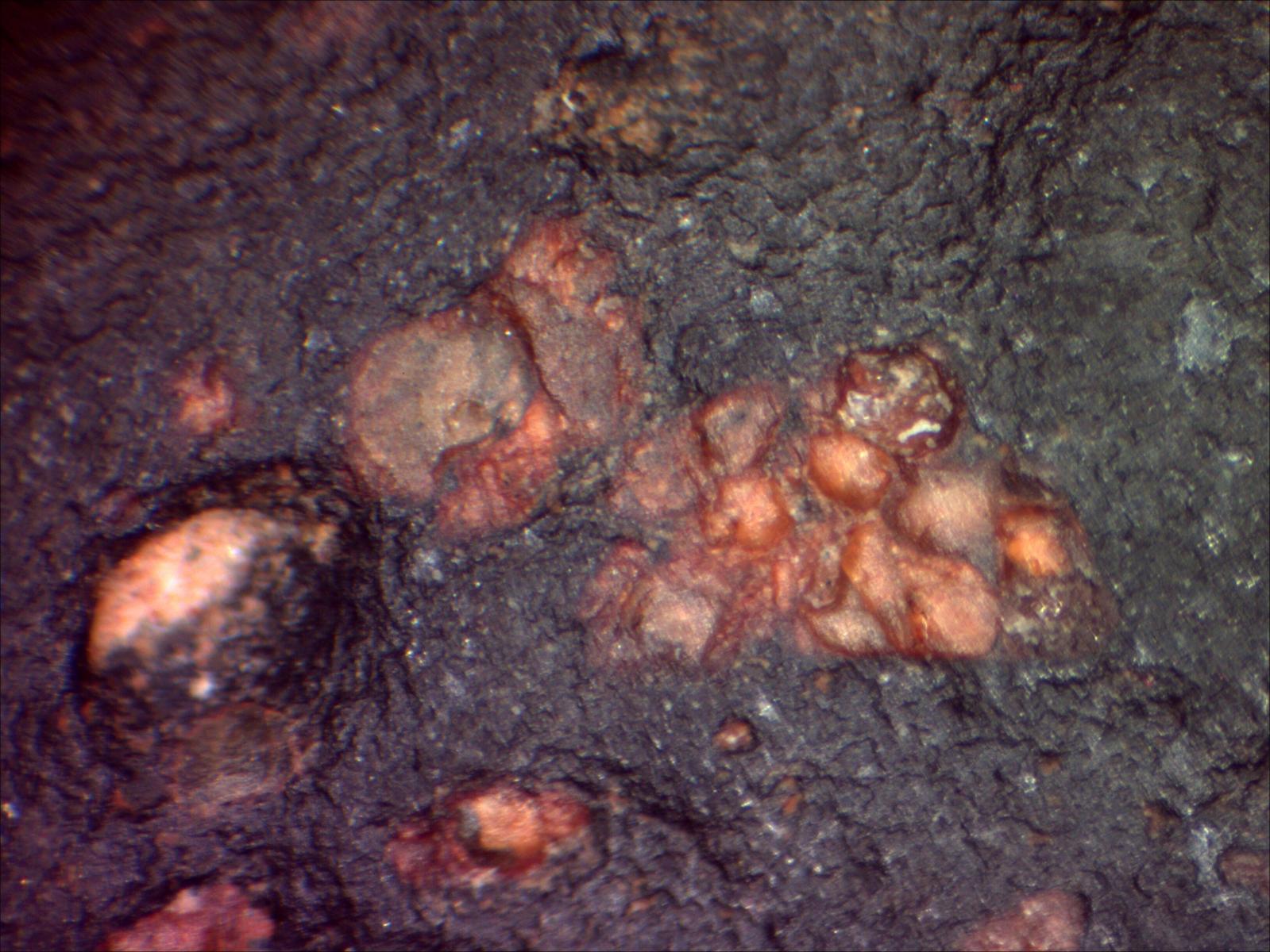

zéolite Posté(e) 19 décembre 2013 Auteur Signaler Posté(e) 19 décembre 2013 Orange pour sur c'est orange. un basalte c'est la première idée que j'ai écarté à cause de la pate cristaline, les cristaux noir en anneaux sont-ce des pyroxènes? cette couleur orange est une altération de l'olivine? que nous apprent-elle ? Citer
Stoof Posté(e) 26 décembre 2013 Signaler Posté(e) 26 décembre 2013 Salut, La couleur chamois peut caractériser l'altération des orthopyroxènes. Citer

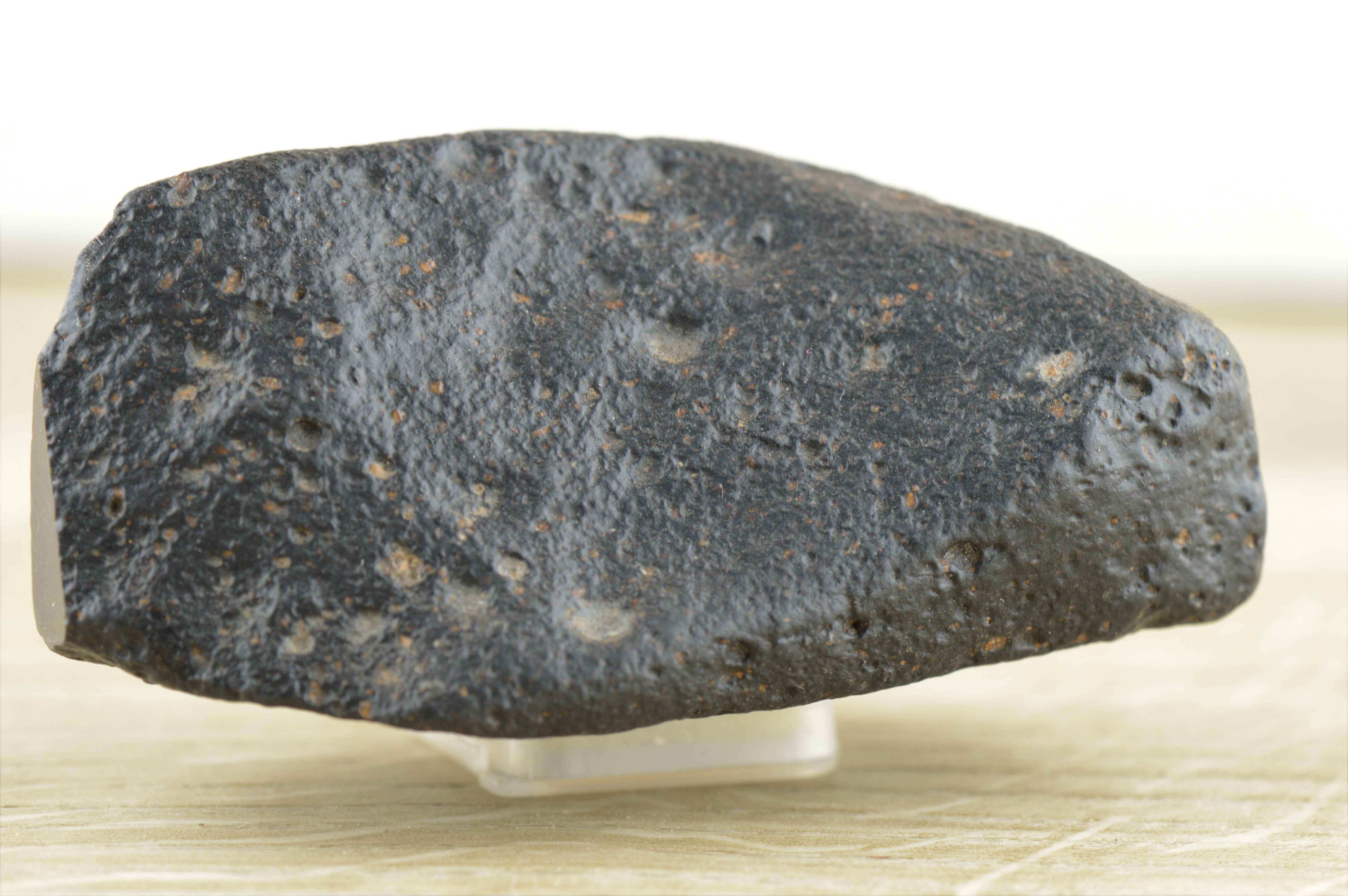

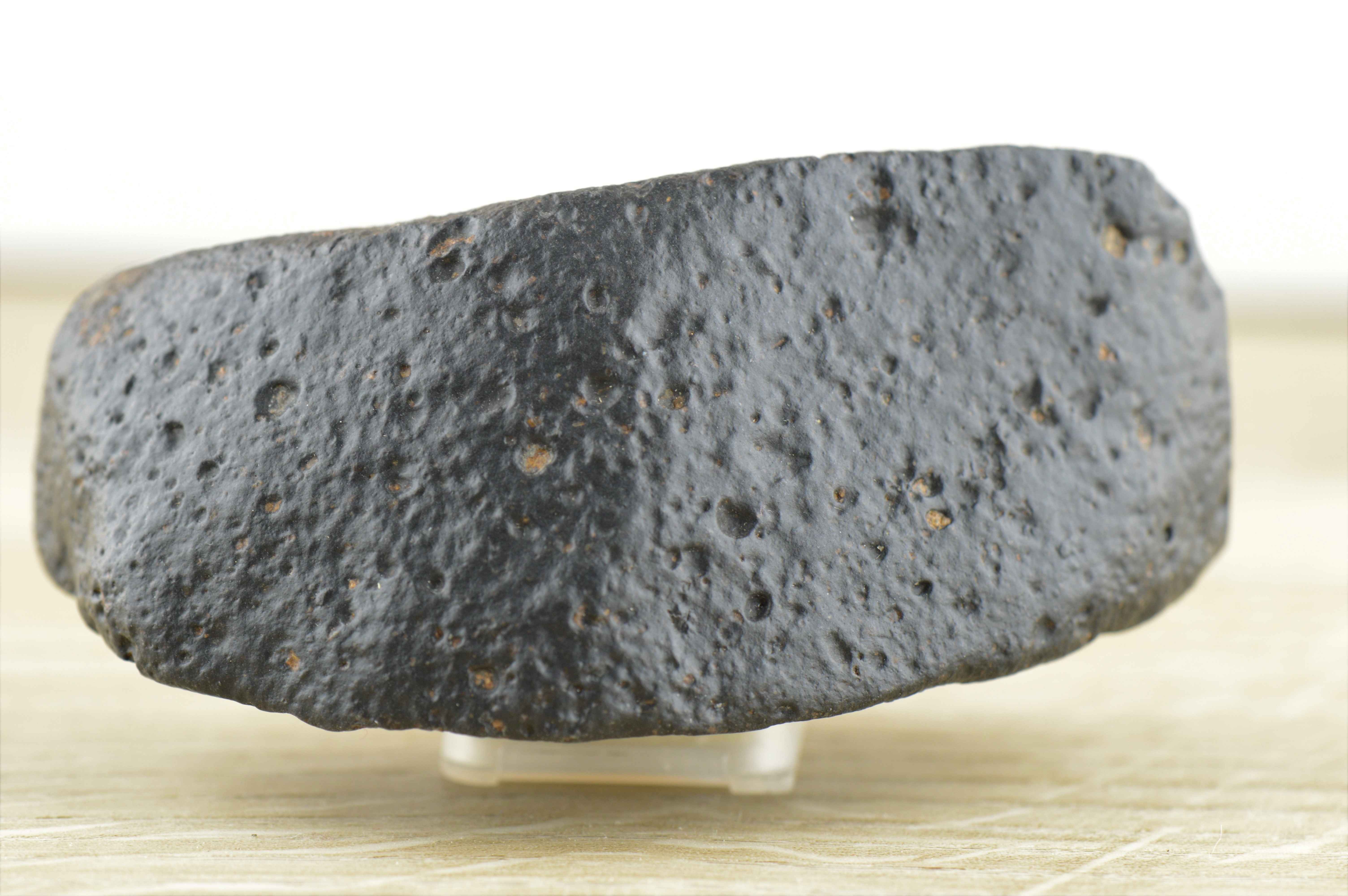

zéolite Posté(e) 2 juin 2019 Auteur Signaler Posté(e) 2 juin 2019 Bonjour, je vois que j'ai lamentablement oublié de vous remercier, STOOF , Kayou, gypse 75, le forézien, xipe35... pour vos expertises, et le niveau des infos. la fatigue sans doute! reprenant ce sujet avec une photo plus globale, je peux résumer en disant: bien que de faible densité 3.25, fortement magnétique, l'aspect général ne fait pas pensé à des, ou une croûte de fusion. Les vacuoles évoquent des chondres mais n'en sont très probablement pas, et ne ressembles pas plus à ceux des tectites. longueur 9cm hauteur 5 cm. Bien que bulleuse en surface, la pâte en coupe est compacte sans bulle. Très sombre pour un basalte et tous les angles sont émoussés. merci par avance au cas ou! Citer
jjnom Posté(e) 2 juin 2019 Signaler Posté(e) 2 juin 2019 Le 19/12/2013 à 18:27, zéolite a dit : cette couleur orange est une altération de l'olivine? que nous apprent-elle ? L'altération de l'olivine mène fréquemment à une association minérale connue sous le nom d'iddingsite. De couleur rouge-orangée. Mais... seulement dans le cas des olivines des laves! Pour les roches grenues, ça se traduit par la formation de serpentine. Là, on est très probablement sur un basalte à olivine avec, comme très c'est courant, des particules de magnétite. Dommage que la macrophoto ne soit pas meilleure; on aurait probablement vu quelques plagioclases dans la pâte. Mais non, pas dunite, pas météorite. Citer
