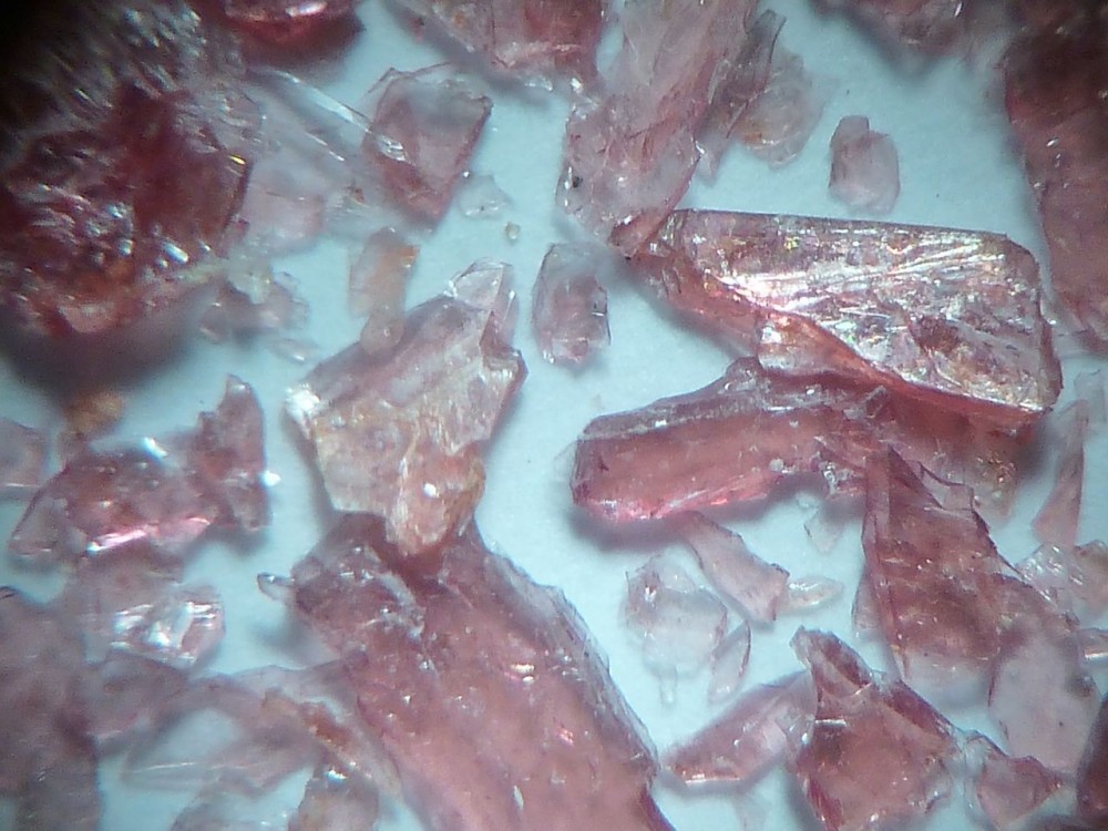

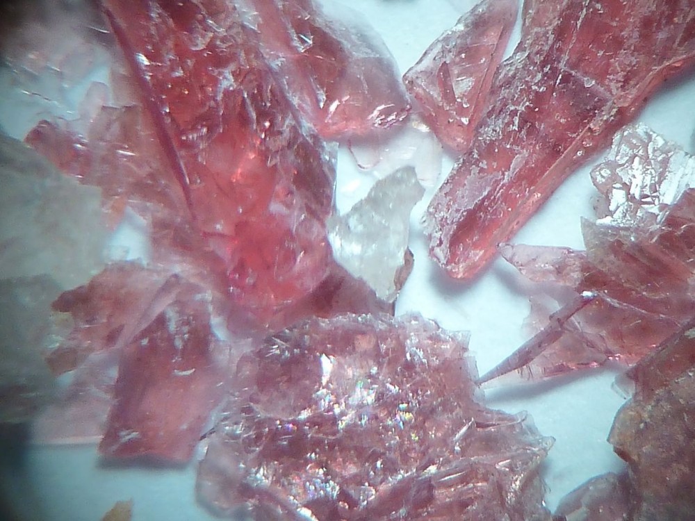

Photos pour montrer que les débris de ce minéral sont plus épais et durs que les lamelles de mica qui sont souples.

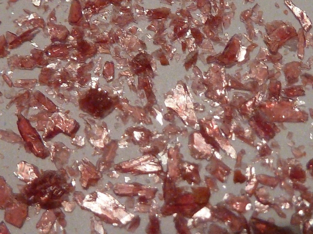

- Les couleurs de tes photos sont-elles justes pour toi, au sens où les minéraux sont si rouge-vif à l'oeil nu (je pense à la deuxième photo du post #21)?
Je sais pas si d'autres personnes ont des idées mais à part lépidolite massive, rhodonite, ou un minéral riche en au cobalt (erythrite,...), qui sont tous les trois solubles dans les acides d'ailleurs, je ne vois pas trop.
L'acide n'est pas dilué, les paillettes sont toujours intactes.
Les couleurs sont réelles.
Surtout au soleil ou mouillé, rose-rouge vif.
Les paillettes fines sont rose pale.

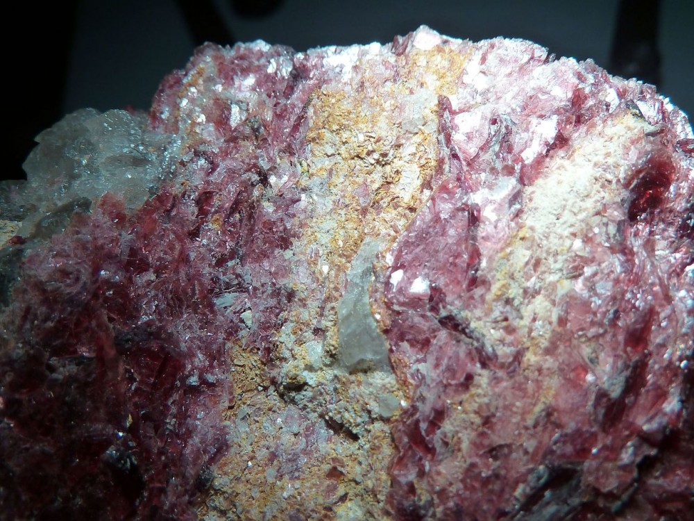

Pour moi, il y a une oxydation fer, ocre, de quelques parties de la gangue, la partie quartz est légèrement bleu-gris.
Comment puis-je tester la partie ocre ?

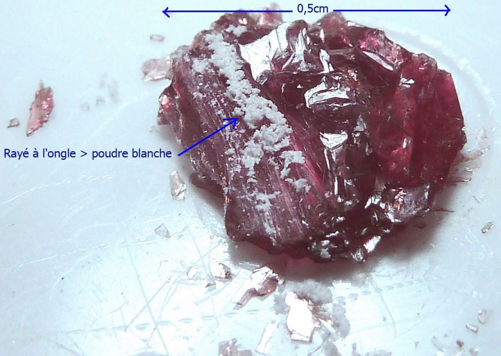

Sur un bout de 0,5 cm, j'ai pu rayer à l'ongle > poudre blanche

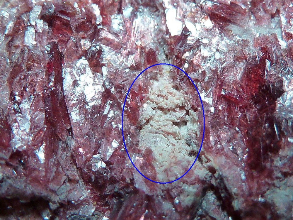

La pièce entière ressemble à un "agrégat" + ou - dense de paillettes roses (+ ou - intense) selon les endroits, + de petits bouts de quartz difformes ( pas de cristaux ), mélangées par endroits à une sorte de "poudre" blanche ou ocre.
Poudre blanche
post-19557-0-19032300-1387522729_thumb.j
Poudre ocre
post-19557-0-75860200-1387522766_thumb.j

Lorsque j'ai rayé à l'ongle, j'ai d'abord cru que c'était de la poussière cornée !
On voit sur la photo les raies faites à l'ongle. Elles sont légères cependant. J'ai insisté fortement et fait des allers et retours , il m'a semblé y avoir beaucoup de poussière blanche pour peu de profondeur de rayure.
Y aurait-il un test spécifique ?
effectivement assure toi qu'il s'agit bien d'une rayure (=en creux) et non d'une trace blanche de poudre d'ongle sur un mineral plus dur et rugeux
d'autre part, assure toi de bien laisser une rayure en creux dans le mineral, et non pas simplement reduit de fines et fragiles cristallisations en poudre blanche par pression de ton ongle sur elles.
Une observation minutieuse de la rayure obtenue devrait te confirmer que tu as bien un sillon en creux, d'autre part si tu gratte legerement du bout de l'ongle une rayure dans la direction perpendiculaire a celle-ci, elle devrait un peu accrocher ton ongle a chaque fois qu'il passe dessus, ce qui confirmerai qu'il s'agit bien d'un sillon en creux.
sinon, tu peux aussi essayer l'inverse, c'est a dire de rayer ton ongle avec un cristal rose. Si ca ne le raye pas cela confirme une durete inferieure a 2.5, si ca le raye alors c'est superieur ou egal a 2.5, auquel cas essaye de rayer une plaque de cuivre avec un cristal rose.
si tu confirmes que tu ne peux pas rayer ton ongle avec le mineral, alors je reste sur mes hypotheses precedentes

Ce minéral est rose, insoluble dans HCL, rayable à l'ongle, trace blanche, non soluble dans l'eau.
Les cristaux de clinochlore me paraissent avoir une forme bien particulière que je ne trouve pas dans ma pièce.
Peut-on envisager une variété de muscovite ? D'après les photos que je trouve sur le web, elle ressemble le plus à l'Alurgite , qu'on peut trouver en Italie...
