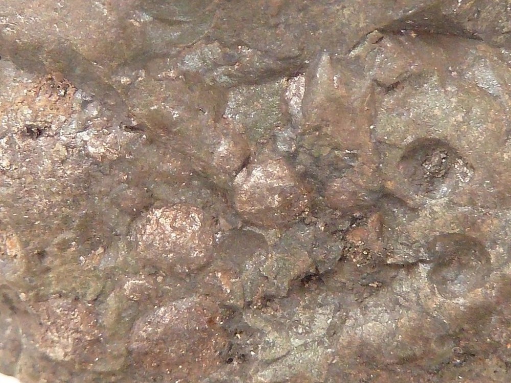

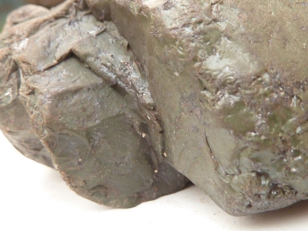

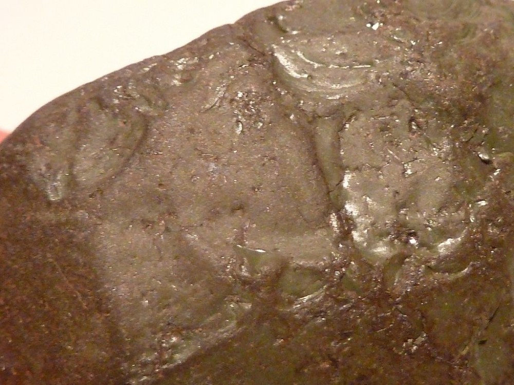

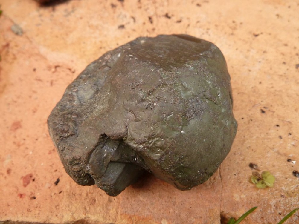

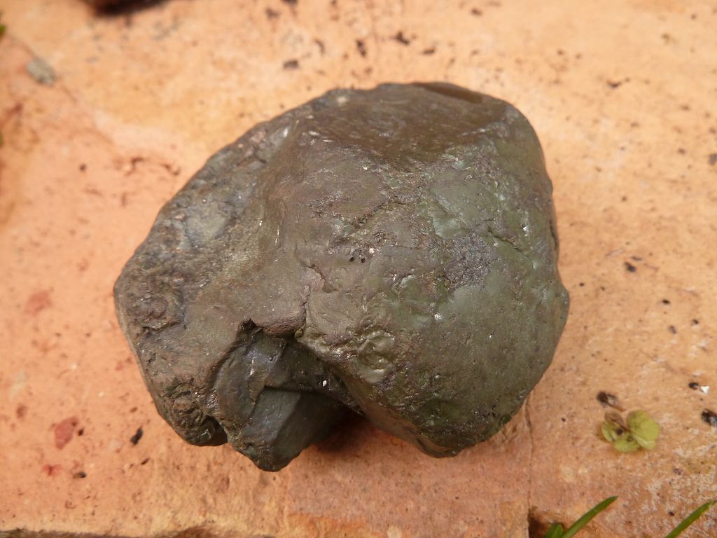

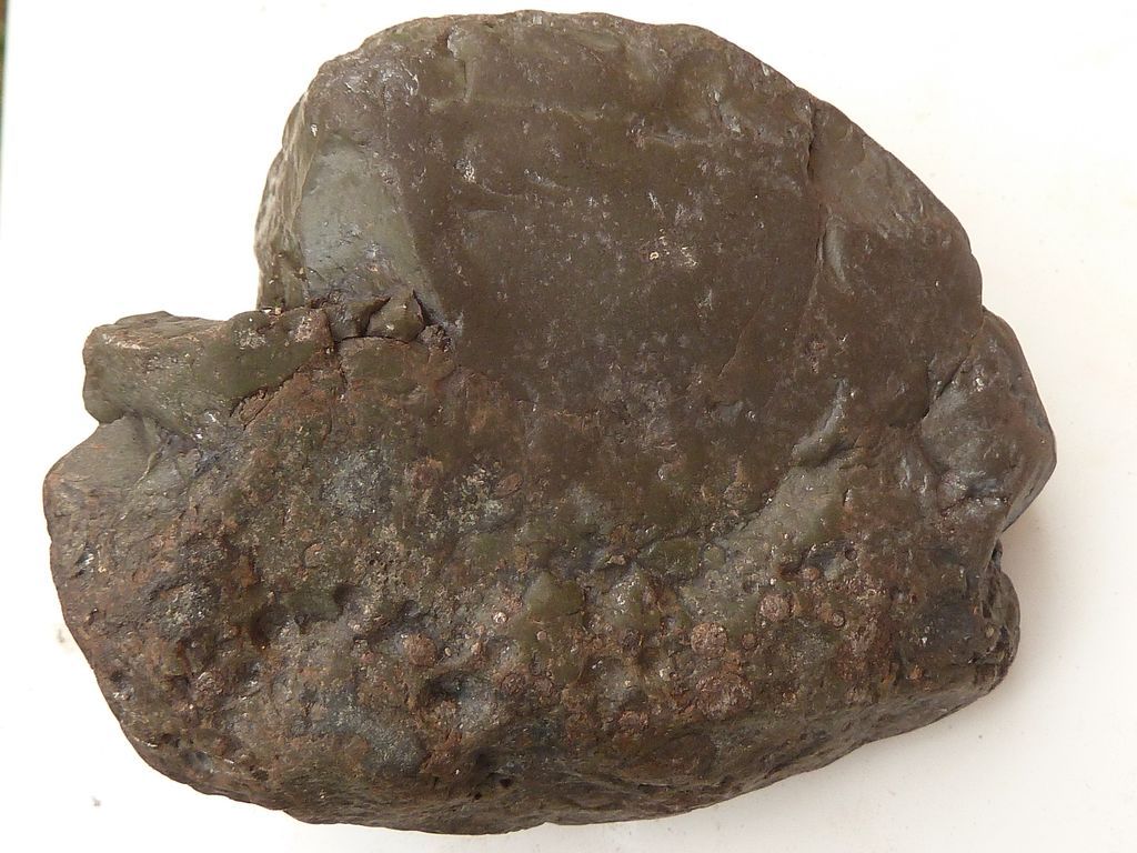

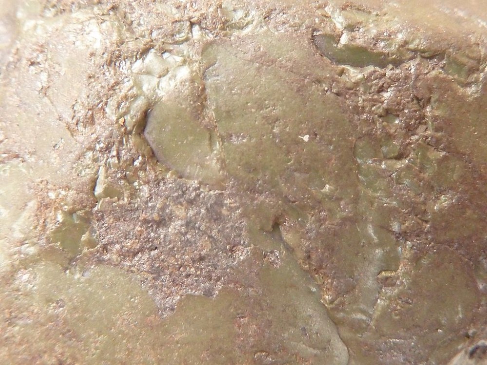

Toujours trouvé dans le balast Les Cabannes (09), voici ce que je suppose être un caillou ???
7cm/5cm.
Lourd. Lisse.
Raye le verre.
Couleur marron foncé et surtout verdâtre.
Présence de petits ronds métal.
post-19557-0-53759300-1386535460_thumb.j
post-19557-0-77122500-1386535525_thumb.j
post-19557-0-35333500-1386535613_thumb.j

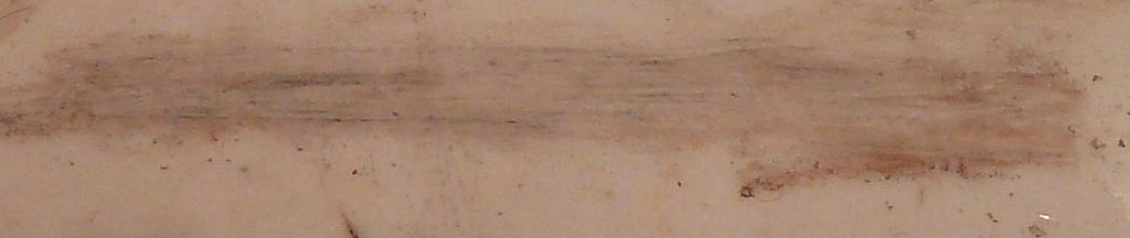

Trace:
post-19557-0-05266800-1386535704_thumb.j
Merci
Feldspath ? (à cause de la 2º photo)
Difficlle à dire comme ça
Que faut-il faire pour avancer ?
N'est pas rayé par mon opinel...ni par le quartz.
A la loupe,( x40) ce n'est plus lisse comme du verre, il y a de petits trous.
Les cassures, à certains endroits paraissent concoïdales.
Il y a du métal sous forme de demi sphères aplaties.
Merci le forézien.
Laitier de fonderie, je m'en doutais.
A cet endroit du ballast, c'est le seul "caillou" que j'ai vu ressemblant à ça.
La composition est-elle de la silice ? Et les pastilles, du fer ?
La composition des laitiers varie énormément, ils sont riches en SiO2, mais peuvent avoir des teneurs parfois importantes en Al2O3, Fe2O3, MnO, CaO....
Et pour les billes à éclat métallique, le fer est probable. Disons que si c'était du cuivre, ça serait problématique (économiquement) d'en avoir autant dans les résidus :clin-oeil:
