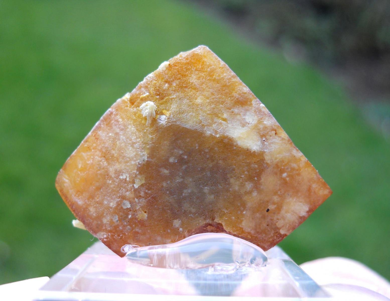

Et pour la wulfénite, quelqu'un a-t-il une idée ? À mon avis ça devrait provenir de Lantignié, on doit pas être loin des 20mm, peut être même un chouilla plus.
Voilà un début de réponse:
Monocristal de wulfénite de 2.5 cm en provenance de Lantignié (collection Tim Welting: https://www.facebook.com/welting)
Bon, ça dépasse pas la taille de celui de Vallaury présenté par E. Asselborn mais il est possible que le volume du cristal soit plus important...
A+!
MD.
