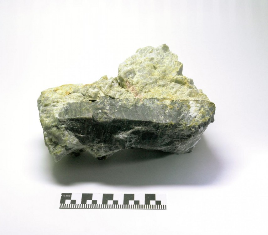

Jean Eric, ton corindon mesure combien exactement. Ce n'est pas facile avec ta petite règle ?
A vue de nez on dirait 15 cm. C'est une belle bête ? Plus gros corindon français connu ?

14,5 x 7 x 4 cm.
Sur gangue, c'est le plus gros que j'ai. Je pense que c'est le plus gros français sur gangue. (détrompez-moi au besoin)
J'en ai un plus gros sans gangue.

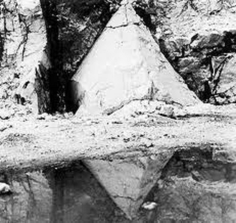

Le quartz était fissuré, le propriétaire voulait le donner au muséum, qui ne savait pas trop quoi en faire je crois. Finalement il s'est éclafoueré et les restes sont sur un rond-point à St Yrieux la Perche
Serge
Le Quartz de St Paul la Roche (24) . La pyramide mesure environ 4 m
Serge

et en plus, le quartz de cette carrière a la curiosité de présenter des clivages. Je ne sais si l'origine de ces clivages a été trouvée, mais à l'époque, il y avait des explications plus ou moins farfelues.
à+
Gadin

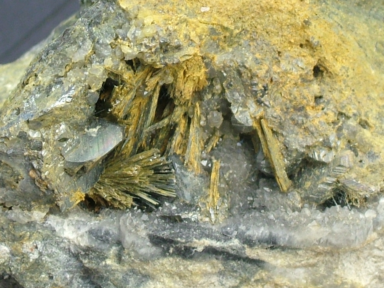

La füloppite d'Anzat le Luguet.
Découverte perso relatée dans un article paru dans LRM N°77.
C'est un sulfosel de plomb et d'antimoine.
Les dimensions des deux plus gros cristaux récoltés font l'un près de 2cm (mais un peu clivé et altéré) l'autre un cristal parfait, sans attaches de 10x12x6mm.
Ces deux cristaux sont désormais au MNHNP.
A savoir que jusqu'à cette découverte les plus gros cristaux connus, provenant de Roumanie, mesuraient 3mm.
Sur l'image qui suit, plusieurs cristaux de füloppite avec Stibine, laissée avec les oxydes d'antimoine, géode de 4cm de large.

Bon, Iznogoud, quand tu auras fini de me faire baver avec ce truc!!!!!!!!!. Ouais parce que les sulfosels j'aime bien, moi, n'est-ce pas Gadin ?! et la Forge c'était un de mes terrains de jeu de jeune géologue amateur (ah, la reconstitution écrite imaginaire de René Juge dans le Béryl limousin !!!!!).
Pour le quartz clivé de St Paul, je crois que la dernière publi que j'ai lu évoquait une cristallisation sous contraintes métamorphique, mais excluait l'association avec l'impact métoritique de Rochechouart (trop loin, pas d'autres quartz clivés plus près). Il faut dire que les quartz clivés caractéristiques des métamorphismes de choc sont proches voire dans les impactites et microscopiques, mais clivé, le rapport était facile à faire.
Serge

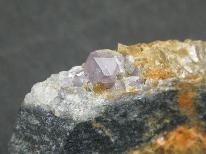

- Goyazite, 3,5 mm, St Aubin des Châteaux, Loire-Atlantique (44)
