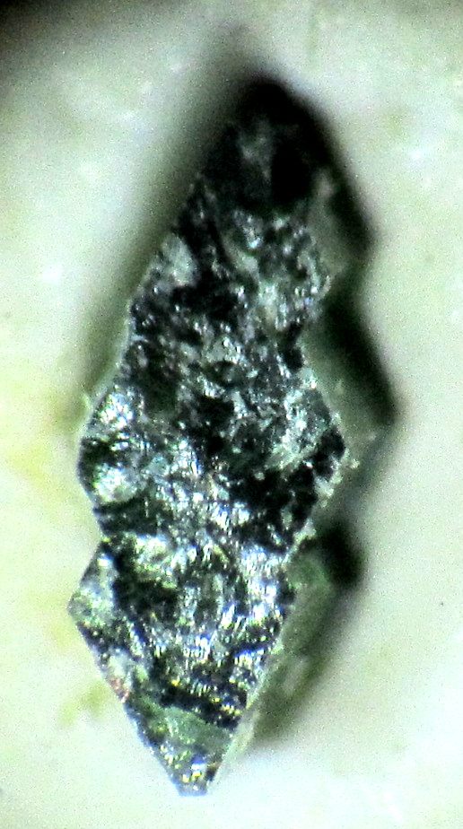

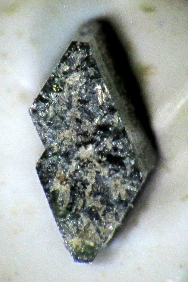

-habitus: prismes de section soit losangique, mais le plus souvent pseudo-hexagonaux, striés dès que la largeur dépasse le millimètre, accolés en nombre, "tordus" sur la longueur. Aucun cristal n'est terminé, la cassure est irrégulière mais proche d'un plan perpendiculaire à l'axe du prisme. Certains sont cassés et ressoudés.
-divers: pas d'attaque par HCl, aucune fluorescence en UV longs, aucun magnétisme ni radioactivité.

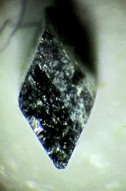

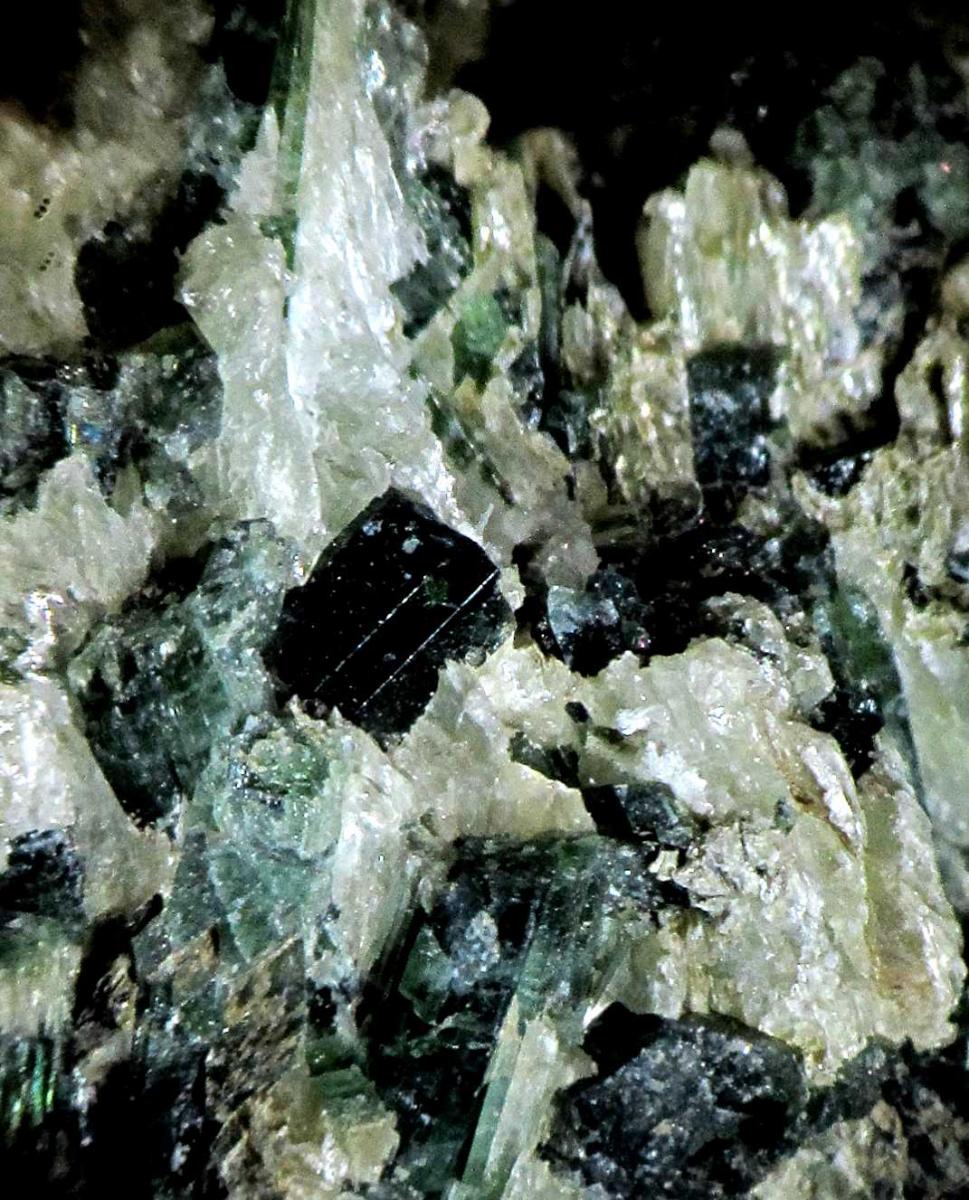

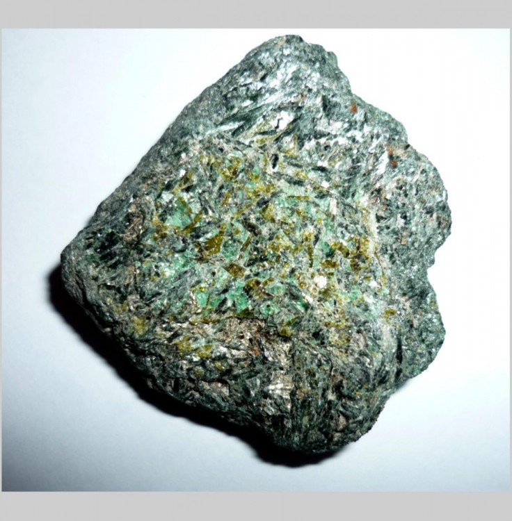

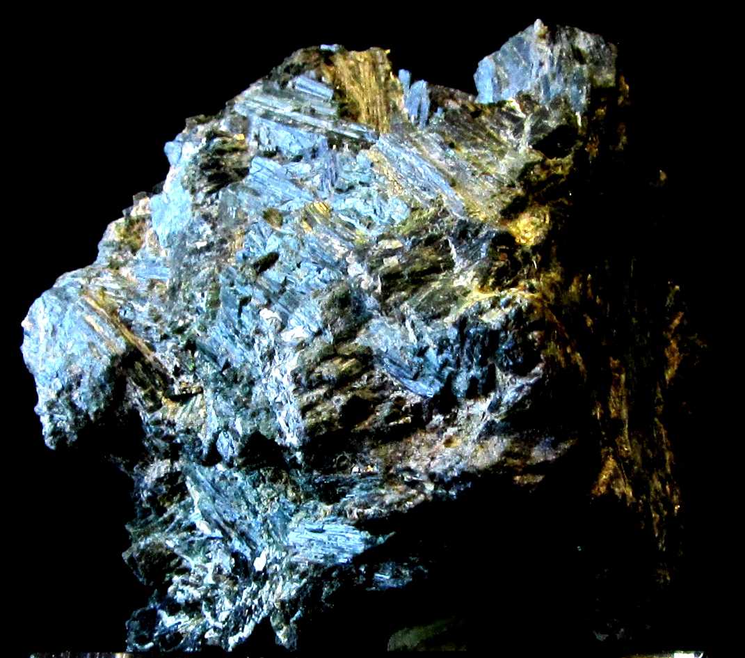

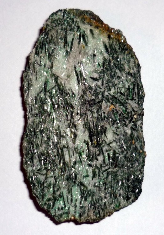

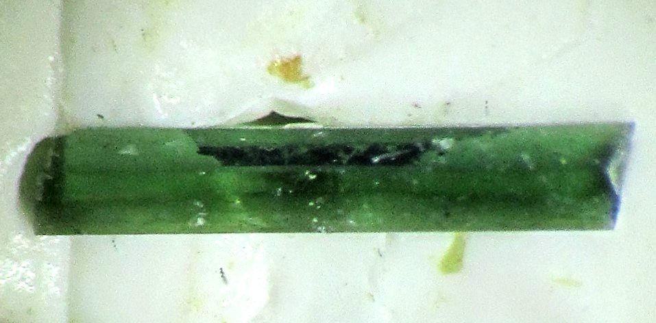

Voilà, je peux pas faire mieux. Je vous laisse regarder les photos:

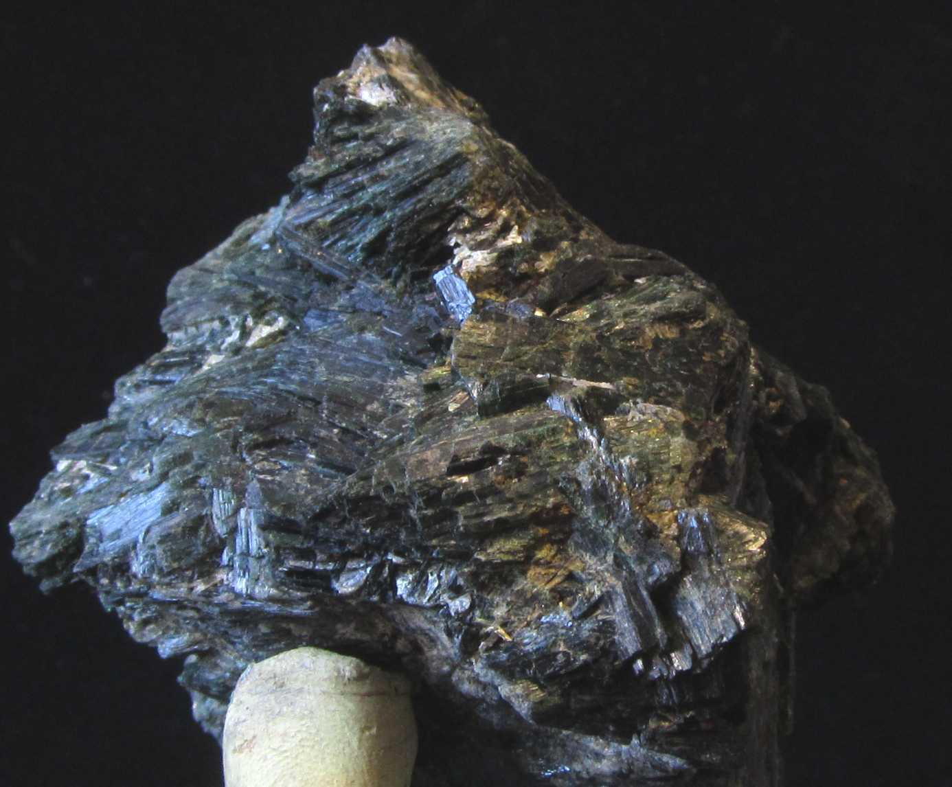

1 et 2: échantillon ppal, taille: 5cm
3: petit échantillon avec muscovite (champ 1cm)

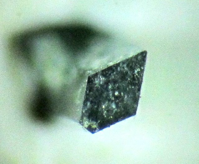

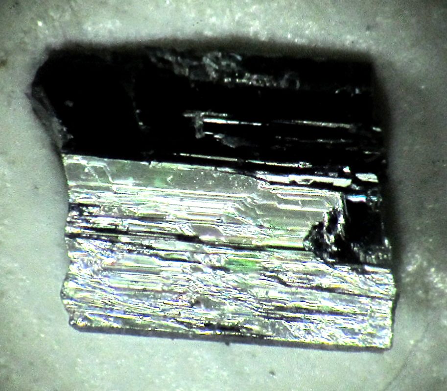

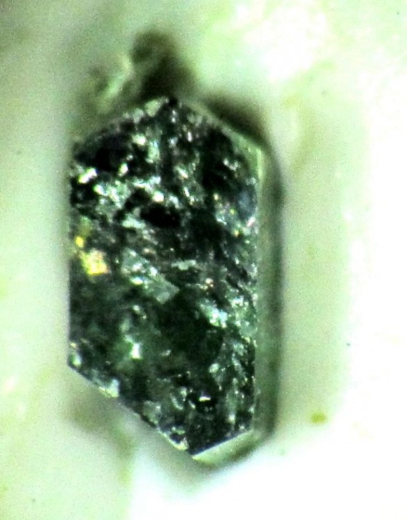

4 à 7: photos à la bino de quelques sections de prismes (grande diagonale: 1 à 2mm)
8: petit prisme (pour la transparence et la couleur)
9: vue de côté dans le reflet pour la striation
(ça na va passer en une seule fois...)

tes photos 4 à 7 montrent typiquement la section d'un prisme d'amphibole (angles de faces de 60 ou 120°), pas du tout la section d'un prisme de pyroxene (angles de faces de 45 ou 90°).
C'est très visible sur tes photos et c'est une clef de discrimination entre les deux.

Tu as la réponse dans tes photos de section. Des angles à 120° et 60°, amphibole sure, les pyroxènes ont toujours un angle à 90° (souvent tronqué il est vrai). A Clermont on coinçait les cristaux d'augite sur l'angle des tiroirs pour vérifier.

-le talc: c'est tout ce qui est blanc (photo 3). Les deux échantillons sortent à l'évidence de la même roche, sauf que le deuxième contient nettement plus de talc que le premier.

Ce qui est souvent problématique, c'est quand on aun échantillon qui n'est pas homogène. Quand on regarde les deux premières photos, on voit bien qu'il y a un peu de minéral blanc par-ci par-là. Et même si on sait ce que c'est c'est, quelle part de volume est concernée? Alors prélever un cristal, outre qu'on abîme l'échantillon, nous ramène à un truc trop petit pour pouvoir faire une mesure qui ait un sens.
