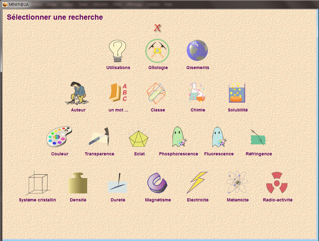

Voilà, un exemple de recherche "tout les minéraux (les plus communs) que l'on trouve dans un contexte de type skarn" avec le logiciel Mineralia :
Recherche en fonction de la gitologie :

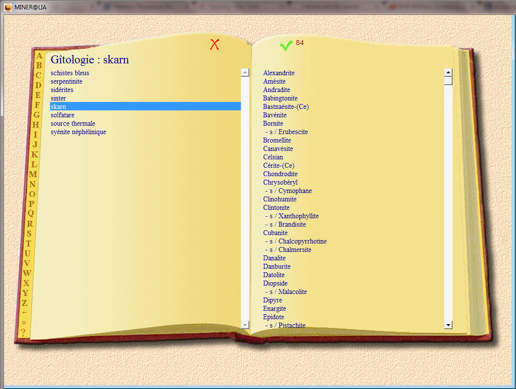

Gitologie de type Skarn ==> 84 minéraux associés

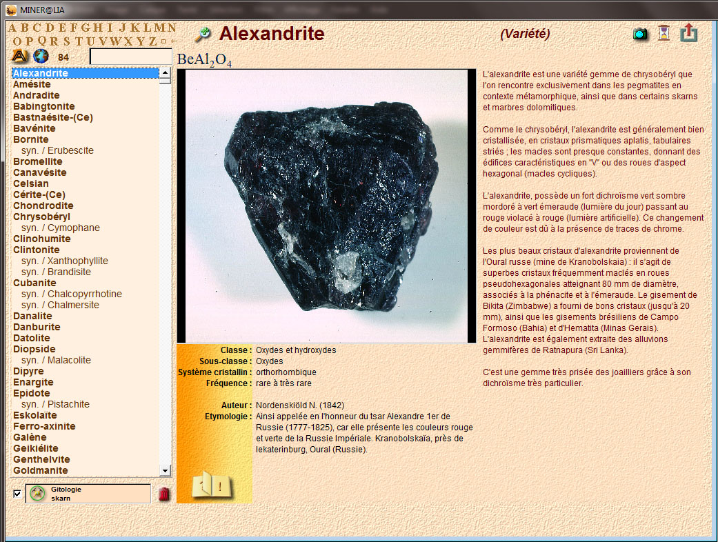

Et ensuite tu peux consulter les fiches de ces 84 minéraux :
post-11402-0-23656900-1386187839_thumb.j
Mais encore une fois, c'est loin d'être une réponse complète, et logiciel implique licence, contrairement à un site internet.
