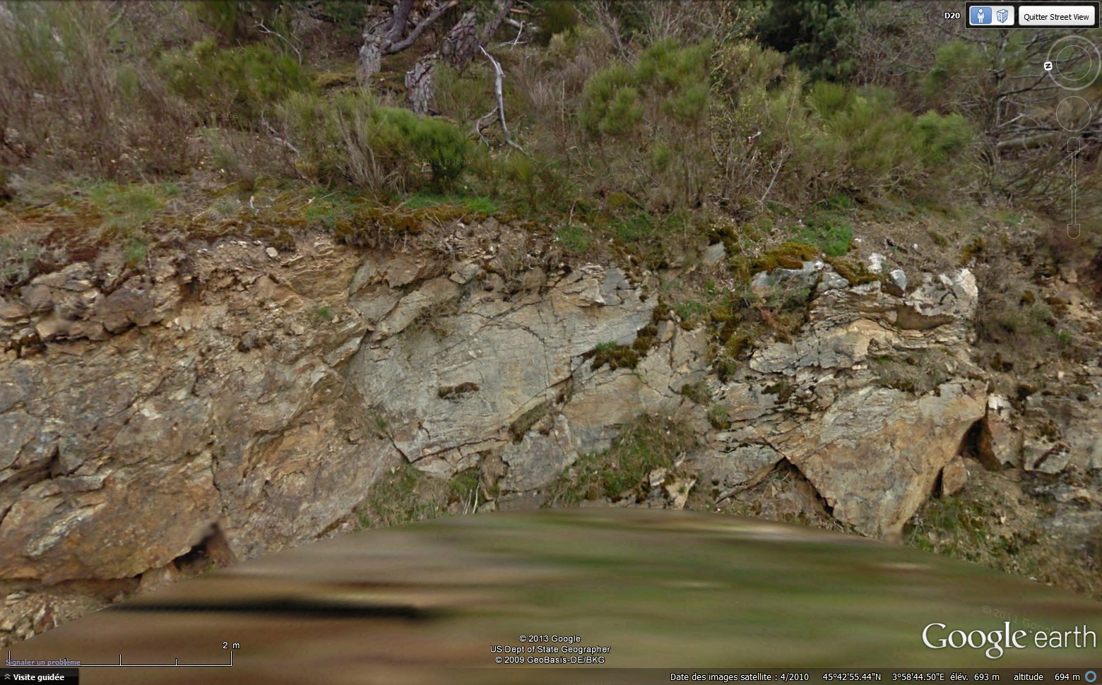

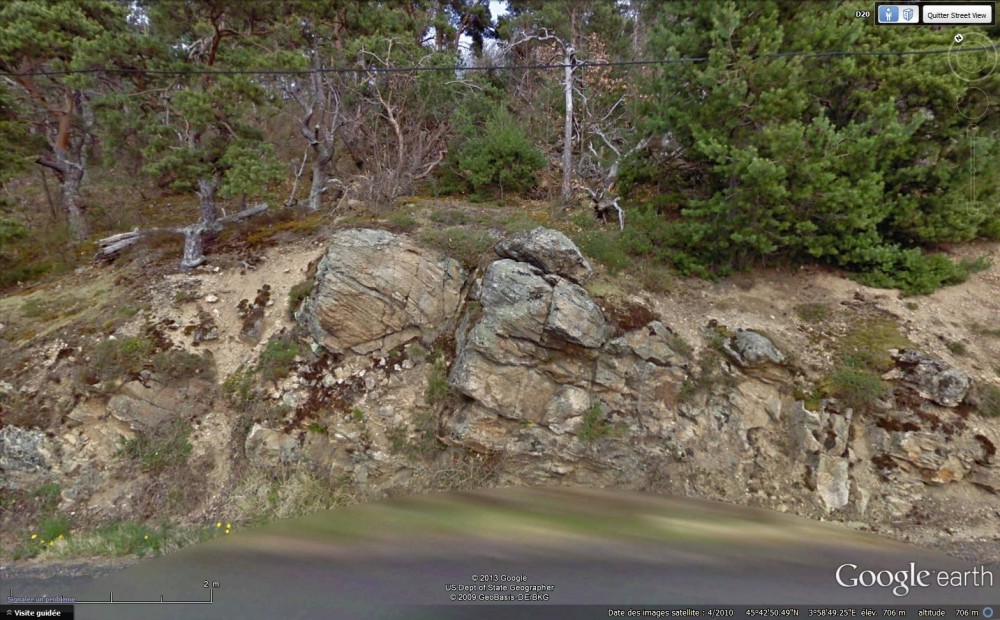

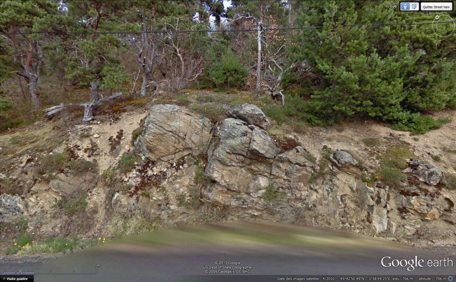

Un petit tour du côté de gamma 3m. Il y a une belle série d'affleurements que l'on peut suivre sur Google Street. Nous avons déjà pas mal parlé du granite du Forez-Velay, pas grand chose de nouveau ici : ça n'a pas vraiment une gueule de granite. Tout est rubané, ça ressemble plus à des migmatites. Pour trouver du granite franc, il faut aller beaucoup plus loin.
post-10860-0-80042100-1386350644_thumb.j
post-10860-0-34113900-1386350649_thumb.j

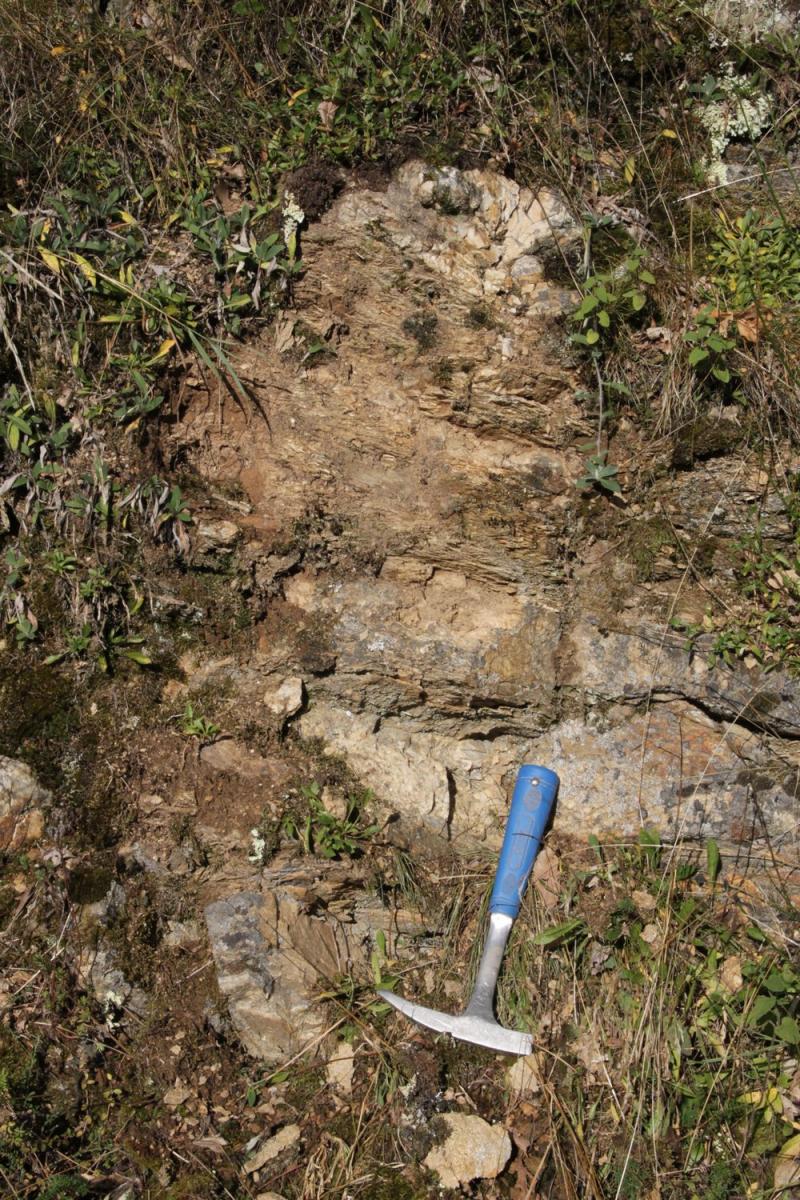

Dans le prolongement de ces migmatites, à la limite des leucogranites (d'après la carte, je ne les ai pas retrouvés à cet endroit) on peut voir un premier affleurement à grenats.
Il comprend un alternance de deux types de bandes d'une dizaine de cm d'épaisseur chacune :
- Les unes sont compactes et de couleur claire.
- Les autres sont plus foncées, schisteuses, riches en mica et se désagrègent facilement, impossible de faire un échantillonnage propre.
Paléosome et diatexite ?
Les grenats se trouvent dans certaines bandes claires.

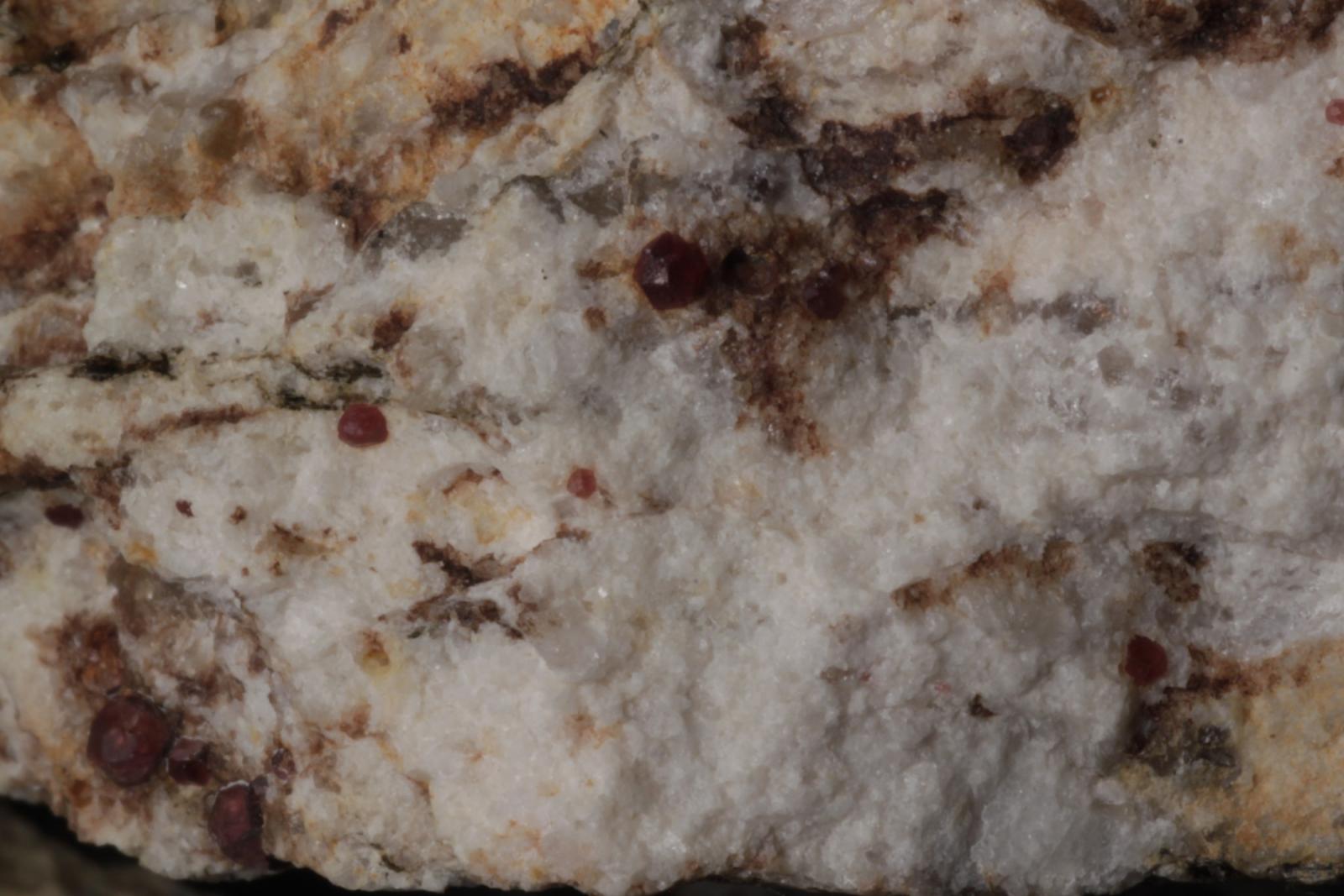

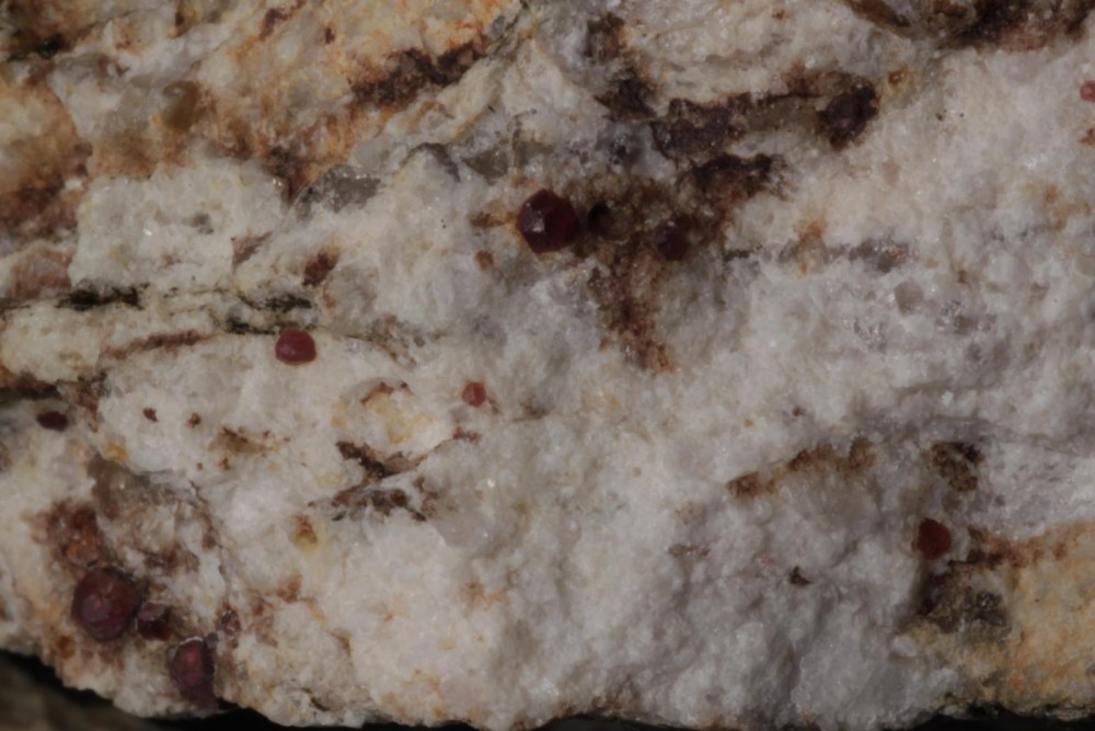

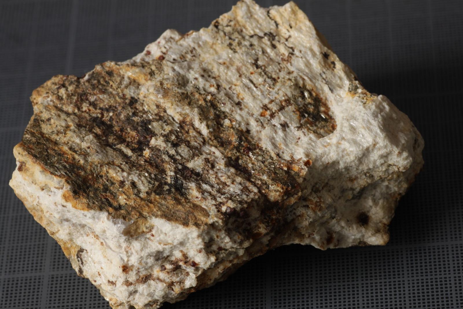

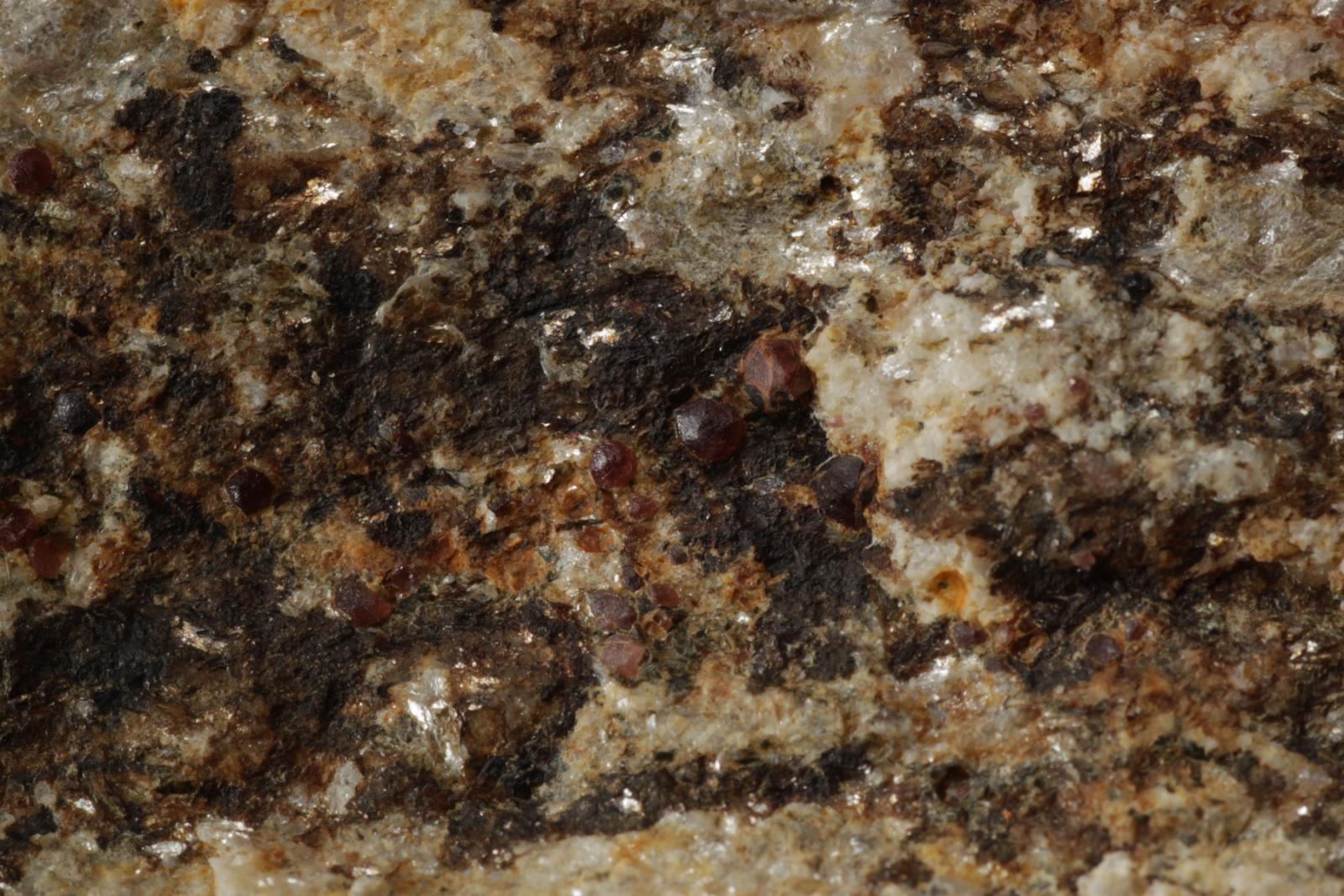

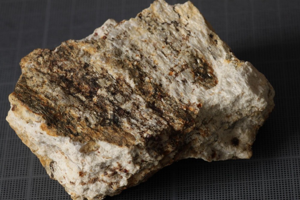

La deuxième photo représente une tranche à grenats prélevée sur cet affleurement.
Il y avait en fait plus de grenats mais ils ont tendance à se déchausser, voir les nombreuses alvéoles vides.
post-10860-0-63358600-1386350808_thumb.j
post-10860-0-49778600-1386350813_thumb.j
Le dessus de cet échantillon qui devait être au contact du paléosome présente de larges plages brun-noir, probablement de la biotite décomposée.
Les faces latérales sont plus claires. Le quartz est limité à quelques bandes orientées selon la structure principale. La biotite décomposée est très localisée ainsi que la muscovite.
La largeur de champ est de 20 à 25 mm.

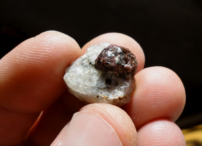

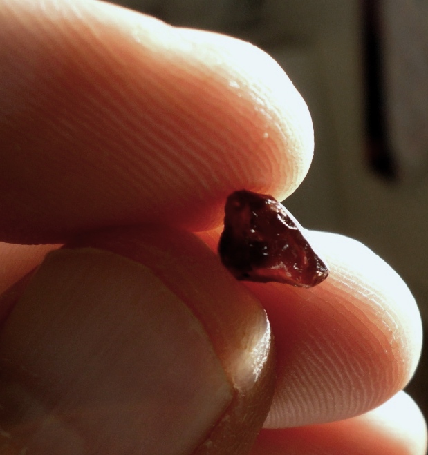

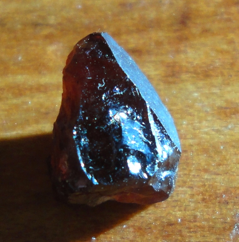

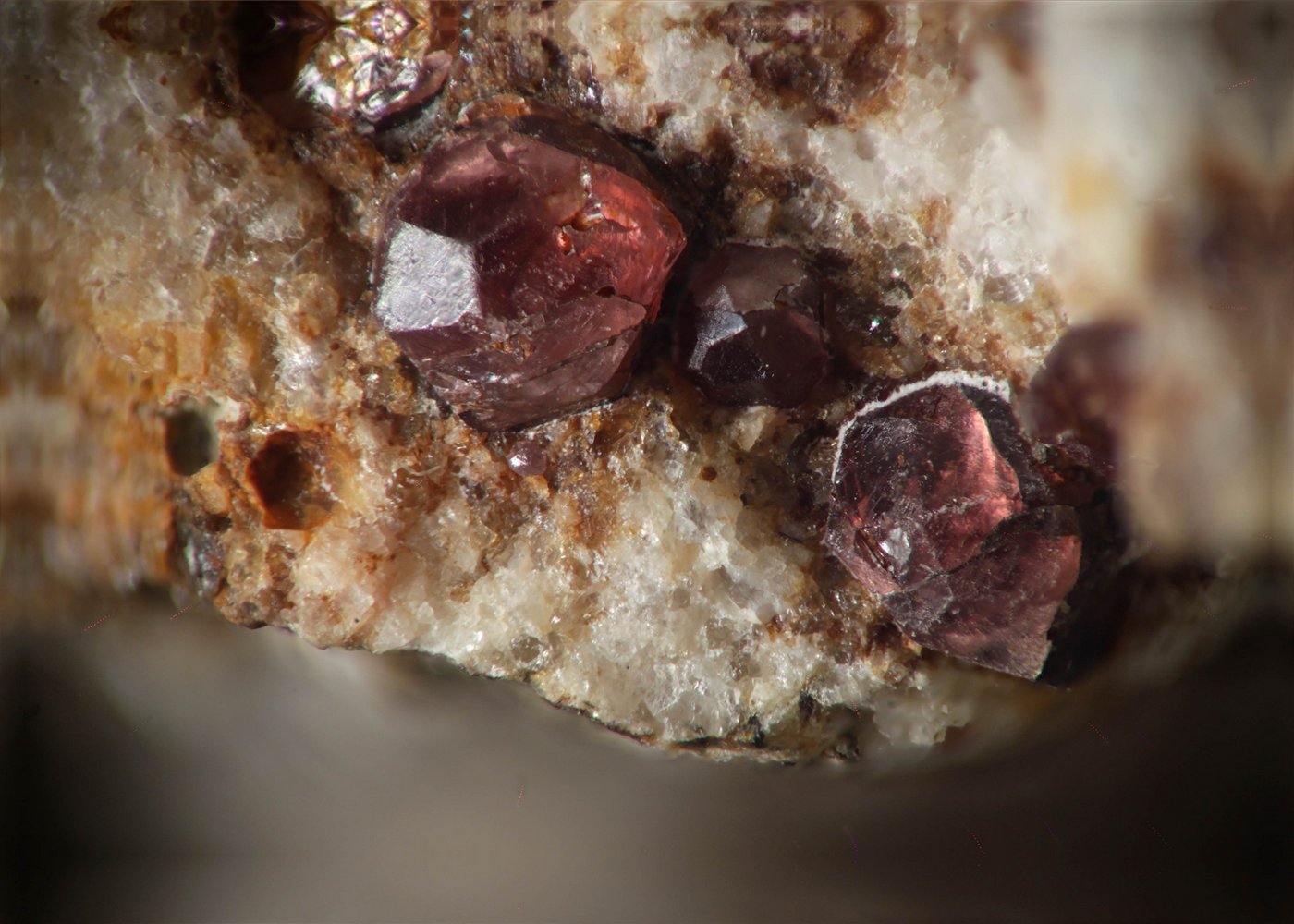

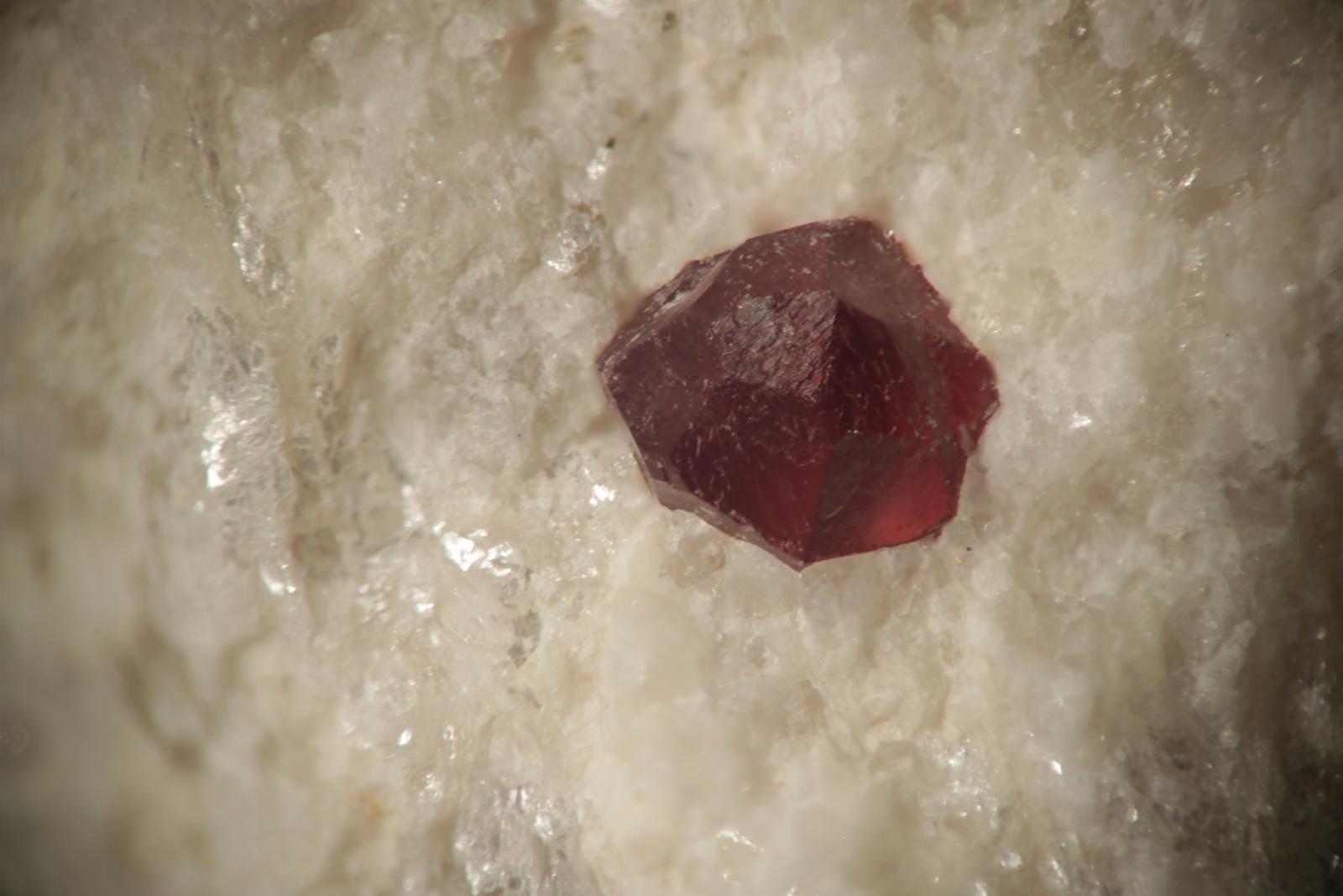

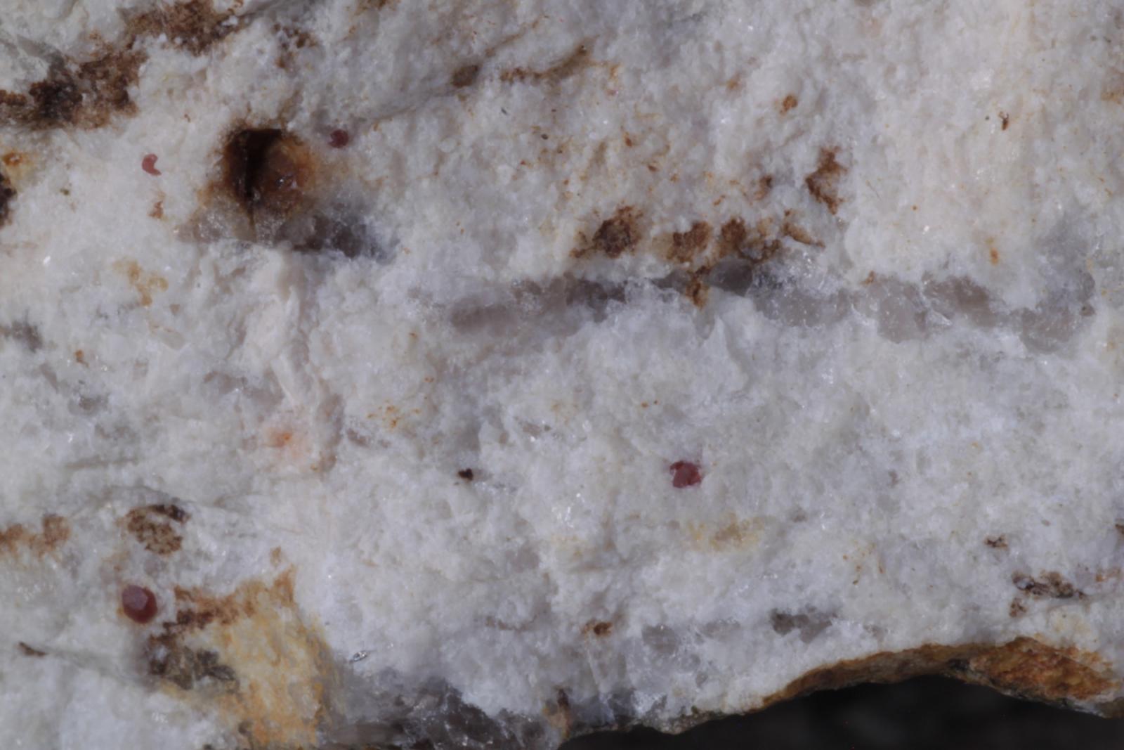

Les grenats mesurent 2 à 3 mm au maximum. Les plus gros sont souvent ternes et fissurés, les petits sont plus facilement gemmes.
Les cristaux sont généralement en forme de trapèzoèdres.
La largeur de champ est de 6mm.

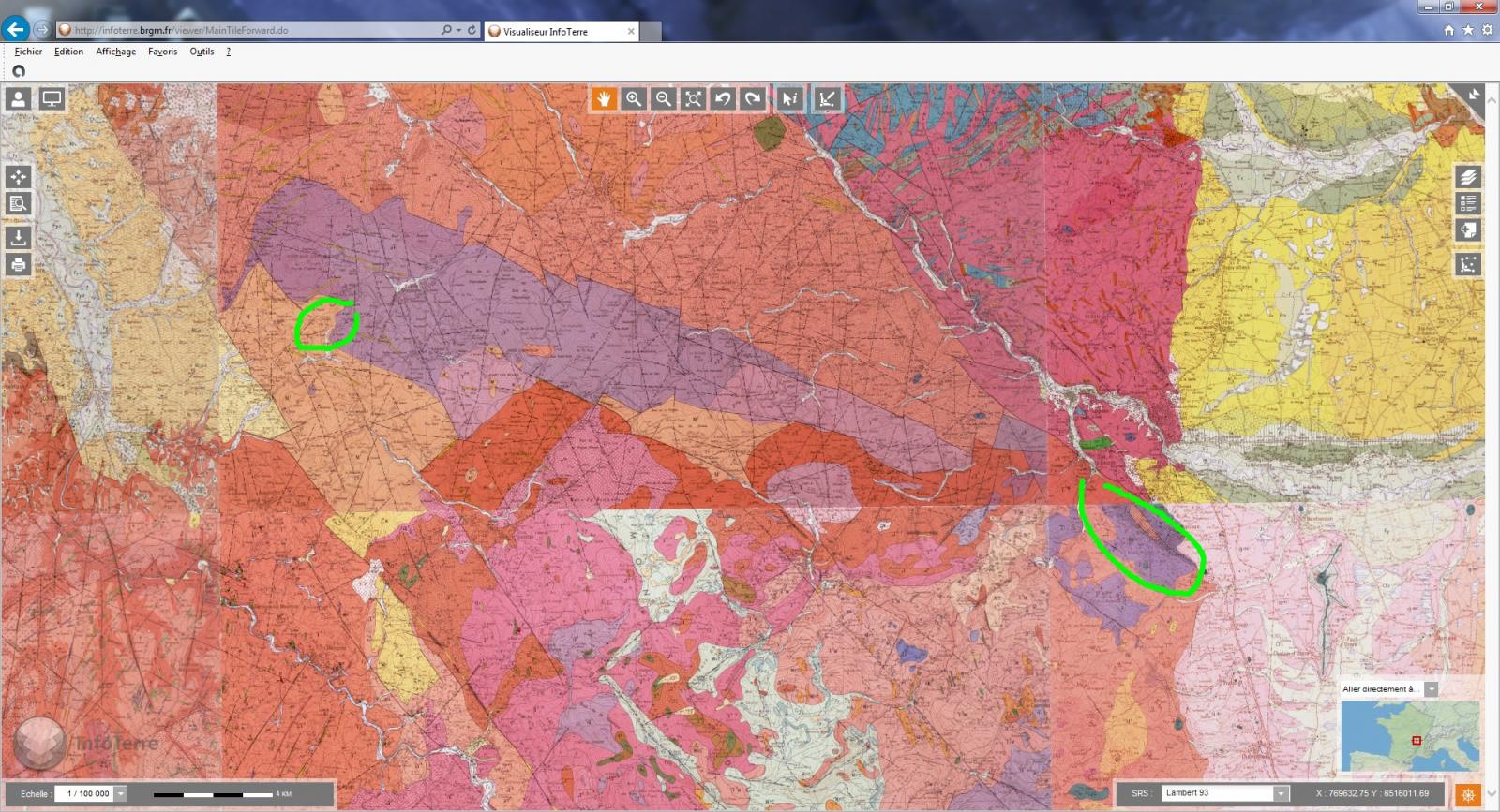

Voici la localisation des deux sujets sur Infoterre. Les deux sites sont distants d'environ 30 km. Entre les deux, il y a un bel alignement.
Je n'ai pas vu de grenats sur le premier site mais la carte en indique tout près.

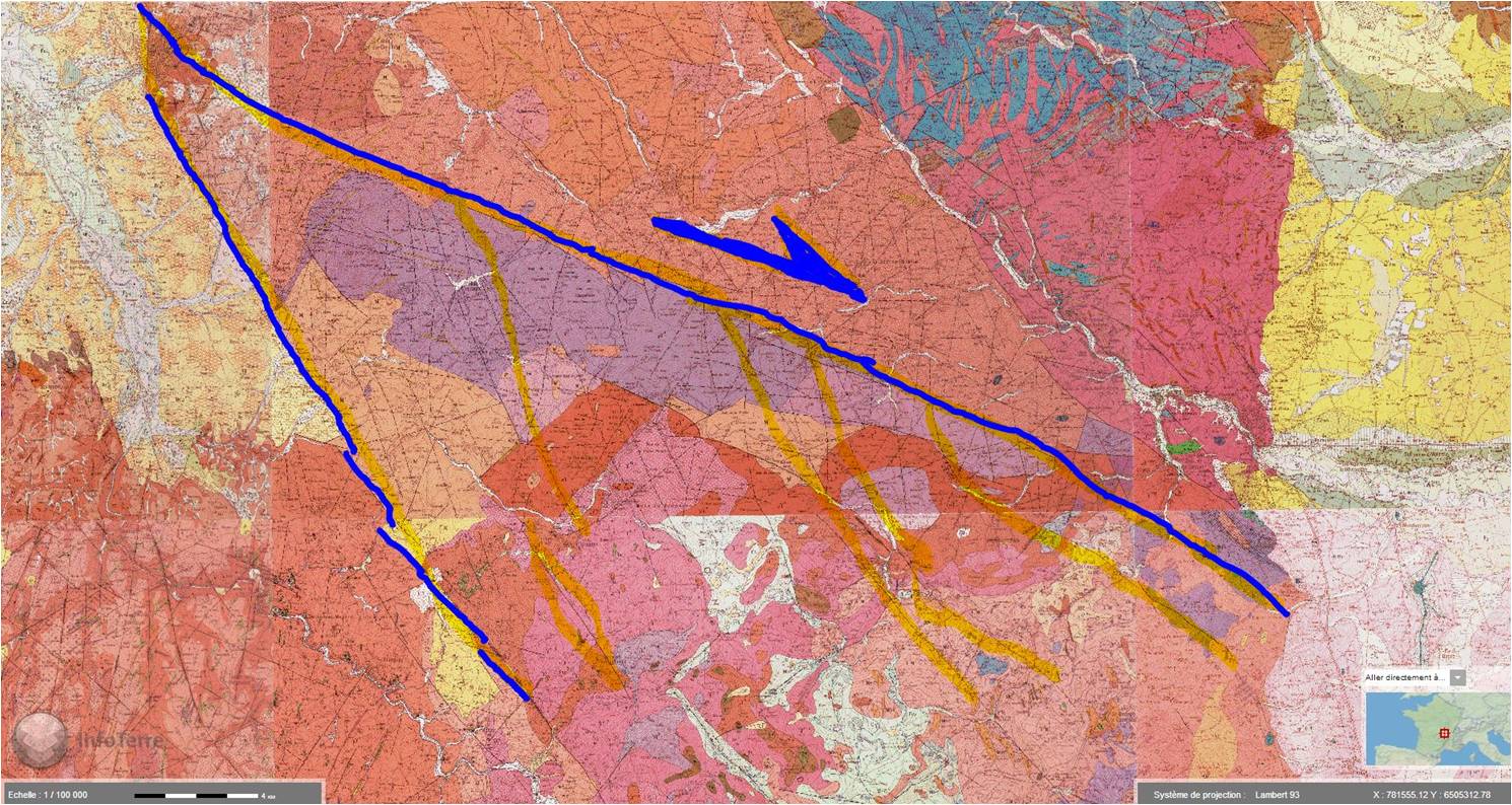

Pour résumer le modèle à relier avec le massif de Mortagne voila comment je verrais ton secteur, mr42 :
post-9098-0-36612000-1386367526_thumb.jp
en bleu les grandes limites structurales et en particulier ce vaste massif de leucogranite bordé au nord par un long cisaillement dextre.
Dans le prolongement du cisaillement dextre cartographié on trouve les dykes quartzitiques légendés en jaune, très proche de ton dernier affleurement à grenats.
Cela permettrait de rendre assez cohérente les 4 cartes (enfin c'est juste une hypothese). Voir si des articles équivalents à celui que je mentionne existent dans le même style. Mais il semble y avoir la même logique que à Mortagne.
Surlignés à l'intérieur les cisaillements secondaires mais dans une logique de Riedel...
Le volcanisme basaltique récent entre bien dans une logique d'intrusif dans les zones de cisaillement transtensif, si les structures héritées ont bien rejoué beaucoup +tard.

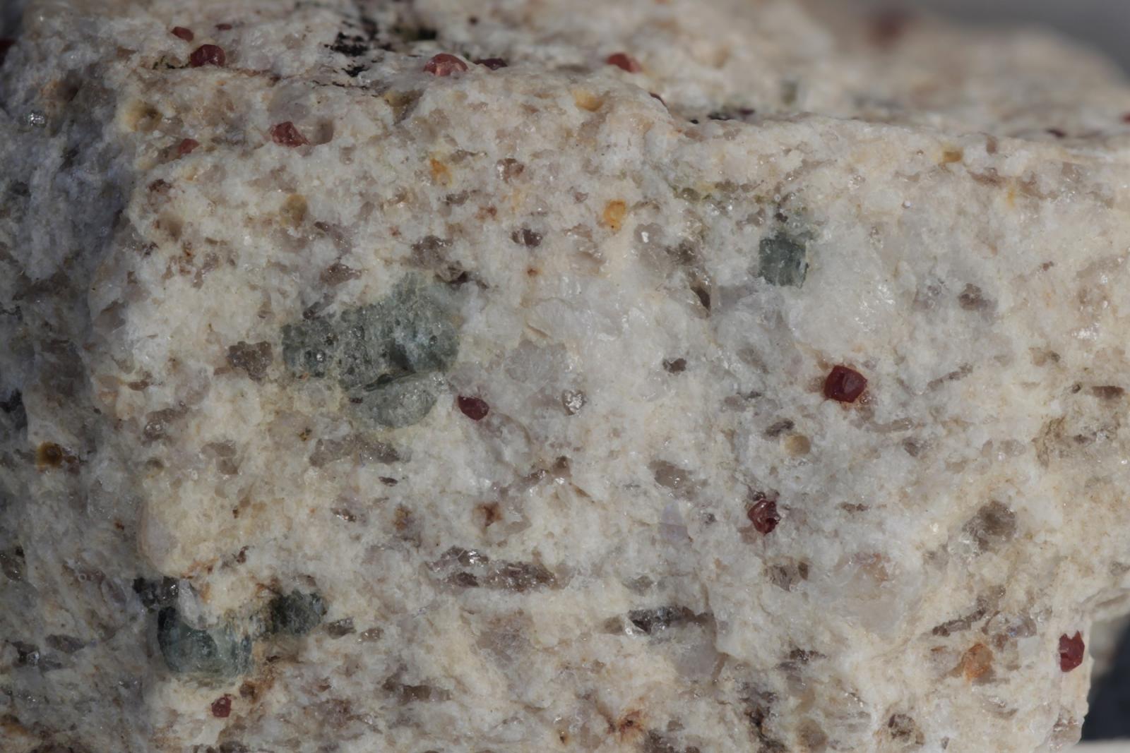

Sur la photo jointe, on voit une matrice de feldspath englobant des grenats, apatites et quartz.
Le quartz semble à peine plus abondant que les apatites ou les grenats. Quant au mica, il est encore plus discret et limité à quelques plages très localisées.

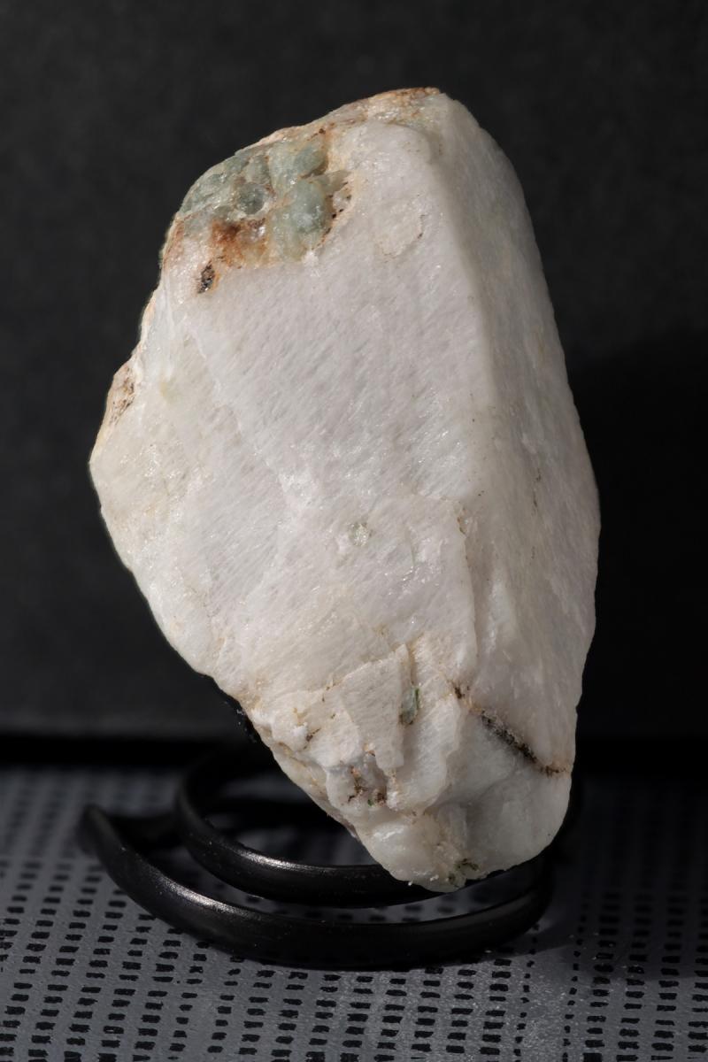

La photo suivante montre un groupe d'apatites accrochées à un gros feldspath de 2 cm. C'est aussi une configuration fréquente dans le secteur.
A quoi correspondent les marques sur les faces du feldspath ? Perthite ?

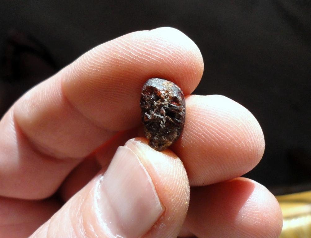

Comme le dit si bien Alfred, je pense que c'est dans les granulites que l'on trouve
les plus gros grenats, et je pense également les plus gemmes.
Je m'en aperçois ici avec d'autres gemmes ( iolites, saphirs, zircons)
Tous ces grenats proviennent de granulites. A mon avis sur un vaste socle granitique qui couvre quelques bonnes dizaines de km
y'a de quoi faire (comme dirait mon coiffeur !)
