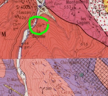

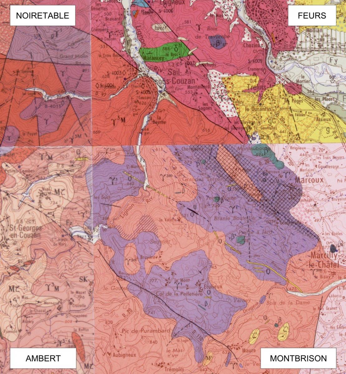

Pour planter le décor, un petit extrait de cartes géologiques.
Pas de chance, nous sommes à la jonction de 4 feuilles différentes avec des raccords parfois approximatifs.
Les points les plus intéressants,se situent à la limite entre les leucogranites (gamma1) et le granite du Forez (gamma 3m ou 3M) dans une zone qui va de Marcilly à Sail-sous-Couzan..

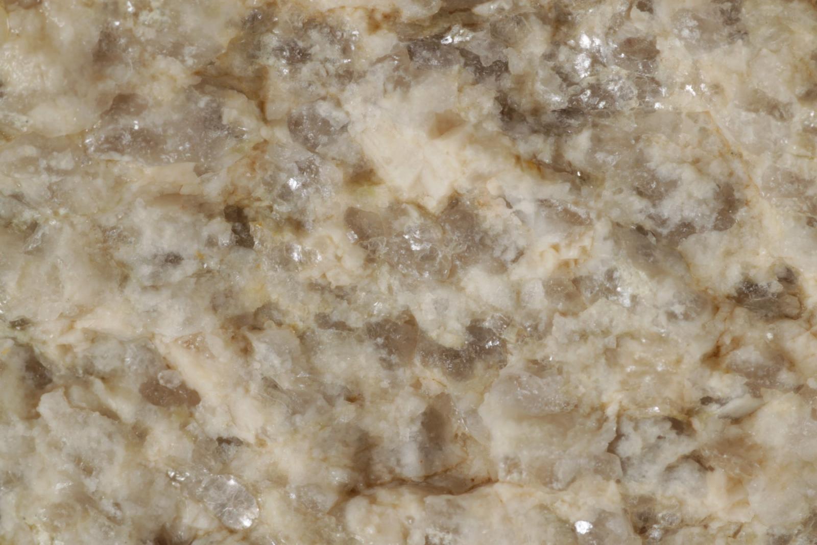

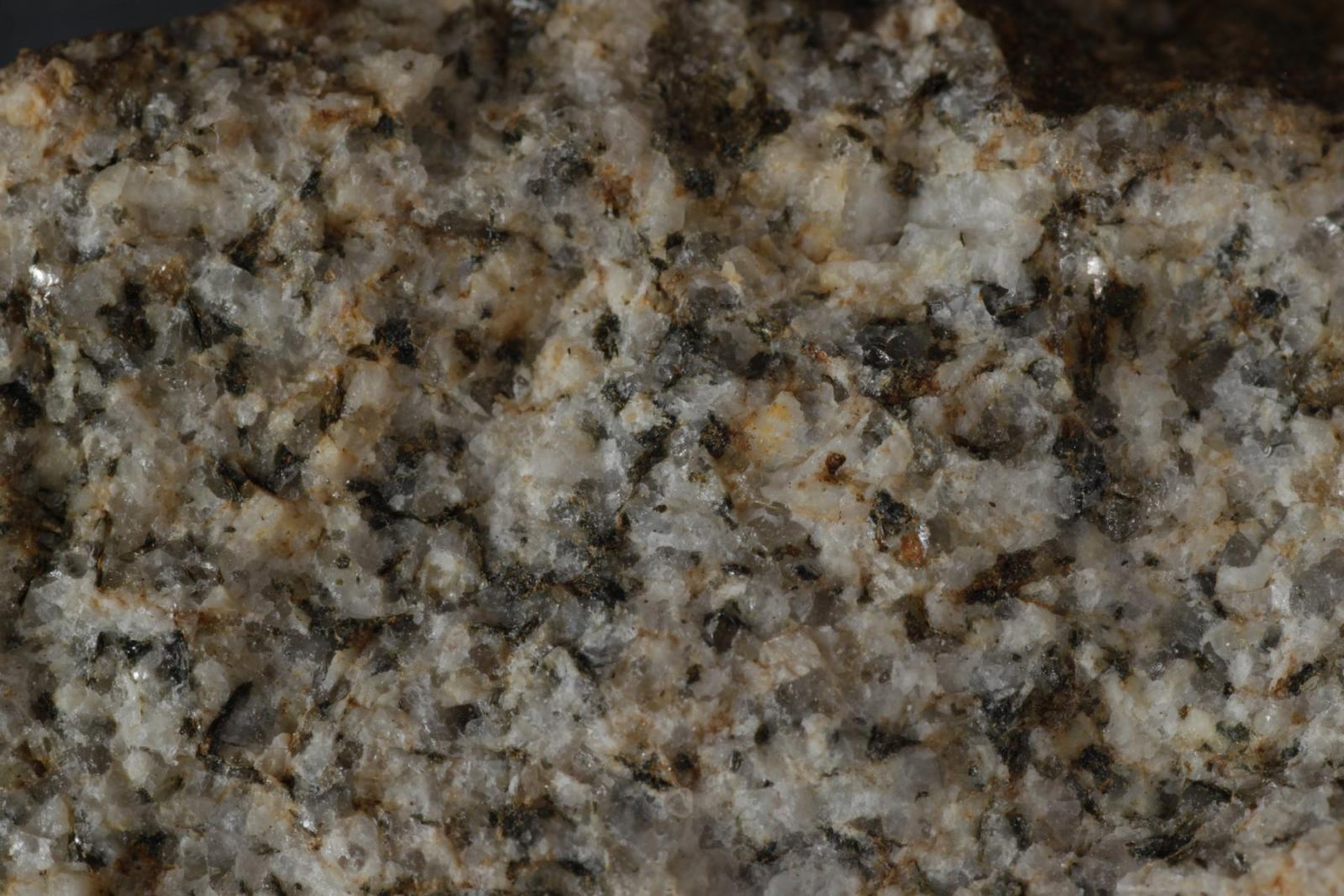

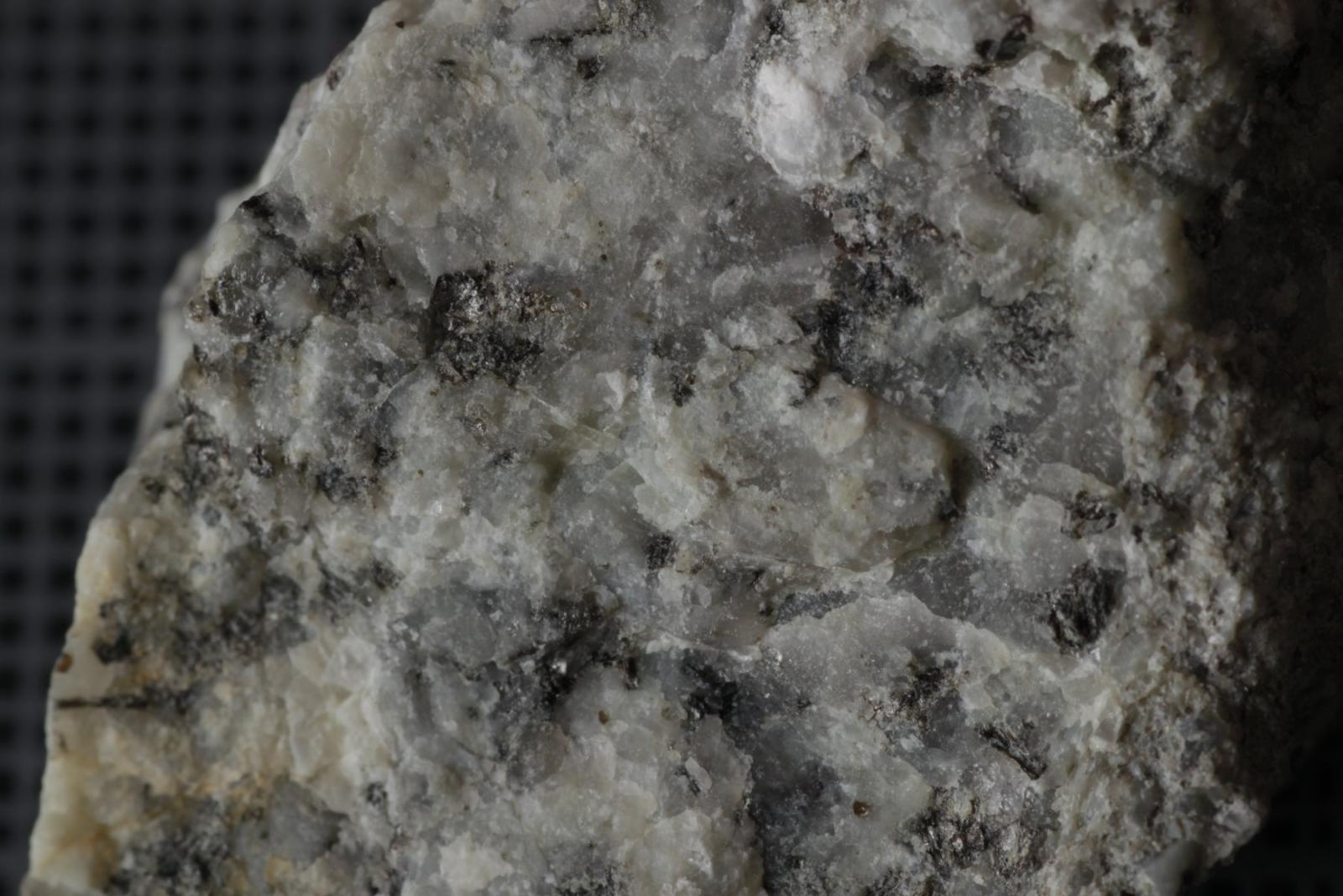

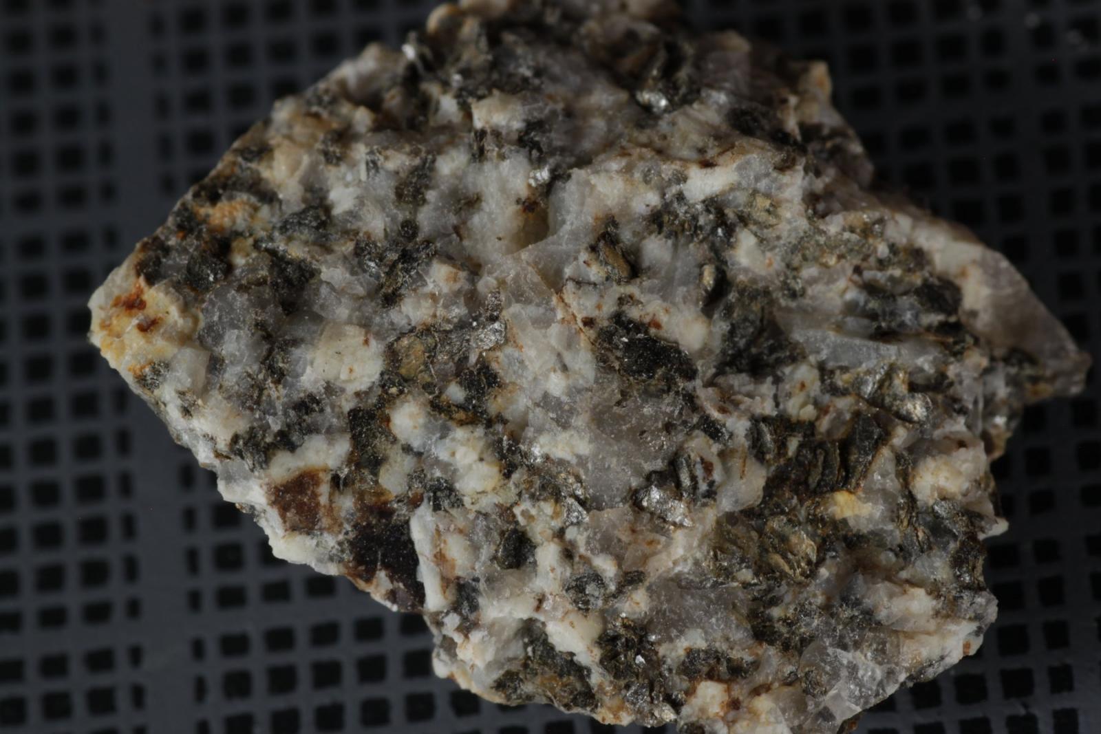

Avant d'entrer dans le vif du sujet, voici deux échantillons de gamma1 prélevés au bord de la route D20 au sud-est de Chorigneux. Pour l'échelle, le quadrillage du fond est au mm.
Les deux échantillons présentent des aspects différents. Est-ce qu'ils correspondent à la même roche à des degrés différents d'altération ? J'ai quand même l'impression que la teneur en biotite n'est pas la même.

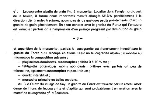

La notice donne quelques indications sur cette formation mais pas de datation. La bibliographie renvoie à quelques documents qui pourraient être intéressants mais je ne sais pas comment y accéder.
Comment définit-on un leucogranite ? Les bouquins de géologie parlent seulement de faible teneur en minéraux sombres sans indiquer de seuil. Est-ce laissé à l'appréciation de chacun ?

Assez nettement, on peut définir les leucogranites comme des granites clairs à deux micas, mais c'est assez peu scientifique. Il vaut mieux se baser sur la chimie mais c'est rare d'avoir un labo sur le terrain !!!!

Le 1er cailloux (leuco1.jpg) qui tu places ici, c'est un granite, classique de chez classique. Perso j'irais pas me prendre la tete à appeler ca un leucogranite : juste granite à deux micas
Le 2ème (leuco2.jpg), on a du mal à voir la nature des mx sombres, mais il correspond bien au titre de ton sujet.

La carte géologique montre que les leucogranites s'étendent jusqu'à la bordure nord de la feuille de Montbrison et se prolongent probablement sur la feuille de Feurs mais ils n'y sont pas indiqués.

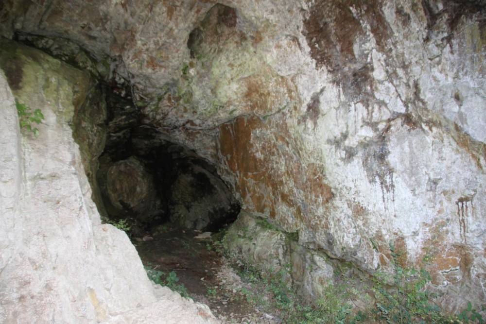

Le plus proche affleurement dans cette direction se trouve près du village de la Baume.

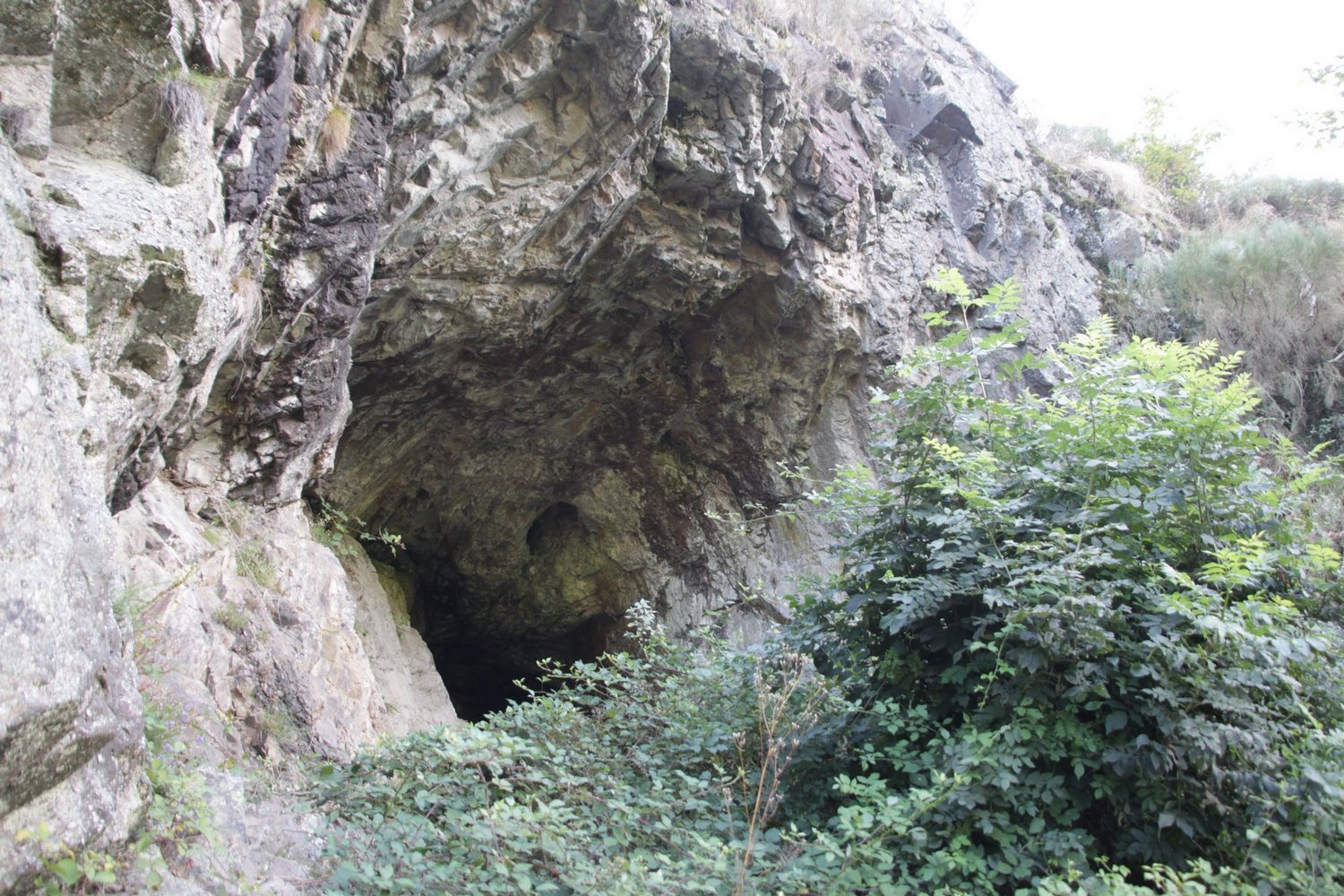

Il y a là un site curieux avec une grande paroi rocheuse percée de plusieurs cavités. La plus grande, appelée « Grotte des Fées », est un site archéologique reconnu.
Autour de la grotte, les parois sont formées d' un granite clair. Par rapport à ceux du message 3, le grain est plus fin (même largeur de champ) mais la composition semble proche.
Du point de vue des critères d'Eric, les minéraux clairs sont largement prépondérants, les 2 micas sont présents mais il est difficile de dire si la muscovite l'emporte.
Il pourrait donc s'agir du prolongement des leucogranites de la feuille de Montbrison.
Une question en passant : les grottes naturelles sont rares dans le granite. Comment expliquer la formation de celle-ci ? Est-il possible que lors de sa mise en place le granite ait englobé un corps étranger qui se serait avéré plus sensible aux actions mécaniques ou chimiques ?

Typiquement le problème de cartes qui ont été levées à des époques différentes par différents géologues et que l'harmonisation des cartes au 1/50.000 ne peut résoudre sans refaire un peu de terrain et d'analyses (au moins lames minces). Comme tu le soulignes, les leucogranites se prolongent forcément sur la feuille Feurs (si l'on considère comme référence la carte de Montbrison) et l'échantillon de la photo que tu montres dans le message ci-dessus peut éventuellement entrer dans le champ des leucogranites (si l'on considère qu'il existe un "champ") mais aussi d'un granite "lambda" à grain fin à moyen : pas facile de visu ! Sur la carte harmonisée, les auteurs ont plutôt eu tendance à rapprocher le granite du secteur des Grottes de Baume du groupe d'anatexie du Velay-Forez (qui est apparemment "le fourre-tout" dans ce secteur quand on n'a pas d'informations plus détaillées), essentiellement (je pense) parce que le caractère leucocrate de la roche ainsi que le caractère "grain fin" ne semblent pas forcément respectés de façon uniforme (mais c'est un pis-aller)...
C'est vrai que les cavités naturelles en domaine purement granitique sont rares. Je ne connaissais pas celle-là, merci d'avoir montré le phénomène. Je ne m'aventurerai pas sur son origine, ne connaissant quasiment rien à ce coin, mais on peut remarquer que ces grottes se situent dans le prolongement des cataclases en lanières qui affectent les granites au sud, parallèlement à la direction du faisceau qui sépare ce secteur de celui du Massif de Boën et qui limite la partie occidentale du fossé d'effondrement de Montbrison...lien de causalité (passage de fluides-gaz très agressifs en contexte fragilisé puis déblaiement*) ?
* Il semble également que cette grotte ait été largement remaniée au moyen-âge puisqu'elle aurait servit d'amorce pour une galerie de recherche pour Pb-Ag...Donc, je ne suis pas sûr que sa morphologie corresponde à celle de la cavité occupée à la préhistoire (excepté au sol, sans doute, antérieurement aux campagnes de fouille) et il est possible qu'un déblaiement en partie anthropique soit envisageable...

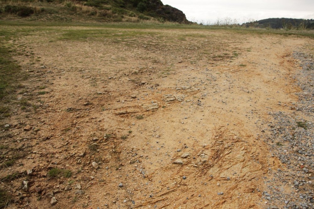

Vu de l'intérieur, la grotte se prolonge par d'étroits boyaux dont un au plafond, origine anthropique peu probable. Par contre le hall d'entrée pourrait bien avoir été aménagé. Je ne vois pas trop le lien avec les cataclases, ça semble bien compact.
Difficile de savoir ce qui est vraiment naturel.

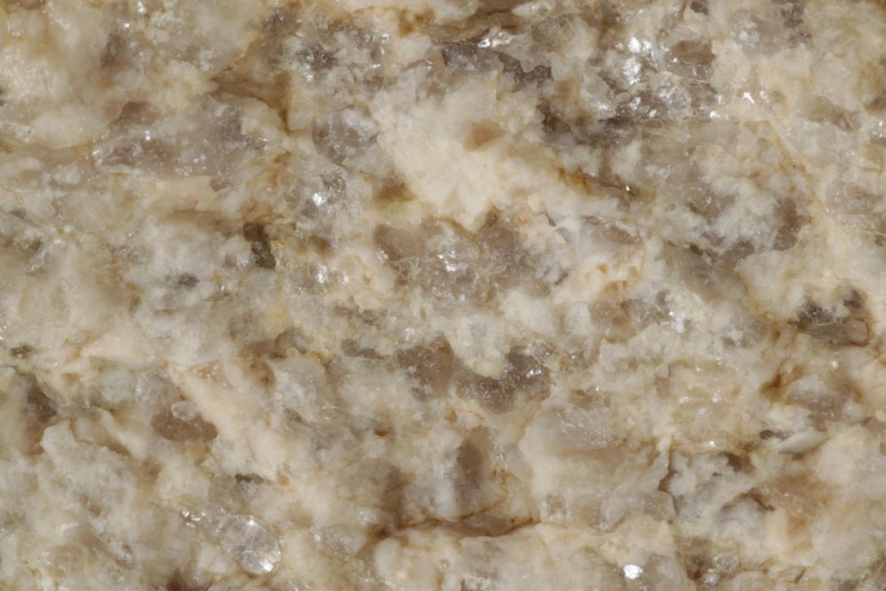

Pour le leucogranite, je suis d'accord avec Eric et Next, les premiers exemples ne sont pas très convaincants.
Essayons d'être plus clair.
Il existe un autre faciès que j'ai rencontré en deux endroits distants de plusieurs km :
- un affleurement près du château de Couzan sur la feuille de Feurs,
- des pierres volantes près du village de la Valette sur la feuille de Montbrison.
Cette fois, difficile de faire plus leuco. Les minéraux sombres ont pratiquement disparu, la roche se réduit à du feldspath, du quartz et de la muscovite. Est-ce que l'altération pourrait à elle seule conduire à cet aspect ? Il me semble que de la biotite décomposée aurait laissé quelques oxydes de fer.

Tu l'as trouvé, c'est du Leuco 3 étoiles.
Pour la grotte ça semble assez simple également (sans doute très compliqué en réalité) : une plan de fracture (ou faille) ou un filon ou les deux orienté à 45° / verticale, avec un remplissage de minéraux friable ou des minéralisations exploitées. Il y a une thèse sur le secteur qui parle des aspects archéo. trouvable en 3 clics sur le net.
Mouais, pas tout à fait...
Il y a encore trop de grisaille avec le quartz, j'aurais aimé quelque chose de vraiment blanc avec des grenats pour décorer.
C'est le moment de croire au Père Noël...
Je pense à un truc genre albite massive avec des grenats et quelques paillettes de muscovite pour faire plus clinquant.
