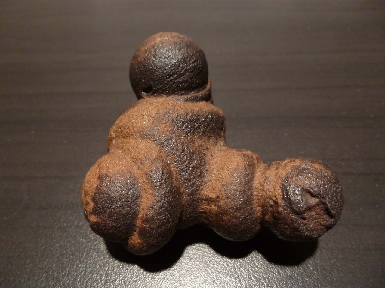

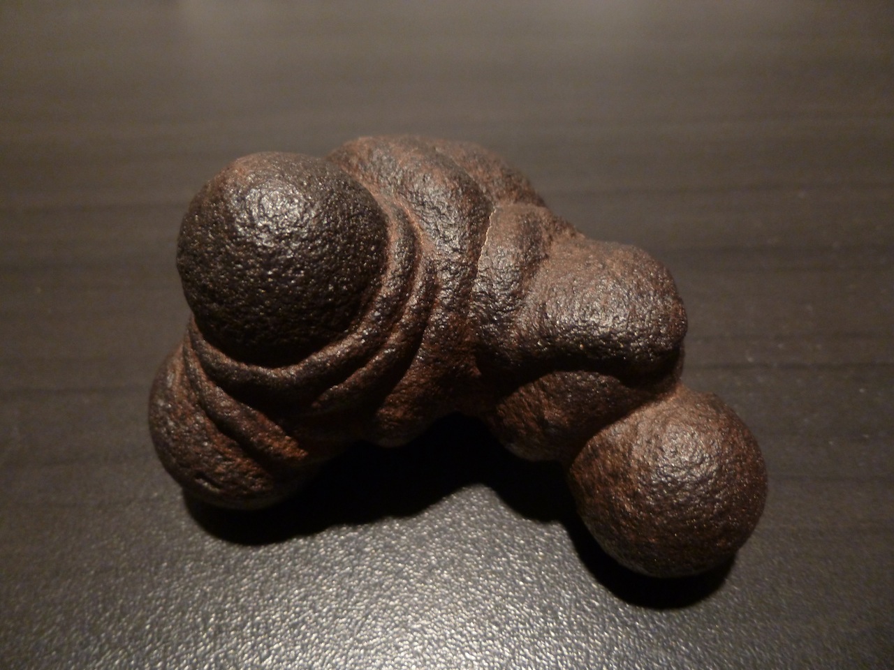

Bonjours,
désolé pour le titre mais la "chose" que j'ai sous la main m'y fait vraiment penser :siffler:
post-18310-0-77740800-1385878120_thumb.j
post-18310-0-59679700-1385878123_thumb.j
post-18310-0-49833200-1385878126_thumb.j
Taille : 8cm de long
Trouvé en plein milieu du désert de Libye par un ami, selon lui une grande zone était parsemée de ces drôles de cailloux.
Au départ j'ai pensé à des tectite mais mon cailloux est tout de même assez lourd en comparaison, ce qui m'a alors fait penser à une sorte de concrétion quelconque et donc d'origine sédimentaire mais je n'en suis pas sûr.
Le mieux serai de le casser pour voir si il renferme du sable mais vu la beauté de l’échantillon je ne m'y lancerai pas.
Auriez vous une idée de ce que cela pourrai être ?
De comment cette chose a t-elle pue se former en plein désert ?
Merci bien !
Pas forcément ferrugineuse car avec l'action éolienne, la patine peut devenir brune sur des grès et parfois sur des calcaires.
Il faudrait en sacrifier une (méfie toi si quelque chose sort...) et observer la cassure fraiche.
ça fait plus concrétion gréseuse du style gogotte.
Bonjour

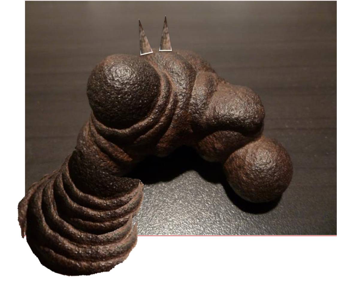

Je connais bien ce genre d'objet, j'en ai vu en pagaïe au Niger, dans des grès très altérés par le climat. Il me semble que sur la 3eme photo du premier message on devine une relique de lamination (sédimentaire ?).
Au départ, on pensait que c'était des nodules de pyrite oxydés, mais ce genre de figure, typique des climats désertiques pourrait tout simplement être une forme de reconcentration du fer en surface (processus du style latérite) : quand on creuse on ne les retrouve pas...
olif
OK avec les possibles laminations sédimentaire sur "l'oreille gauche" de la troisieme image. Evidemment maintenant que le titre a été modifié, ca devient + sérieux.
je reste sur grès, probablement ferrugineux en effet.
Si ton ami a des images du paysage ou une idee du bassin sedimentaire on pourra en savoir plus.
