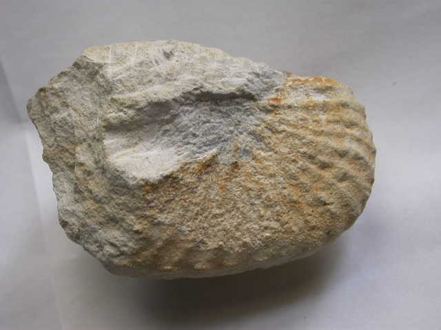

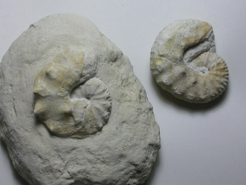

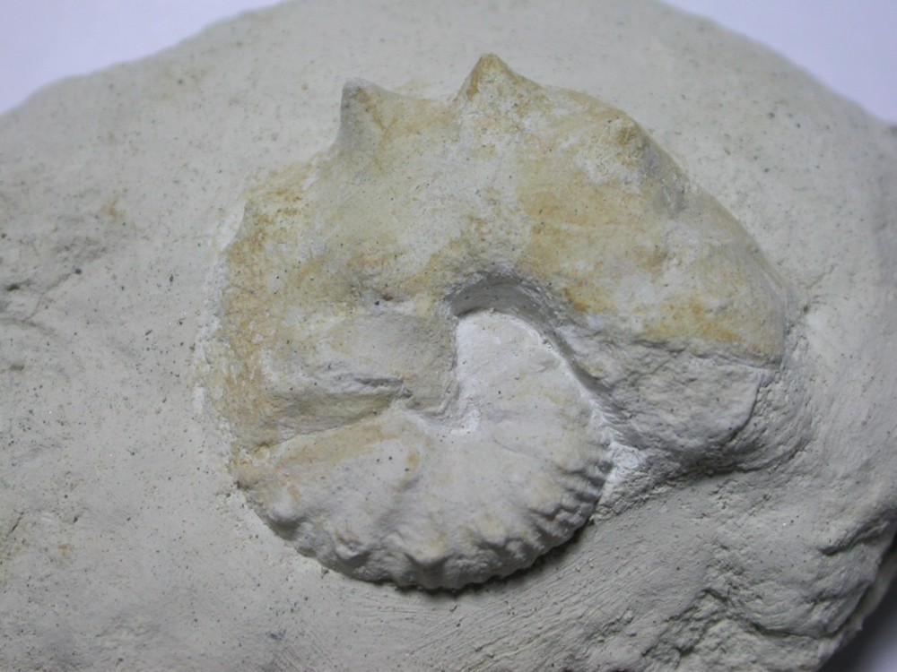

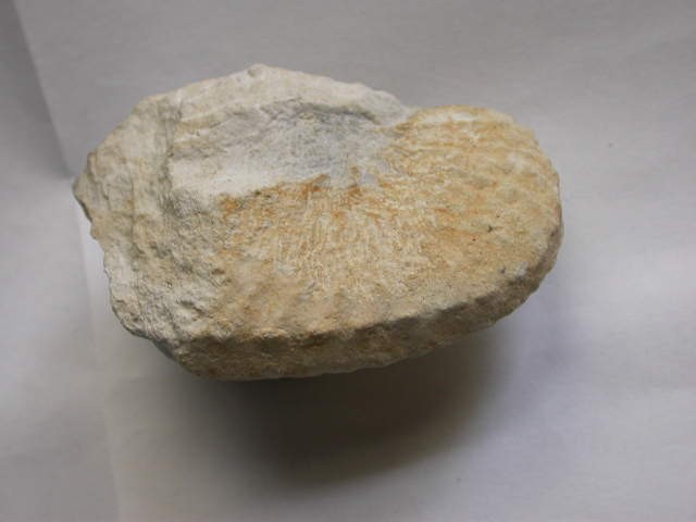

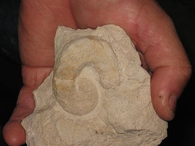

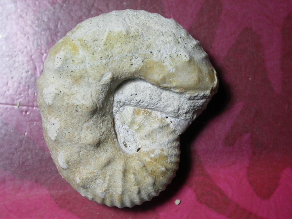

En plus grand ça se confirme : Hoplitoplacenticeras marroti, et peut être dolbergense pour la première qui a une costulation moins régulière...

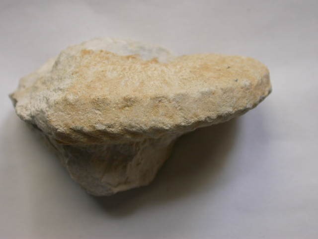

Pour le petit morceau, probablement une crosse de Scaphites, mais il faudrait une vue ventrale pour être sur qu'il s'agit bien d'une Scaphites !

Non post #4 il s'agit d'un H. marroti
C'est le dernier morceau post #6 qui pourrait être un morceau de Scaphites, une vue ventrale permettrait d'écarter d'autres pistes...

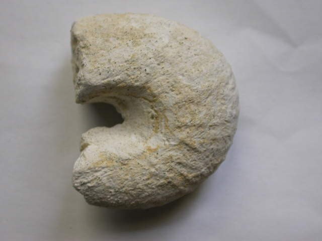

Celle du post #1 est vraissemeblablement un H. d'une autre espèce...
Désolé pour le manque de clarté de mon message précédent !
A+
Non je ne penses pas...après c'est toi qui l'a en main...en tous cas aucun Scaphitidae du campanien d'aquitaine ne ressemble à ça...

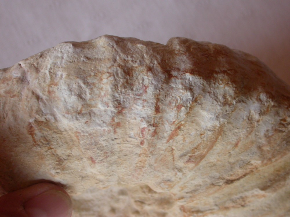

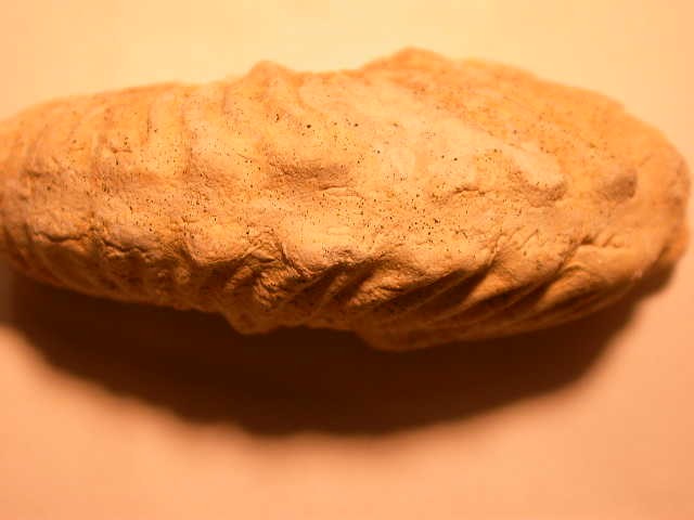

Le ventre est vraiment typique d'Hoplitoplacenticeras ! La costulation flexueuse et le bullae ombilical aussi !
A+

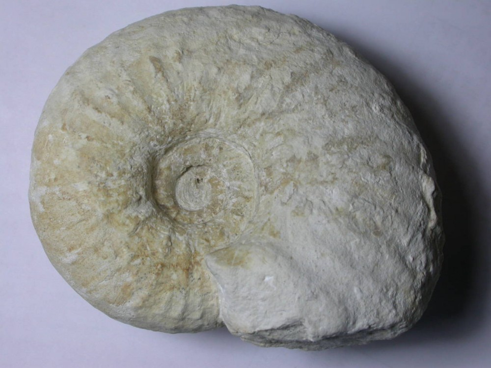

Hoplitoplacenticeras sans ambiguité pour les deux premières. Par contre en Europe le genre n'existe qu'au Campanien supérieur. Je doute que ces ammonites proviennent des unités c6a ou c6b. La dernière ammonite semble être un Pachydiscus haldemsis, déformé.

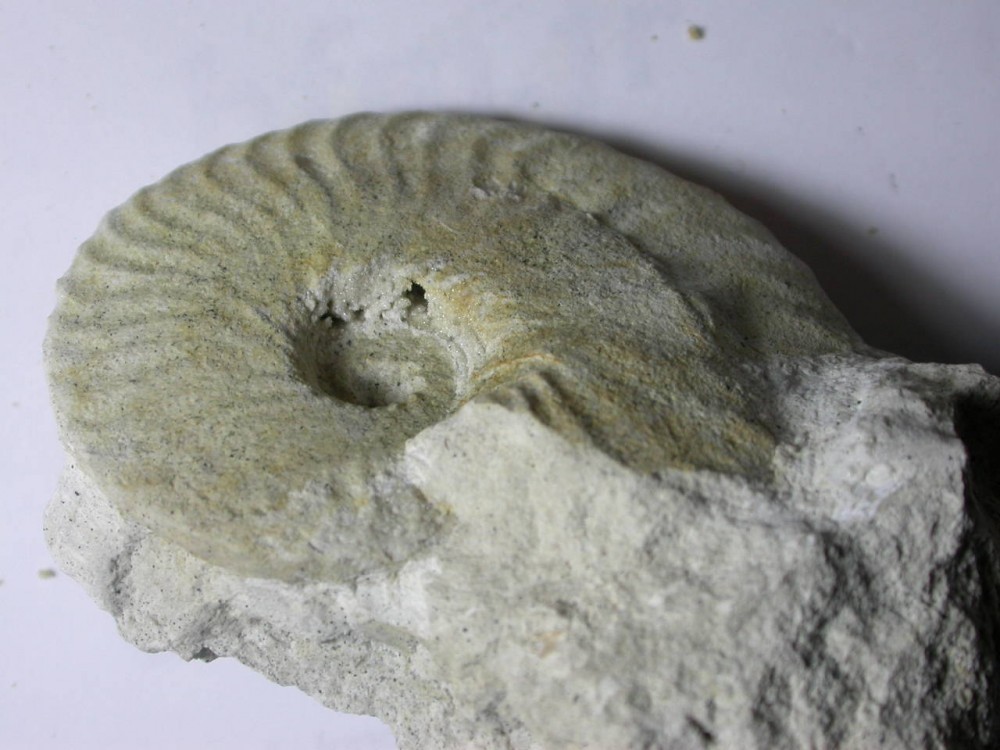

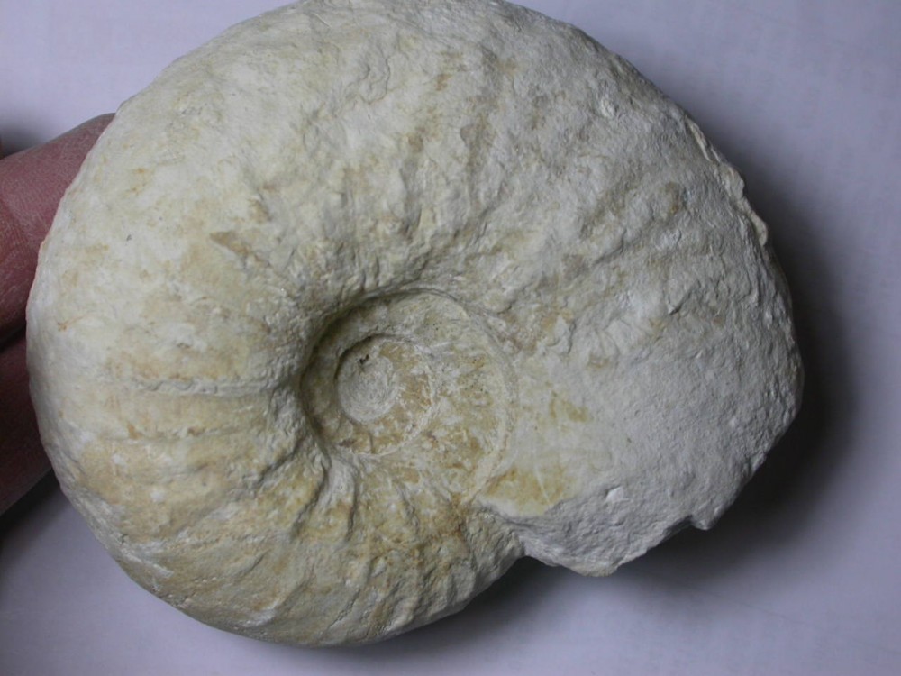

Campanien inférieur C6a Pachydiscus mais lequel ?
90 mm épaisseur 45 mm

L'Hoplitoplacenticeras marroti en est bien un
A première vue, il faudrait une vue ventrale et la publi mais le Pachydiscus pourrait être un haldemsis

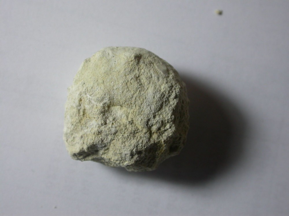

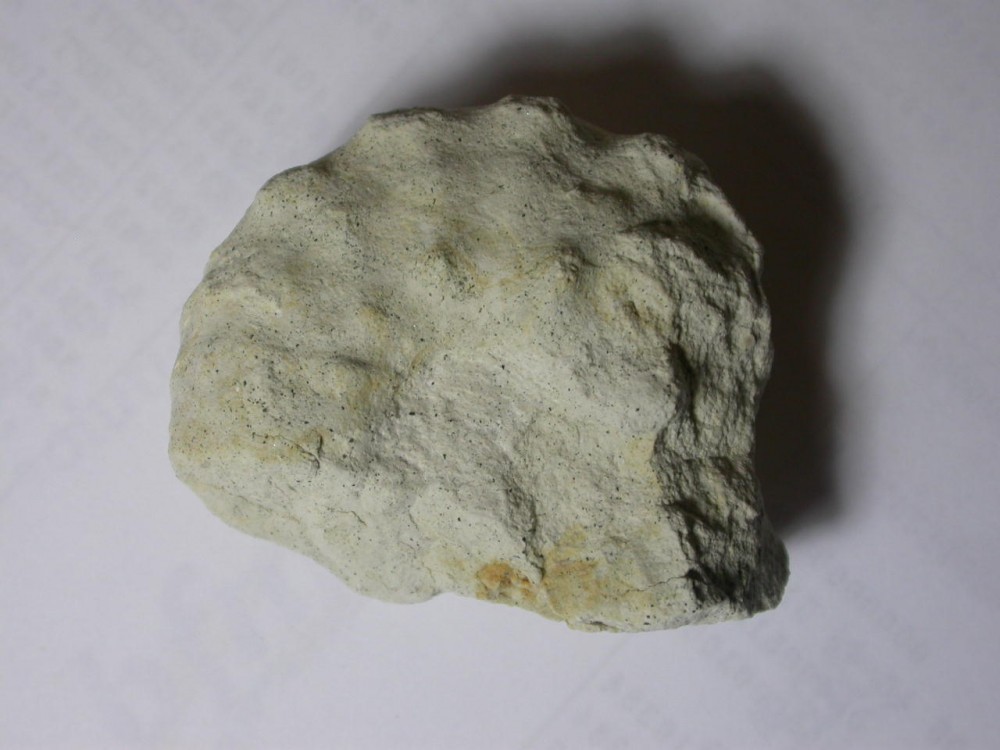

Pour les Scaphites il faut que je regarde plus en détails,

Pour la #19 : de mémoire il n'y a pas de gibbus dans le Sud Ouest de la France. Ce qui est sure c'est que c'est un macroconque. Y a t-il des tubercules ombilicaux sur la hampe ? On pourrait être sur de l'hippocrepis. Là aussi il faudrait une vue ventrale
Pour la #20 : là c'est un microconque d'assez grande taille, je n'ai pas en tête les caractéristiques de S. aquisgranensiformis
