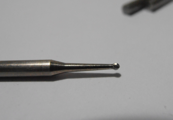

Perso, je possède un dremel, j'y ai mis une pointe en tungstène (ancienne fraise boule diamètre 0,5 mm cassée), bien plus efficace qu'avec la grosse pointe d'origine, même pour des gangues très dures et plus précis. Très fatiguant pour la main effectivement...

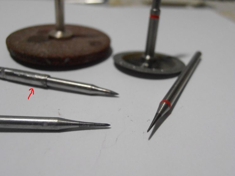

En fait, j'ai échangé la pointe du percuteur et l'ai modifié aussi, les fraises que j'ai utilisé (dremel micro-moteur), étaient de petites fraises boules usées ou cassées que j'ai ensuite meulé en pointe avec un petit disque diamanté ( toujours un disque type dremel / micro moteur).
Il faut un peu de patience avec le tungstène car très dur! Même avec un disque "diamanté"...

Voici le genre de fraises que j'ai utilisé :
Voici le résultat ainsi que la fraise à disque diamantée et la fraise pierre que j'ai utilisé.
post-10796-0-00822000-1386508637_thumb.j
A la base j'ai utilisé les fraises usagées de mon micro-moteur Dremel que j'avais en stock mais par la suite j'ai récupérer les mèches cassées ou usagées que j'utilise à mon travail et qui sont d'un diamètre différent.La petite flèche rouge montre un petit cylindre bricolé pour adapter les pointes (diamètre 2,35 mm) pour le dremel (diamètre 3 mm)
