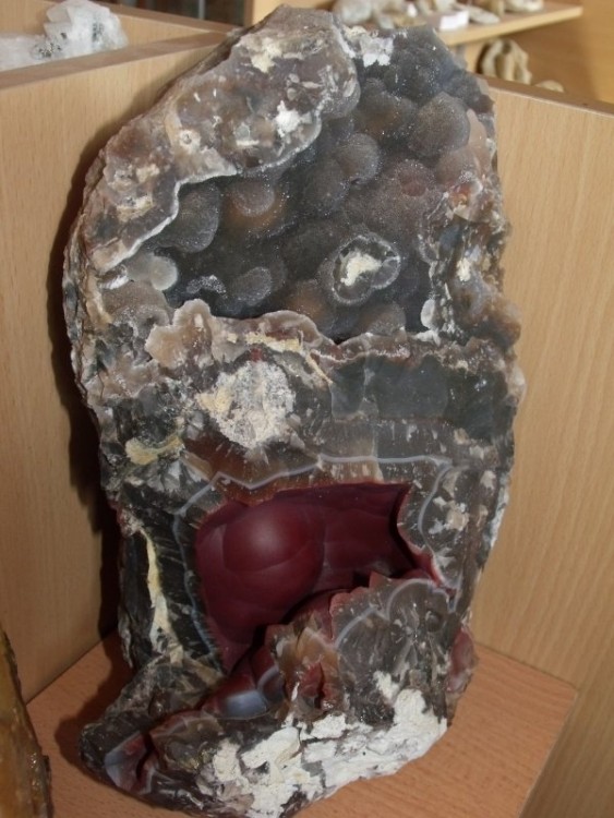

Pour ce qui est de la photo d'Orléans, on a sans doute un exemple frappant sur les équilibres des fluides dans une poche, le coeur de la géode n'ayant pas eu le même équilibre que le reste de la géode (fluides emprisonnés, microfissures colmatées, etc...), nous avons dès lors de belles surprises minéralogiques. Pour aller plus loin, la cristallisation peut se faire de différentes façons en fonction des températures, pressions, etc... tantôt à partir des arrêtes, tantôt à partir des faces, ce qui peut donner des résultats spectaculaires au niveau des variations de la présence des impuretés solides voire des concentration des éléments indispensables à l'activation des centres colorés (aluminium, fer...).

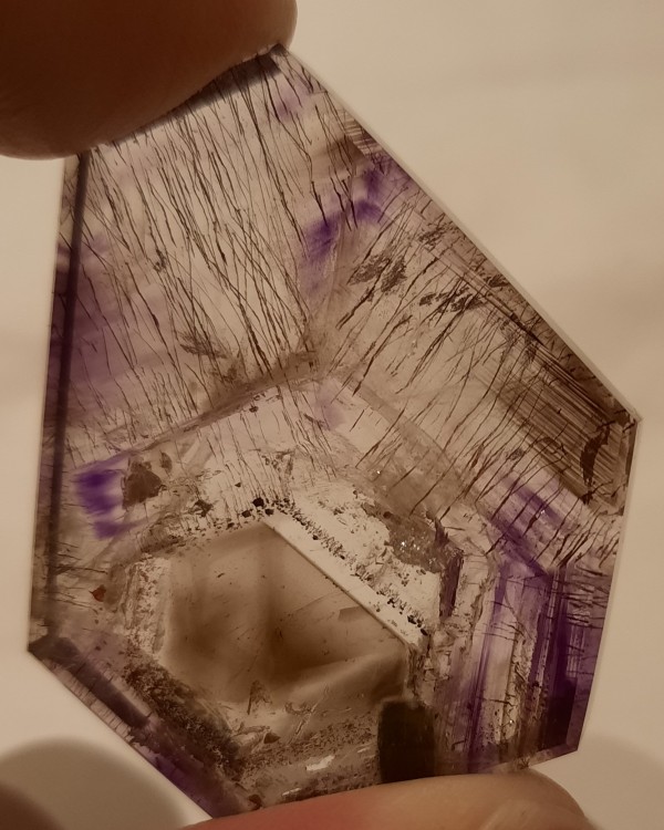

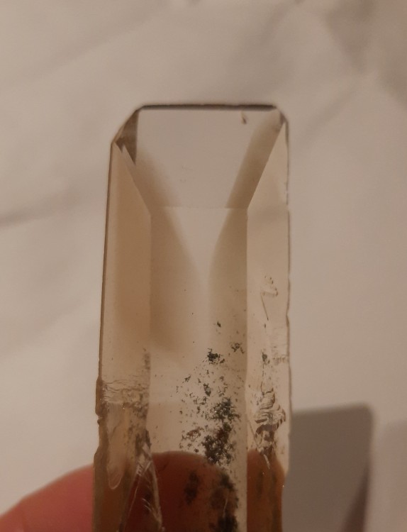

Tout a fais d'accord avec toi sur le fait qu'on perçoit une juxtaposition d'un ensemble qui peut être inhomogène. L'article traite des sujets évoqués fort justement par JexSavoie.
Deux exemples de coloration dans des quartz brésiliens,
Une section polie démontrant les couches colorées, associant incolore, fumé et amethyste lors d'une croissance sceptrée.
Un quartz burin au rare fantôme décolleté, ce n est pas la pyramide sommitale qui est fantôme dans ce cas
