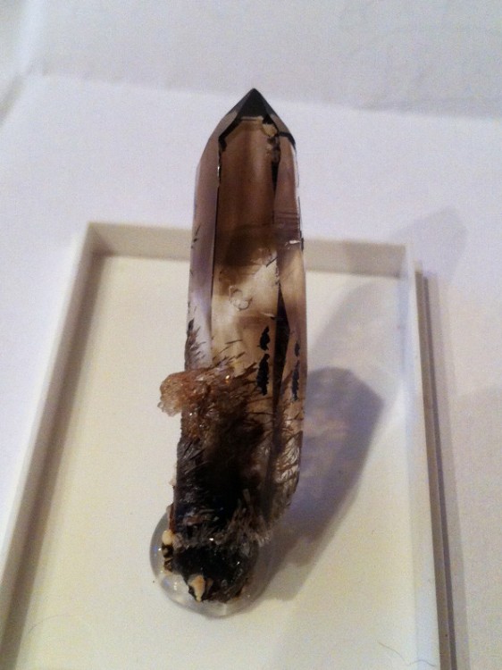

N'empêche qu'Olivier soulève une bonne question : quid des quartz dont le fumé est localisé dans certaines parties du quartz ? En illustration, voici deux pièces du Finistère http://www.geoforum.fr/gallery/image/2684-img-3698jpg/ - http://www.geoforum.fr/gallery/image/2683-img-3691jpg/
Même si les photos ne sont pas extrêmement explicites pour le montrer, on voit des zones assez intensément fumée (pas de manière régulière genre fantôme de croissance) et d'autres pas du tout. Il s'agit ici de sceptres. On voit cela aussi assez souvent avec les sceptres de Goboboseb en Namibie.
