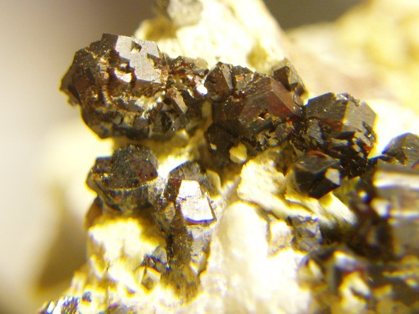

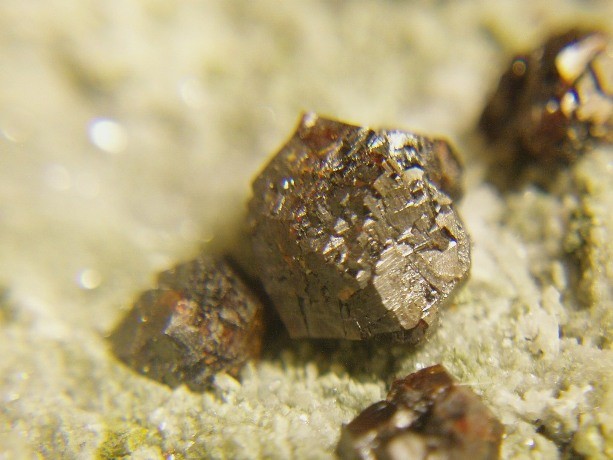

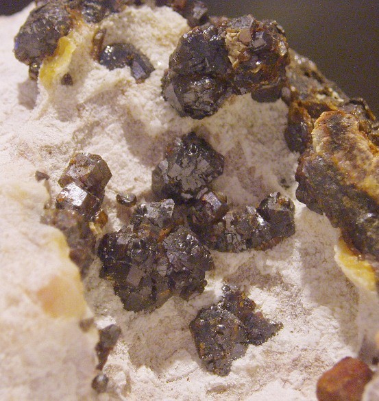

Effectivement, dans le cas des blendes de Moncoustan en Ariège dont parle Fred, l'HCl diluée est la seule solution qui permette d'éliminer la calcite et les autres carbonates sans vraiment abîmer les cristaux. Pour être exact, je pense quand même que l'HCl diluée peut dépolir légèrement la surface des cristaux et leur donner un aspect un peu moins brillant que ce qu'on pourrait espérer (mais c'est pas systématique), mais bon c'est assez rapide et assez économique vue la quantité de calcite à dégager...
Maintenant, si quelqu'un connaît une autre solution pas trop difficile à mettre en oeuvre, je suis preneur !
Voici des photos de blende dégagée de la calcite à l'HCl que j'avais déjà mises dans d'autres sujets.
