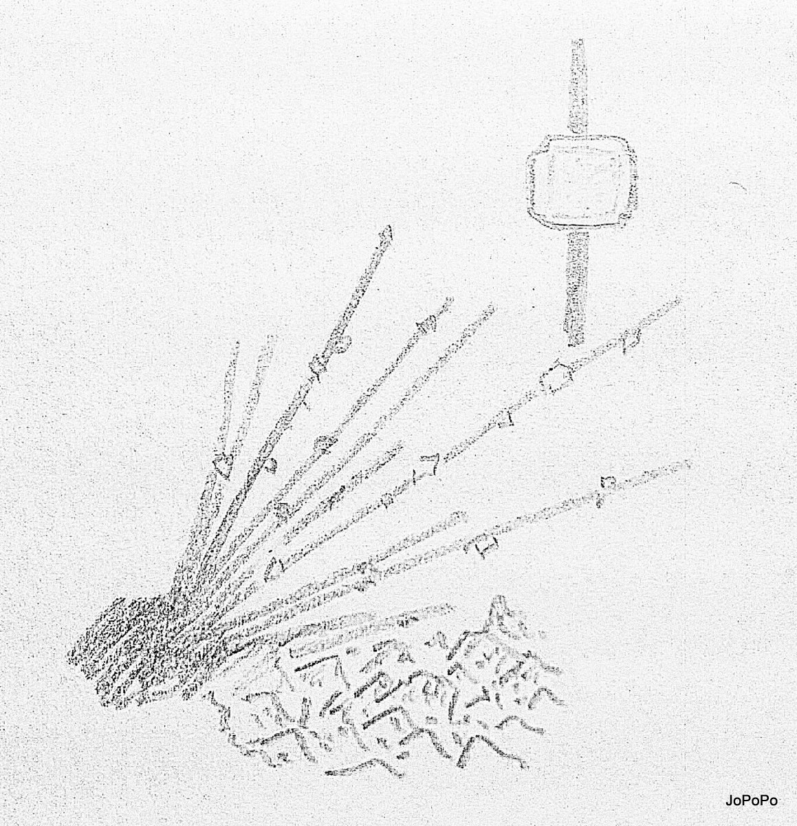

En passant quelques specimens de St Pons à la bino(et,oui,fait froid),j'ai trouvé dans une géode de petits cristaux transparents,sous forme de tablettes carrées,déposées sur les cristaux de boulangérite(il me semble),mais aussi sur la siderite.
Une idée?

Bon du coup après avoir jeté un allègre coup d'oeuil au bestiau, j'en ai tiré ce croquis.
post-5954-0-24669100-1384984890_thumb.jp
On a donc une poche (10/15mm) ouverte de Sidérite assez oxydée, dans laquelle plongent des masses noires pas vraiment métalliques (plus noires Charbon) cristallisant dans la poche sous forme d'aiguilles droites en oursin.
Sur ces aiguilles et sur la Sidérite, on trouve les petits cristaux blancs, dont un gros plan fantasmé (parce que c'est vraiment petit) en haut à droite. Ce sont des sortes petits "cubes" aplatis selon ce qui semble être l'axe C, blancs, translucides, éclat difficile sur de si petits cristaux. LMZ y a remarqué des angles rentrants, et un léger liseré blanc en fantôme. Ça peut faire penser à certains spécimens aplatis d'Apophyllite de N'chwaning.
LMZ ne sachant plus si la pièce est passé au HCl, il faudrait la replonger plus longuement voir (si possible) si les cristaux bougent, même sans effervescence.
De mon côté je pense à de la Célestine (ou pourquoi pas Baryte) sur Zinkénite.
