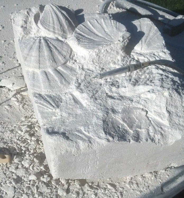

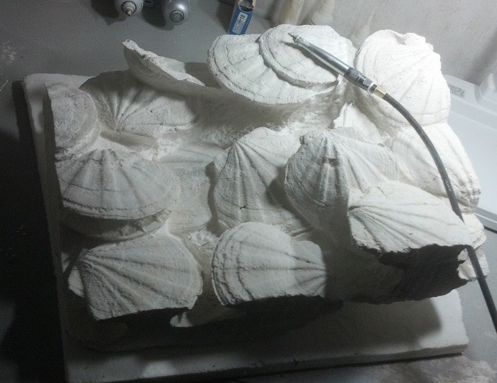

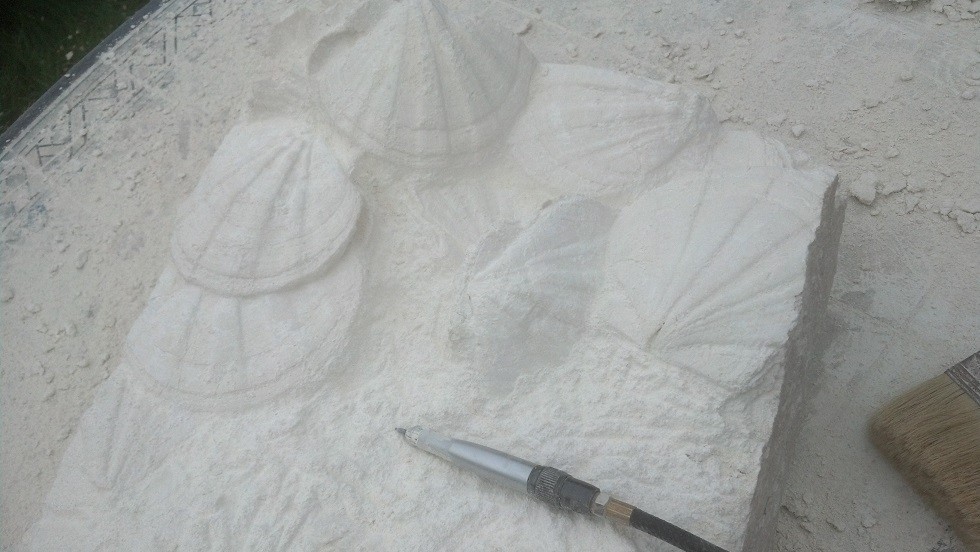

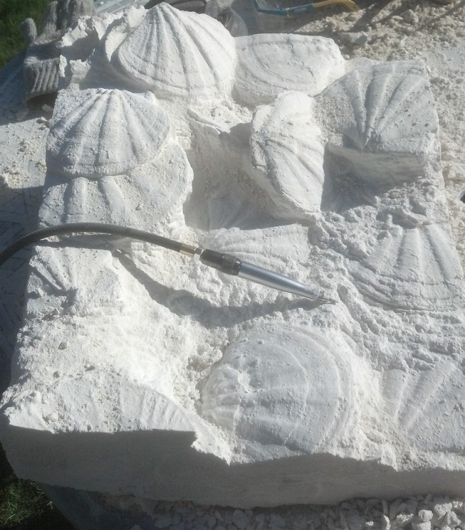

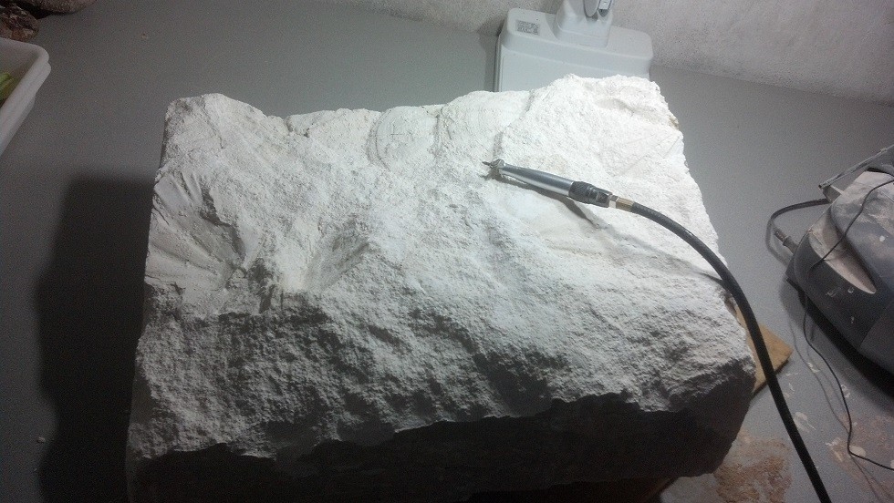

Je tenais à partager cette préparation avec vous. Franchement, c'est un réel bonheur de travailler la dessus, la gangue part toute seule, les coquilles sont 5 fois plus dure que la gangue. Les finitions c'est longue, à la sableuse mais ça ne part pas tout seul, il faut y revenir une dizaine de fois sur chaque pecten.
Assez causé, les photos !

Pour la découpe du bloc j'ai du mal à imaginer qu'on puisse sortir une découpe judicieuse, le trait de coupe ne peut pas suivre les coquilles. Après on peut en sortir des gros et virer les coquilles attaquées... Mais rien qu'un bloc comme celui-ci fait dans les 120-140 kg non préparé et dans les 40-50 kg une fois préparé.
Une decoupe judicieuse ne concerne pas uniquement la decoupe sur le terrain. C,est savoir rendre esthetique une piece et savoir sacrifier quelques specimens qui n'apportent rien a la beaute du bloc. Si tu avais degage des specimens coupes en 2 sur la peripherie, tu aurais eu acces a d'autres specimens en dessous peut-etre plus complets. Mais si ton travail te satisfait, alors il n'y a rien a dire
On peut aussi faire comme ça, mais ça m'embête de les virer surtout que c'est très dur comme coquille, le prochain qui est plus gros je vais pouvoir me permettre d'en virer. Sur celui-ci il y a déjà une partie très fine où c'est impossible qu'il y ait d'autres coquilles mais effectivement j'aurai pu le faire dans la partie plus épaisse.
