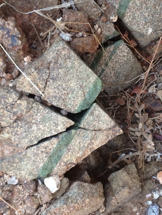

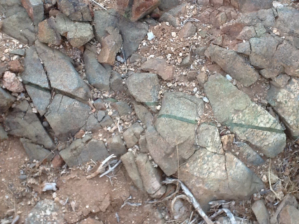

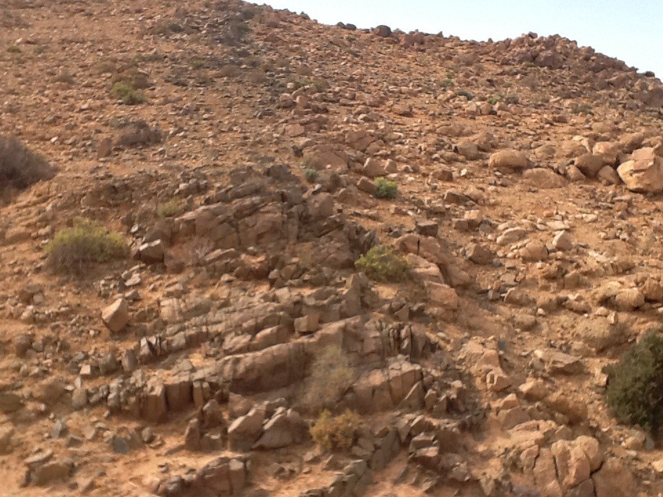

Ca ressemble à une dolérite altérée. D'autres t'ont fait la suggestion sur ton sujet filon et je suis OK la dessus.
C'est au même endroit ?

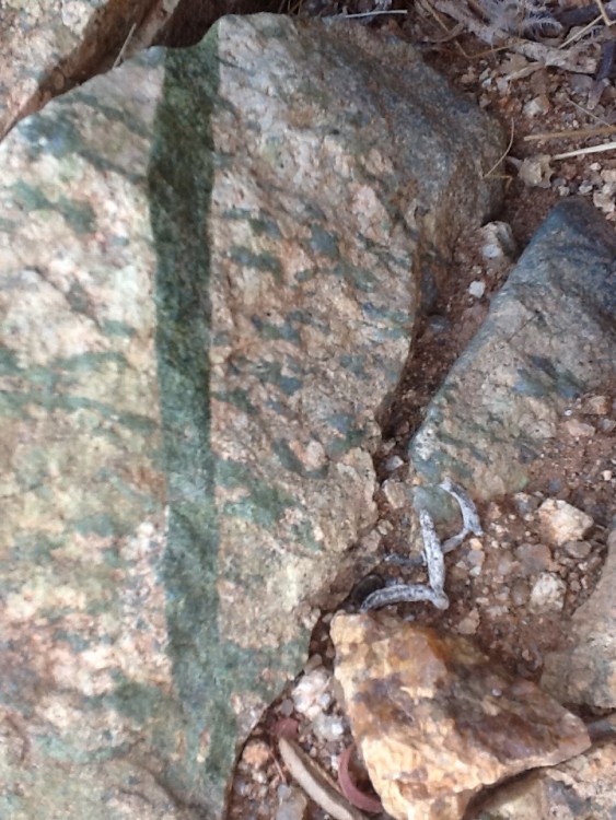

Le vert pourrait être des amphiboles ou pyroxènes chloritisés.
Par contre sur la partie remplissage de fracture, matiere à discussion ...

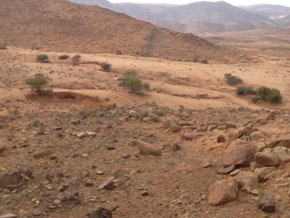

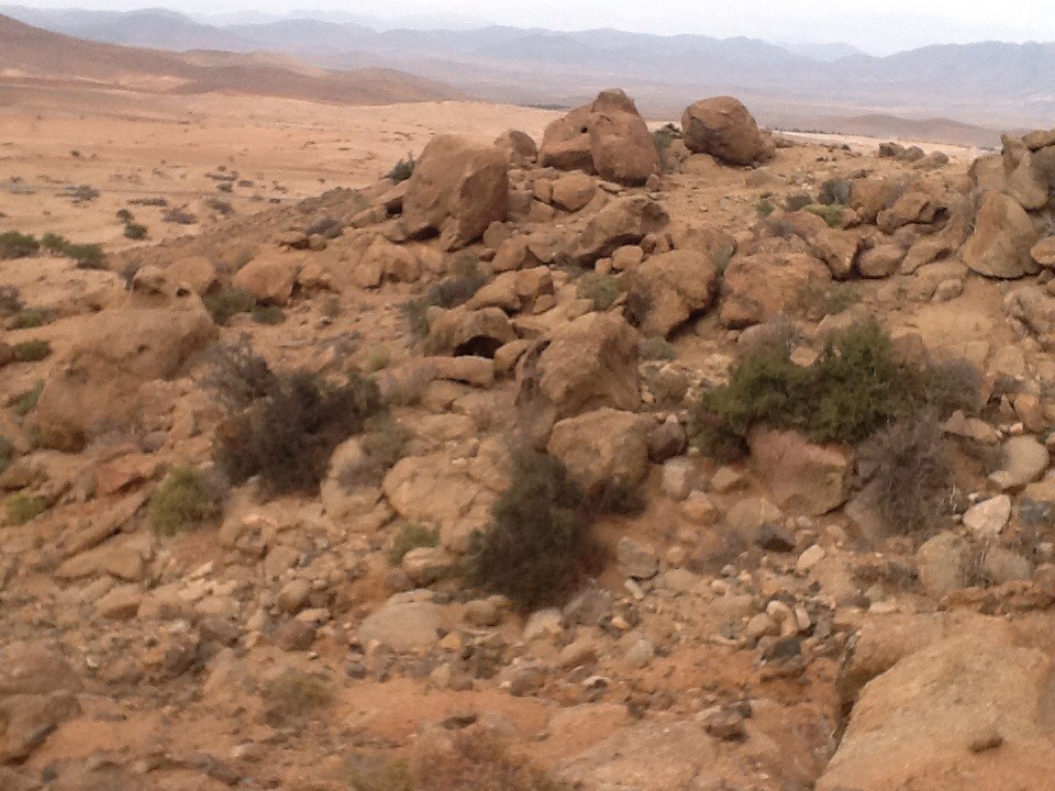

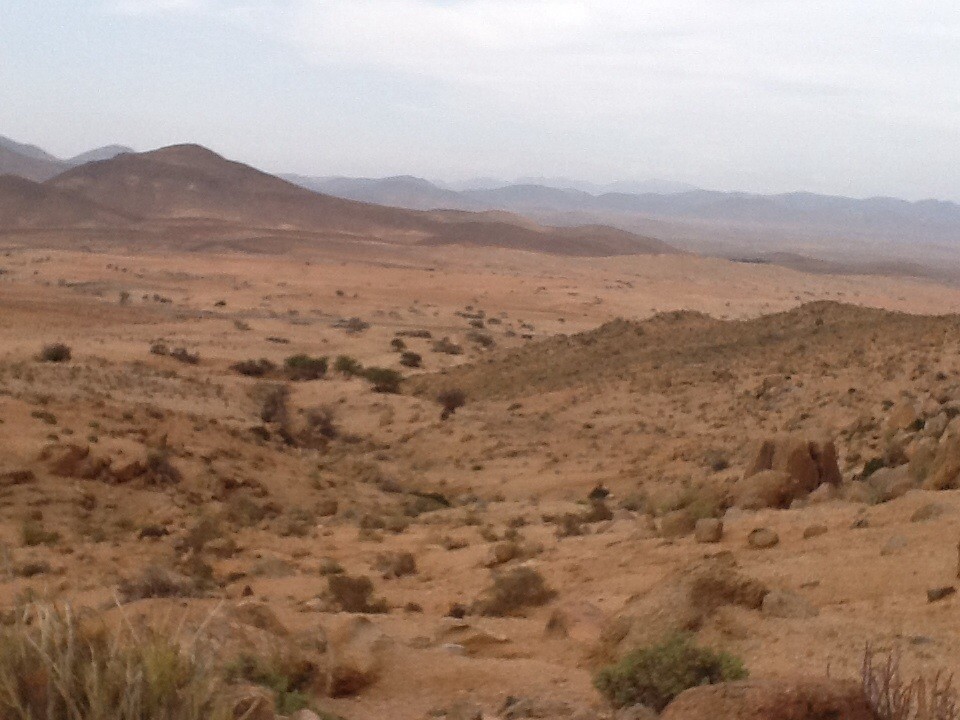

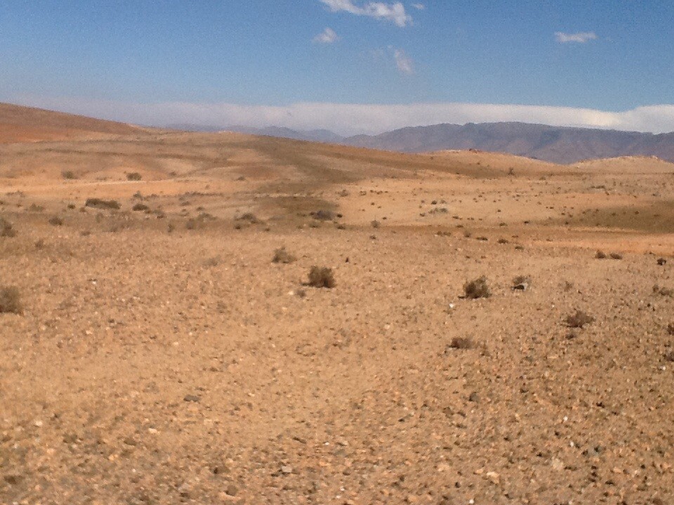

Peux tu faire des vues du paysage à 360° depuis le filon ? Et des vues de détails sur le remplissage vert de la fissure (ou du filon) ?
Epidote possible à ce niveau, même si la teinte parait un peu terne pour cela.

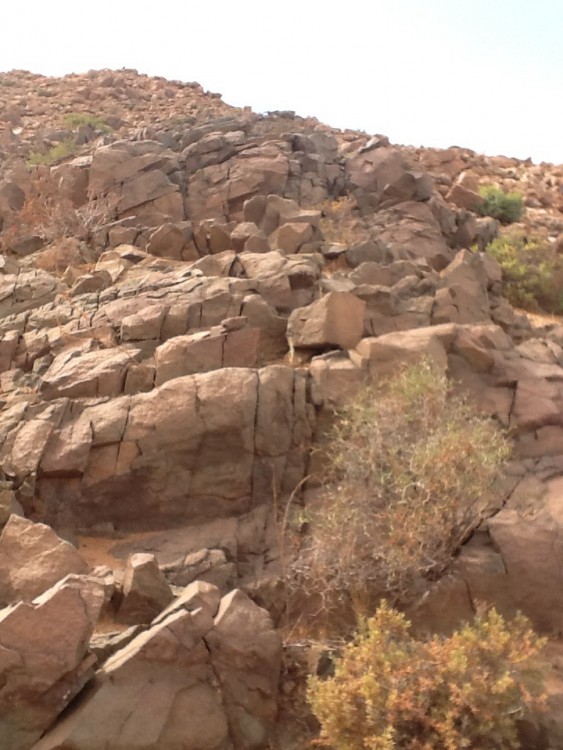

A verifier mais il me semble que l'on devine l'orientation du filon avec les differences de textures et de teinte. Si c'est le cas, regarder si d'autres fractures analogues sont orientées de manière similaire, ce qui serait interessant pour l'analyse du site a discuter a partir des photos d'affleurements.
