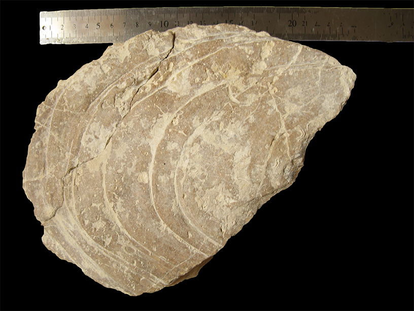

Je remets donc ici mon bivalve
Origine Calvados (sur la cote)
Calcaire à spongiaires (base)
Bajocien sup
post-1700-0-79456100-1384082934_thumb.jp
Le morceau récolté mesure environ 26cm de long

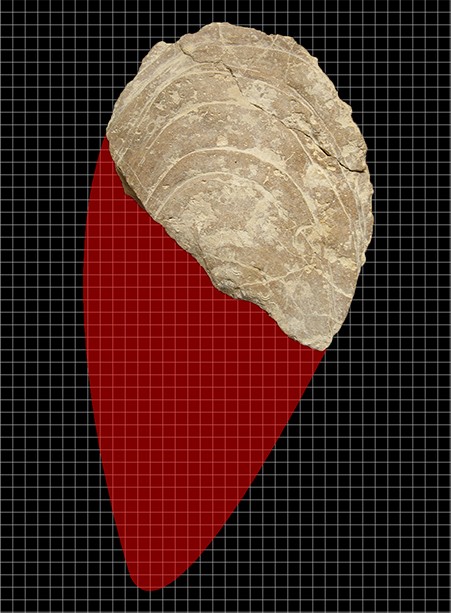

Après simulation rapide, on obtient une bestiole d'environ 46cm !!!

Je me suis orienté vers le genre Pinna mais n'ai rien trouvé dans la littérature de cet étage la dessus...
Notez que les spécimen possède ses 2 valves
Ci quelqu'un a une idée elle est la bienvenue ;)
Pour moi, les Pinna sont ornementées sur celles du callovien et oxfordien (que j'ai vu) sur les actuels que je possèdent c'est moins le cas! Et les spires de croissances ne font pas du tout Pinna... Intéressant, à creuser!
je reviens sur une idée émise par pyb sur un autre sujet, un inocerame, en effet la couche prismatique de la coquille est très épaisse et se disloque facilement ce pourquoi on trouve des grandes coquilles fragmentaires, taille jusqu’à 80 cm voir +
Les inocerames apparaissent au Lias mais c'est au Crétacé qu'ils sont le plus développé. (sources Paléontologie stratigraphique H&G Termier).
Pour ton fossile, à l'époque ou tu me l'as fait voir, j'avais fait une recherche et je pensais à Pinna (grande taille présente dans le Bajocien) mais c'est vrai que comme le souligne jpp, l'ornementation ne correspond pas," lignes de croissances concentriques" . Je vais essayé de retrouver la documentation que j'avais consulté !!!
Pour Moesch je n'ai trouvé chez lui que de la doc (très intéressante au passage) sur les Pholadomya.
Oupss j'ai peut être confondu avec un truc de Loriol sur les Myes il me semble...
J'ai épluché le Moore pour les Pinnidae et rien trouvé de concluant mais ne l'ayant pas en papier j'ai pas eu encore la force de parcourir les trois volumes.
Il me semble qu'un membre du forum est un spécialiste des bivalves ? S'il passe par la je pense que son aide serait très précieuse.
Encore une fois (car j'ai déjà déterminé cela ici) je penche pour un fragment distal de Stegoconcha ampla (J.SOWERBY) qui est aplati par la fossilisation et ne donne qu'une idée très partielle du contour de la coquille entière, non ovalaire mais d'abord triangulaire puis élargi et arrondi "à la façon d'une boule de glace débordant d'un cornet" !
Iuliana LAZAR a décrit et figuré en 2004 des Stegoconcha ampla du Bajocien supérieur/Bathonien inférieur de Roumanie assez semblables à ton fragment, sous le nom de Pinna ampla ; mais je continue de ranger cette espèce dans les Stegoconcha.
