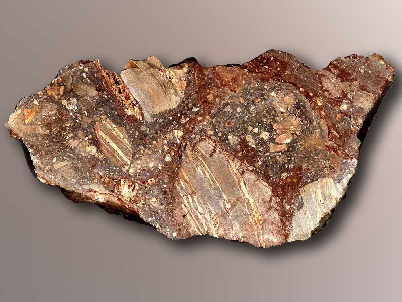

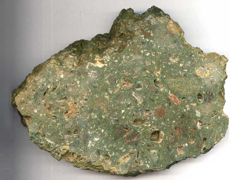

Théophraste Posté(e) 1 novembre 2013 Signaler Posté(e) 1 novembre 2013 Le sujet consiste à publier une photo d'un élément du Patrimoine géologique de la région Limousin, comprennant les départements de la Corrèze (19), de la Creuse (23) et de la Haute-Vienne (87), et d'expliquer en quelques mots, ou plus, en quoi c'est un élément du Patrimoine géologique de cette région. Il est possible de montrer un élément de Patrimoine géologique in situ ou ex situ (minéral, fossile, roche, etc.) L'astroblème de Rochechouart-Chassenon. A l'ouest du Limousin se trouve le seul cratère d'impact météorique important répertorié en France. La météorite est tombée il y a environ 214 millions d'années. L'impact a formé un cratère de plus de 22 kilomètres de diamètre. Autour du point d'impact, le choc a été tel que les roches tel que le gneiss et le granite se sont volatilisés et que les roches en place furent totalement fondues donnant naissance, en se resolidifiant, à un verre bulbeux. Brèche à forte fusion : type Babaudus. Baubadus est un lieu-dit situé au centre de l'impact. Cet échantillon montre une matrice vitreuse très abondante emprisonnant des petits fragments de roche (essentiellement du quartz). Les bulles ont été générées par des températures de plusieurs milliers de degrés. Suévite de Chassenon. Chassenon est une ville située dans le cratère de l'impact. Ce fragment montre une matrice présentant un taux de fusion assez élevé dans laquelle se sont mélangés des morceaux de la roche du socle. La matrice présente une coloration verdatre spécifique. Brèche de Rochechouart. La ville de Rochechouart donne son nom au cratère de l'impact qui a eu lieu il y a 214 millions d'années. Ce fragment montre des fragments de gneiss, de granite, de quartz, et de leptinite liés entre eux par une matrice clastique, composée de poussières qui se sont solidifiées dans le temps. Brèche à forte fusion, type La Valette. La Valette est un lieu-dit situé dans la proximité immédiate du centre de l'impact. Cet échantillon montre une matrice vitreuse (rouge) dans laquelle se sont mélangés des morceaux de roche de tailles variées. Par rapport aux brèches de Babaudus, plus proches du centre de l'impact, la matrice vitreuse est bien plus ténue et les fragments de roche sont plus gros. Citer

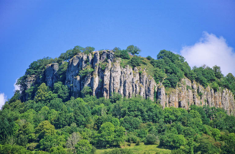

titi250248 Posté(e) 6 novembre 2013 Signaler Posté(e) 6 novembre 2013 Des coulées de laves phonolithiques sur 2 km de longueur ont formées des falaises en forme d'orgues à Bort Les Orgues. Et il y a aussi les pegmatites des monts d'Ambazac avec tous leurs minéraux mais là je pense qu"il y a des pros Alain Citer

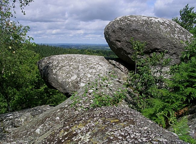

SHERON Posté(e) 27 novembre 2013 Signaler Posté(e) 27 novembre 2013 En Creuse, sur plusieurs sites, on retrouve des "boules granitiques" spectaculaires, non érodées. On les trouve au sommet des buttes et collines sur socle granitique. Les sites remarquables sont : - les Pierres Jaumâtres à Toulx-Ste-Croix, - la forêt de Chabrières dans les Monts de Guéret, - les Pierres Civières au Maupuy. Amandine Citer
titi250248 Posté(e) 27 novembre 2013 Signaler Posté(e) 27 novembre 2013 Voici une photo des pierres civières du Maupuy Alain Citer

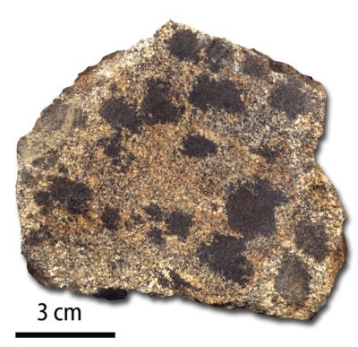

blackschorl Posté(e) 27 novembre 2013 Signaler Posté(e) 27 novembre 2013 Les "Aubussonites" Même si ce terme franco-français n'est pas crédité au niveau international, il mérite d'être mentionné ici. Ces roches affleurent largement en Limousin, et notamment en Creuse et en Corrèze (série du Chavanon...). Ce sont des migmatites, et plus précisément des diatexites, à savoir des roches ayant subi un taux de fusion très important, voir quasimment complet. Leur particularité est la présence de nodules riches en cordiérite, leur conférant un aspect de peau de léopard. On trouvera des compléments historiques dans le document suivant: J. GROLIER, A. LACOUR, La naissance du concept de "Gneiss d'Aubusson", Revue des sciences naturelles d'Auvergne, 48 (1982) 31-38. Citer

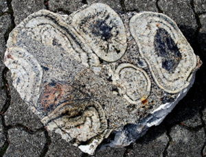

titi250248 Posté(e) 27 novembre 2013 Signaler Posté(e) 27 novembre 2013 Puisque que l'on est en Creuse continuons avec le granit orbiculaire de La Faye Le gisement Un échantillon Alain Citer
trenen23 Posté(e) 27 novembre 2013 Signaler Posté(e) 27 novembre 2013 Sympas les deux dernières. L'aubussonite parce qu'à quelques années d'écart, elles nous ont un peu occupé Blackschorl et moi (elle vient d'où celle-là, Puy du Roi ?), le granite orbiculaire parce que je n'avais jamais vu le gisement en photo. Je passerai probablement à la bourse de Guéret le Dimanche. Serge Citer
blackschorl Posté(e) 28 novembre 2013 Signaler Posté(e) 28 novembre 2013 celle-ci vient des environs de la Courtine, la petite route menant à Sornac, il y a de bons affleurements (si, si, ça arrive !) Citer

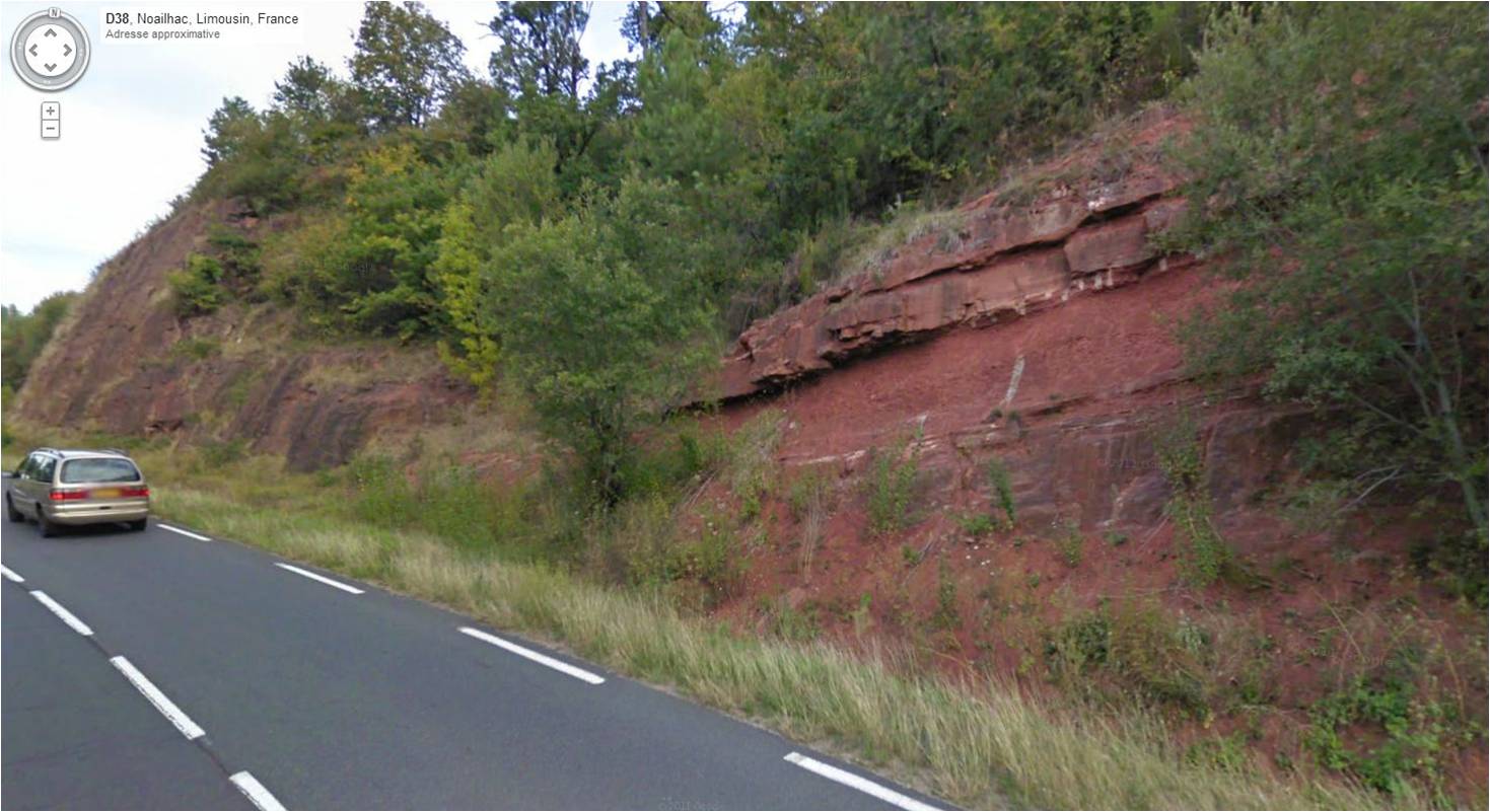

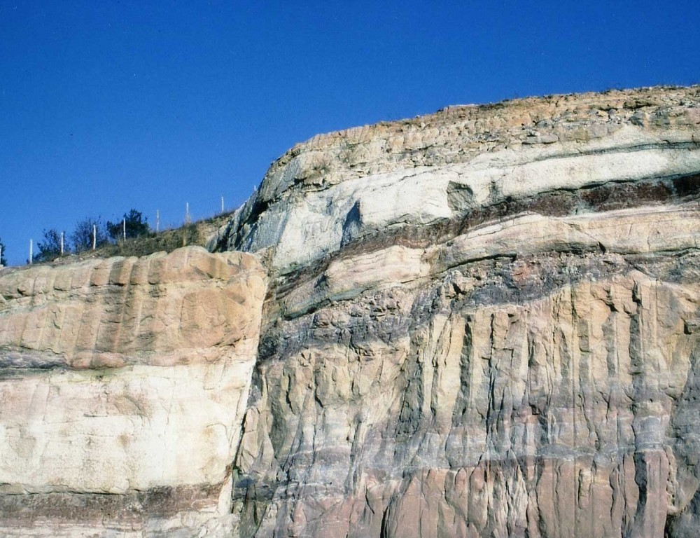

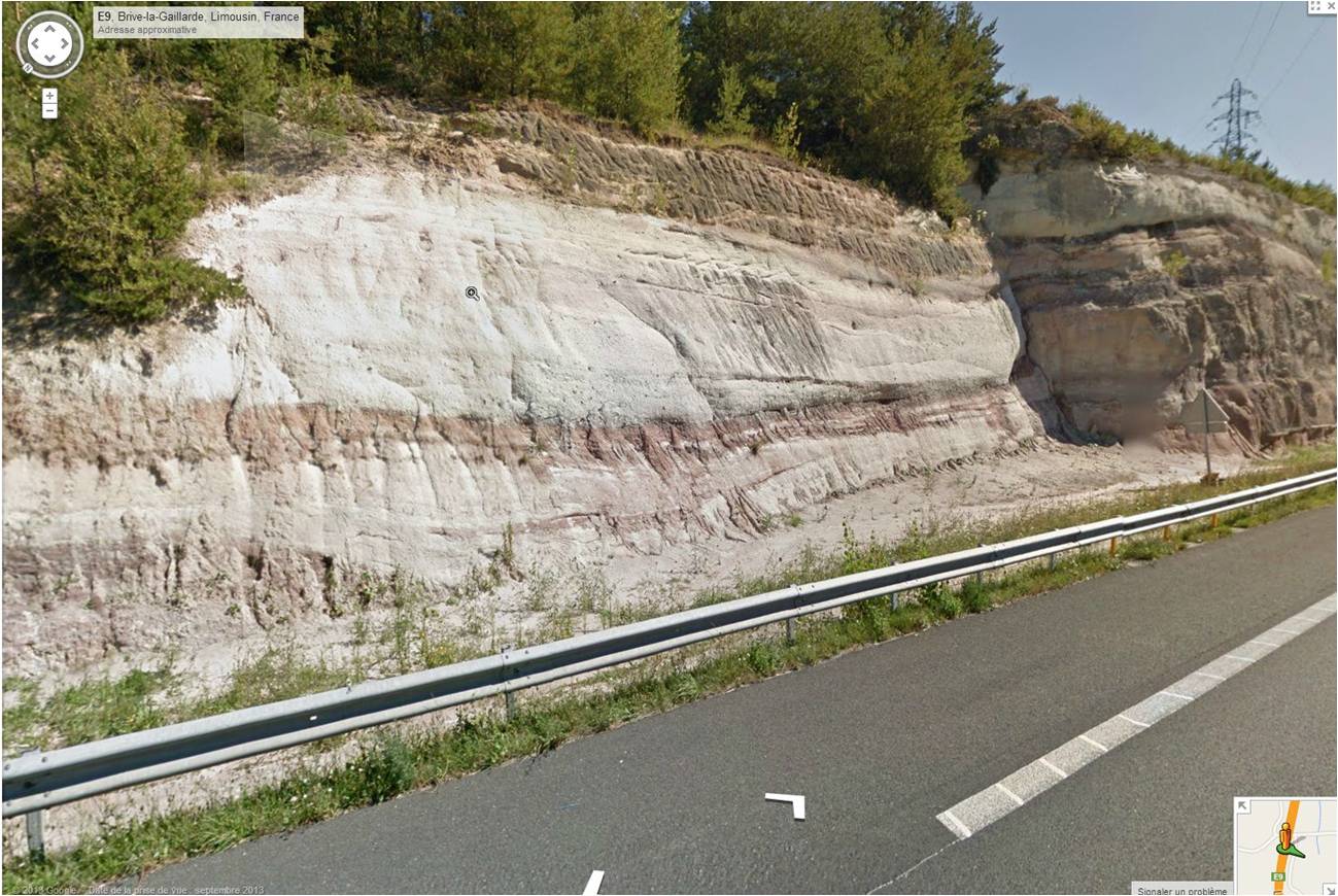

fossilo19 Posté(e) 28 novembre 2013 Signaler Posté(e) 28 novembre 2013 Revenons aux photos, et en Corrèze cette fois, pour voir la faille de Puyjarrige. cette (micro ou mini)faille affecte les grès triasique au sud de Brive, elle est visible dans le talus de l'autoroute A20 entre Brive et Noailles (donc arrêt impossible). On peut cependant l'observer sans risques en allant au hameau de Puyjarrige où un pont enjambe l'autoroute à quelques dizaines de mètres de la faille (ce que font de nombreux enseignants avec leurs élèves). On peut facilement estimer son rejet grâce au décalage dans les alternances de couches colorées, voir un peu le miroir de faille et déterminer l'orientation de l'accident. Citer

Next50MY Posté(e) 29 novembre 2013 Signaler Posté(e) 29 novembre 2013 Oui et faille synsédimentaire puisque la couche blanche est surépaissie sur la "compartiment gauche" (sauf si artefact lié à l'angle de vue). Sédiments de quel âge ? Citer
fossilo19 Posté(e) 29 novembre 2013 Signaler Posté(e) 29 novembre 2013 Next50MY, trias continental du 'bassin permo triasique de brive' ( c'était écrit, mais pas précisé continental) Citer
Next50MY Posté(e) 29 novembre 2013 Signaler Posté(e) 29 novembre 2013 Oui merci pour les précisons. Google street est notre ami pour une premiere approche du patrimoine géologique et sur la A20 on devrait pouvoir y observer le bas de l'affleurement pour vérifier si les differences d'épaisseurs se confirment vers le bas. Quel commune précise pour retrouver ? Citer
fossilo19 Posté(e) 29 novembre 2013 Signaler Posté(e) 29 novembre 2013 commune de Brive, sud de Brive vers Noailles, juste après le pont enjambant l'autoroute au niveau du hameau de Puyjarrige... Citer

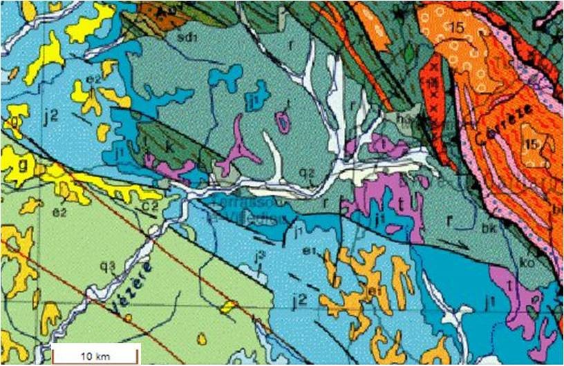

Next50MY Posté(e) 29 novembre 2013 Signaler Posté(e) 29 novembre 2013 consulter la partie Trias de la notice et un itinéraire des sites géologiques remarquables (p27) du Permien, Trias et Jurassique et quelques failles importantes dans ce secteur : http://ficheinfoterre.brgm.fr/Notices/0785N.pdf la prise de vue est récente, sept 2013, confirmation de la différence d'épaisseur et de l'intérêt structural et sédimentaire du site, les chenaux continentaux s'épaississent dans la partie effondrée avant et pendant le jeu de la faille (et sans doute après pour des niveaux + récents). Faible différence d'épaisseur de part et d'autre au niveau de la faille elle même si on regarde dans l'alignement du plan de faille. Cet affleurement trias (en violet sur la carte au million du BRGM) occupe une position centrale du bassin sédimentaire de Brives découpé au Sud par la faille de Meyssac : La faille est visible au Nord du village de Meyssac, elle est matérialisée en bordure de route par les pendages Nord des sédiments permiens qui s'accentuent pour devenir verticaux au niveau de cette faille majeure : La faille de Meyssac a joué pendant le Permien et jusqu'à des niveaux intra Trias (et a été réactivé par la suite pour positionner le Jurassique en face du Permien...) selon les géologues qui ont levé la carte de Brive. Si il est confirmé le jeu synsédimentaire de la faille de Puyjarrige exposée par fossilo19, alors cette dernière est probablement contemporaine de celle de Meyssac. Elle est d'ailleurs orientée également W-E. Les grès rouges Permiens sont utilisés de longue date par des villages tels que Collonges-la-Rouge et Noailhac. http://www.les-plus-beaux-villages-de-france.org/en/collonges-la-rouge-0 http://www.noailhacpatrimoine.fr/notre-patrimoine/geologie Un bel affleurement de Permien proche de Noailhac est visible en bord de route, mentionné dans la notice de Brive à "la Rougerie": On retrouve facilement ces sites avec les moyens cartographiques web du BRGM, imagerie sat et google street. Toute cette région comporte un énorme et passionnant patrimoine géologique et architectural. Pour aider à répondre au sujet sur le Limousin on peut consulter la richesse lithologique dans le rapport suivant : http://www.limousin.developpement-durable.gouv.fr/IMG/pdf/ETUDE_REGIONALE_SDC_validee_062013.pdf Citer

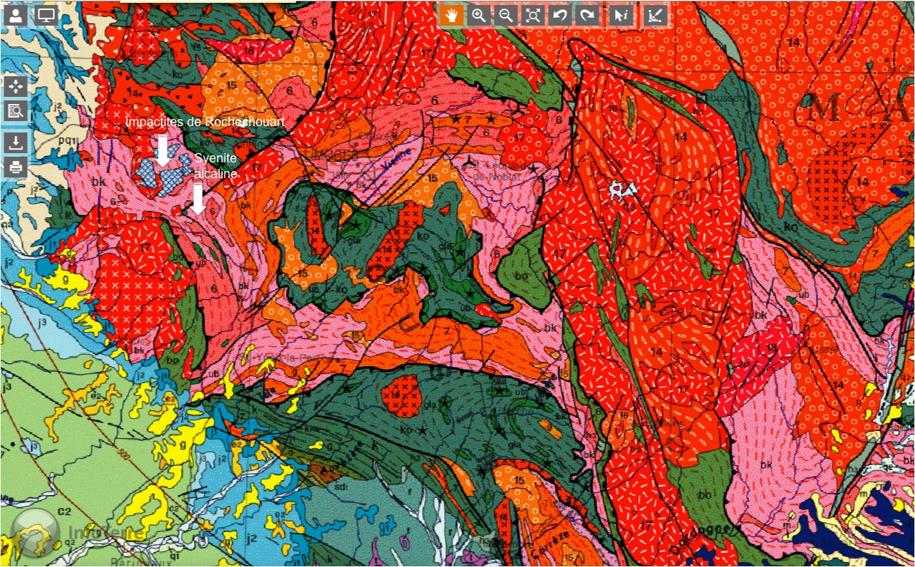

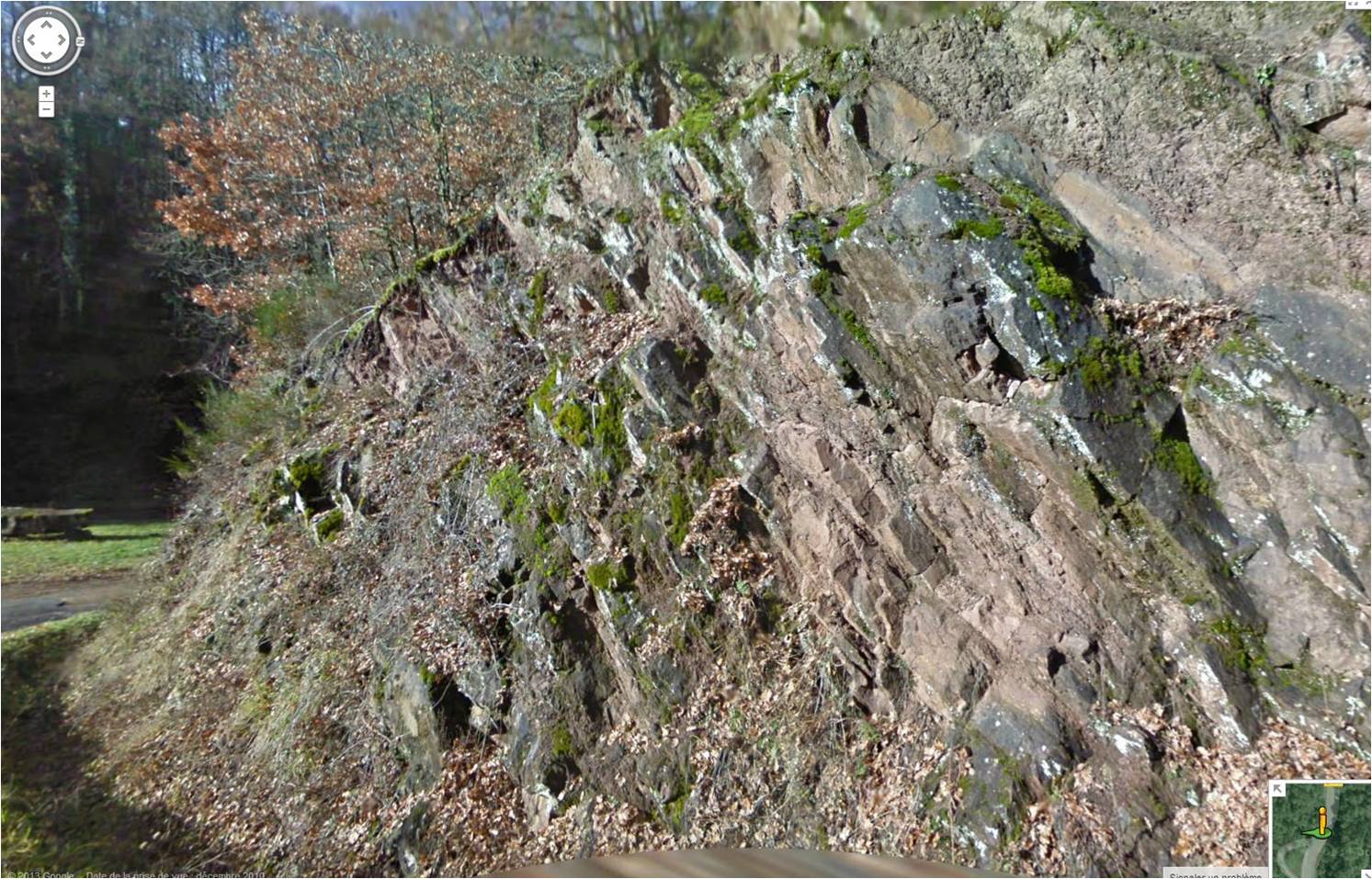

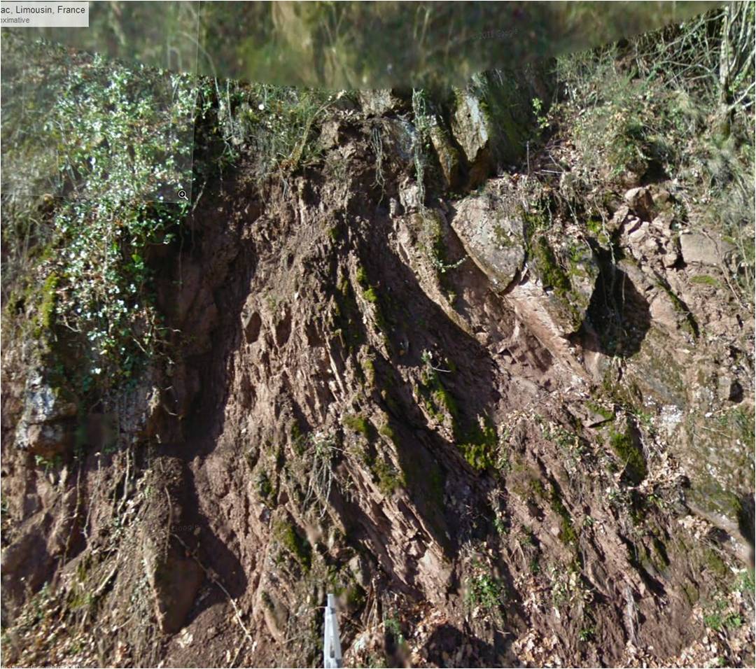

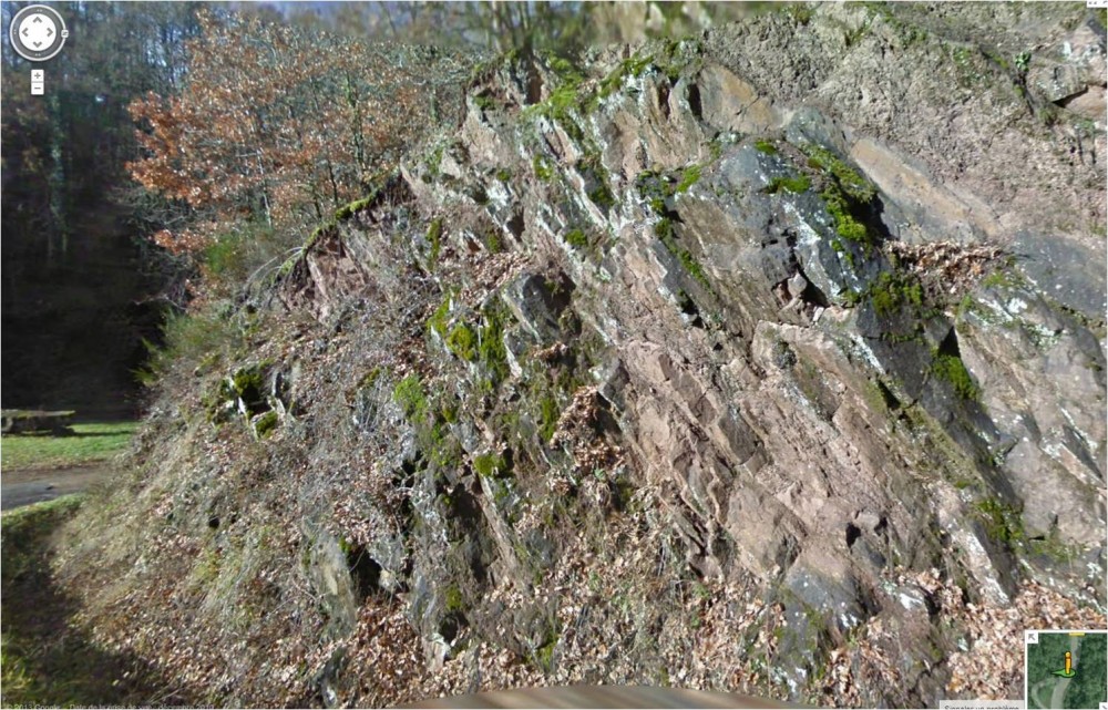

Next50MY Posté(e) 13 janvier 2014 Signaler Posté(e) 13 janvier 2014 Au Nord du bassin de Brives, sur la feuille géologique de Rochechouart à 2km au N-E d'Oradour-sur-Vayres. http://ficheinfoterre.brgm.fr/Notices/0687N.pdf Une syénite alcaline signalée comme étant unique en France. Si c'est ben le cas (à vérifier !), alors il s'agit d'un site à examiner de près. Y-a-t-il des connaisseurs de cette localité ? extrait de la notice : "Syénite quartzifère potassique à actinote magnésienne, sphène, magnétite et rare biotite. Elle constitue un gisement qui est unique non seulement sur la carte, mais également sur tout le territoire français, dans l'état actuel des connaissances en tout cas. Ce gisement est localisé (x = 486,72 ; y = 2093,93) vers le centre du quart méridional de la carte. Il affleure sous forme de boules de taille métrique constituant un petit chaos étendu sur une dizaine de mètres de diamètre, au milieu de prés à 300 m au Nord-Est de l'Ecubillou (commune d'Oradour-sur-Vayres). À cet amas de boules se superpose une légère anomalie radioactive révélée au scintillomètre (SPP2) : 200 à 250 chocs/seconde contre 50 dès qu'on quitte l'affleurement. Des formations superficielles masquent les relations avec les gneiss de l'unité inférieure environnants." (...) "Les analyses chimiques de la roche (tabl. 8, en annexe) confirment le caractère ultrapotassique : K20 = 11,5 %. Il s'agit de la roche magmatique la plus potassique connue en France... abstraction faite des brèches de fusion du cœur de l'astroblème de Rochechouart qui sont issues d'un magmatisme très particulier." Citer
