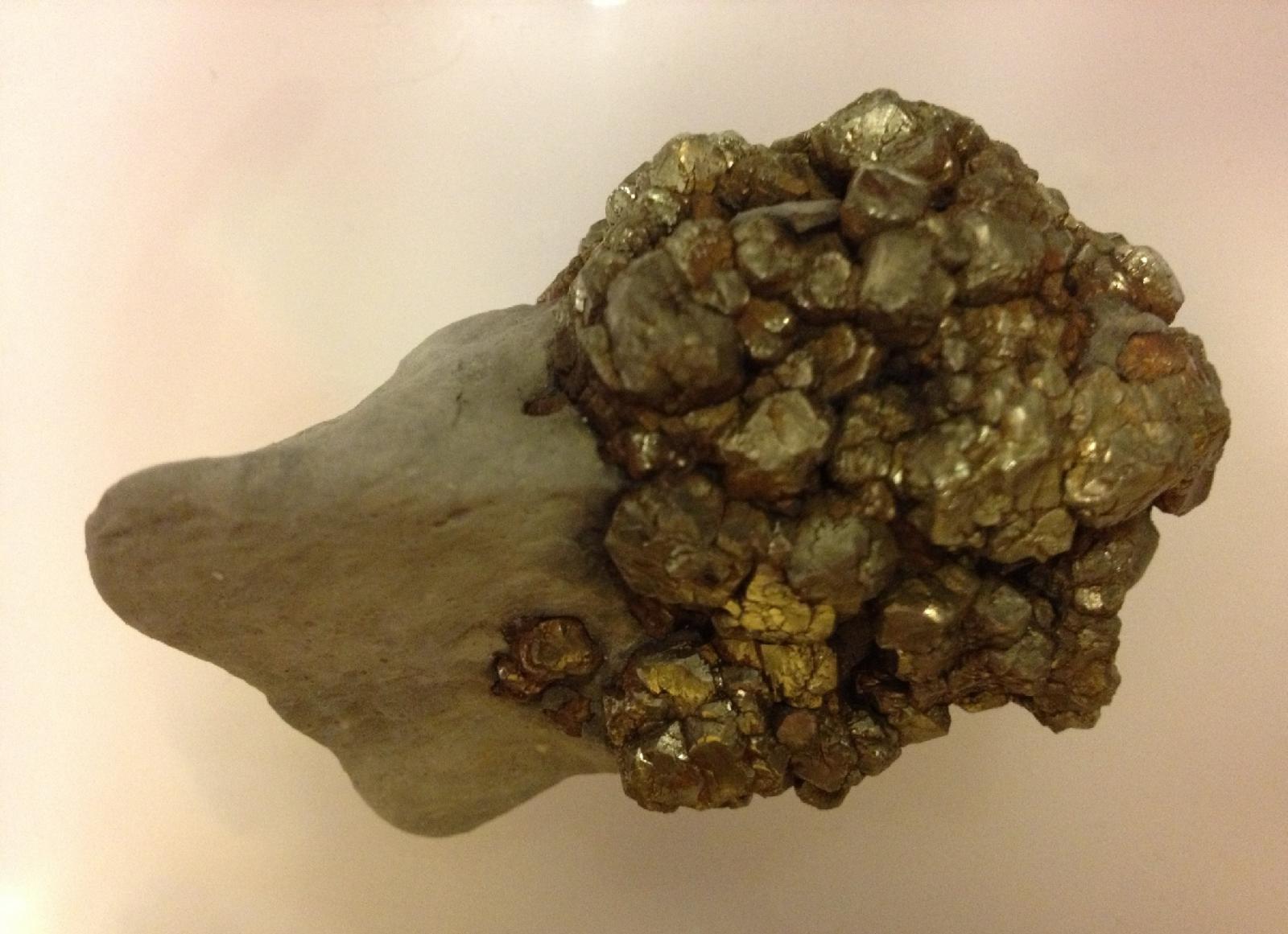

Bonjour à tous,
Je constate deux comportements différents des échantillons (marcassite - pyrite) que je ramène du cap et j'aurais besoin de votre aide :
- le premier type d'échantillons une fois plongé dans l'acide rend une coloration plutôt conforme à l'attendu : proche de l'or - bronze jaune. Je considère (à tort ?) que la pièce est sauvée des dégradations due à l'oxydation.

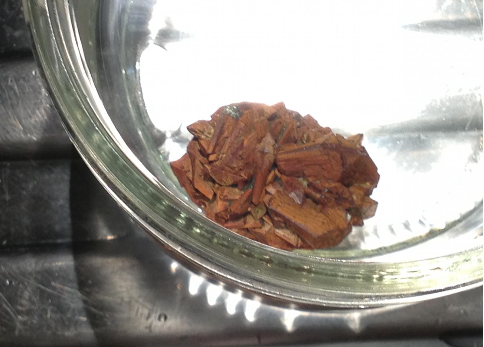

- le deuxième type d'échantillons (typiquement les sperkises) deviennent rouges- rouille dès leur sortie du bain d'acide chloridrique.
Je viens d'en extraire un aujourd'hui mais quelle n'est pas ma terrible déception de me dire qu'il va s'altérer et que les "flèches" s'arrondiront sous l'effet de la rouille.
Question 1 : est-il possible que l'HCl dégrade les sperkises ? Si oui, le bain d'acide Phosphorique que je donne actuellement à mon extraction va-t-il suffir ? Ou bien cela va-t-il agraver les choses ?
Question 2 : si ce n'est pas l'HCL qui dégrade ces marcassites, alors qu'est-ce ? J'ai dégagé cet échantillon cette après-midi la craie devrait l'avoir protégé ...
Image 1 : échantillon non altéré (probablement de la pyrite au vu de la forme des cristaux)

Image 2 : le soldat Ryan qu'il faut sauver
post-11796-0-82148500-1383421506_thumb.j

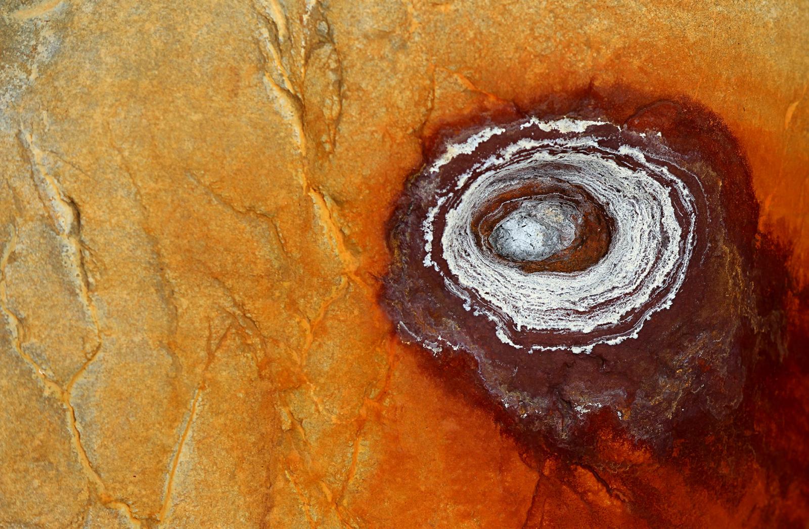

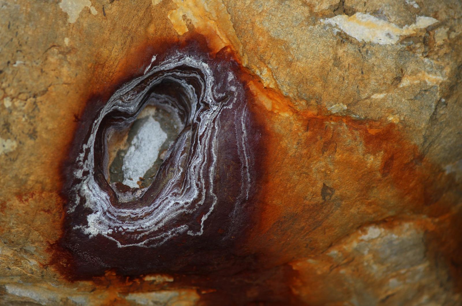

Il semblerait que la réponse ne soit pas encore trouvée. Dans la littérature certains attribuent la différence d'altération à la structure cristalline des deux formes. Des expériences on été menées sans pour autant démontrer clairement l'influence de la structure cristalline. D'autres attribuent la différence des réactions d'oxydations à la présence d'impureté(comme l'arsenic). Et en effet les impuretés présentent dans le réseaux cristallin jouent un rôle. En lien un site qui résume les processus en jeu lors de l'altération des pyrites et marcasites. http://theses.ulaval.ca/archimede/fichiers/23166/ch02.html
Ces phénomènes d'oxydation laissent toutefois de jolies traces éphémères.
post-23179-0-81267700-1450602750_thumb.j

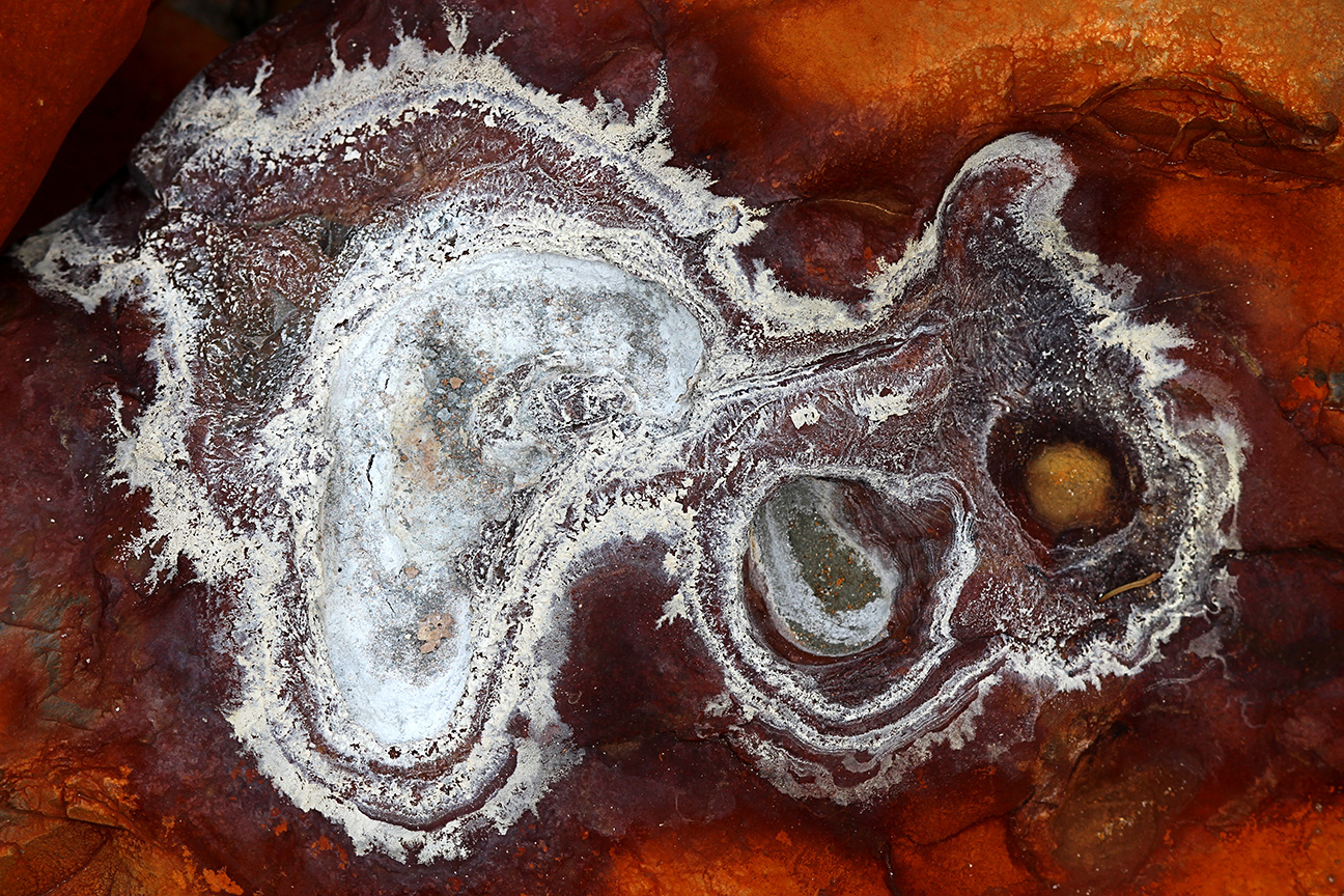

D'accord avec jojo38, qui donne une bonne partie de la réponse, bien que des expériences(je retrouverai les articles) non pas montrées la prépondérance du système cristallin, il faut ajouter les impuretés dans le réseau(les marcassites qui contiennent beaucoup d'arsenic s’altèrent plus vite), un petit coup de bactéries, la réaction en chaîne avec l'acide sulfurique, et plus que poussières. Donc à priori, un collectionneur, un ramasseur de caillou aura bien du mal à prédire le devenir de son nodule de pyrite ou de marcasite parfois issu d'un même site.
Encore une photo des auréoles autour des nodules. Les conditions hygrométriques étaient idéales pour la formation de ces auréoles. Par contre je ne sais pas quels sont les sels blancs qui se forment.
post-23179-0-83812000-1451068105_thumb.j
