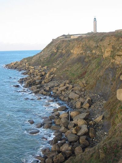

Le cap Gris-Nez.
Le cap Gris-Nez est une falaise argilo-gréseuses de 45 mètres de hauteur située sur le territoire communal d'Audinghen, dans le département du Pas-de-Calais. Il fait partie de l'ensemble des falaises rocheuses du Boulonnais, entre les côtes sableuses picardes au sud et flamandes à l'est.

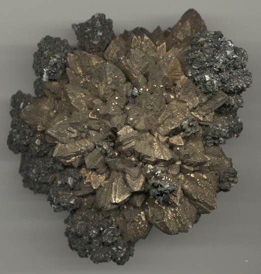

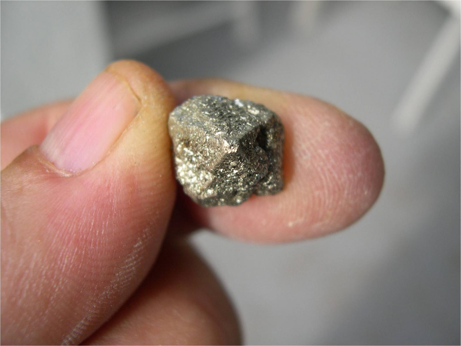

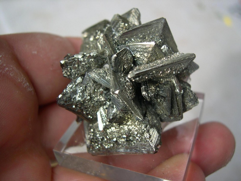

  1. on ne peut évidemment pas signaler deux minéraux trouvés dans le cénomanien de la base du Cap-Blanc-Nez, dans cette craie grise, j'ai nommé pyrite et marcassite les deux disulfures de fer cristallisant l'un dans le système cuibique l'autre dans le système orthorhombique

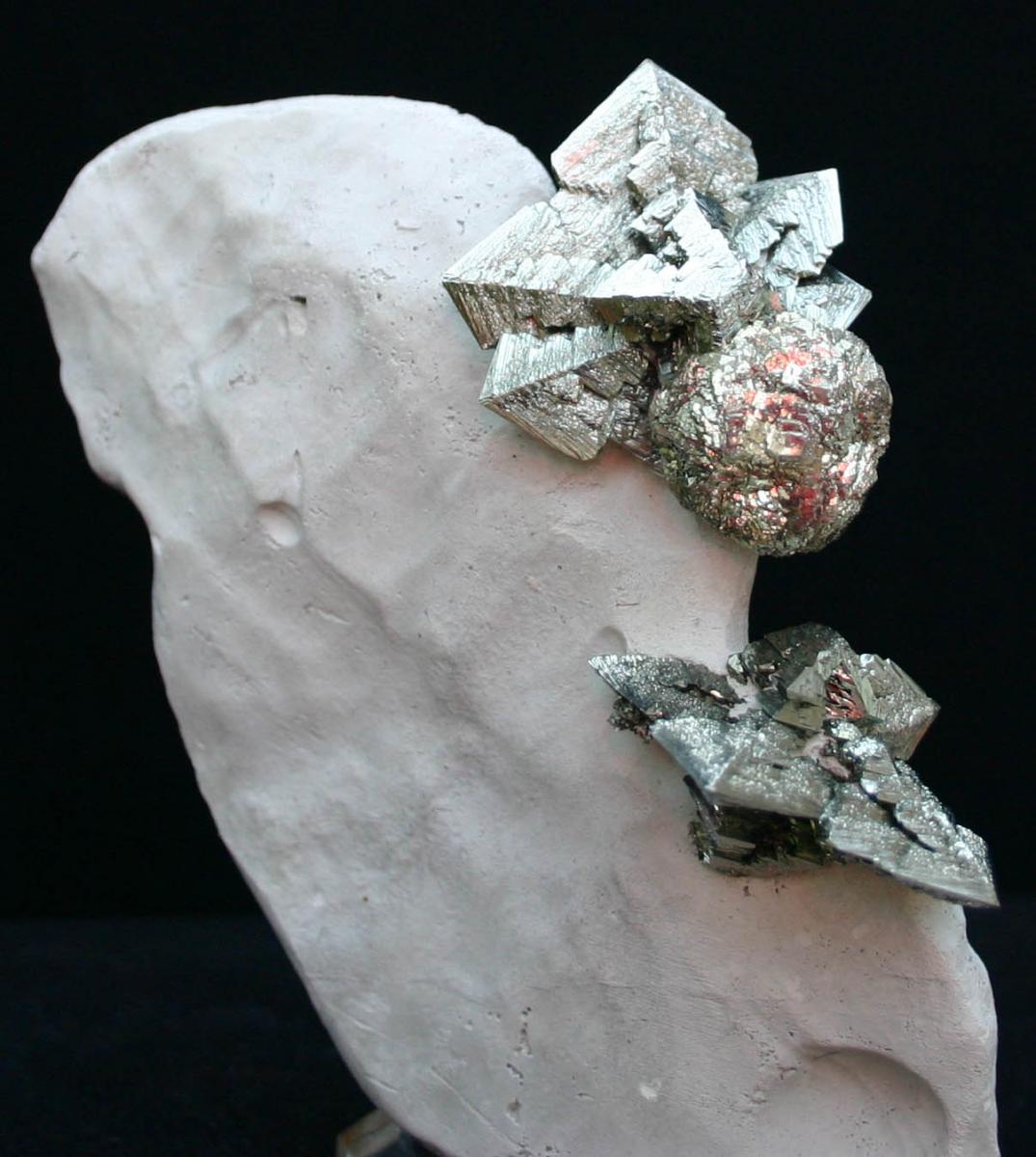

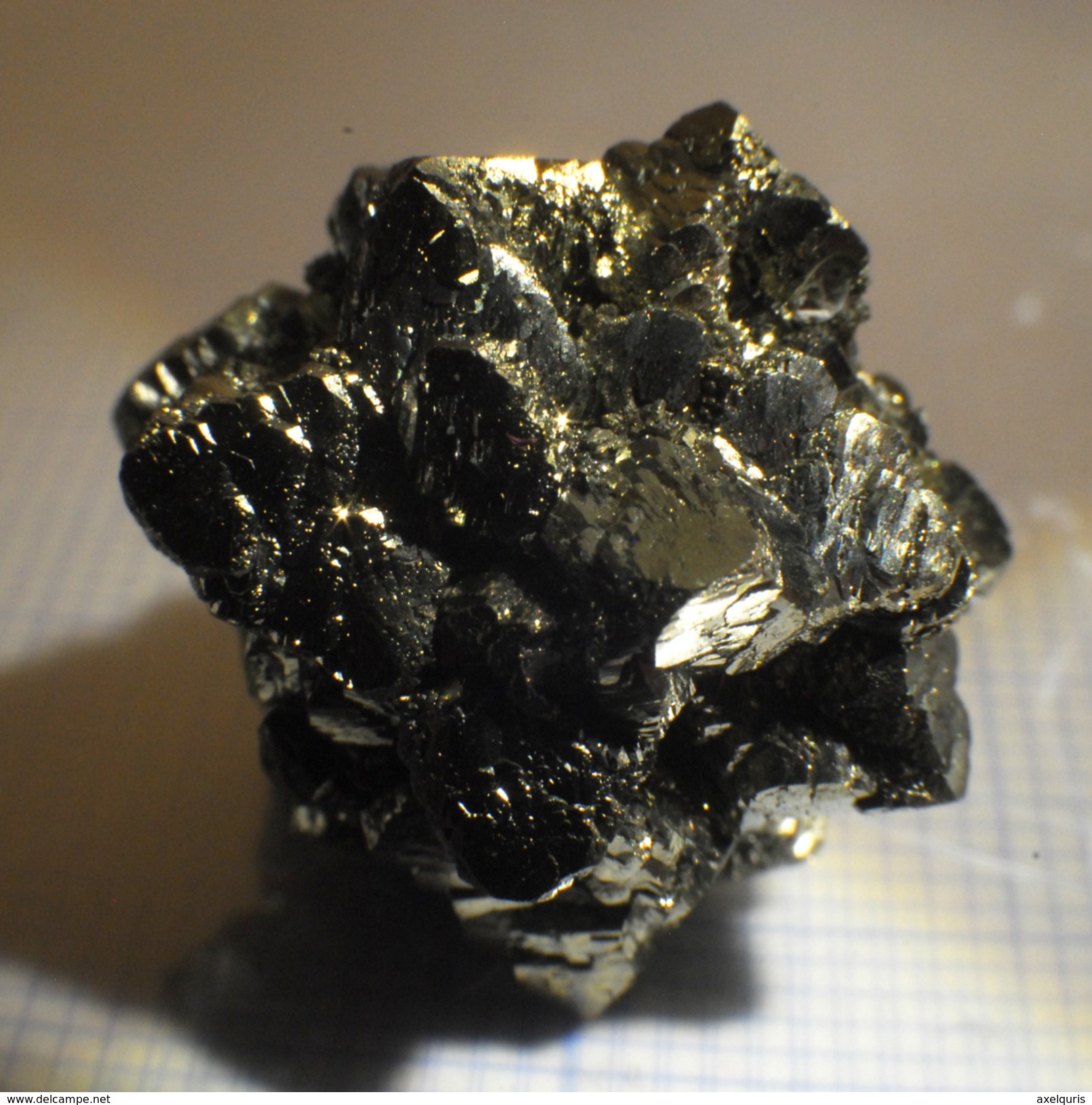

ici une marcasite type sperkise avec une boule de pyrite sur craie grise cénomanienne du Cap Blanc Nez
Ces nodules de pyrite sont fréquents contrairement aux marcassites plus rares, et contrairement à ce que Lacroix avait écrit. De plus elles sont dans le HAUT Boulonnais et pas dans le BAS Boulonnais encore contrairement à ce que Lacroix avait écrit.
Et uniquement dans la CRAIE GRISE DU BLANC NEZ
Absolument pas au Cap Gris Nez jurassique donc pas de Cénomanien, donc pas de nodules de pyrite ou de marcassite, contrairement à ce que certains croient encore, en copiant bêtement sur les écris faux de Lacroix à ce sujet.
Lequel est même en autocontradiction puisqu'il précise que P & M se trouvent dans le cénomanien qui, comme vous le savez est Crétacé et pas Jurassique. Qu'on se le dise !

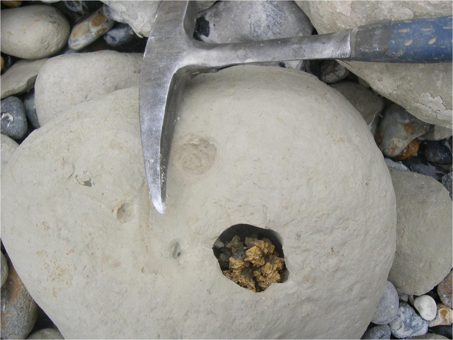

Souvent les nodules de pyrite sont encroutés de goethite noirecomme ici:

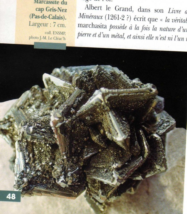

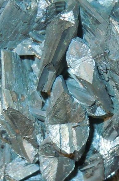

ces marcassites sont de deux types: au centre des dipyramides orthorhombiques (ressemblant à des octaèdres sans en être) et autour de la sperkise, les couleurs sont bien différentes d'où: on ne distingue pas les marcassites des pyrites par la couleur mais par les cristaux !
ces marcassites ne peuvent pas provenir du Gris Nez, ayant constaté un entêtement forcené dans l'erreur, je me vois obligé de corriger à mouveau; il y a donc erreur sur l'étiquetage en ce qui concerne la provenance ! Qu'on se le dise !Car cette craie grise appartient au Cap Blanc Nez, en bas de falaise et ne peut absolument pas se rencontrer dans le jurassique du Gris Nez !!!Tous les mineralochtis le savent , les Belges, les Hollandais et les Anglais aussi, :marteau: mais à Paris... pas encore chez certains ...
ce "patrimoine" minéralogique est systématiquement détruit par la mer. Non prélevé par les collectionneurs ces merveilles cristallines deviennent rouille et une poudre de sulfate, et donne de l'acide sulfurique. Les laisser en place c'est évidemment laisser la nature saccager le patrimoine! Qu'on se le dise! Car là encore est la réalité du terrain . Et je prouve toujours ce que je dis:

En cours, on nous a parlé de plis visibles au cap gris-nez. Sauriez vous me dire où car cela fait plusieurs fois que j'y vais et je n'ai pas vu ce phénomène géologique. Je suis curieuse de voir ce phénomène de mes propres yeux et non sur des photos.
Merci d'avance
A verifier : peut être des slumps avant diagenese des roches crayeuses plutôt que des plis créés sous l'action de contrainte. Ou alors des plis à l'échelle cartographique.
Il est donc possible que ces plis ne soient pas visibles et qu'il soient seulement présents en profondeur ?

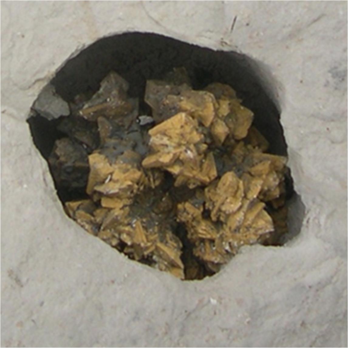

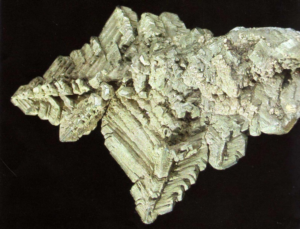

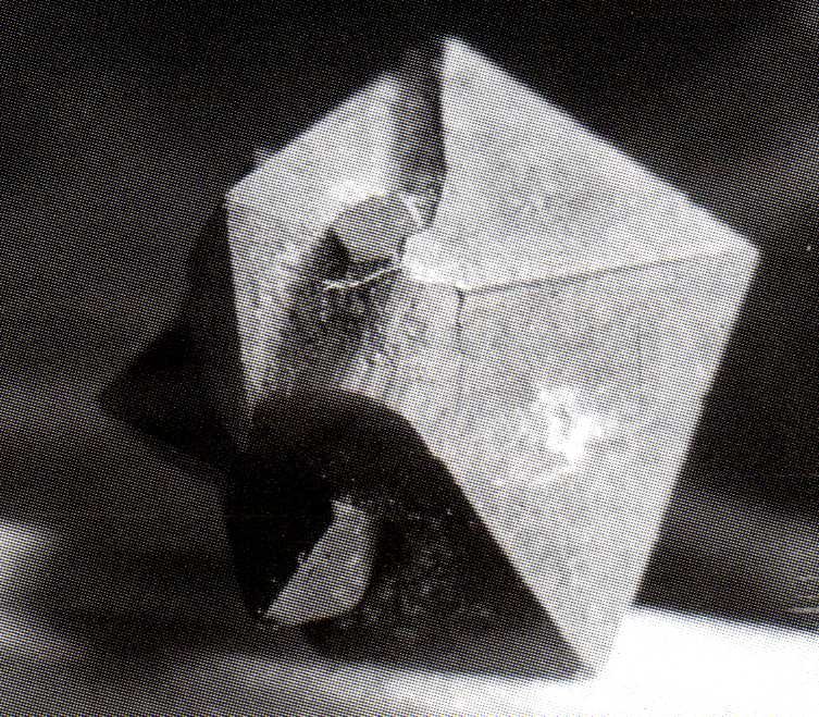

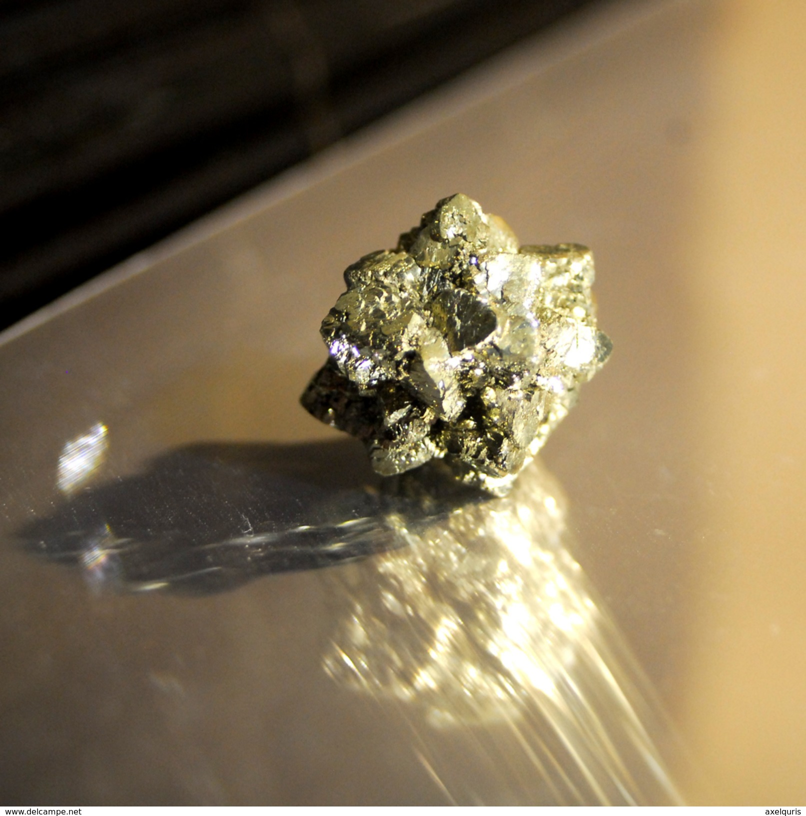

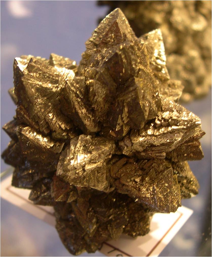

la macle de la sperkise est pseudo pentagonale et  se remarque par ces cristaux maclés formant un "chapeau de gendarme"; parfois au sommet d'une pointe , à la jonction de deux cristaux on peut voir un losange en creux avec une croix au fond: c'est le fameux brachydome qui certifie la macle de la sperkise.
La marcassite peut aussi présenter de faux octaèdres: les dipyramides orthorhombiques  où l'angle à la pointe du triangle est plus étroits que chez le véritable octaèdre de pyrite. En cherchant bien vous devriez trouver des images illustrant mes propos, sur ce site.
tout simplement ci avant dans les premières photos  pas besoin d'aller plus loin  tout est clairement visible.
l'angle  70° octaèdre de pyrite,  50° dipyramide orthorhombique de la marcassite
