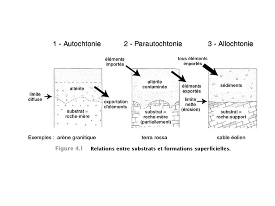

Non , tu ne dois pas les inclures dans les altérites, c'est une nouvelle formation géologique a part entière puisqu'à la base on a ce que l'on apelle en pédologie une discontunuité lithique( un materiau sur un autre). En pédologie lorsque l'on observe un sol, on fait gaffe aux indices pouvant nous montrer ces discontinuités. En effet, le sol (la partie vraiment pedogenetique ayant subit la bioturbation et un effacement total de la structure ou fabrique de la roche initiale) peut être issue d'un materiau (roche) different de son assise (substrat). Parfois nous avons besoin de faire des analyses poussées en mineralogie, terre rares pour trancher.
En cadeau un schema qui resume ma pensée.
Dans cette classification, la formation des Sables à Microcodium est une altérite contaminée.

Because, l'essentiel du contenu est remobilisé sur place avec une fraction exogène, certes.
Dans ce contenu:
- des éléments de craie saine ou transformée,
- une proportion importante d'éléments d'origine organique végétale (les Microcodium) qui a continué l'altération karstique
- une fraction siliceuse sous deux formes :
=> argileuse issue de l'altération karstique : voir la fraction néoformée (smectite + Kaolinite) caractéristique de la limite P/E dans la Montagne de Reims.
=> exogène par "pollution" externe : Transport éolien et fluviatile => cela reste à étudier dans le détail.
- une fraction non négligeable d'Oxydes ferriques (limonites / goethite), reprise de la partie sommitale de la craie très riches en nodules ferriques.
ces oxydes donnent la couleur jaune à ocre très caractéristique des sables à Microcodium.

Le schéma résume parfaitement la situation :
non ce n'est pas une nouvelle formation à part entière, puisqu'en dessous il existe la partie "Marnes à blocs de craie durcie" qui est le processus d'altération antérieur, comportant lui même aussi des microcodium. Le pb c'est que pour la formation des marnes à blocs de craie durcie juste en dessous, je pense que c'est du tranporté aussi - peut-être des colluvions sur le paléo-relief crayeux au Paléocène -, donc il faut être cohérent sur la notion d'altérite - question adressée au prof de Sci Nat qui a fait l'interp ici:
http://web.ac-reims.fr/lithotheque/html/sites/trepail/trepail22/interpretation.html
Il existe bien des discontinuités lithiques, le transport existe, et c'est donc l'élément à discuter sur l'appellation altérite.
Est-ce que le cas similaire existe dans les arènes granitiques, avec des discontinuités et des figures sédimentaires et un déplacements de quelques dizaines de metres ? sans doute ...
Ici les Microcodium sont des structures millimetriques qui ont désagrégé la craie progressivement directement sur la roche saine, sur des parties altérées ou en périphérie de manchons racinaires.
Bon, on ne serra pas d'accord concernant la "nouvelle formation". Mais en tout cas c'est un nouveau materiau. Si tu l'inclues (a toi de definir ta formation) , tes sables constituerons tout de même une nouvelle séquence.
