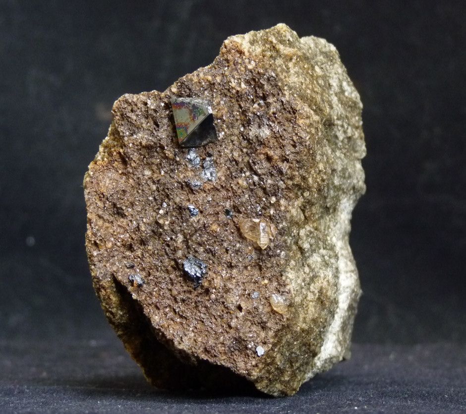

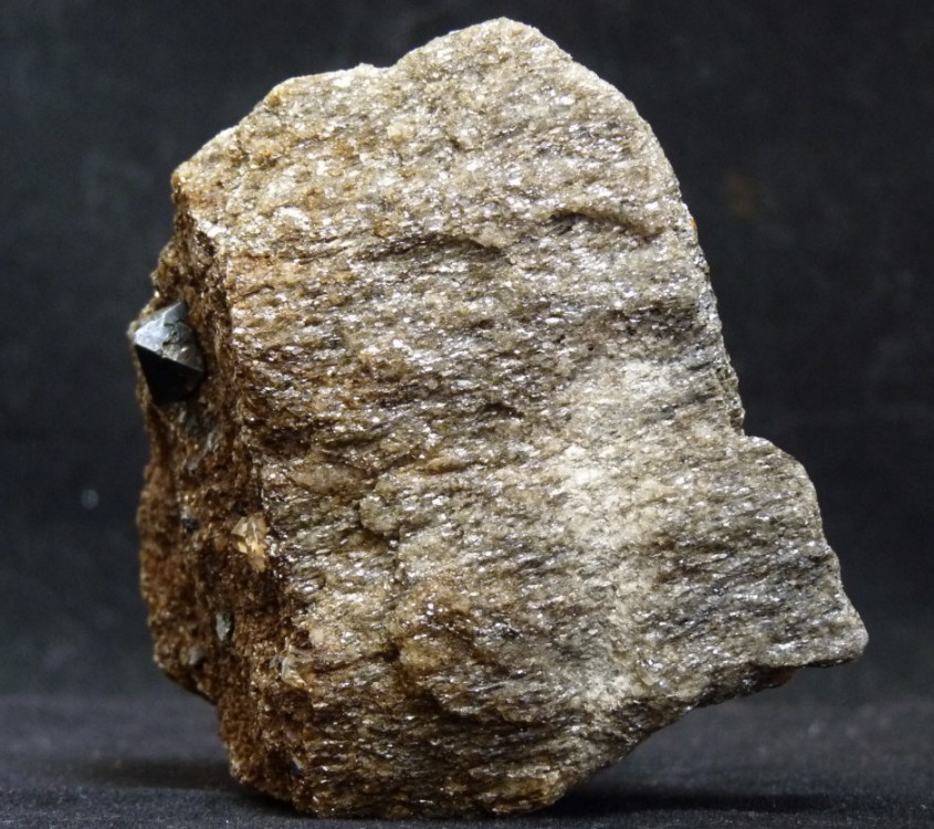

bonjour j'ai récupérer cette magnétite dans un vide maison avec plein d'autres truc français, ce qui ne veux évidement rien dire sur la provenance, avez vous une idée d'ou elle peux provenir, merci d'avance. le cristal fait 9mm d’arête, il y a aussi un petit quartz jaunâtre de 7mm et je joint une photo de la gangue.

Excuse du retard, je n'avais pas regardé le post : comme Totof > à 200 % sûr que cela vient du Binntal, secteur Lärcheltini (il y a des sous secteurs dans Lärcheltini et cela pourrait être Kollergraden, voir Gorb si pièce ancienne). La gangue est ultra caractéristique et pour l'annecdote, c'est dans ces coins qu'on été trouvé les fameuses énormes anatases historiques du Binntal (notamment à Gorb ou une galerie a été creusée par les cristalliers au XIXeme).

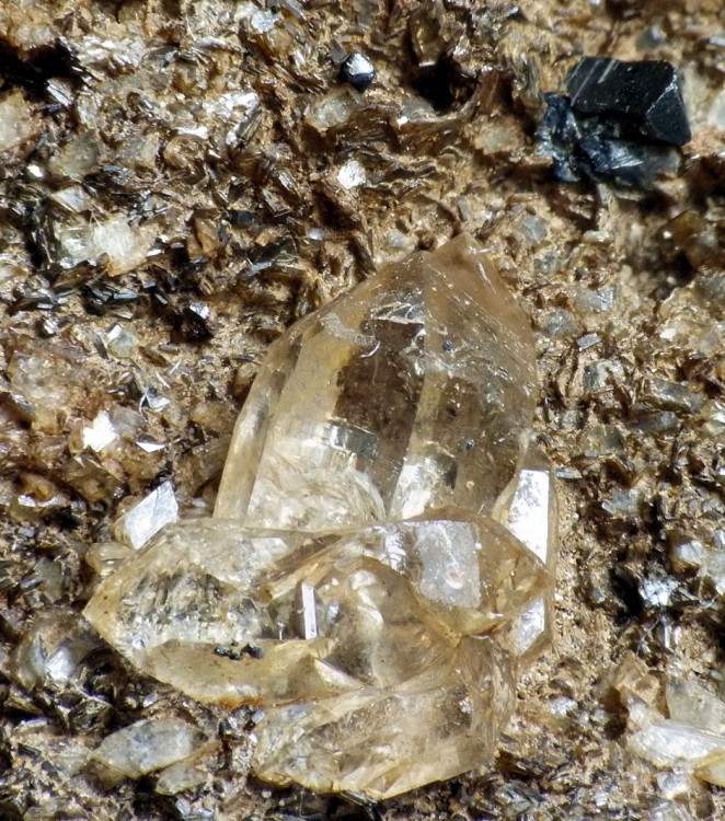

C'est très souvent associé aux minéraux de terres rares type monazite ou xenotime : il y a donc de forte chance que le cristal jaunâtre soit de cette famille mais la photo ne permet pas de déterminer mieux que cela
greg la veine
bingo! merci greg

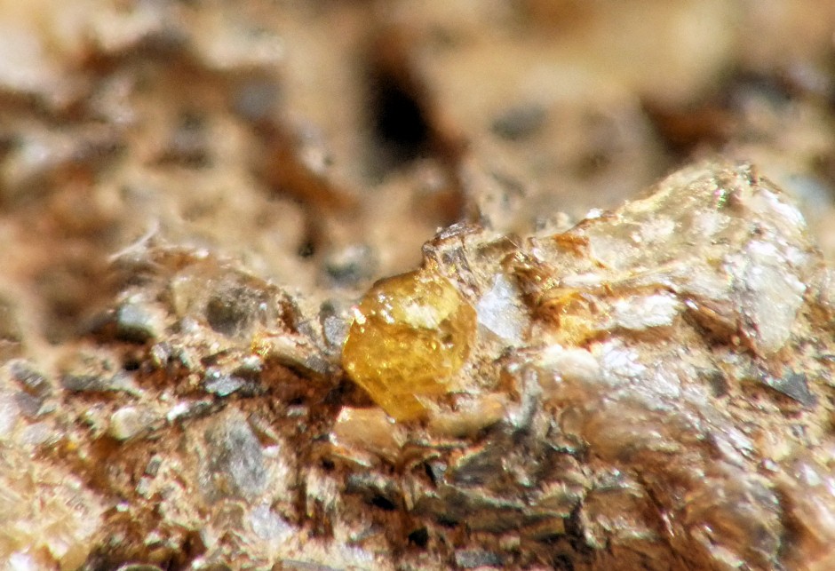

xenotime ;) mais moins de 0.5 mm ça devient trop petit pour moi donc merci de votre indulgence pour la qualités de la photo.

bon ben y a peut être aussi de la monazite mais pas vu encore avec juste ma petite loupe.
