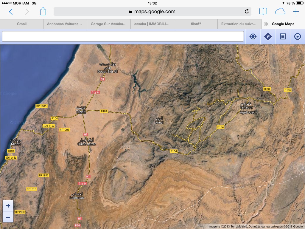

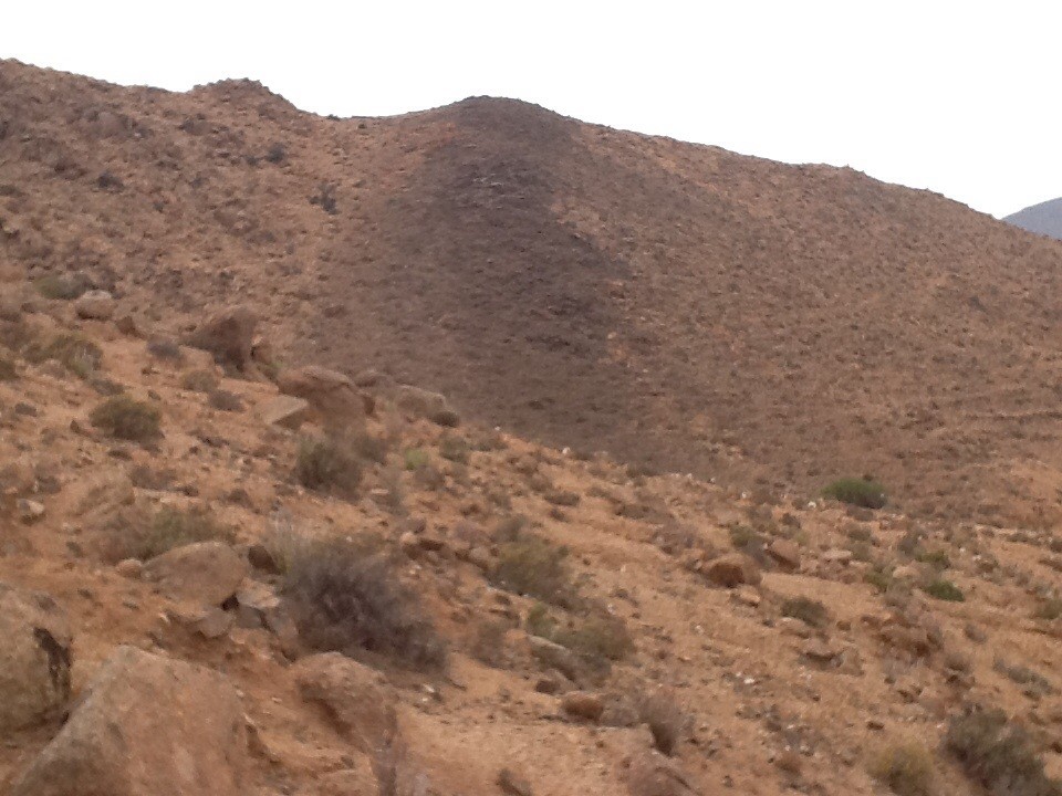

concernant la localisation c'est au sud du maroc a 110 km au sud-est de la ville d'agadir.
aussi j'attend toujours les resultats du laboratoir. ainsi que qlq1 du labo ma dit "peu-etre du Fer"
post-18471-0-05485700-1382103179_thumb.j

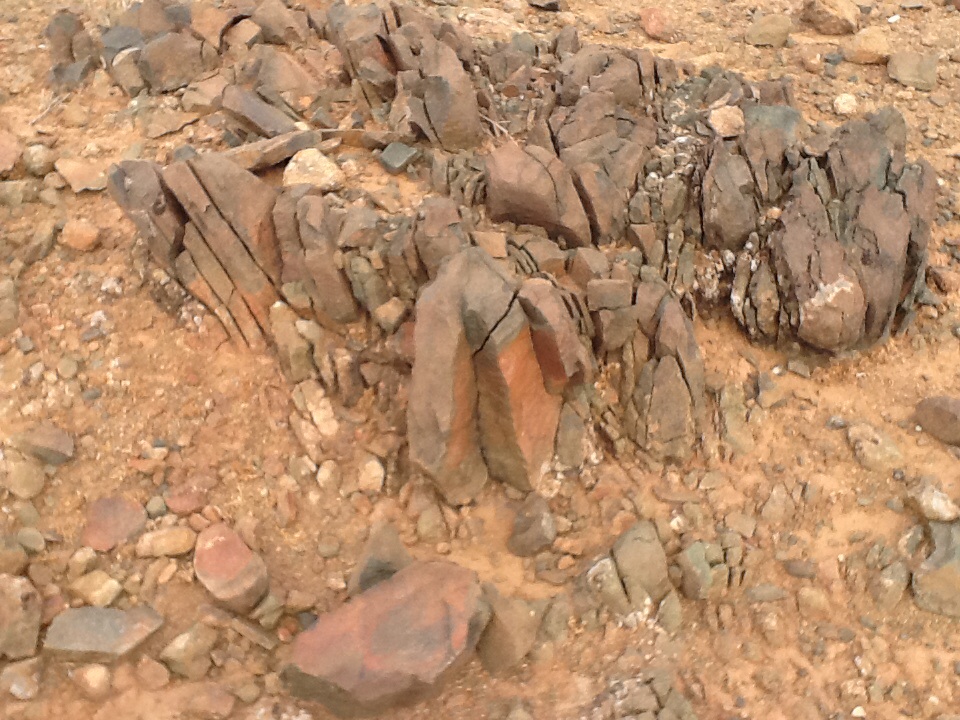

Vue la résistance à l'altération et la couleur de la roche on dirait du basalte (dyke ou peut être une coulée) avec aux épontes des roches sédimentaires. La partie noire minéralisée pourrait bien être de l'hématite qui est plutôt commune dans ce contexte sous forme de petit filonnet massif.

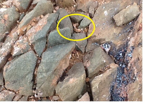

Tu pourrais faire une photo du minéral en question?

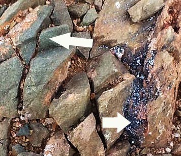

de visu, je pense a de l'hematite mais sans certitude. Il faudrait une photo du mineral metallique en gros plan et tester durete (le mineral raye le cuivre? le verre?) et la couleur de trace. D'ici la photo pourquoi ne pas decrire l'aspect du mineral (si structure en feuillet/lamelles alors hematite probable)
OK avec dyke possible qui ressort dans le relief. patine sombre et oxyde de fer, roche melanocrate possible, vérifier sur cassure fraiche teinte et vérifier si texture apparente.

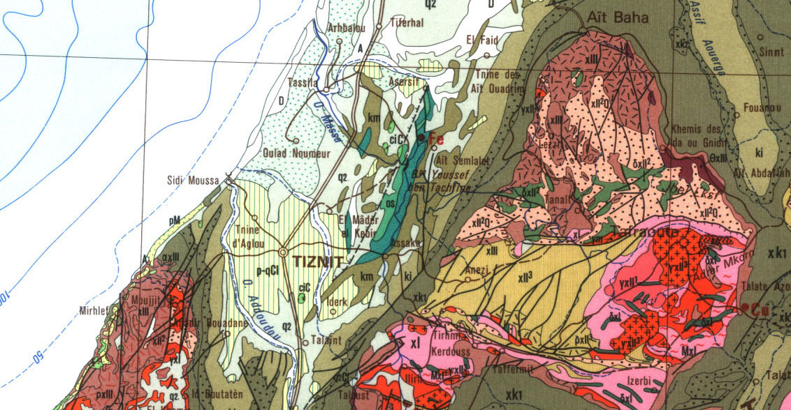

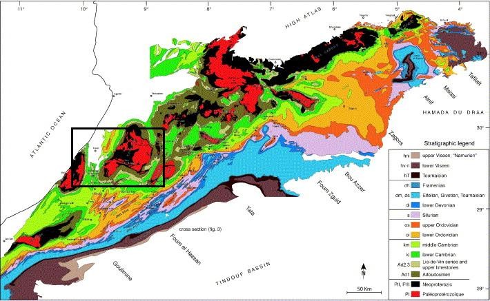

C'est le secteur de Tiznit. On reconnait la zone Proterozoique :
extrait de recherche en ligne via Science Direct (sans password):
Comptes Rendus Geoscience
Volume 338, Issues 1–2, January 2006, Pages 11–24

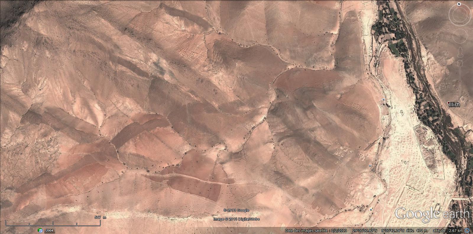

Est-ce que c'est au centre de l'image sat ?
Salut
si tu pouvais nous situer ça sur google earth, avec précision (ou nous passer les coordonnées X et Y), on pourrait agrandir et avoir une meilleure idée.

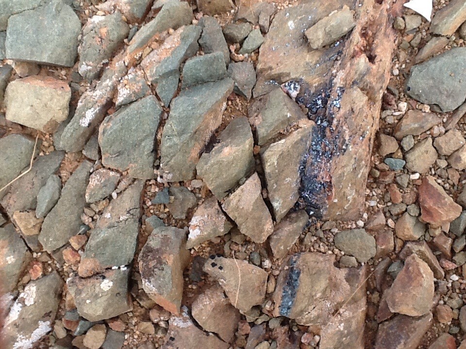

La photo N°3 donne un aperçu de la roche cassée ? Pas très clair, il faudrait une vue très rapprochée, avant d'avancer tout et n'importe quoi.
En zoomant au centre (tracer les diagonales et chercher...), ça tombe sur le socle sur carte géol et sur image sat on observe un alignement ( peut etre deux dykes proches ?) d'azimuth ~ 75 - 80°.
Est-ce juste à l'Est de Tizi Indemoukhechine ? L'alignement visible en relief part de ce hameau et la topographie correspond à l'image que tu donnes.

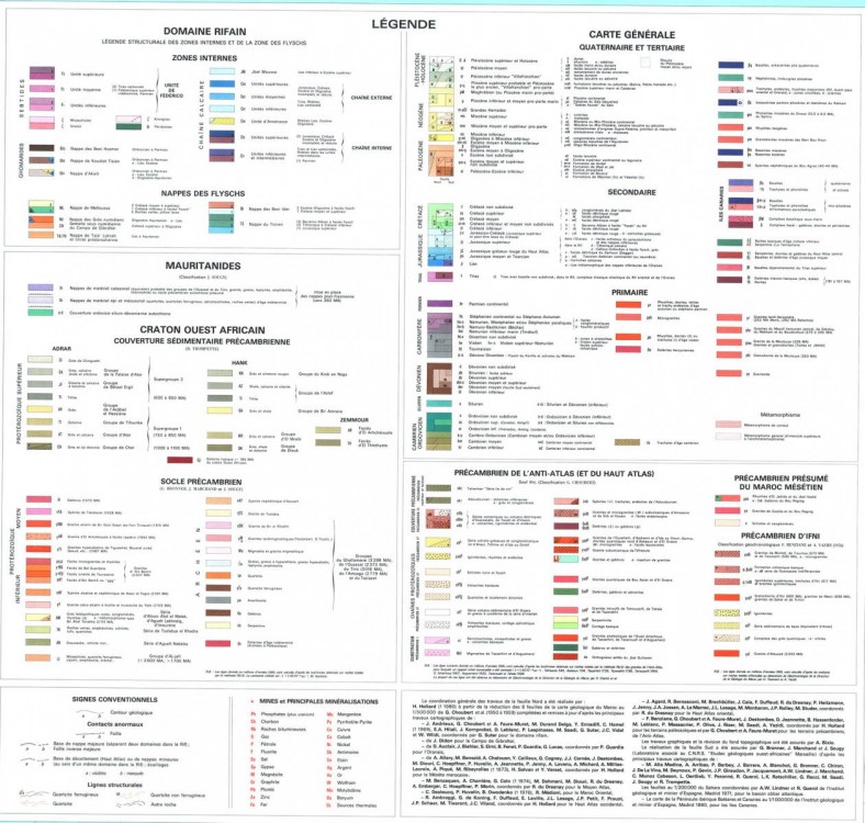

Sur la carte géol au 1/100.000 j'ai du mal à voir la légende concernée.
http://www.visomap.com/place-fr/Anezi/-37197
on le trouve en partant d'Anezi et en allant vers le SW...
