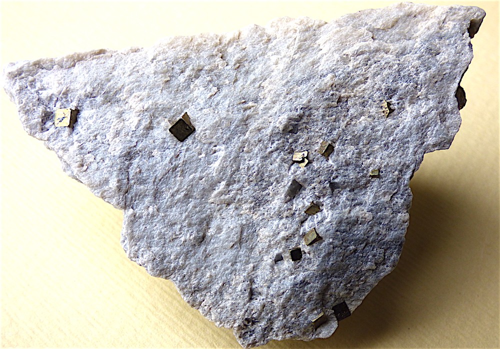

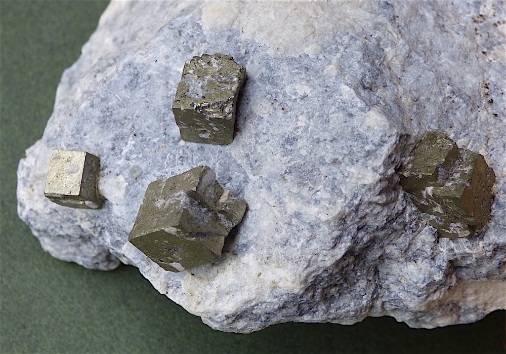

Pour participer je vous adresse quelques échantillons trouvés par mes soins à Luzenac voilà près de 40 ans !
C'est bien de la carrière de Trimouns et la gangue est du talc plus ou moins grossier.

Il n'y a pas d'ambiguïté, là c'est bien du Trimouns et les pyrite sont bien sur du talc, vos trouvailles ont été faite dans quel coin de la carrière, c'est de ce genre de pièces présentant des cubes de plus du cm dont je fais allusion pour 95, on rencontrait également des cubes dans un talc plus sombre dans la même zone.
Pour répondre à jojo38, désolé mais c'est très lointain comme recherche, en plus la carrière évolue sans cesse et je ne peux pas vous préciser l'endroit. Nous accédions au site après les tirs et souvent au moment de casser la croûte pour casser du caillou après !
Merci les gens.

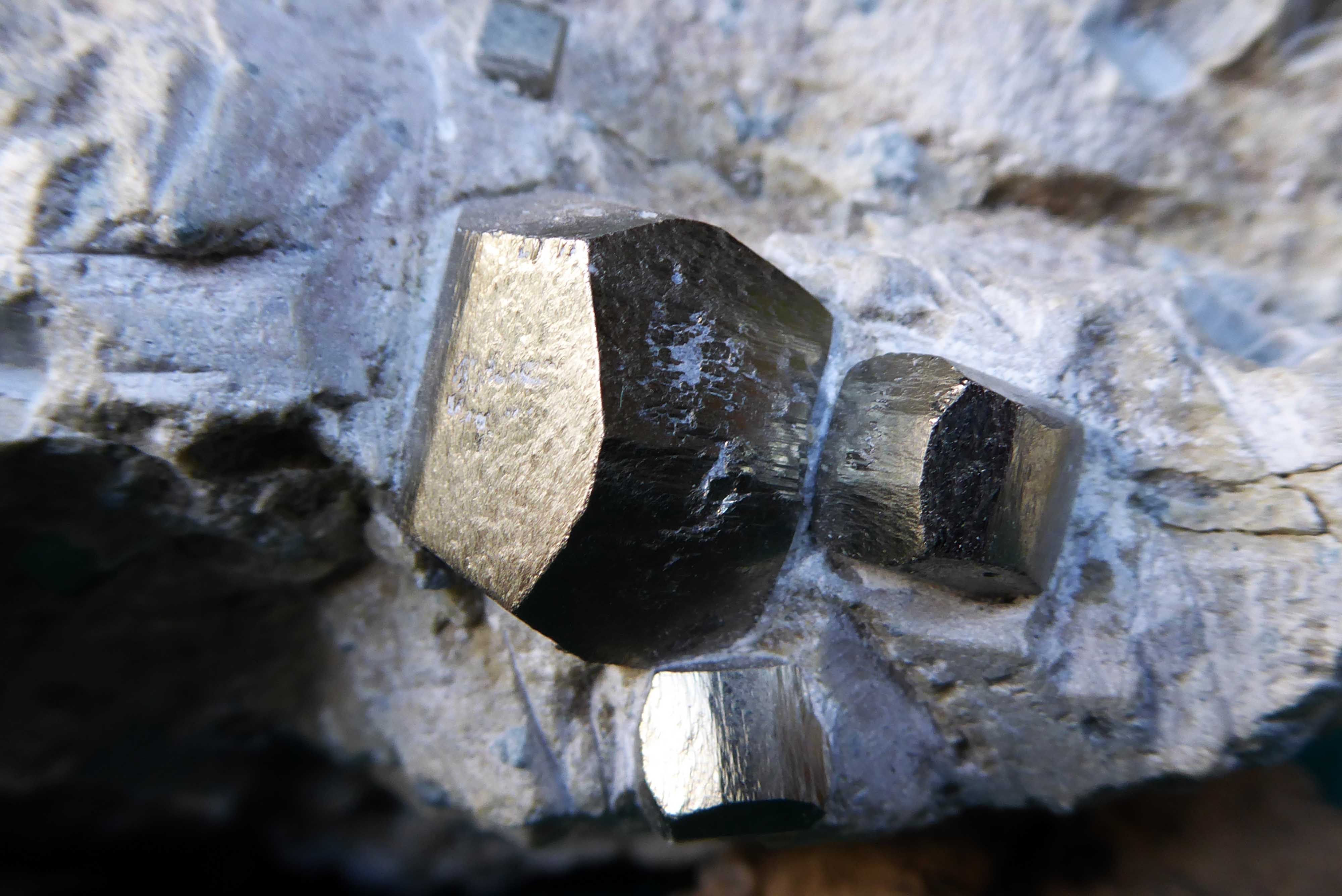

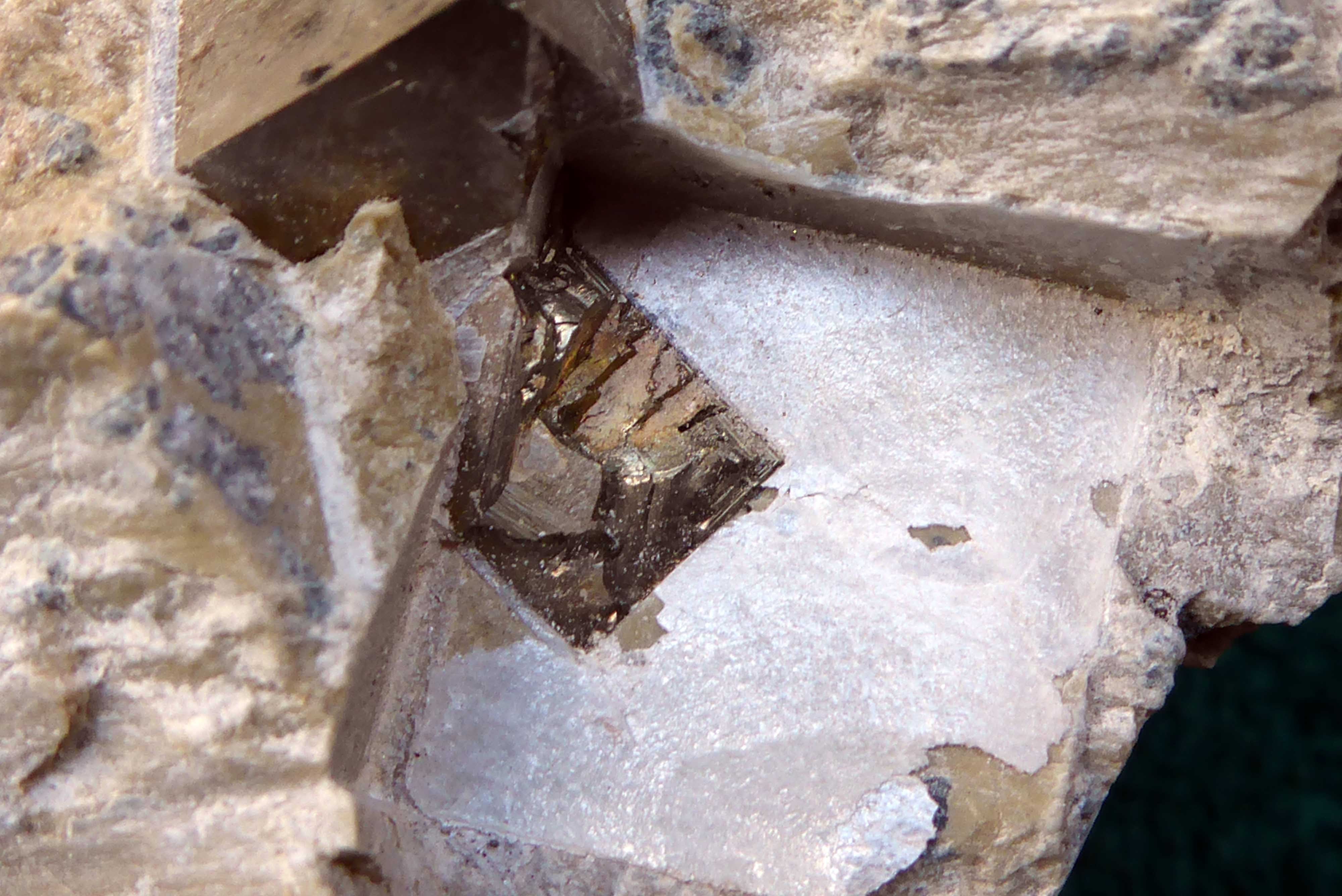

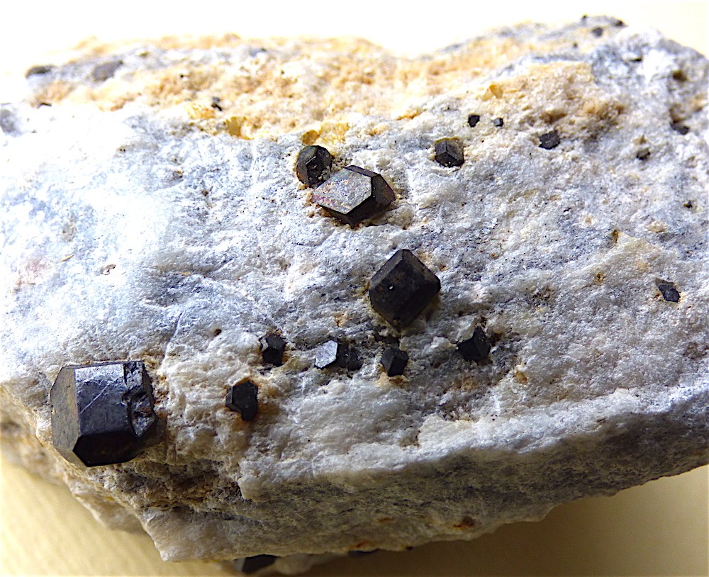

La dernière photo est du même échantillon d'Ambasaguas... celui dont les pyrites sont des pyritoèdres.

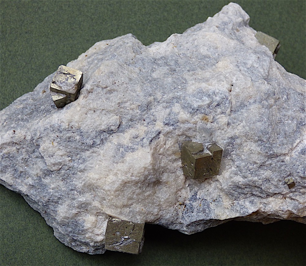

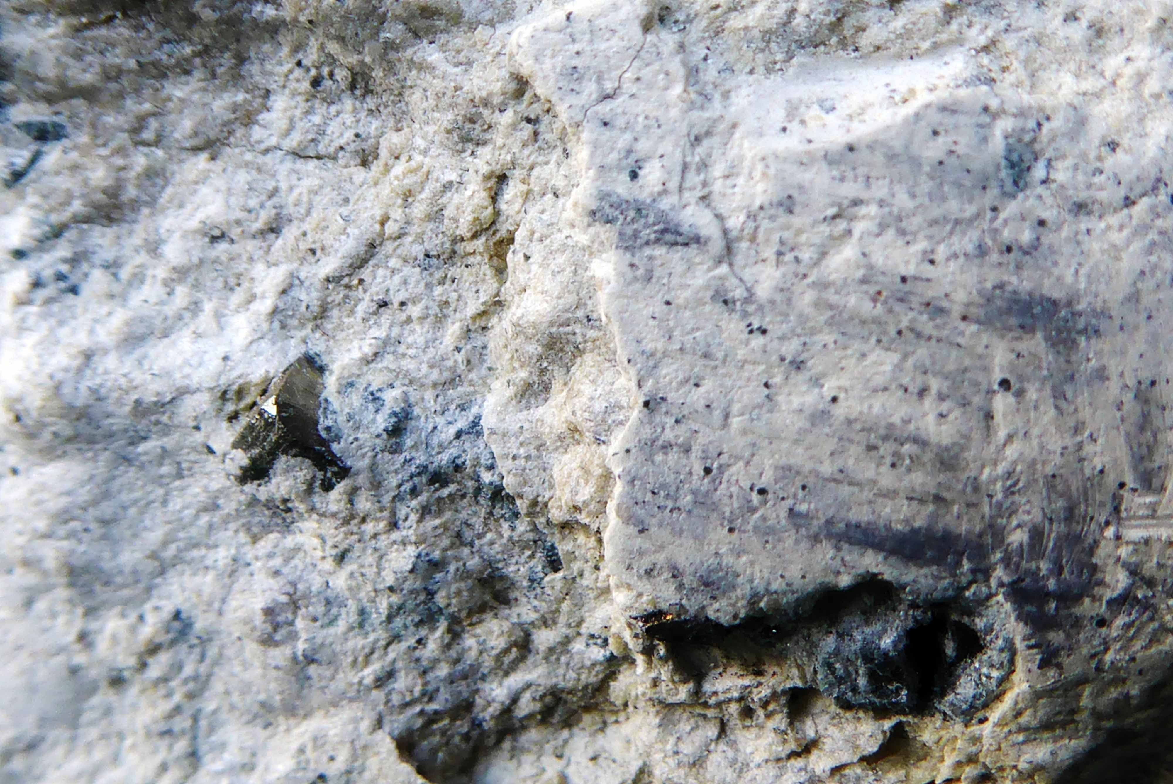

Pour les deux cailloux j'ai précisé qu'il n'y a aucune réaction à HCl, donc la gangue ne comporte pas de calcaire.

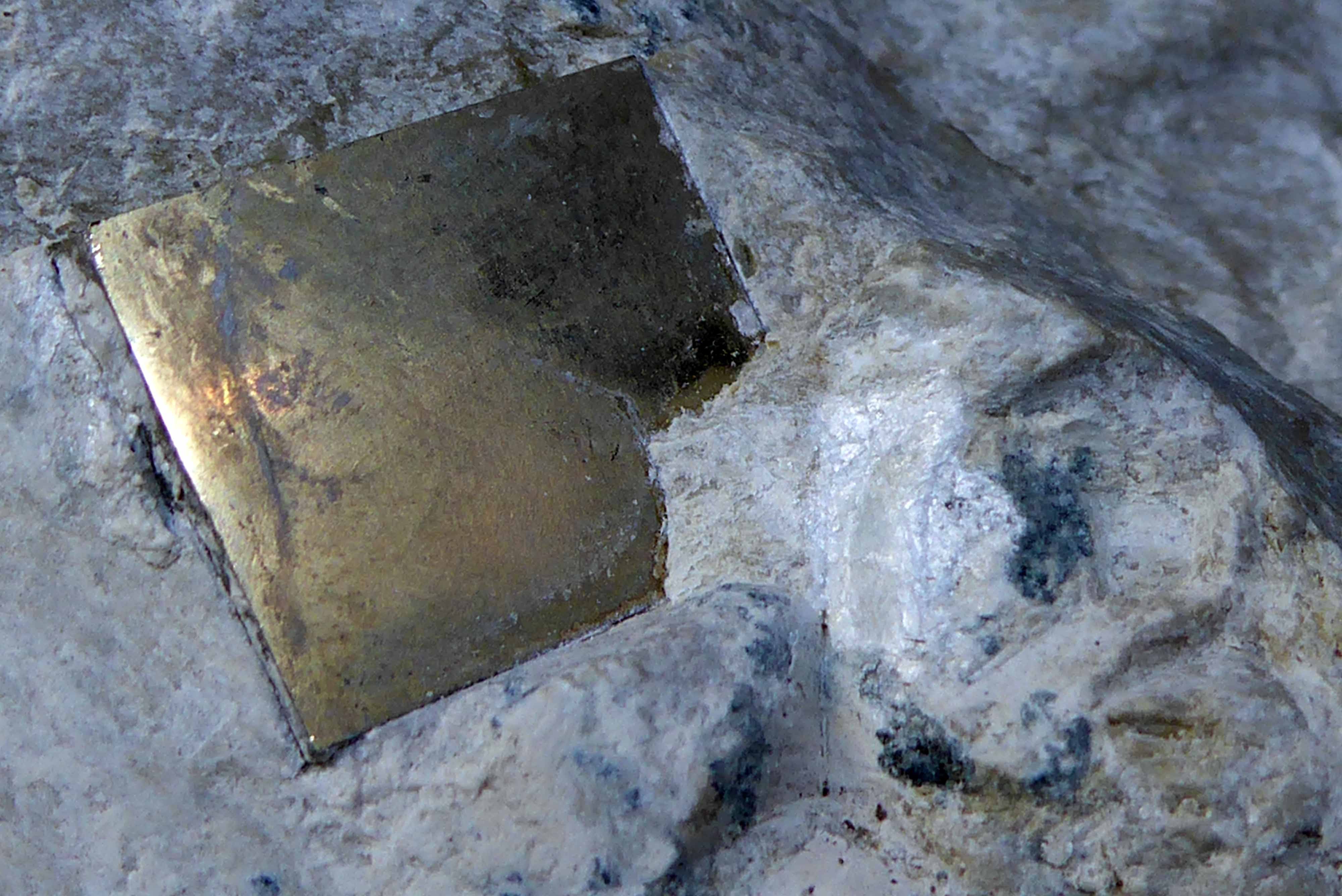

Une question quand même...au sujet de la gangue: Pour mes cailloux, HCl<0 partout. Rien de calcaire (pas marne donc).
Sur mes cailloux il y a des parties blanches (avec de minuscules points noirs) pulvérulentes, plus que facilement gratouillables à l'ongle.
Que faut-il en penser, par rapport aux divers sites mentionnés ?

La gangue est plutôt une argile alors..
  • 1 mois après...

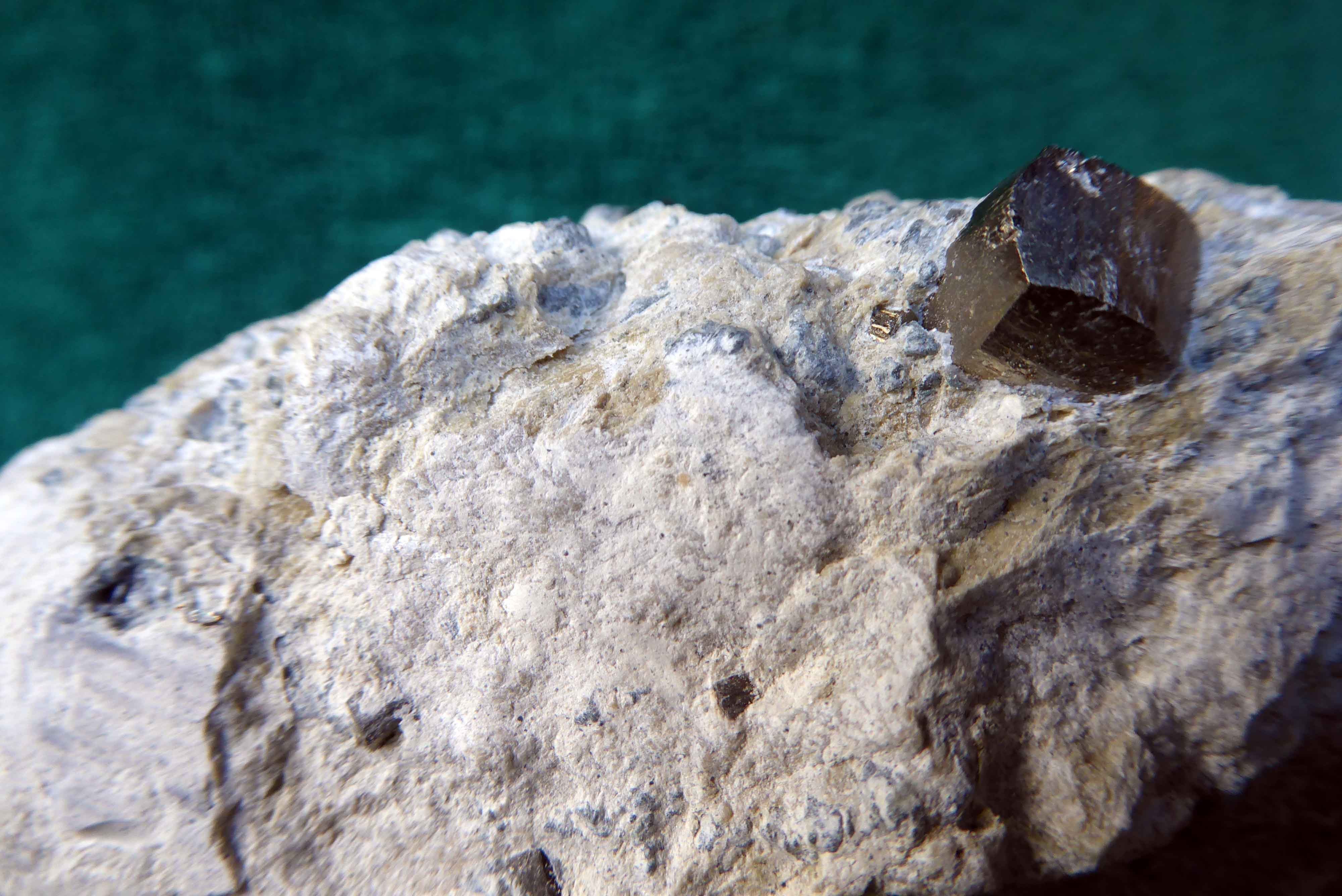

Origine revue et corrigée: La boutique où j'ai fais l'acquisition de pyrites m'a confirmé récemment son erreur ...les échantillons sont bien de Navajùn, comme vous le disiez tous, et non de Luzenac.

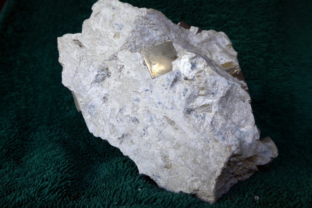

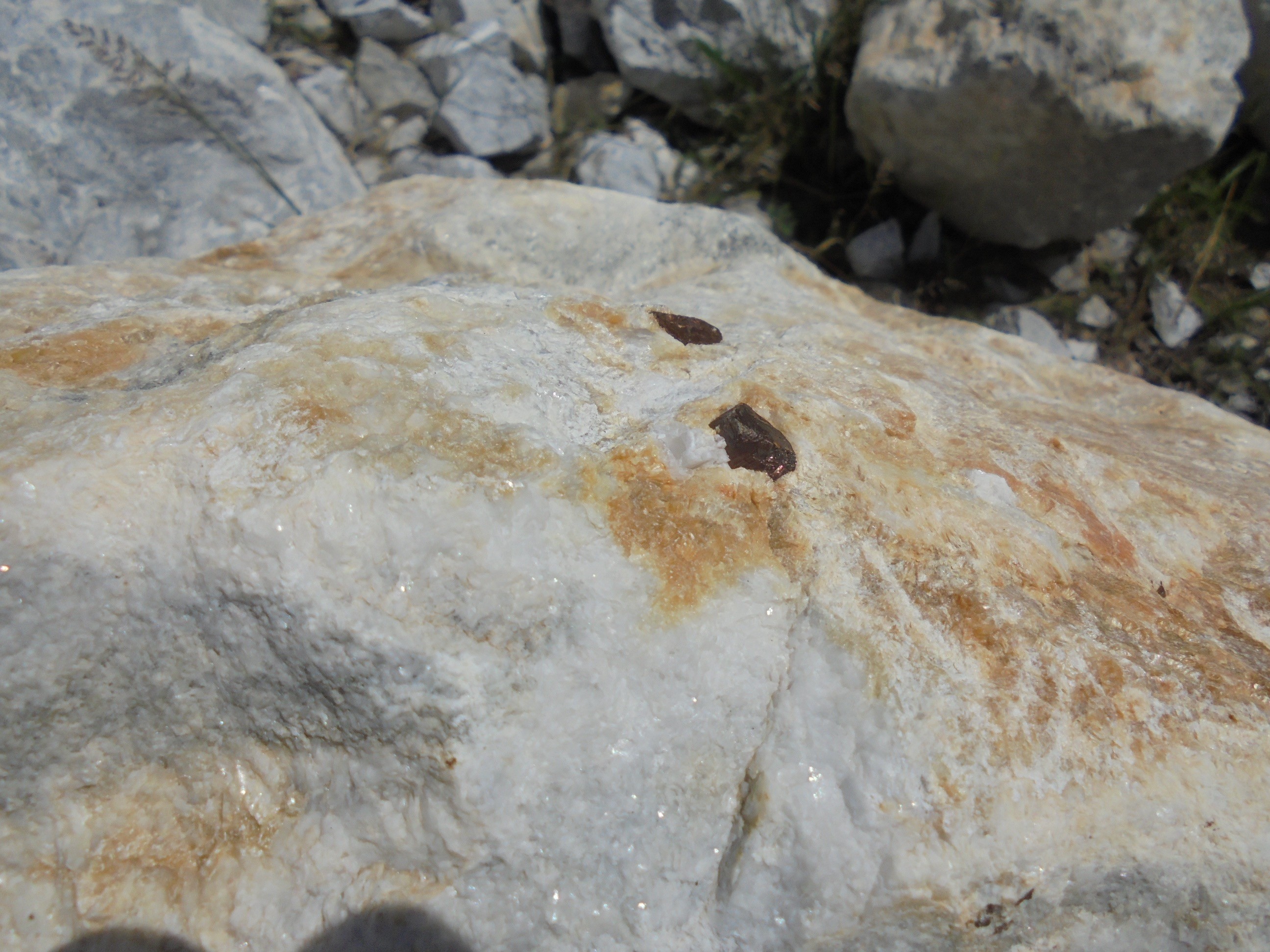

Je confirme qu'il s'agit bien de la pyrite que l'on découvre  sur la Montagne du St Barthelemy à Trimouns dans la carrière de talc de Luzenac  - Cette semelle support est de la dolomie et souvent ces deux minéraux sont associés à de magnifiques quartz de plus ou moins grande longueur très transparents type diamant. En cassant la dolomie  vous pouvez également trouver des micro cristaux de minéraux rares tels bastnäsite (cristal jusqu’à plus de 2 cm), la parisite (un peu plus d’un cm), la synchisite / monazite, l’allanite, la dissakisite, le xénotime, l’hingganite .
