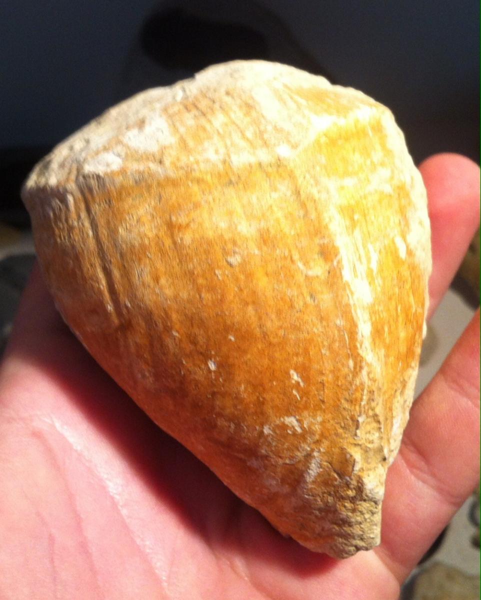

Bonjour a tous.
Voici un fossile que j'ai trouver l'année dernière sur le site de Ste Néomaye (79)
Il ressemble a un bivalve mais je ne vois pas ou est la valve précisément et malgré tout les livres de fossile que j'ai épluchés chaque jours (une bonne quinzaine) je n'ai trouver AUCUNS fossiles ne ressemblant a celui ci. J'arrive même a me demander si c'est réellement un fossile ou une espèce non répertorié (j'en doute beaucoup).
Merci d'avance !
PS: j'avais penser a une espèce de bivalve comme les moules mais la taille démesurée de la coquille et l'espèce de "couvercle" sur le dessus m'ont tout de suite fais arrêter cette hypothèse.

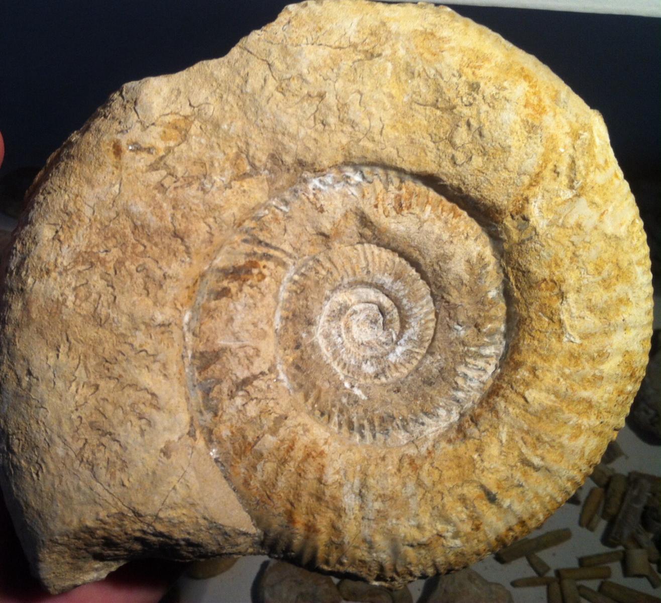

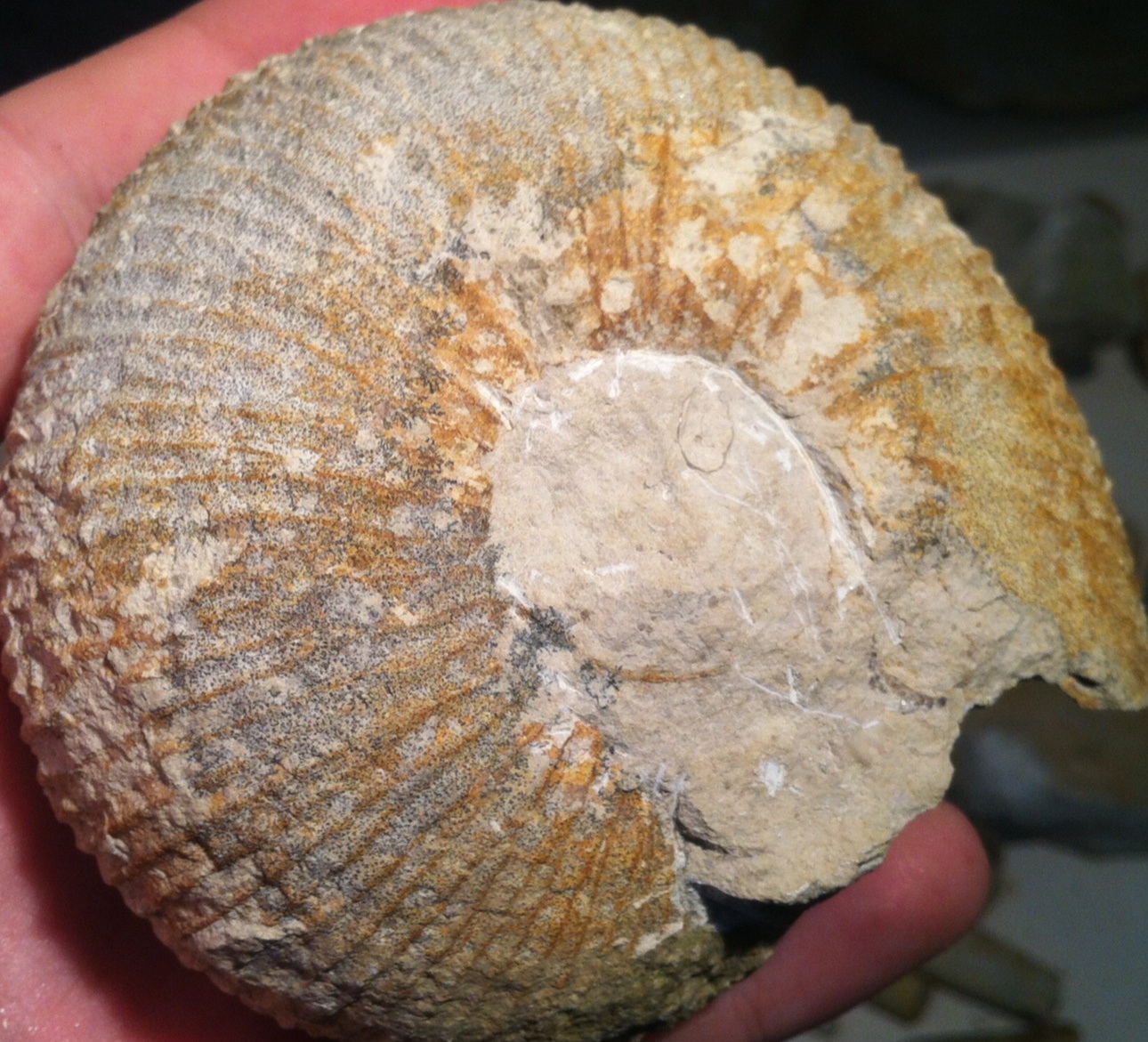

prends l’habitude de donner quelques renseignements pour que l'on puisse t'aider efficacement : lieu de découverte, niveau géologique si tu le connais et surtout le diamètre, épaisseur . Pour l'identification, le genre c'est déjà pas mal : exemple la photo n°2, genre; Macrocephalites, étage; Callovien. Tu vois ou je veux en venir !!!
Ammonite n. 1
Lieu de découverte: chasseneuil du Poitou (86)
Étage: aucune idée
Diamètre: 23 cm
Épaisseur: 2,5 cm
Ammonite n. 2
Lieu de découverte: Ste Néomaye (79) comme la pholadomya
Étage: Callovien inférieur
Diamètre: 14 cm
Épaisseur: 4,7 cm
J'espère que ça te sera utile !!
Bonjour
Du côté de Chasseneuil c'est l'oxfordien qui affleure.il ne te reste plus qu'a chercher sur les sites spécialisés dans cet étage.Tu trouveras sans doute quelque chose.Propose ton identification et les connaisseurs vont rappliquer.
Alors je propose pour la première comme egonon: une "perisphinctes" de l'oxfordien
Et pour la deuxième une "macrocéphalite verus" du Callovien inférieur.
Perisphinctes sp de l'Oxfordien surement, pour Macrocephalites, il faudrait dégager un peu plus l'ombilic pour une bonne lecture. Pour info "pour le genre on écrit toujours la première lettre en majuscule", ce n'est pas un reproche, c'est un conseil amical :)

Comme deux gouttes d'eau ?? Il n'y a pas d'indication de dimension pour la deuxième, or d'après moi elle fait dans les 8-9cm c'est à dire un stade ontogénique différents de la précédente donc la comparaison pourrait devenir difficile. Par ailleurs la première semble (mais pas sûr) avoir sa coquille tandis que la deuxième est un moule interne. Il faut ajouter que la bifurcation des secondaires est plus haute sur le premier spécimen et l'écart intercostal primaire plus important.
Donc jusqu'à éléments nouveaux Macrocephalites sp.
